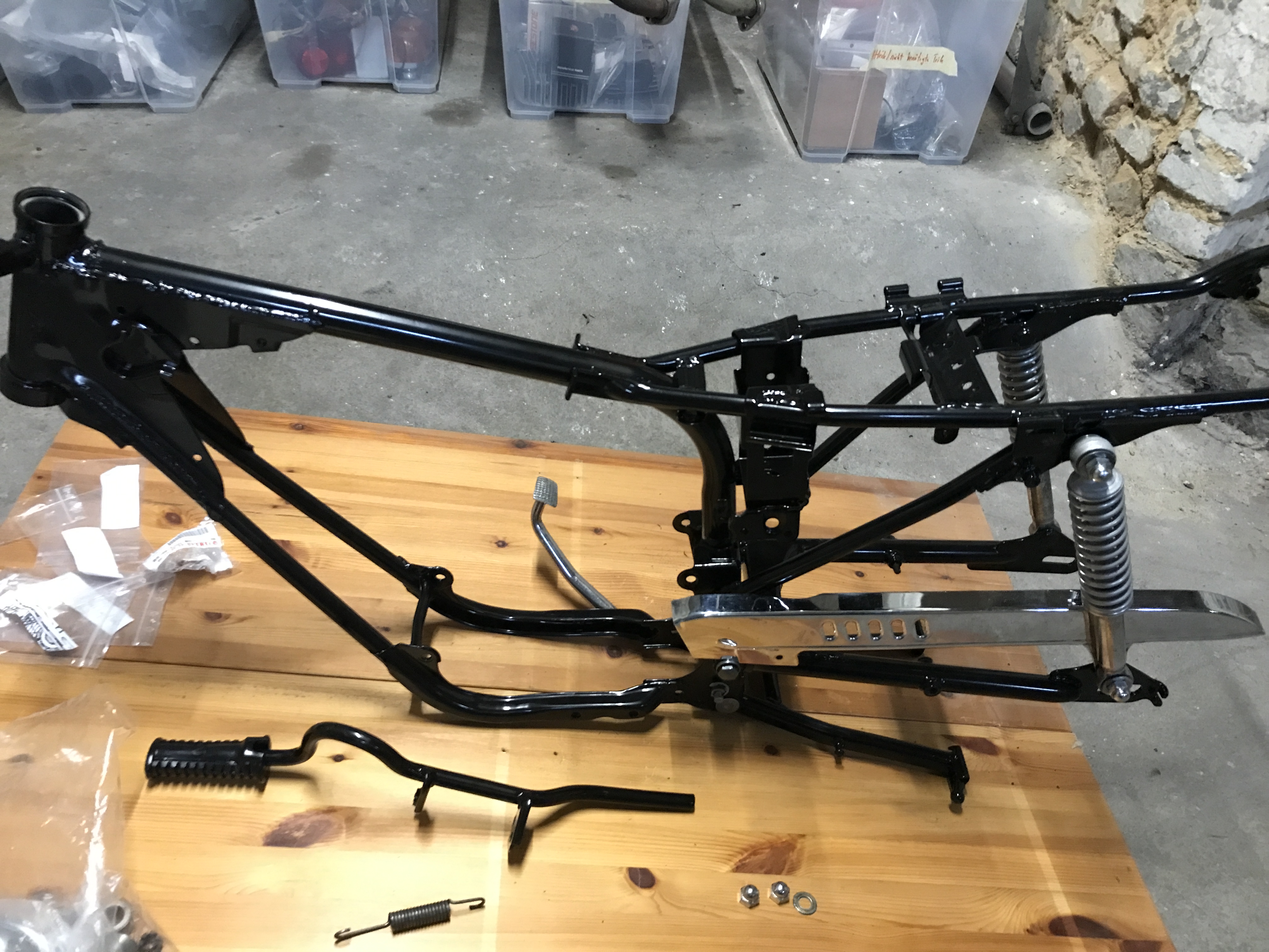

Heute habe ich den Rahmen und die Anbauteile vom Pulvern abgeholt. Absolute Top Qualität, alle Teile in Stretchfolie und Luftpolsterfolie eingepackt, Gewinde und Zündschloss abgeklebt. Ich bin sehr zufrieden!
Fa. MBT in Moers, 400 Euro plus MwSt mein Tipp fürs Pulverlackieren.

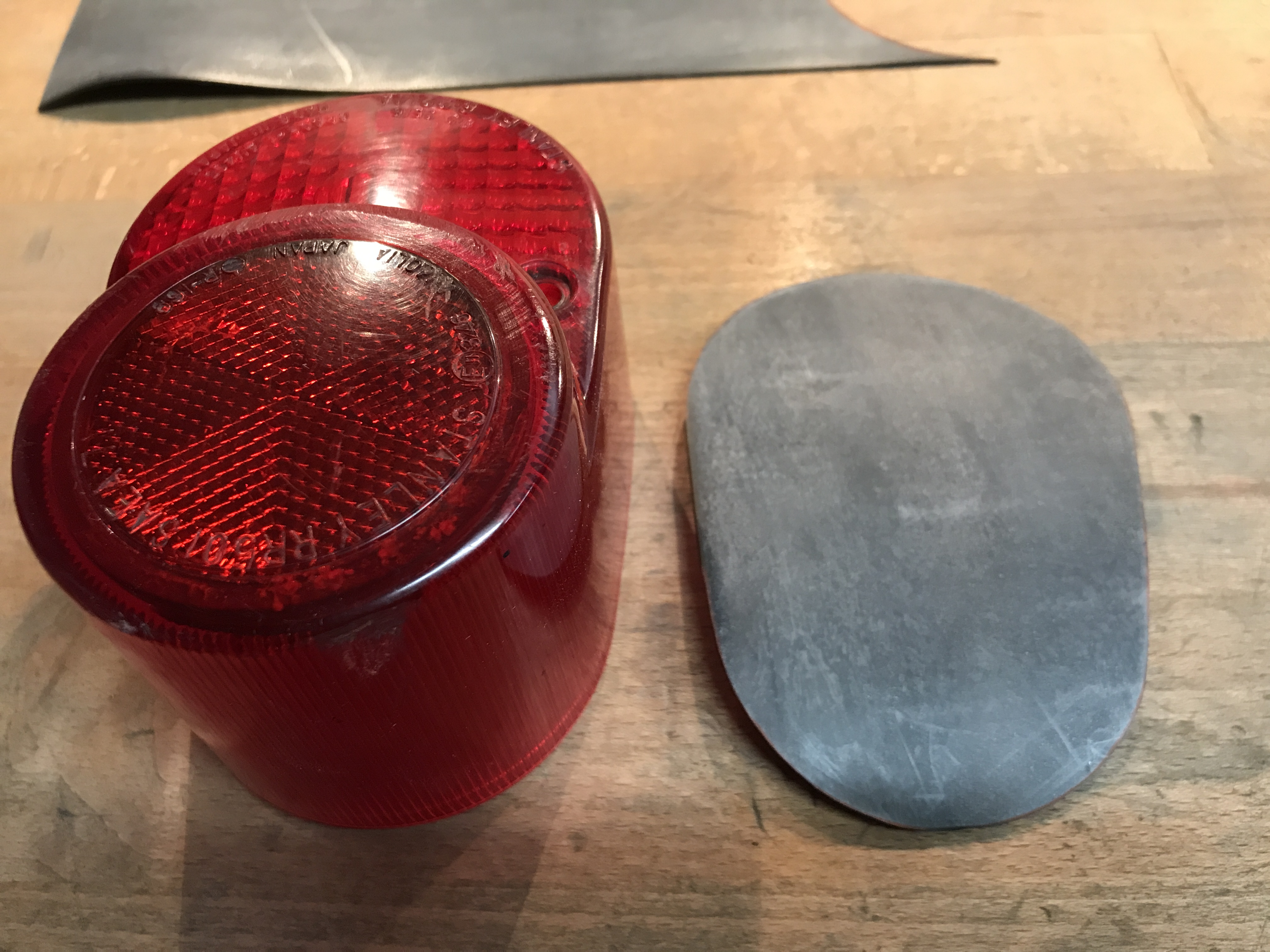

Dann Dichtungsschneiden für das Rücklicht:

Lackieren ist durch. Ganz gut geworden mit dem 2-K Klarlack. Gewinde wurde mit selbstgedruckten Kappen beim Sandstrahlen und Lackieren abgedeckt.
