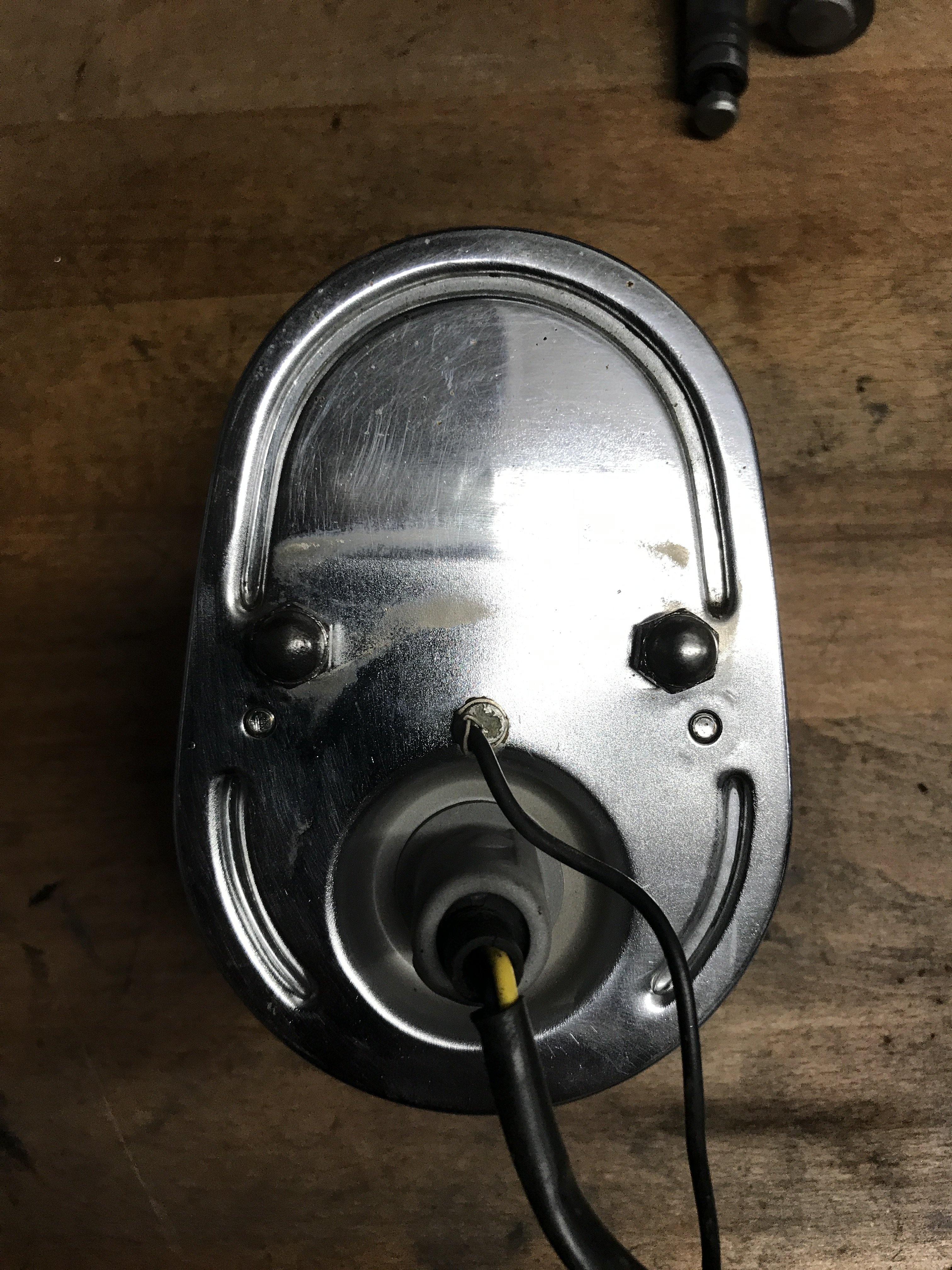

Nächste Frage: Kann hier jemand aus NBR Flachdichtungen nach Mass schneiden? Brauche eine für mein Rücklicht:
Grüße Werner
Es gibt doch NBR-Bandmaterial. Das auf Länge schneiden und verkleben.
Alternativ gibt es NBR als Plattenmaterial.
Fas kannst du mit einem Skalpell zuschneiden.
Oder statt der Flachdichtung einen entsprechenden O-Ring verwenden.
Hallo Matthias, welche Stärke hat die Dichtung ungefähr? 2mm? Grüsse Werner
So was? ist vom Rücklicht ner chappy 2mm dicke
Hi Marco, bei mir ist es ganz rund. Aber das mit der Dicke hat mir jetzt schonmal geholfen..
Bei der Dicke kann ich leider nicht weiterhelfen.
Ich gehe in solche Fällen immer so vor, dass ich den Abstand der beiden Dichtflächen bestimme und dann etwa 20 Prozent Verpressung aufschlage.
Dann kann ich ja mal die Tuschierknete rausholen und schaue mal was dabei rauskommt..

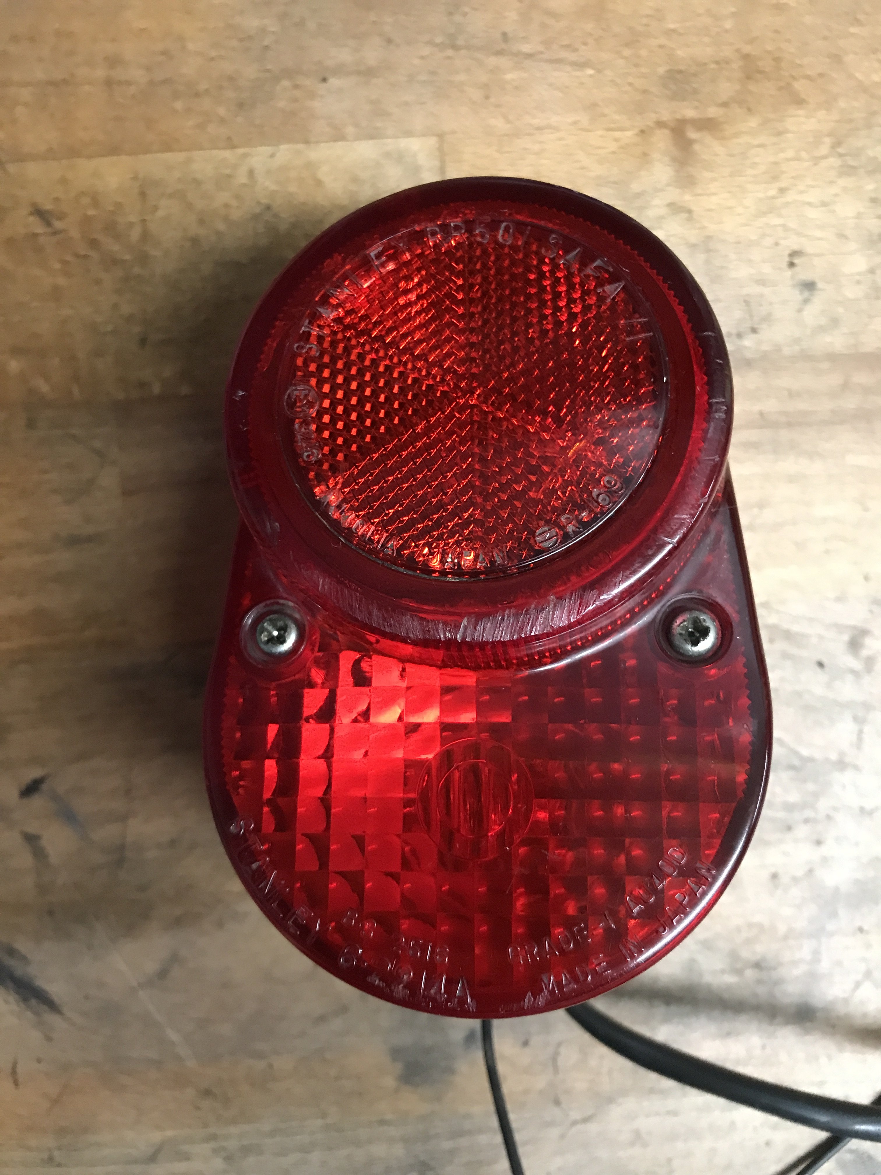

Das ist das super seltene Teil ( danke zuuuup nochmal dafür)!
hi werner, wie immer gerne! die dichtungen fehlen gerne, auch bei den blinkern, tatsächlich hat man trotzdem sehr wenig probleme mit kondens/undichtigkeit. die japanischen Teilen waren wirklich eine klasse für sich
So mal gemessen: 1,2 mm Endmaß. Ich werde dann mal 1,5 mm starke Semperit NBR Platte verwenden.
Grüße
Werner
Noch einfacher ist vermutlich ein O-Ring in passender Länge.
Die Verbressung hängt auch von der Shore-Härte ab.

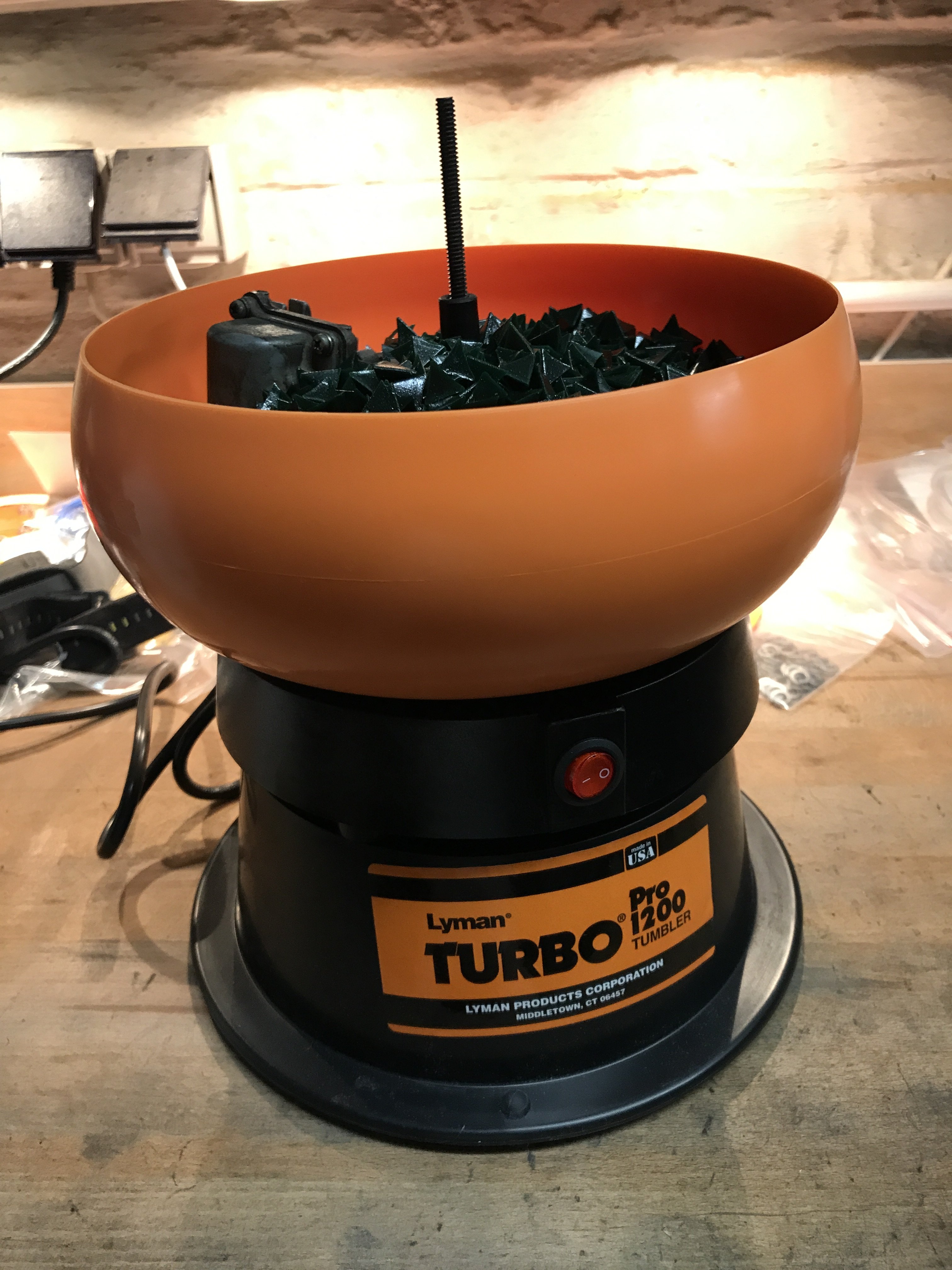

Heute gibt es mal ein Technikupdate. Vergaserreinigung Mikuni VM 16-353 mit dem Tumbler.
Kosten des Tumblers ca. 150 Euro, dann von Fa. Hartmann das Reinigungsgranulat 25 kg für heftige 170 Euro und die Reinigungsflüssigkeit Alu auch von Hartmann 5 Liter 25 Euro.
Wer noch Granulat benötigt kann mich ja anfunken, kann ein paar Kilo zum Selbstkostenpreis abgeben.
ca. 3 kg Granulat und 50 ml Reiniger in den Tumbler und dann kann man ruhig 2 Stunden durchlaufen lassen. Danach 100ml Reiniger mit heissen Wasser ins Ultraschallbad und ca. 30 Minuten den grünen Abrieb vom Tumblergranulat abwaschen.
