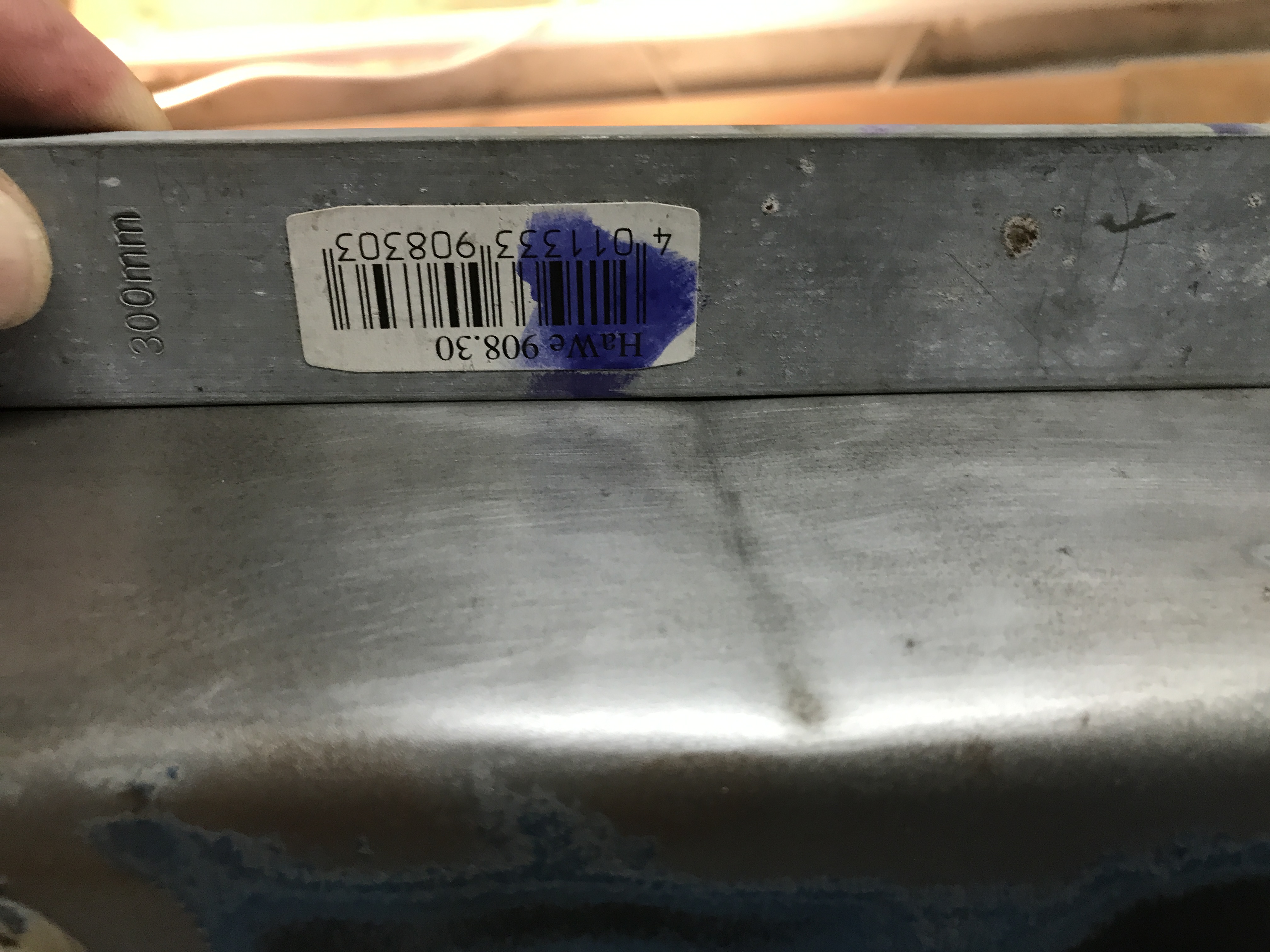

Nach längerer Zeit mal wieder ein neues Thema: Tankausbeulen
Nachdem ich den Tank von einer dicken Schicht Spachtel und mehreren Lackschichten befreit hatte kam dieser fiese Knick zum Vorschein:
Nun denn, also den spezial Klebestick in die Pattexpistole und direkt auf die Delle erstmal zwei ballige Adapter geklebt:
Jetzt den speziellen Schlaghammer genommen:
Und das erste Ergebnis:
Viel besser! Ich hatte den Tank lose auf der Werkbank liegen werde aber bei den nächsten Versuchen mal mit einer Art Rolladengurt den Tank befestigen sodass der volle Zug in die Delle geht..
Wer Bezugsquellen benötigt, bitte fragen. P.S. Invest für Zughammer, Adapter und 5 Stangen Kleber waren inkl. Versand um die 100 Euronen..
