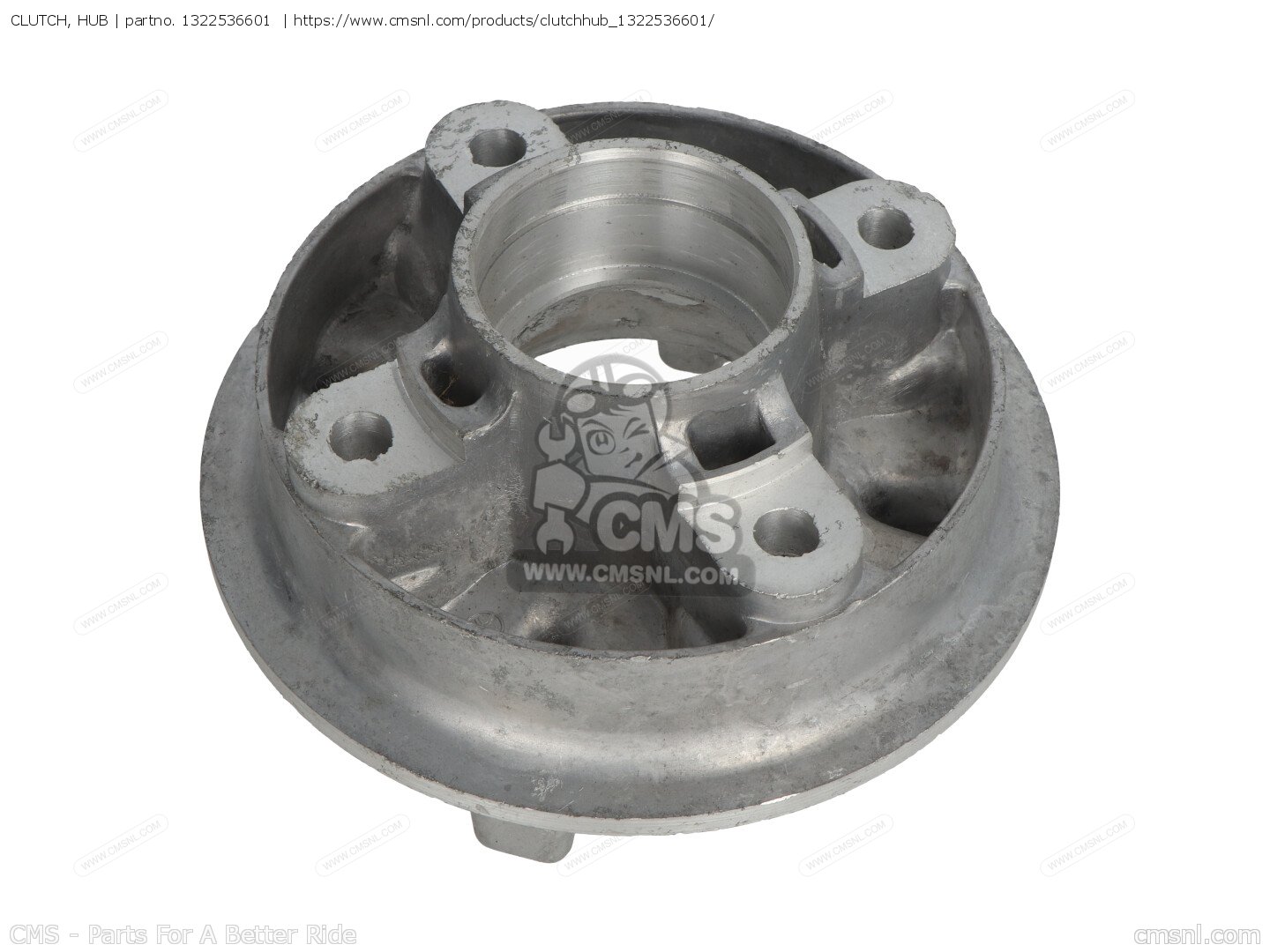

aus dem vollen gefräst bei jmpb für knapp 19,62 Euronen laut Link in vorherigem Post (ein super Preis!) und hier bei cmsnl als Original Druckgussteile für 86,28 Euro mit Märchensteuer:

Aber das von jmbp ist doch auch ein Gussteil.
Da bin ich mir ziemlich sicher.
Einige Stellen sind spanend nachgearbeitet.
Upps, hast Recht. Ich habe nur von der einen Seite aus draufgeschaut.. Vollmaterial mit beigestellten CAD Daten bei einem Teil denke ich 200 Euro..

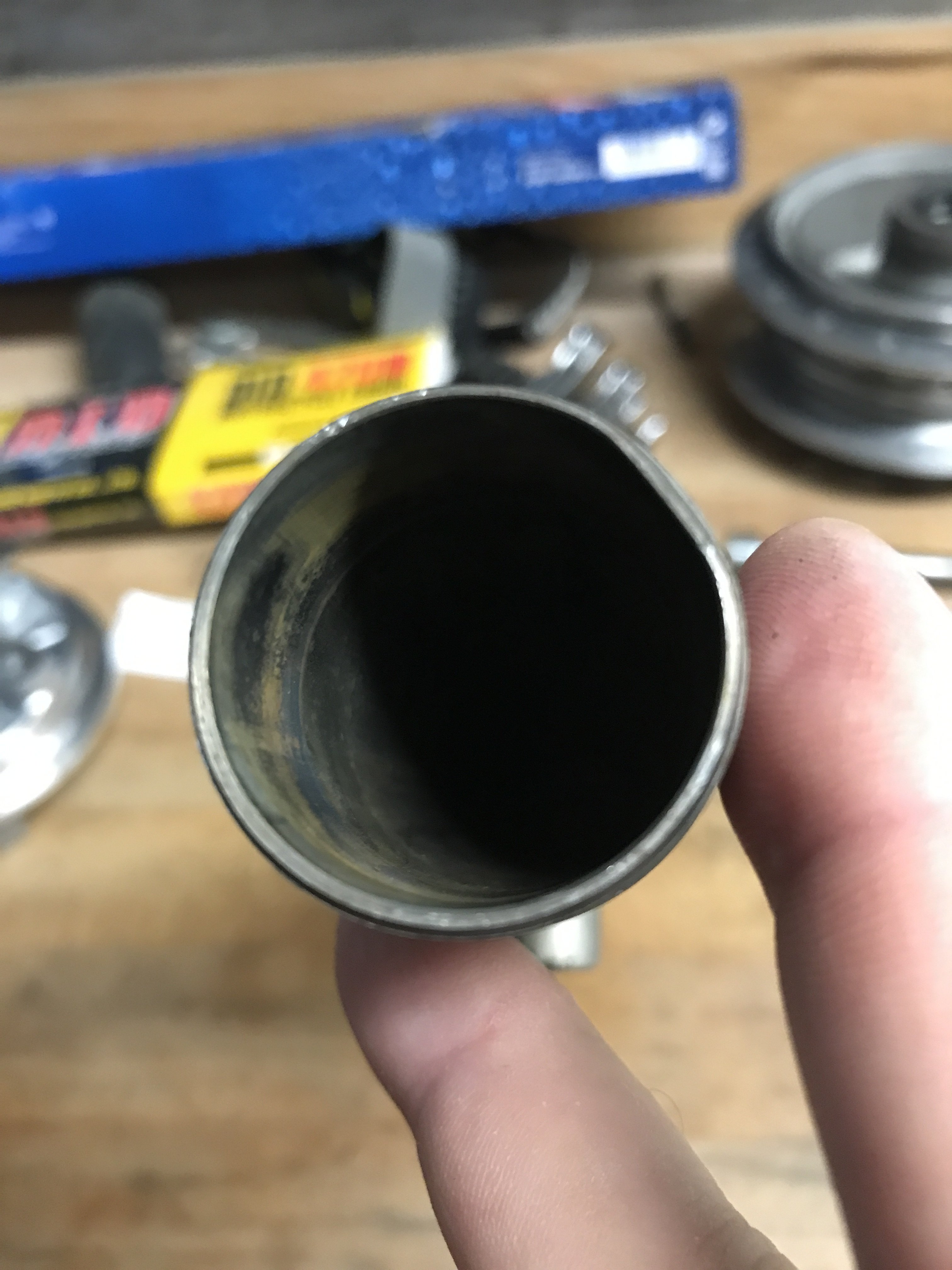

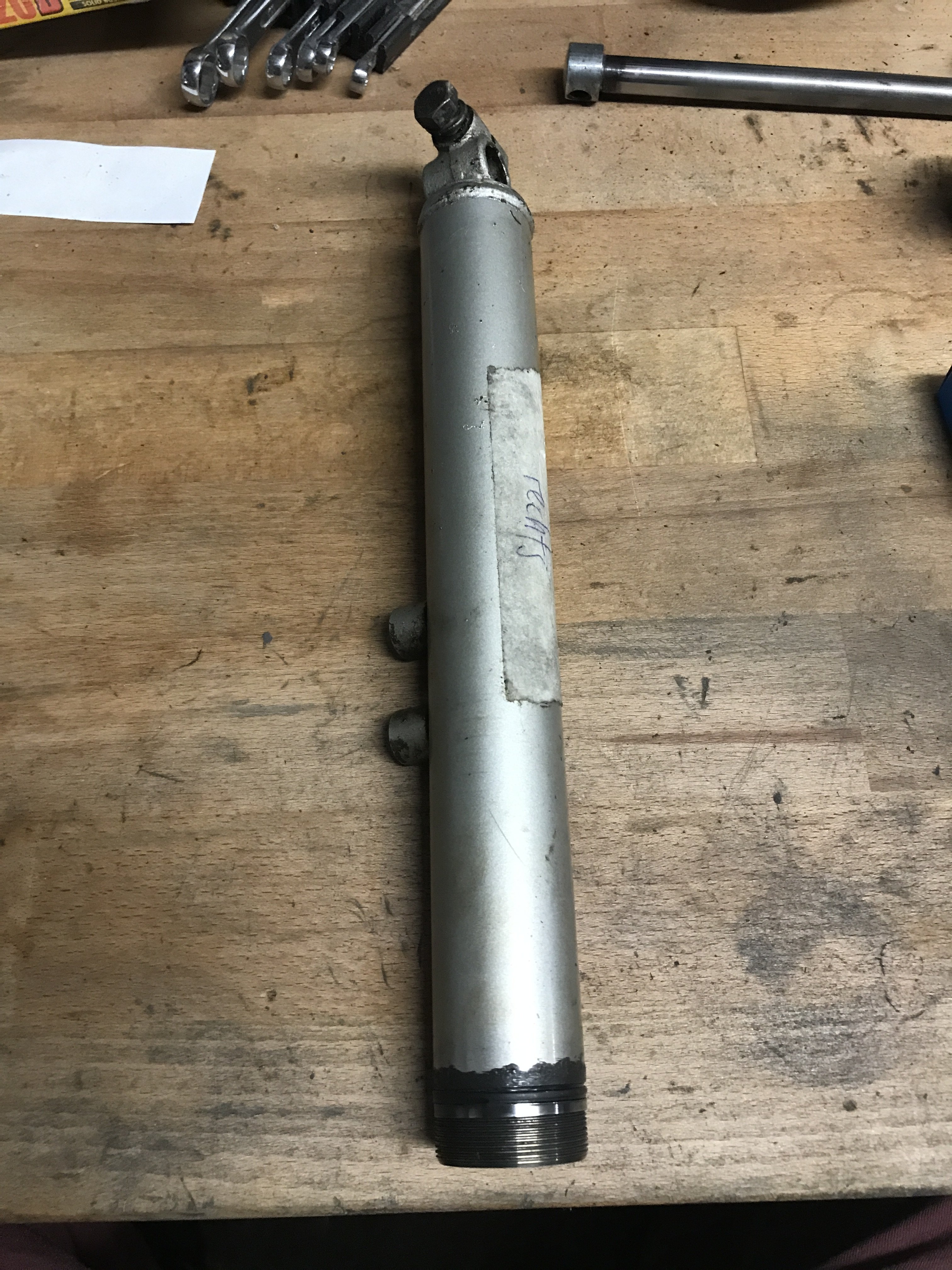

Shit happens: erster Werkstattunfall: rechtes Tauchrohr ist mir beim Öl ausgiessen von der Arbeitsplatte auf den Betonboden runter gefallen.....
Ergebnis: Rohrdurchmesser im Gewindebereich ca. 0,5 mm verengt
Gibt es Tipps für mich wie ich das wieder beseitigen kann? Ich dachte daran mit einem Durchtreiber mit Hammer von innen zu arbeiten und mit dem Innenmessgerät zu messen bis es halbwegs stimmt.
Einen Kalibrierdorn für Stahlrohre habe ich nicht gefunden..
Grüße
Werner
Wenn du eine Dreherei in der Nähe hast, dann lass dir einen Dorn drehen.
Der sollte aber ein Innengewinde haben, damit du zur Not einen Gleithammer ansetzen kannst.
Zudem beim Eintreiben ordentlich Fett auftragen.
Mit einem Durchtreiber das stückweise zu bearbeiten halte ich persönlich für eher kritisch.
Alternativ kannst du, wenn es passt, es auch mit einer Nuss und einer Presse versuchen.
Hier musst du dann aber etwas vorsehen, damit du die wieder rausbekommst.

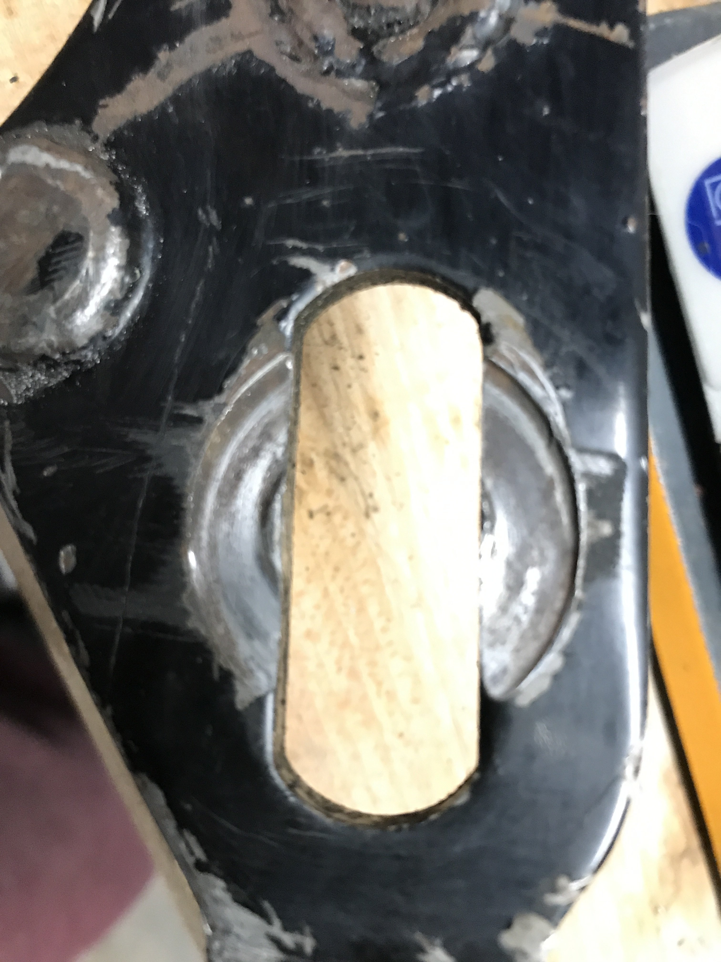

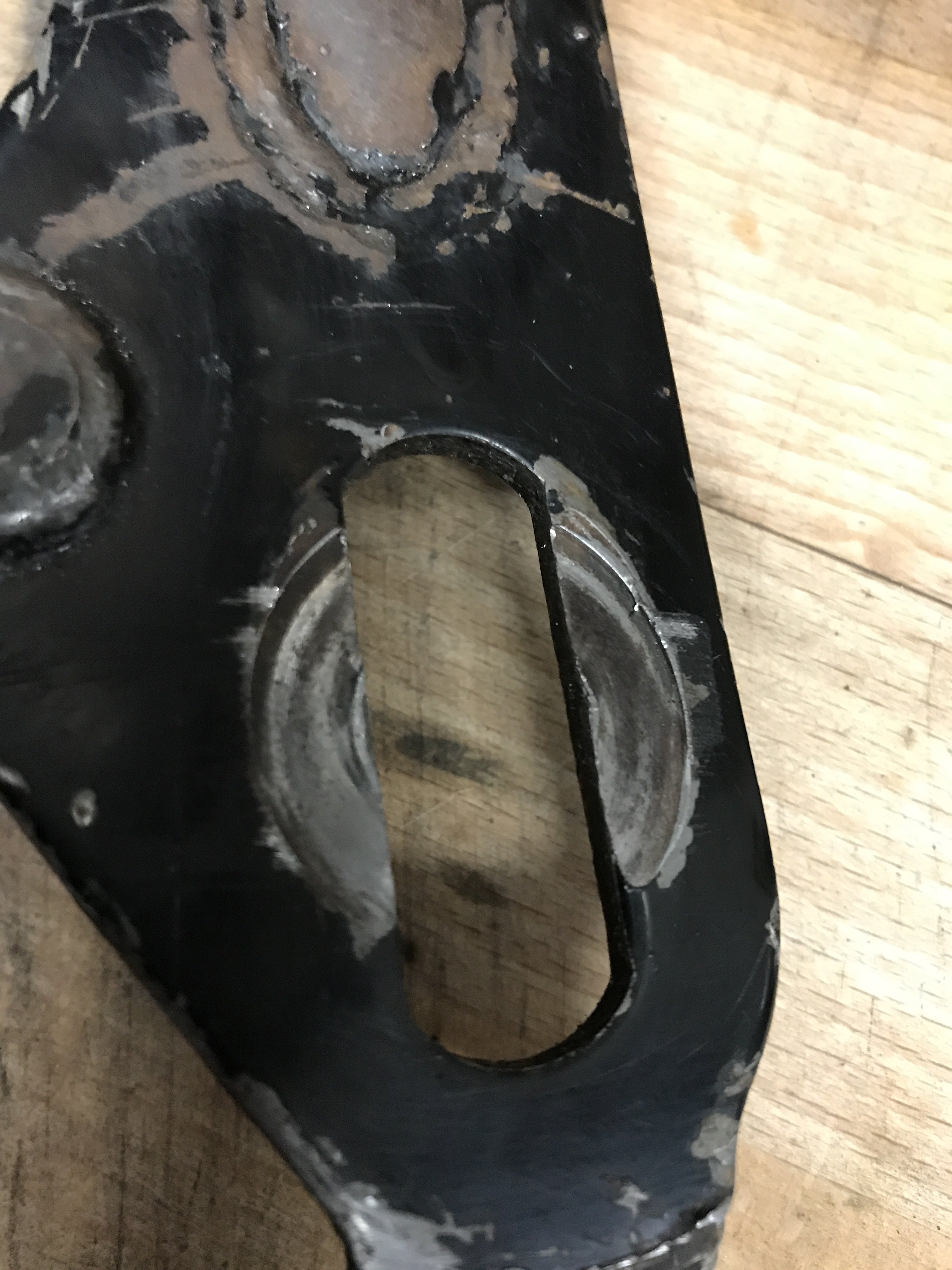

Hallo Matthias, Gleithammer ist vorhanden. Dorn muss in anfertigen lassen. Gute Idee , vielen Dank! Schwingenlager habe ich gerade mit folgender Methode herausbekommen: Schwinge in den Schraubstock gespannt, dann richtig heiss gemacht bis der Gummi fast brennt. Dann eine lange 16-er Nuss ansetzen und die Hülse mit kräftigen Schlägen austreiben. Die Methode mit der Nuss und dem Schraubstock auszupressen hat bei mir nicht funktioniert.. Grüsse Werner
Ich ersetze, wo immer möglich, so Gummilager durch Nadellager oder Kunststofflager.
Bei näherer Untersuchung der Schwinge:
Dann ein update zum Thema Tauchrohr mit Blötsch:

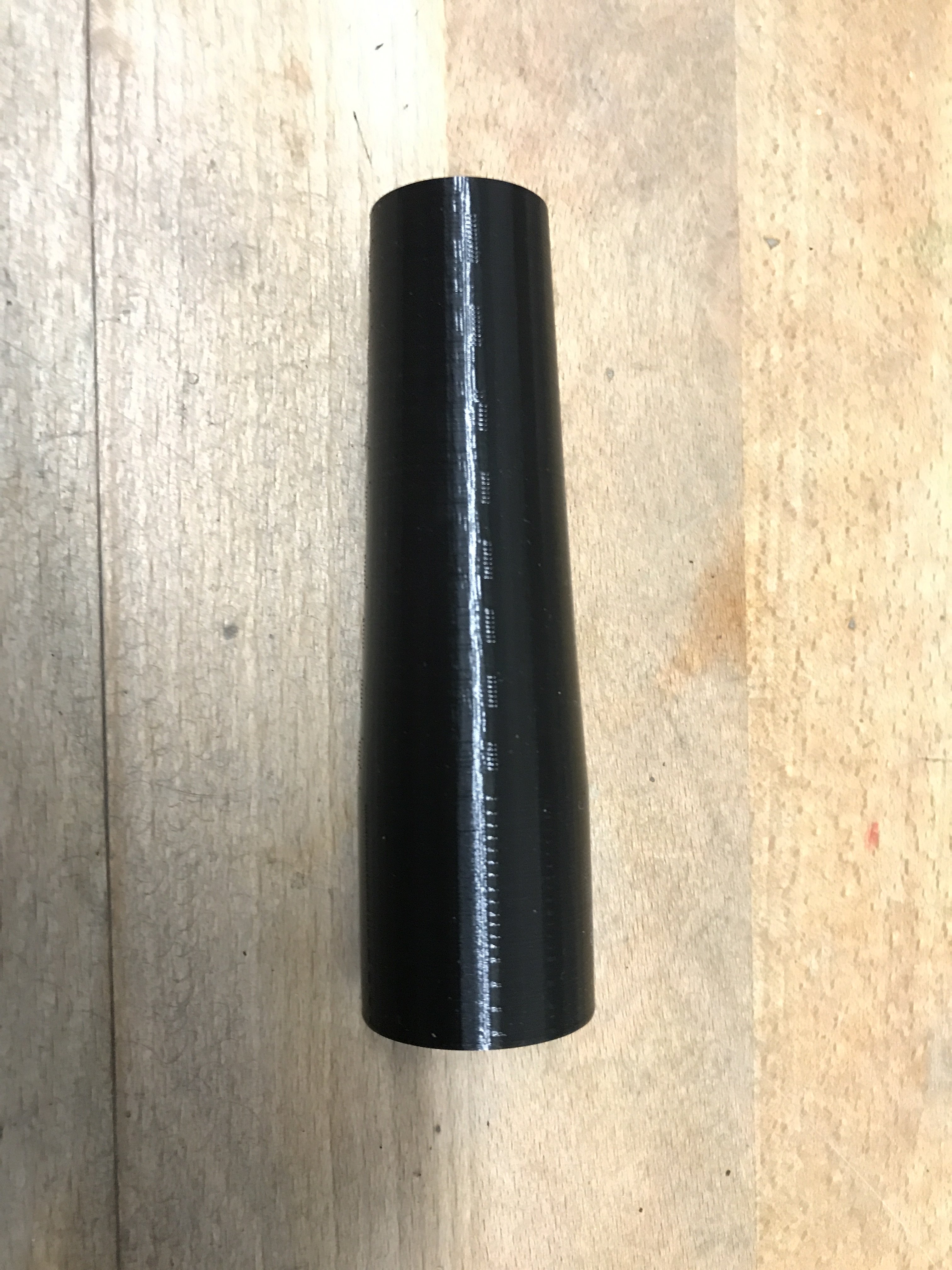

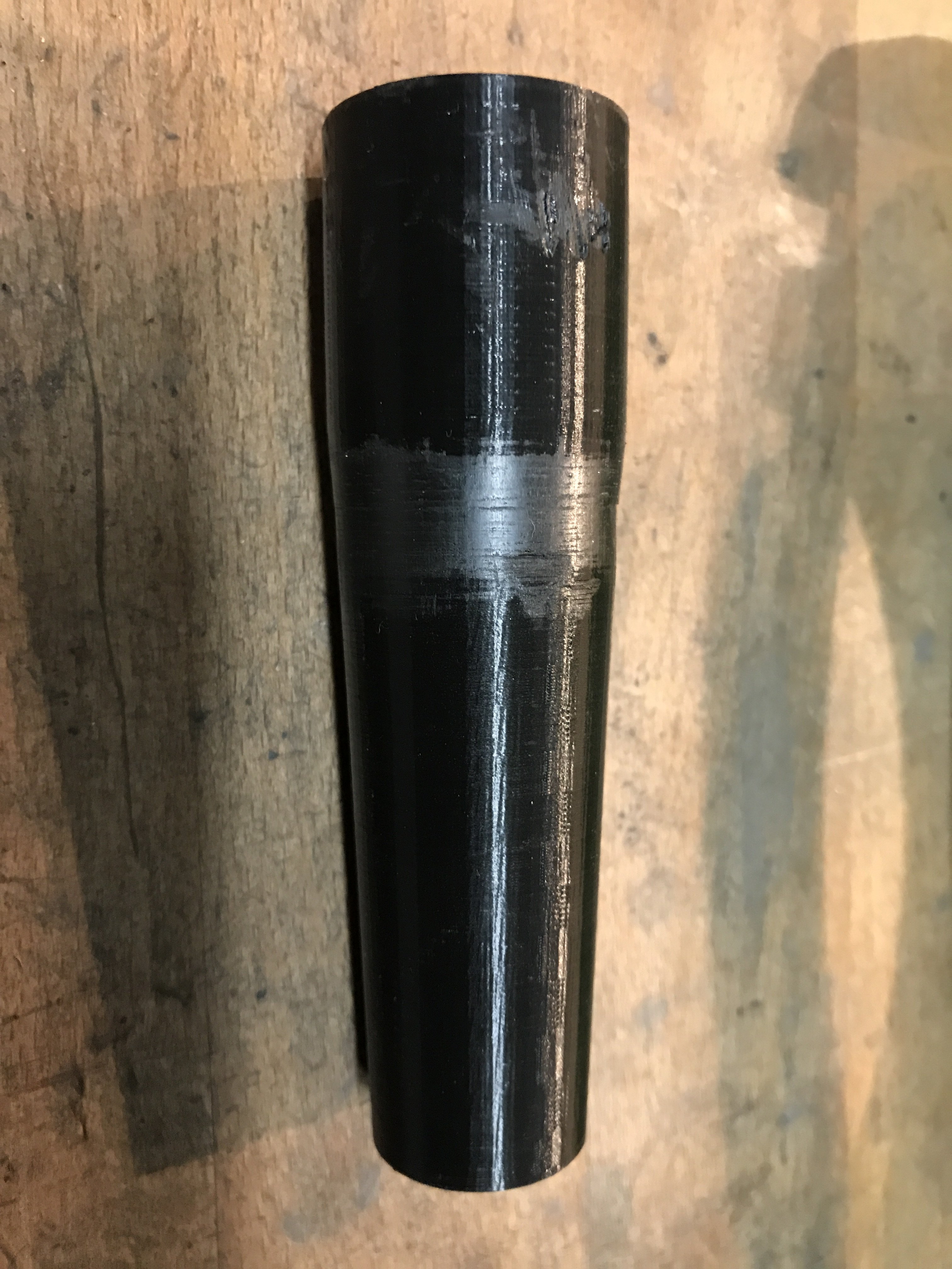

3D geducktes Teil mit 100% Infill:
Ergebnis folgt!

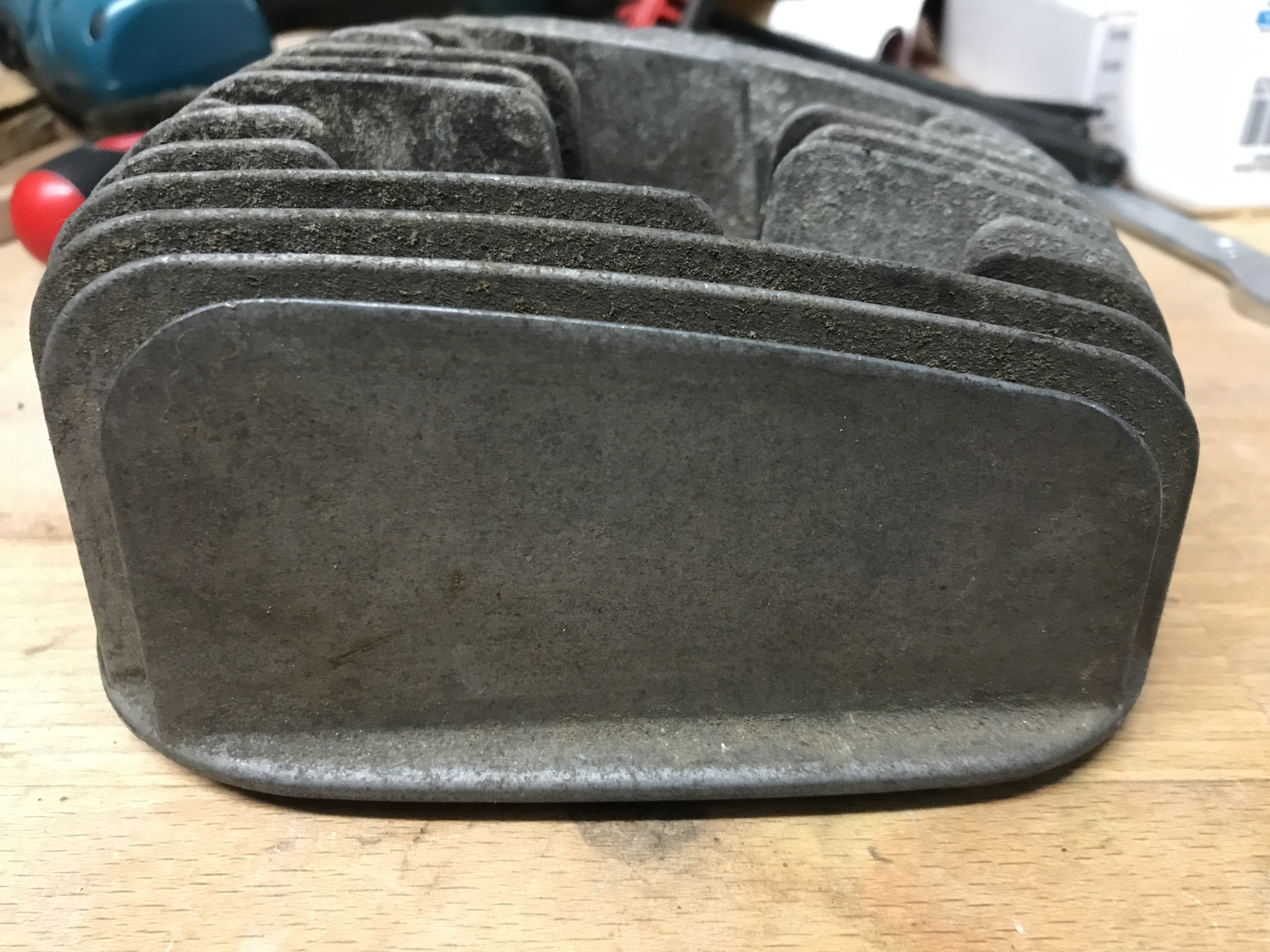

Engine:

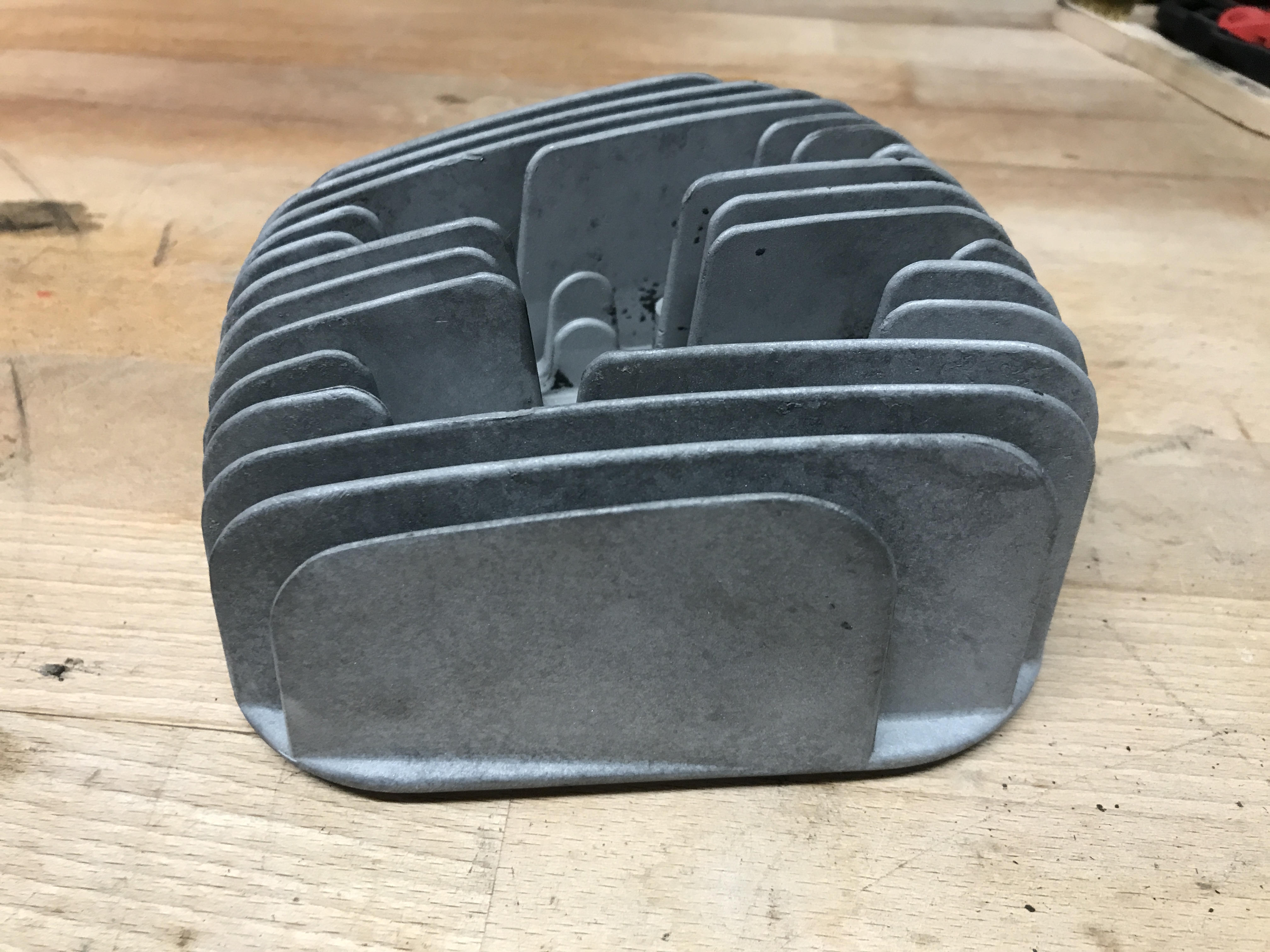

Zustand nach leichtem Sandstrahlen...
Moin

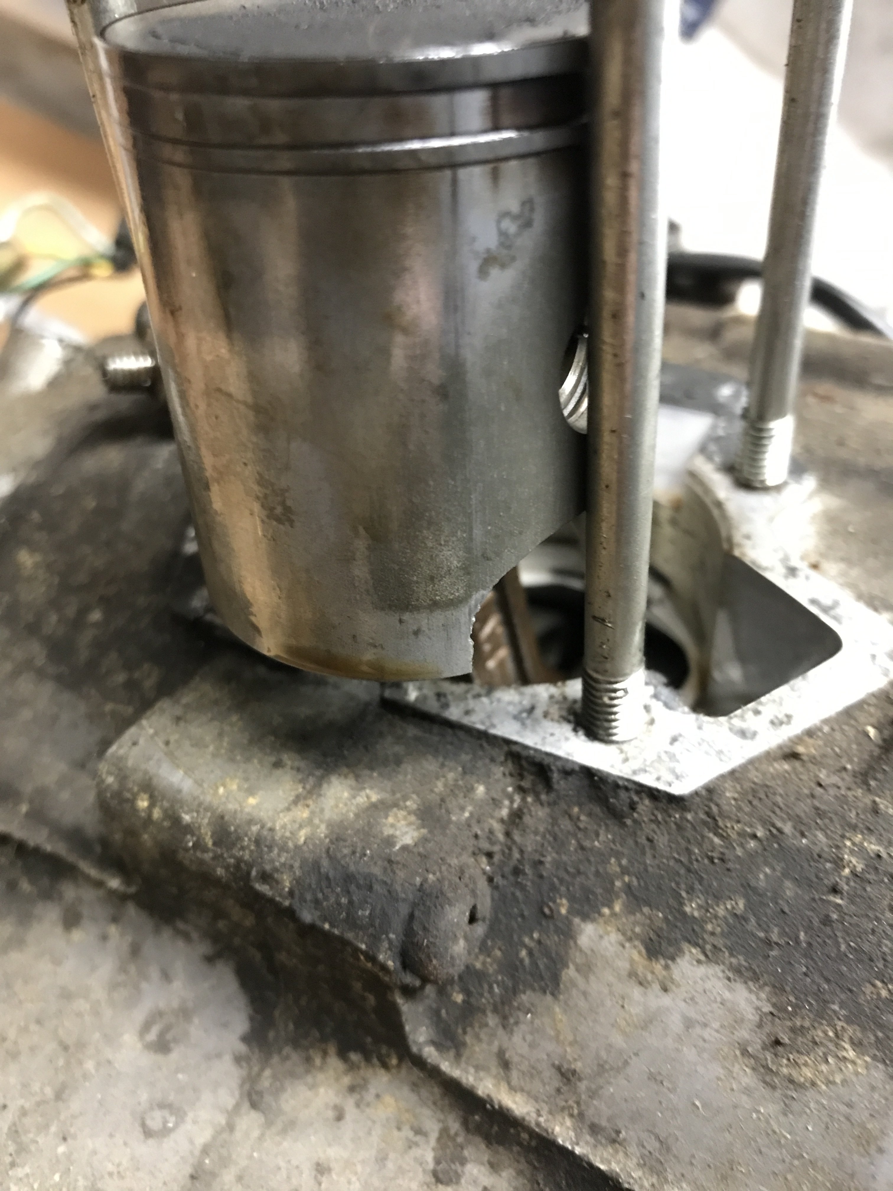

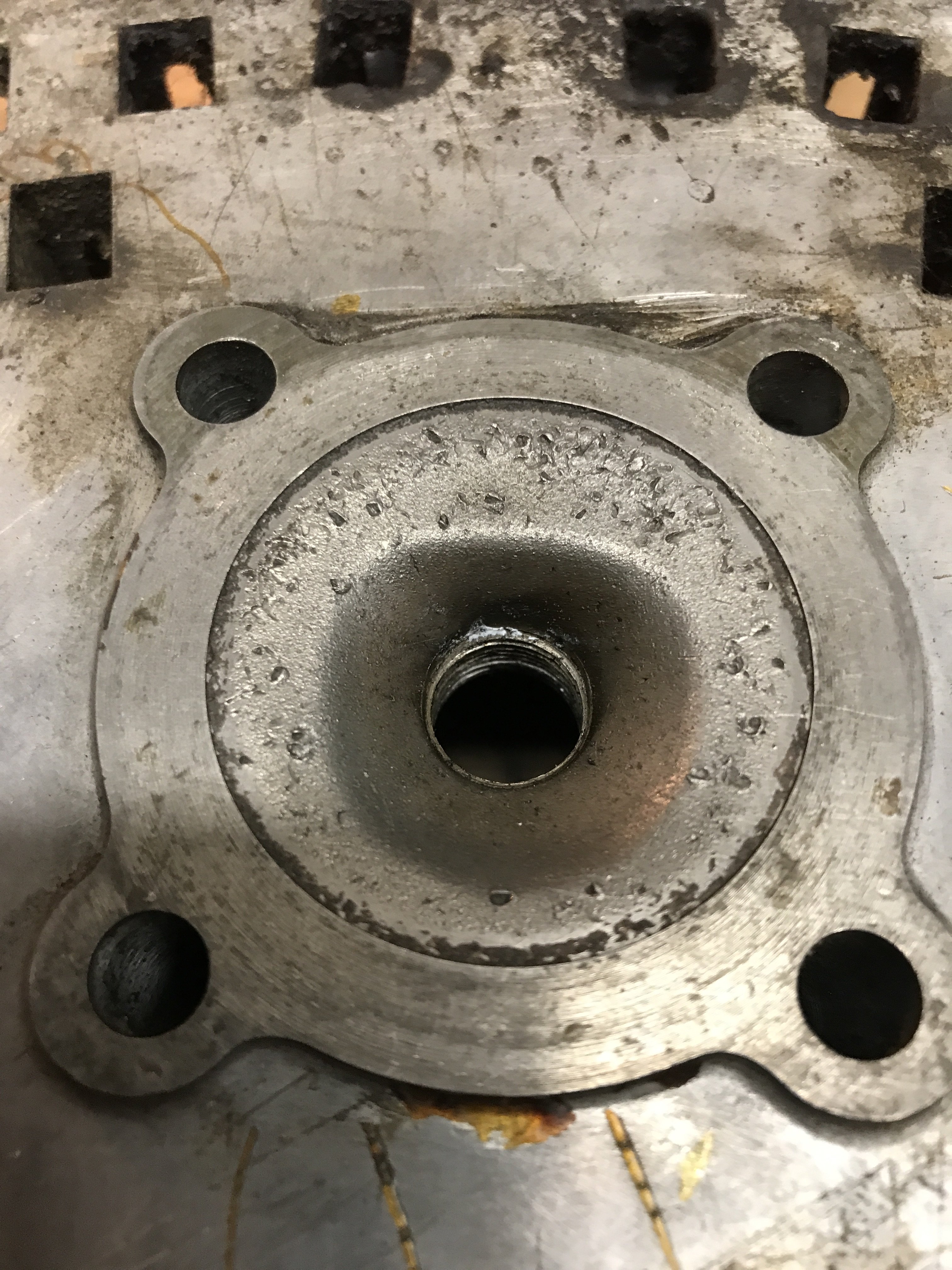

Der Z.Kopf hat aber interessante "einschläge" innen bei der Zündkerze
Jo, das habe ich mir auch schon gedacht…

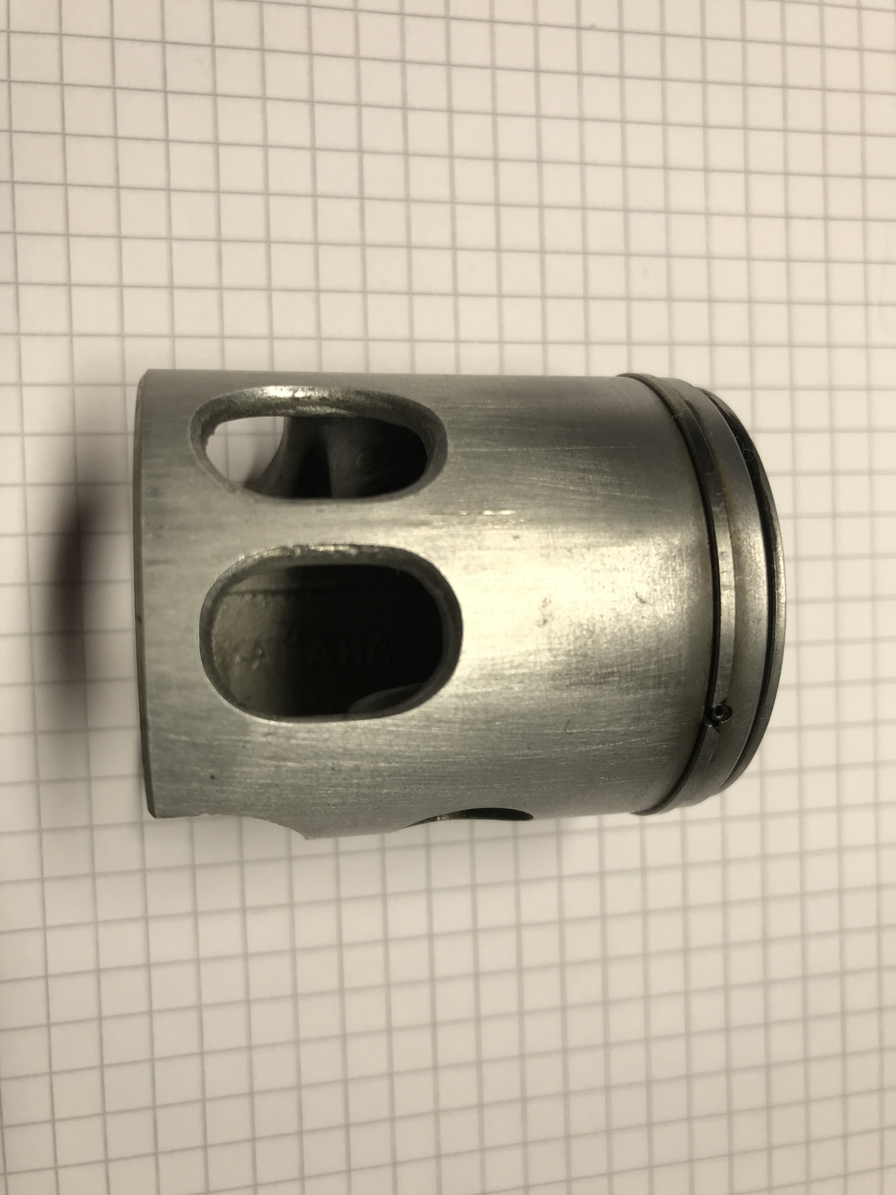

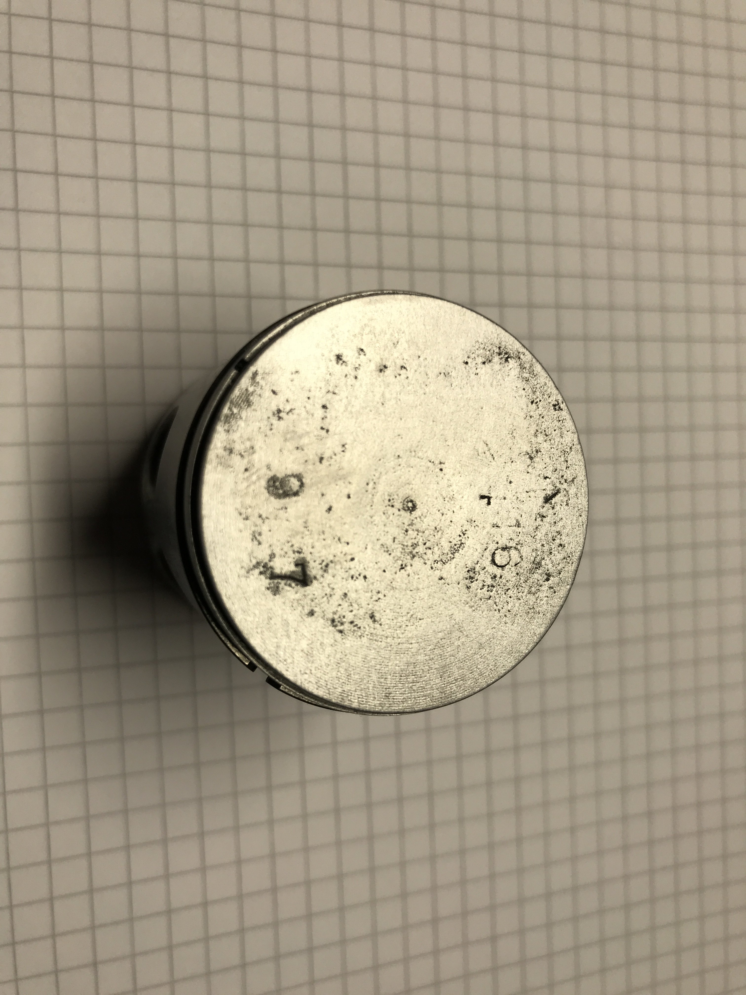

Kolben mal sauber gemacht:

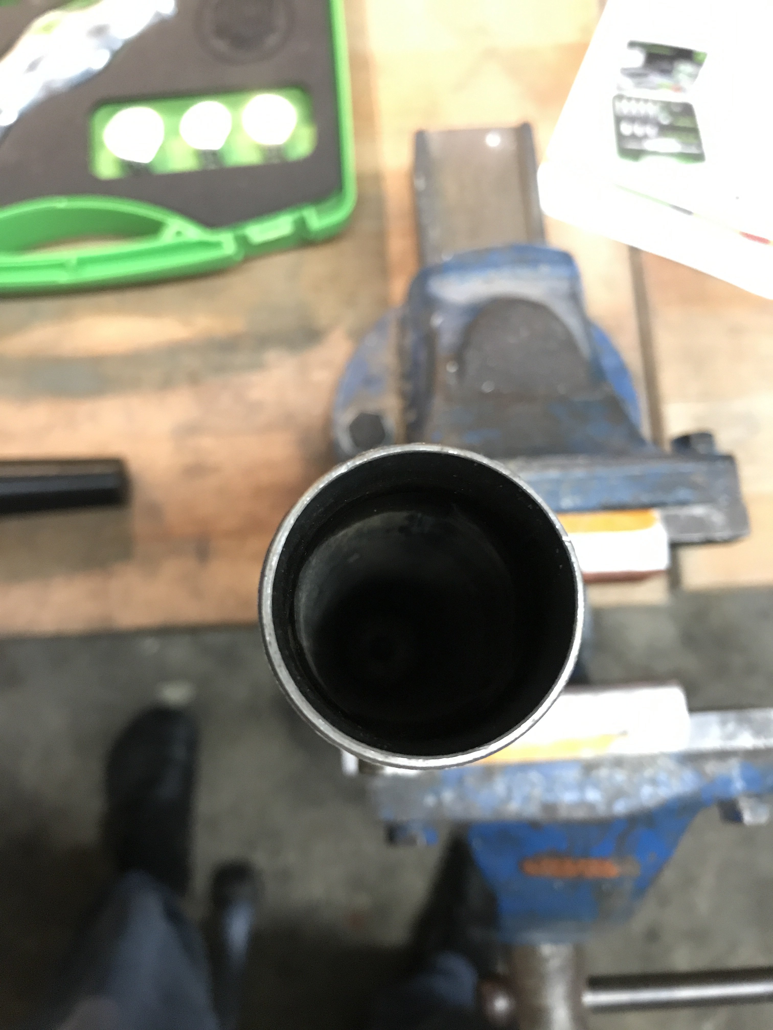

Ergebnis eingedrücktes Tauchrohr, sieht schonmal optisch sehr gut aus... (wenn mein Innen-messtaster endlich da ist, werde ich nochmal ein bisschen exakter kontrollieren):
3D-gedruckter Konus hat ausgereicht (danke für die Idee Matthias!):

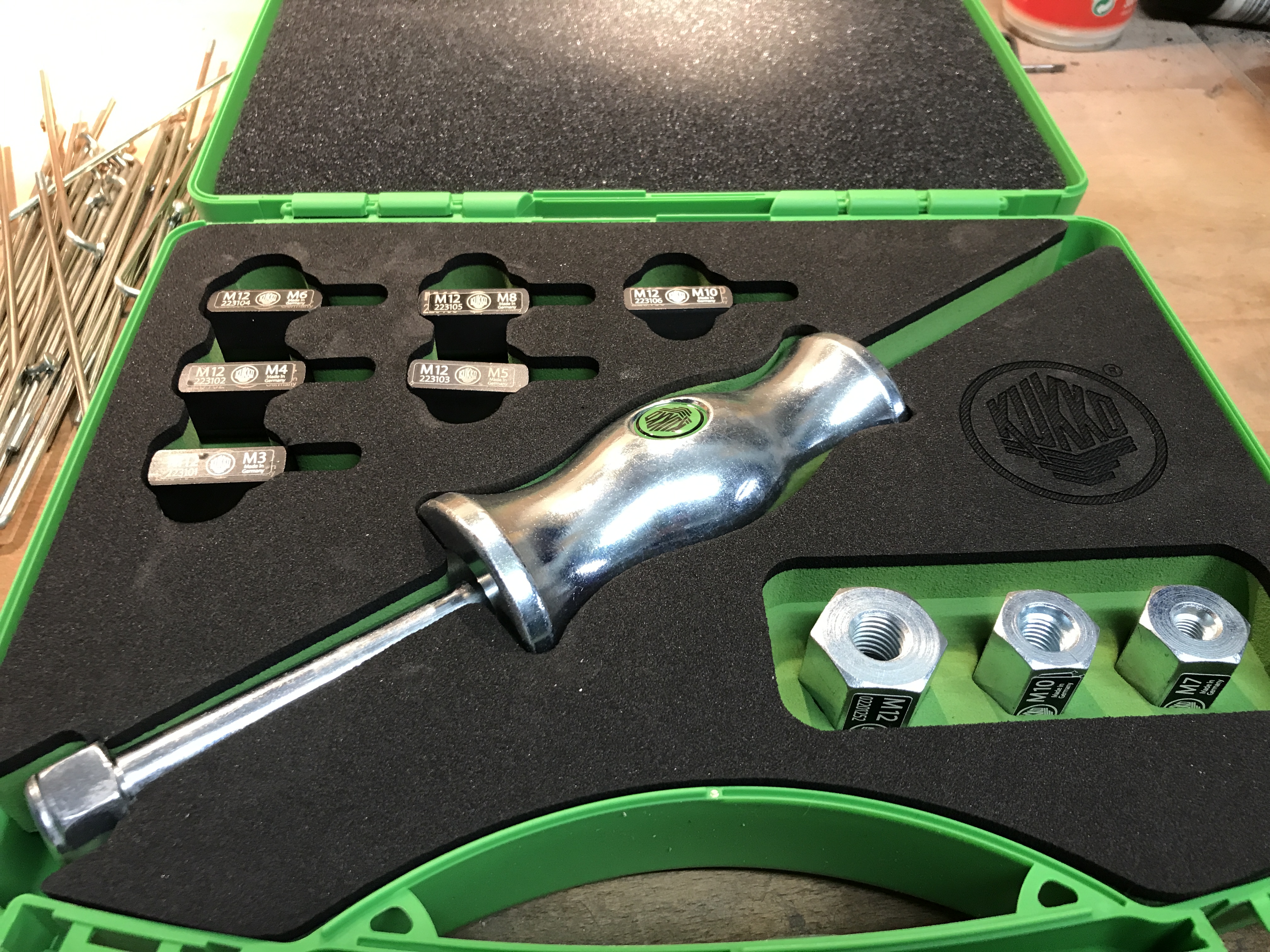

Gleithammer:

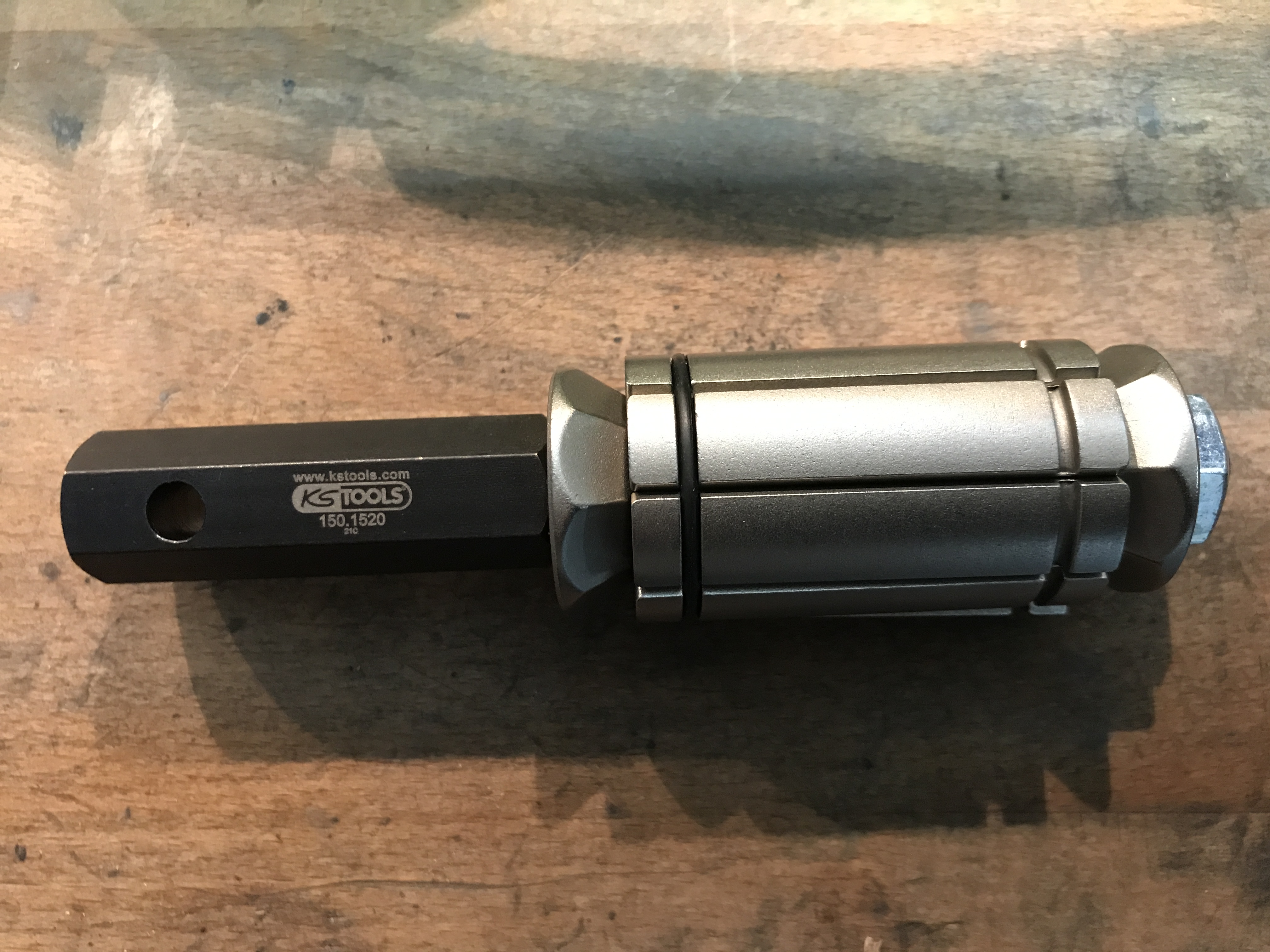

und Lösung B war nicht erforderlich, ein Abgasrohraufweiter von KS-Tools:

Ich würde den Zlinder aufs nächste mass schleifen und nen gute neuen kolben reinmachen , so wie der zyli der aussieht hat es da einmal die Klb. Ringe zerlegt.
Schon mal probiert ob die 4 Stehbolzen sich drehen lassen ?
