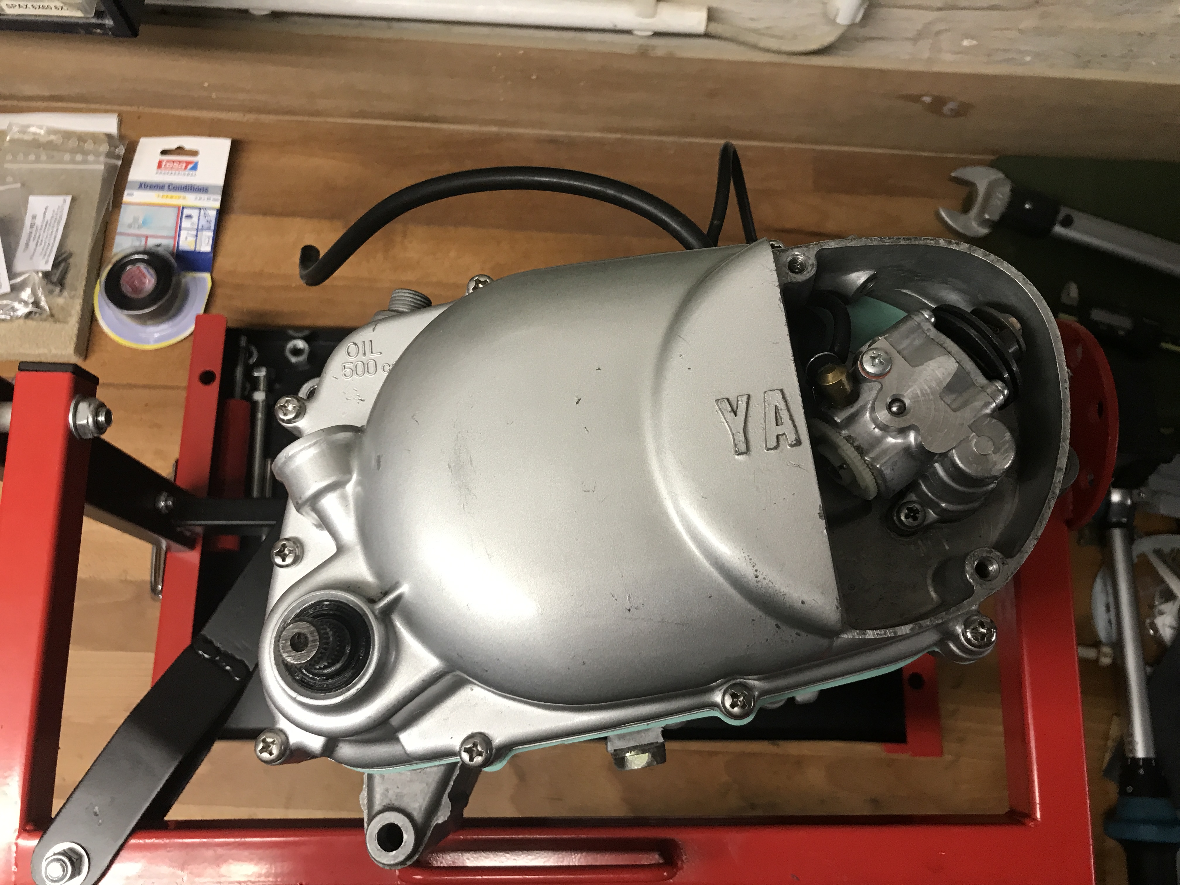

Heute habe ich den Deckel mit der Ölpumpe montiert. Das Ding ging auch erst nicht richtig rein. Es hakte am Plastikzahnrad der Ölpumpe welches nicht in das Primärzahnrad flutschen wollte.
Der Trick war hier in den Spalt zwischen dem Gehäuse und Deckel zu leuchten, das Zahnrad zum Primärzahnrad auszurichten und dann den Deckel soweit wie möglich nach rechts zu drücken und nach dem Einrasten des Zahrads leicht runter zu drücken. Dann den Plastikhammer und den Deckel ganz leicht anklopfen. Fertig!
Grüße
Werner
10 mal habe ich diesen Kupplungsdeckel wie ich ihn nenne raufgedrückt und noch nie flutschte das Plastikrad nicht rein. Es spießte sich eher am Simmering der Kickstarterwelle. Die Ölpumpe montierte ich erst danach. insgesamt sind da 3 Anlaufscheiben...
