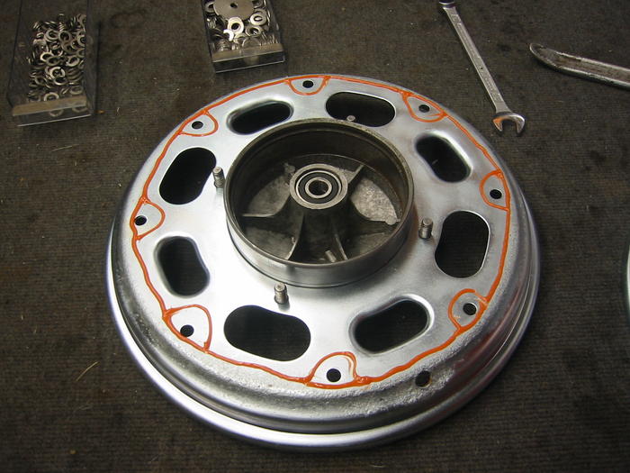

Was für Dichtmasse ist das?
Gruß Marcus

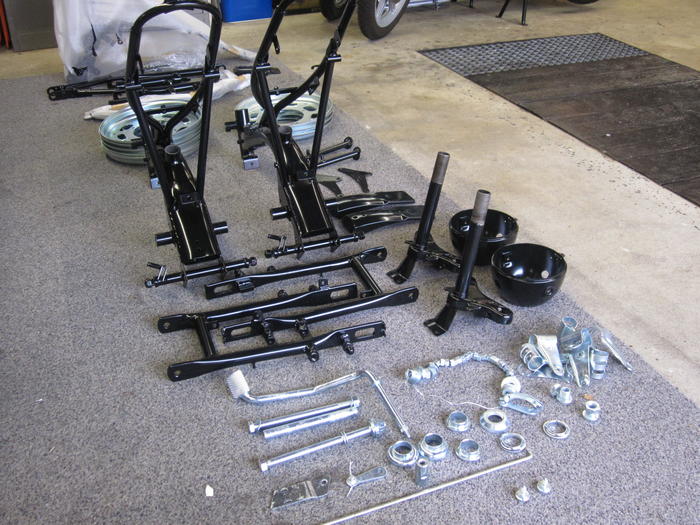

Sag mal, doofe Frage, ich weiß, aber wie ist denn die Schwinge am Rahmen befestigt? Sind das nicht zwei Schrauben li/re?

Hallo ,
das ist nicht richtig. In den Rahmen kommen die K50 Buchsen rein. Dann eine durchgehende verz. Hülse .
Dann wird die Schwinge eingesetzt und mit einer M12 10.12 Schraube und Mutter verschraubt.
http://www.moped-garage.net/Moped-Baugr ... -Satz.html
auf dem Bild kann man sehen , das die Aufnahme der Hinterradschwinge exakt gleich mit den K50 Modellen ist.
Links neben der Hinterradschwinge sieht man den Bremshebel, gleich daneben ist die besagte Hülse und die M12 Schraube für die Hinterradschwinge.
Die Prima Hülsen sind nur für den Bremshebel zu gebrauchen , genau wie bei K50
mfg jürgen
Also die Buchsen und ne eingesxhobene Hülse, die dann Gewinde hat?
Die muss ich dann irgendwie rausbekommen, da hat einer auf der rechten Seite irgendwas festgeschweißt :shock:
Kann man die durchklopfen? Will so auf gut Glück net drauf rumdonnern
Gruß Marcus
Nein.
erst die Kunststoffhülsen rein.
Die Kunststoffhülsen haben ein 16mm Loch innen. Also zu groß für die M12 Schraube.
Dann kommt da eine verzinktes Rohr durch . Aussen 16mm innen 12 mm . Die verz. Hülse ist exakt so lang wie die Kunststoffhülsen aussen/aussen.
Dann die Hinterradschwinge einsetzen.
Weil die Hinterradschwinge 12mm Bohrungen für die Befestigung hat , steckst du da die M12 Schraube durch. nix Gewinde.
zu guter letzt kommt da eine U scheibe drauf und eine selbstsichernde Mutter
fertig
auf diesem Bild kann man die Hülse ( Rohr ) und die M12 Schraube wunderbar sehen.

Naben und Bremsteller sind natürlich von mir poliert worden.
Nur Eisen wird galv. verzinkt
Zink glänzt ja nicht so. Das polieren sieht auch sehr schön aus ,beim rommeln behält es so in etwa das original aussehen. Wie es ebend jedem so gefällt. Ich mag beides.
