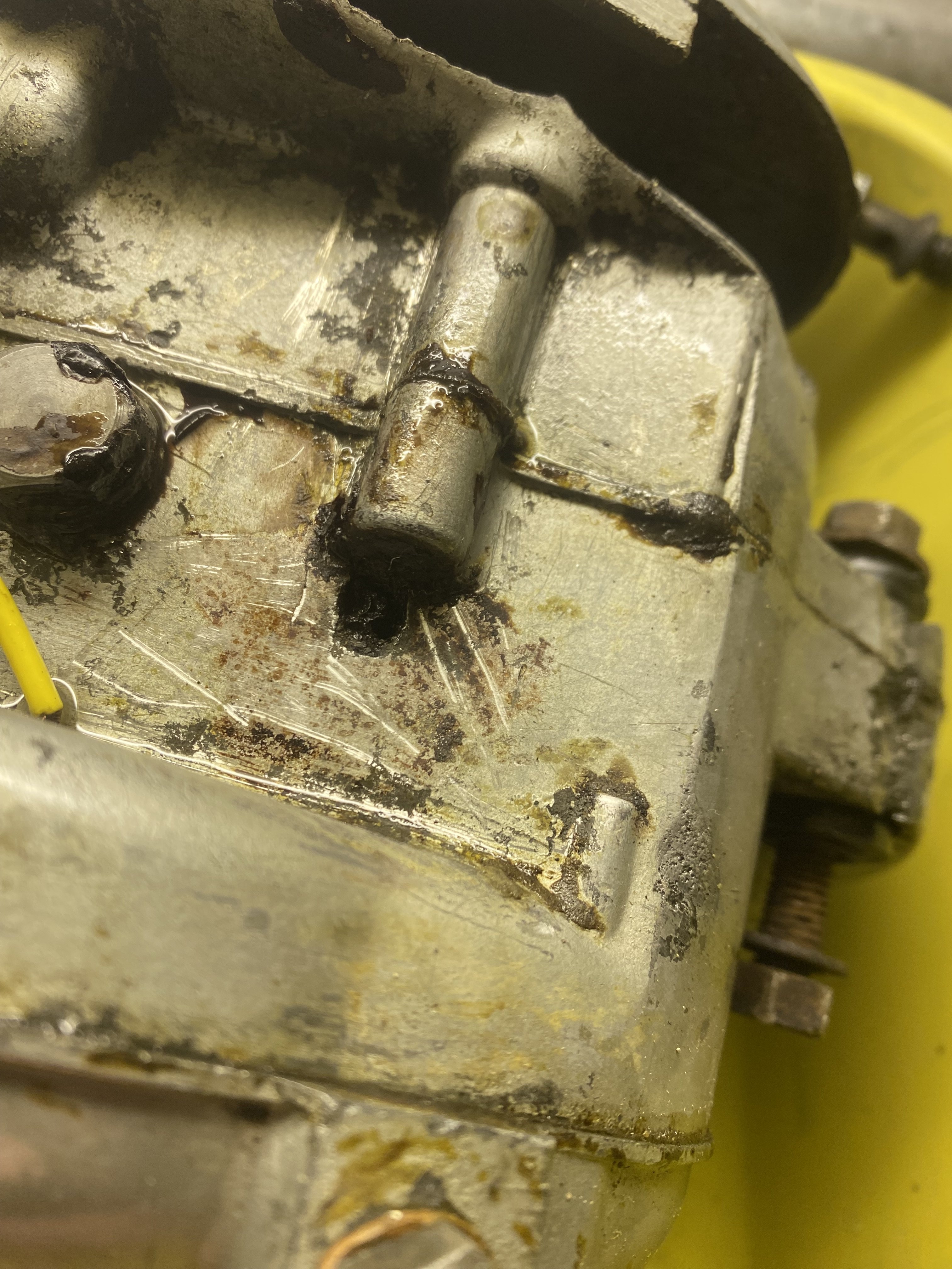

Hier die Fotodoku:
Leider schlechter Gesamtzustand.
Moin. Das Loch würde ich mit J-B Weld zukleben. Von innen ist da nichts zu halten, wenn ich das bei meinem Motor ( Sachs 50/MC Ausf. B) betrachte. Ich habe noch ein Gehäuse von einem Sachs 50/MC Ausführung B. Da ist die Hälfte, die bei deinem Motor defekt ist, noch i.O. Allerdings weiß ich nicht, ob die kompatibel ist. Die kannst Du haben, wenn Du Interesse hast. Kost nix. Gruß Rolf
oder ein Gewinde rein schneiden und eine Schraube rein kleben. Zumindest wenn es die Möglichkeit zu schweißen nicht gibt.
Danke für das Angebot, aber ich befürchte mit ist der Aufwand dafür zu hoch.
Dann werd ich mal mit JB Weld da ran gehen.
OK, dann schmelze ich das Gehäuse ein und mach ne Bratpfanne draus. 😂🤣 Auch wenn Du nicht zuviel Zeit und Arbeit investieren möchtest, tu dir selber den Gefallen und nehm wenigstens den Kupplungsdeckel runter. Aus 2 Gründen. 1. Du kannst den Dreck und Rotz der sich da angesammelt hat entfernen, die Klebestelle auch von innen schön fettfrei machen und alles mal in Augenschein nehmen. 2. Wenn du mit J-B das Loch zukleben willst, kannst besser sehen, ob da von dem Kleber zuviel reingedrückt wird. Viel Erfolg. Ich drücke alle Daumen. Gruß aus dem Wald im hohen Norden. Rolf
Die schnellste Lösung, wenn auch etwas Pfusch, wäre das Loch rund aufbohren und einen passenden Gummistopfen reinmachen.
Nur von außen was draufschmieren wird nur von 12 bis Mittag halten.
So meine Erfahrung.
Das ist sowieso noch der Plan, aber irgendwie klappt das mit der Zeit im Moment nicht so wie ich das möchte.
Wenn die Bratpfanne fertig ist geb Bescheid dann machen wir mal ne schöne Eierpfanne! 😂
So meine Erfahrung.
Das ist auch eine Lösung!
Ich lasse euch wissen wie ich es zu gepfuscht habe wenn ich soweit bin. 😉
Hatte vor Weihnachten Zeit und habe das Loch am Motor zu gepfuscht. Und wenn ich gepfuscht sage dann meine ich es auch. Habe alles schön sauber gemacht, rund rum aufgeraut und dann ein kleines Stück alublech mit 2K Kleber drüber geklebt. Wir werden sehen ob es hält.
