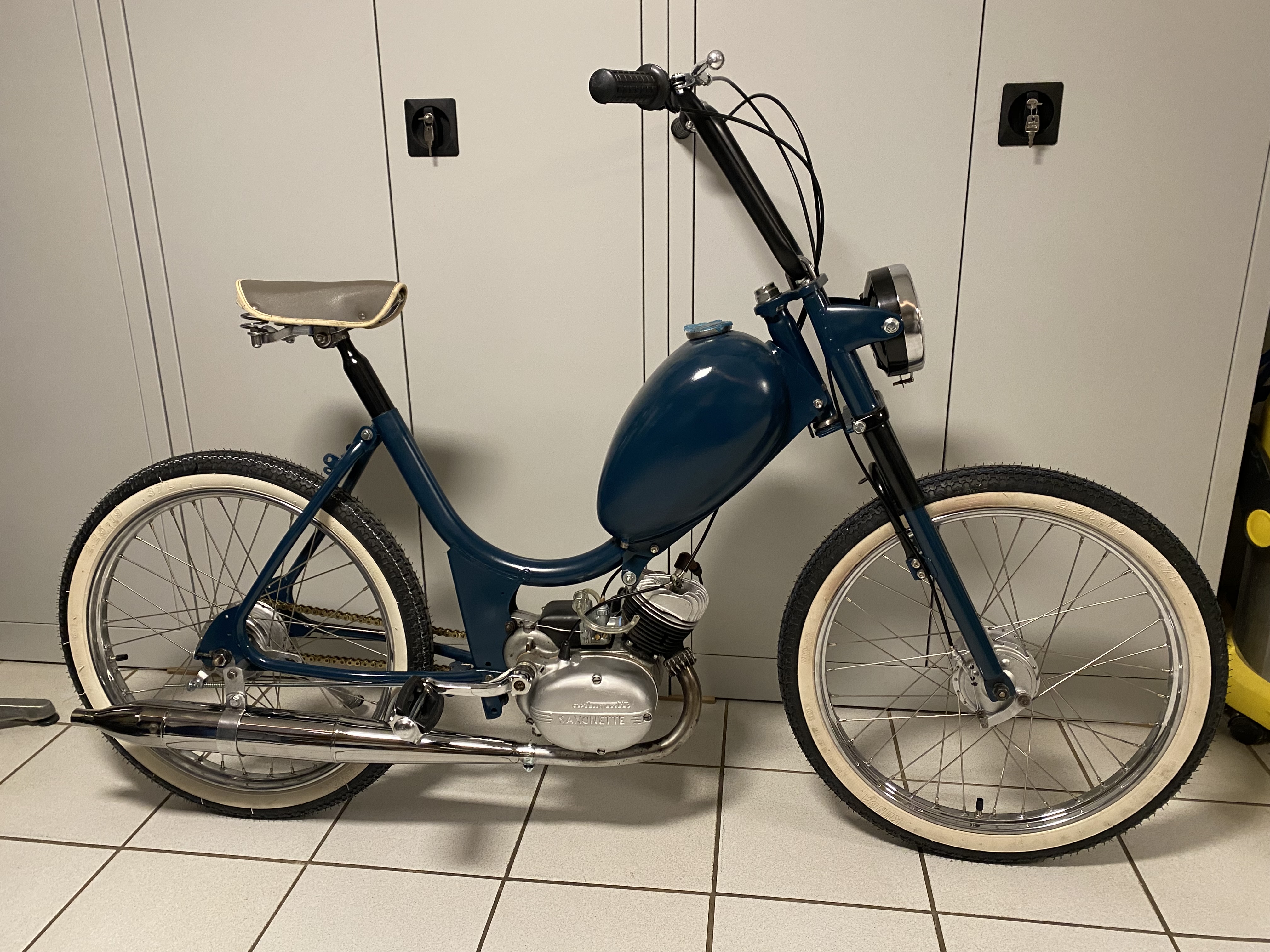

Ich konnte aber die letzten Tage ein wenig Zeit für die 221 finden. Hier der aktuelle Status.
Loch im Motor „geflickt“, Motor eingebaut, Räder alle gerichtet, Auspuff war so einfach nicht zu retten, neuen besorgt. Krümmer sauber gemacht, eingebaut, Züge zurecht gemacht. Motor zusammen gebaut, Öl eingefüllt, warte auf den richtigen Benzinhahn.
Ja ich weiß, sie sieht nicht mehr aus wie die originale 221, aber wie schon vorher gesagt war nicht mehr viel an Material zu retten, deswegen jetzt der Umbau so wie sie ist. Steinigt mich dafür, aber mir gefällt der Status Quo ganz gut.
Ein erster Startversuch muss unternommen werden, Probefahrt und dann geht es an die Lichter / Elektronik.
Hoffe bei Euch läuft alles flüssiger!
LG, Chrisi
Gute Arbeit hast du angeliefert.
Allerdings ist das für mich ein zu harter Umbau 🥲
Die gute so zu sehen,frisch lackiert und ohne Schutzbleche.
hallo chrisi!
ich finde den look sehr schön!
und es stimmt, zumindest kleine stummel schutzbleche
wären nicht schlecht.....
hab mir das foto nun lange angeschaut,
jeden cm vergrössert.
nur ein haar in deiner suppe gefunden:
die schelle krümmer zum topf ist ein no go! ;-)
freue mich, wenns weiter geht!
Sieht doch gelungen aus.
Ich hätte noch passende Schutzbleche liegen. Meld dich gern wenn Interesse besteht :)
Das ist ja sehr schön geworden, Schutzbleche könnte ich mir in Crom gekürzt gut vorstellen. Hinten ein kleines Zigarenförmiges Rücklicht in Chrom und vorne ein alter Scheiwerfer in Eierform.
hallo chrisi!
Dem stimme ich zu.
Dann sähen auch die Halter am Rahmen nicht so "unnütz" aus.
Ich persönlich würde die in Rahmenfarbe machen.
Auch ein dezentes Rücklicht an dem seitlichen Halter an der hinteren Rahmenstrebe würde der Optik aus meiner Sicht noch helfen.
hallo chrisi!
Danke! Eine neue ist schon unterwegs zu mir. Hab die Schlauchschelle als Provisorium genommen.
Schutzbleche: ich überlege als noch was ich da nehmen könnte, ich bin aber immer noch unschlüssig, bzw nicht sicher was passen könnte. Ideen? Gerne her damit!
Ich hätte sie auch lieber Original gehabt. Aber es war einfach zu viel kaputt als sie zu mir gekommen ist.
Dem stimme ich zu.
Ja, an sowas hatte ich auch schon gedacht.
Gerade noch gefunden, ich glaube die bestelle ich dann noch und kürze sie ein...
