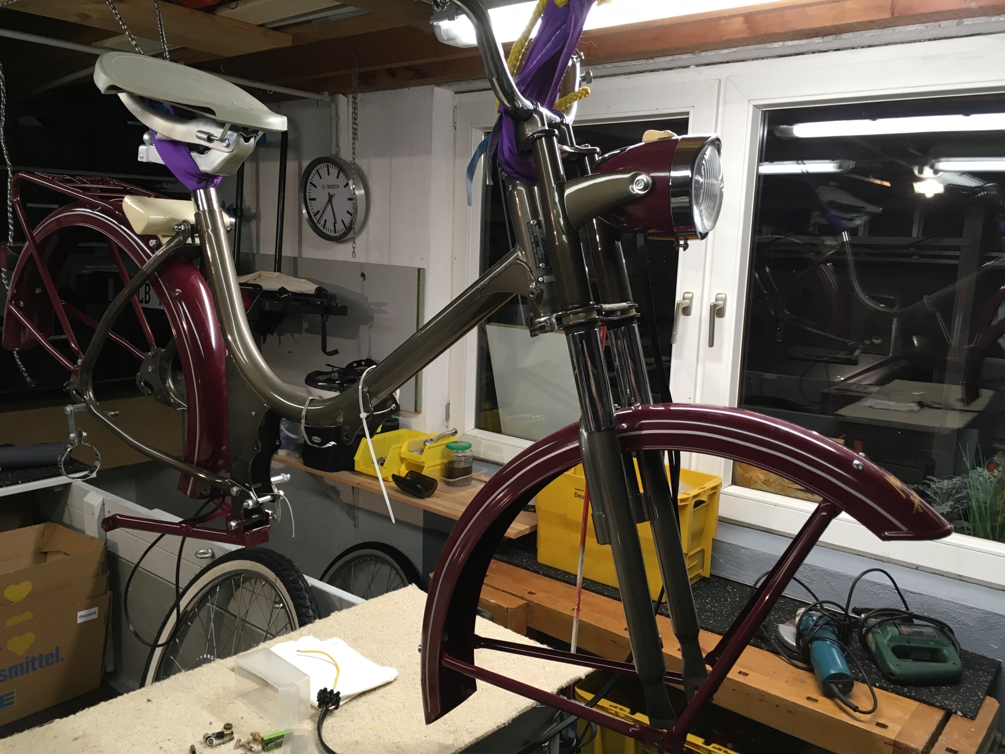

In diesen Ausgehfeindlichen Zeiten ist es das Beste ein Mofa zu restaurieren. Nun ist Nummer drei dran. Wie immer ist die Karosse nicht das Problem, für den Motor habe ich leider immer noch keine Anlaufstelle. Eine Motorradwerkstatt hat mich beim zweiten Motor abgezockt. Da lass ich jetzt die Finger weg.
Anbei Foto von „Resi“.
Sollte 2021 fertig werden. Meine Enkelkinder freuen sich schon drauf...

Die Reparatur des Motors ist kein Problem. Die Ersatzteile Beschaffung schon eher.
Aus Schweden oder der Schweiz, kann man einige schwerer zu beschaffende Teile, schon mal eher bekommen.
Das eine Motorradwerkstatt, da auch mal überfordert ist,ist nicht verwunderlich.
Ich kenne eine Geschichte hier aus meiner Nähe , da lag der Motor 1 Jahr in der Werkstatt, wegen Beschaffungsproblems des Ersatzteils. Die Mitnehmerscheibe 0286 348 000 konnte der Monteur nicht finden. Der Reibbelag war zerbrösselt.
Man muss wissen, wo man alle zu ersetzenden Teile bekommen kann. Fehlt da was ,läuft das nicht.
Diese Motoren sind schon ein wenig exotisch. Ich bin froh, das ich diese Motoren nicht so oft repariere.
Es gibt viele Sachs Motoren ,wo es entschieden einfacher ist:
Hallo Klaus,
Danke für die Antwort und Information. Da muss ich halt durch, weil ich über drei gleiche Motoren verfüge. Meine Mofas haben (zufälligerweise ?) alle das Baujahr 1965 und denselben Motortyp.
Eine Chance jedes Mal etwas dazu zu lernen.
Einen guten Rutsch
Gruß Axel
