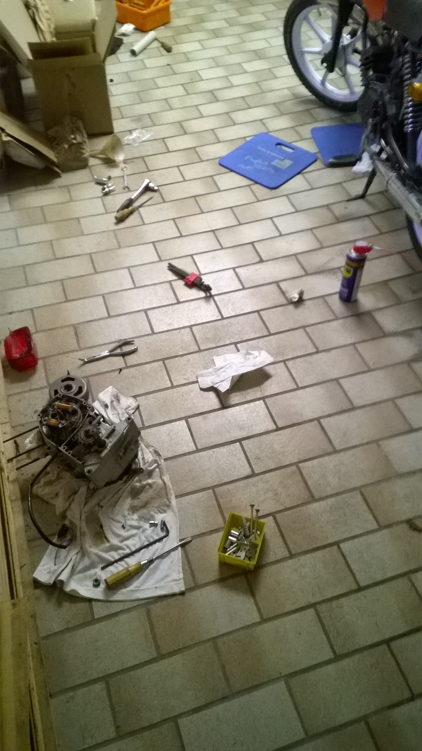

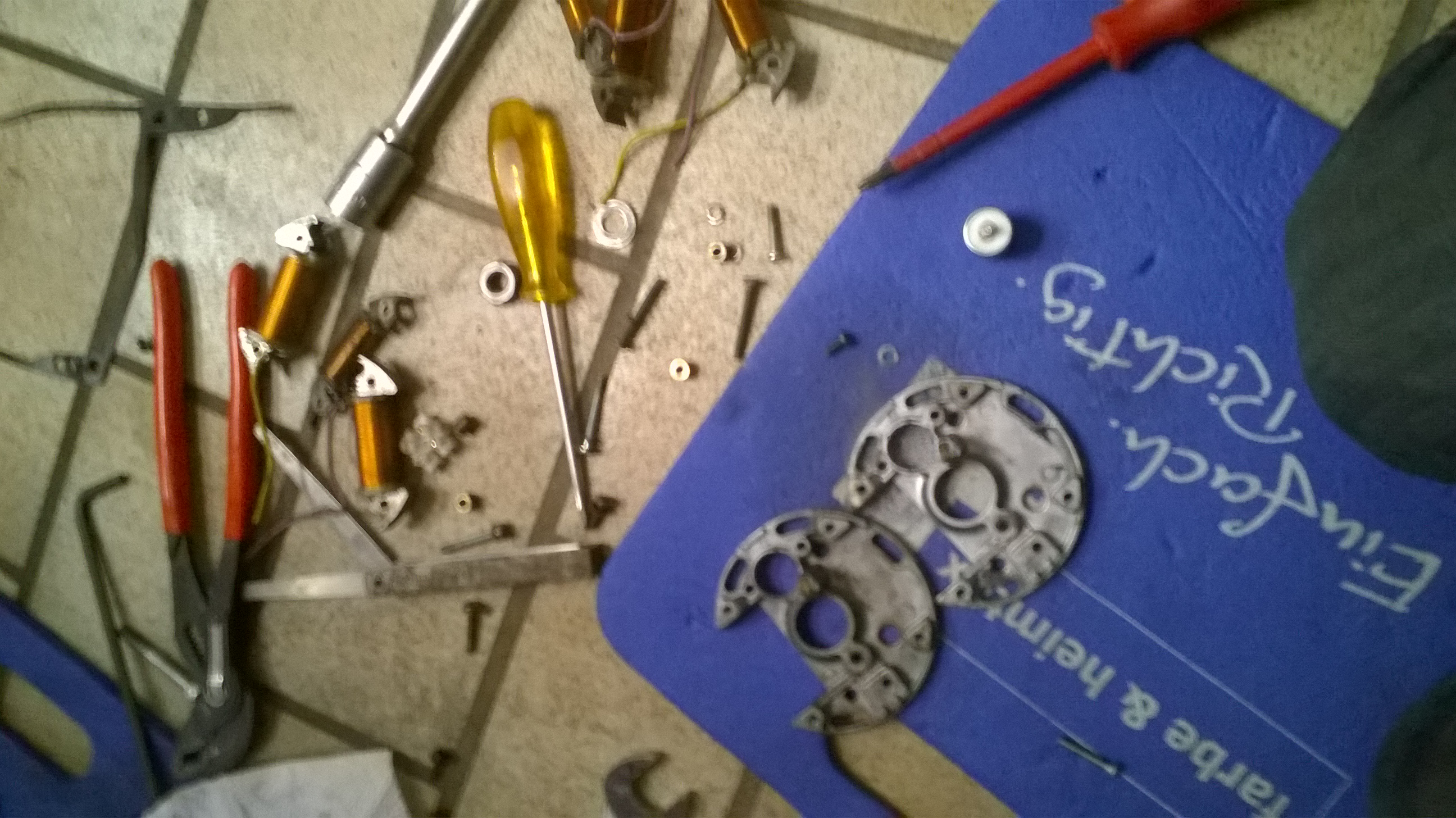

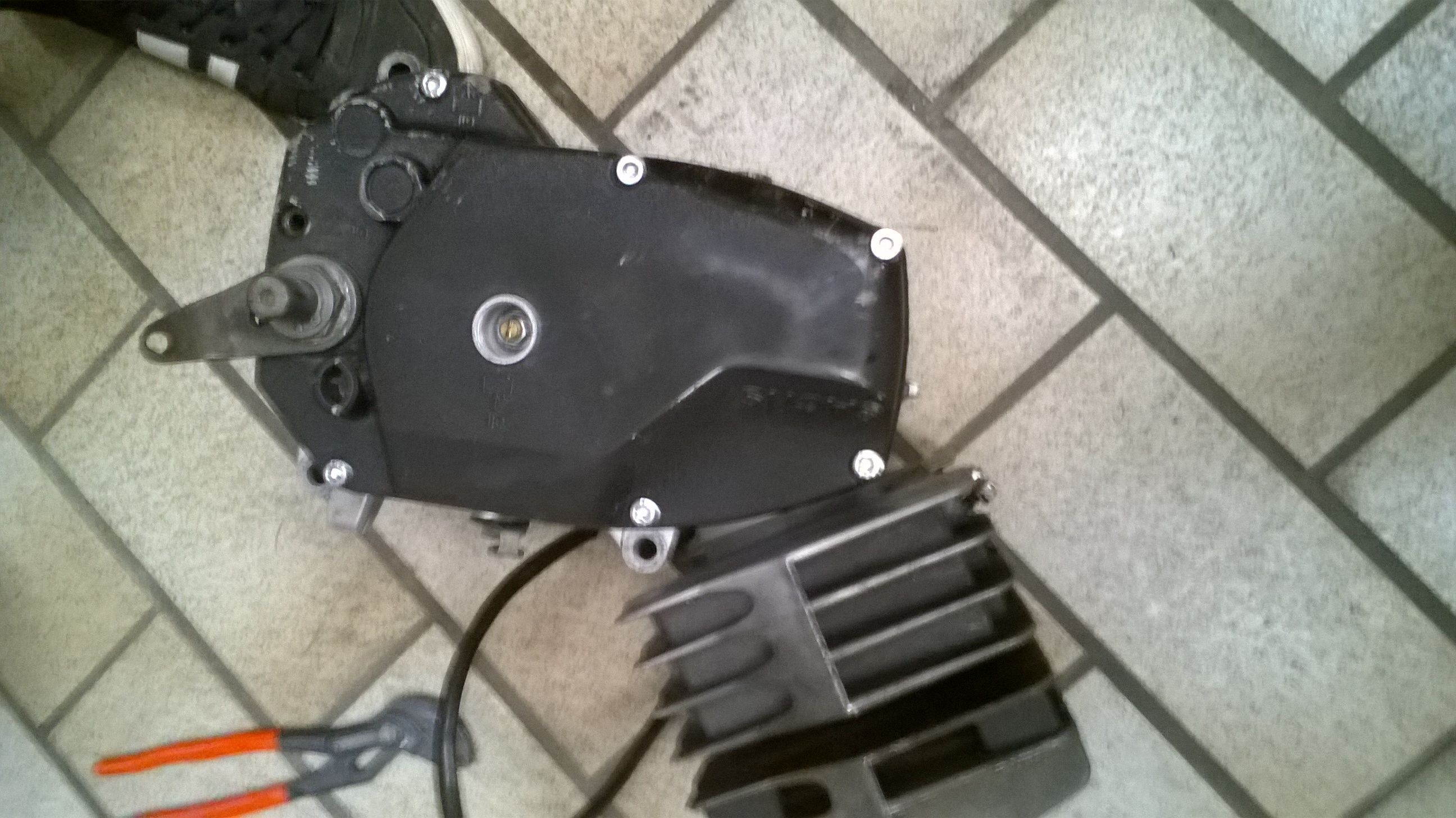

Und hier im Anschluss die Fotos des Tages, zwischen zeitlich habe ich auch ein Resüme des Schlachtfeldes gezogen, ich denke ihr werdet es erkennen :D :)
