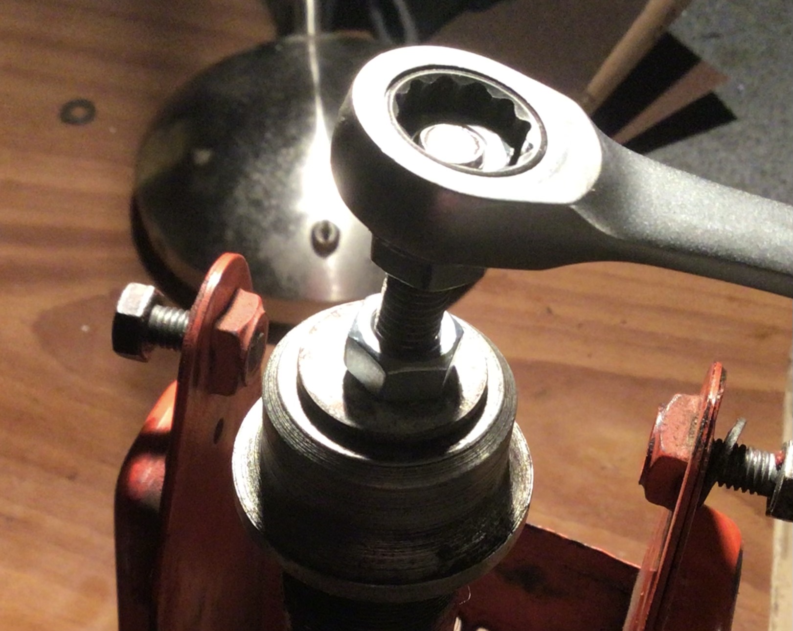

Bis auf den Motor ist so ziemlich alles zerlegt , neu Einspeichen hielt ich nicht für nötig. Heute als Letztes die Gabel ausgebaut. Das Foto zeigt mein selbstgebautes 14er Innensechskantwerkzeug. Ich war entsetzt, dass die Lagerung keine Nasenscheibe vorsieht - wie soll man das denn ordentlich einstellen? Das ist doch genauso wichtig wie bei den Radlagern!

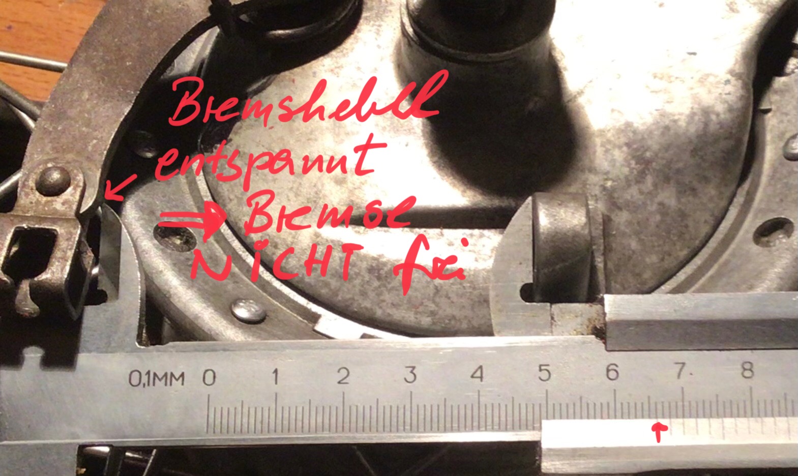

Zur Bremse: Erst wenn der Bremshebel mindestens 4mm gespannt ist, laufen die Beläge frei und lässt sich das Innere entnehmen. Die Feder scheint richtig zu sitzen. Von Fahrrädern und Lambretta kenne ich es nur so, dass die ungespannte Bremse frei läuft.

hallo roger!
zur bremse:
der bremshebel hat ja eine eigene rückholfeder.
du hast 2 löcher um die im bremsschild zu montieren.
deine steht nun auf stramm.
lass es so!
warum?
beim einstellen vom zug erledigt sich das gegenschleifen von selbst.
der vorteil:
dein griffhebel geht dann immer schön zurück an den
anschlag von der armatur.
zum lenkkopflager:
lagerschale, kugeln dann einstellring.
einstellen.
dann die lampe drauf.
da das loch in der lampe sich nicht mitdreht, ists so wie ne nasenscheibe!
zum festschrauben der hutmutter nehme ich einen
standart 14er inbus.
Super, das habe ich verstanden. Hätte ich einen 14er, hätte ich ihn auch benutzt 😉

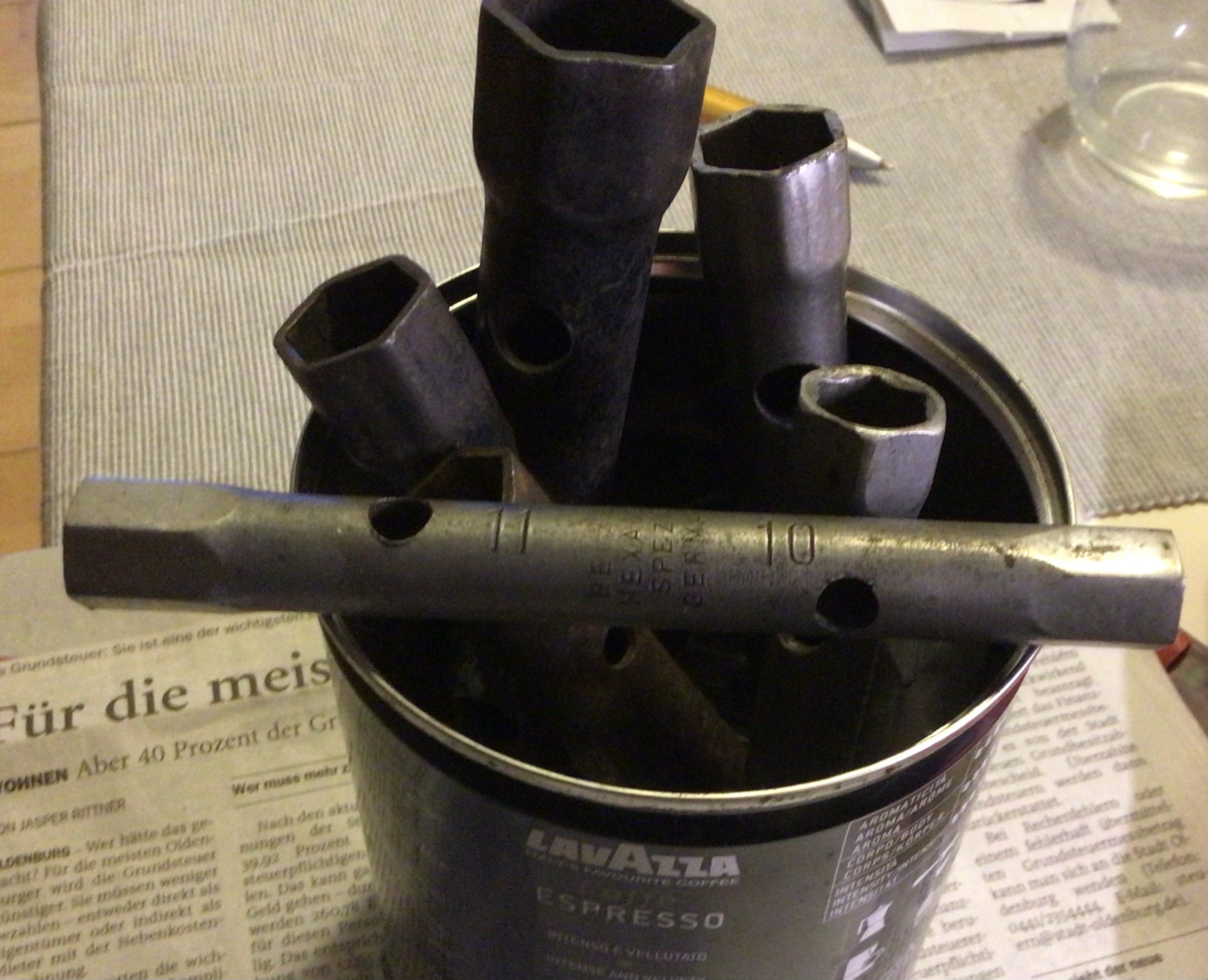

im originalem bergi bordwerkzeug satz
ist ein sw 10X 11 rohrsteckschlüssel
immer dabei.
die aussenseite vom 11er ende
ergibt einen 14mm inbus....... ;-)
Da kuck ich gleich mal in meine Büchse mit solchen Schlüsseln, kann gut dabei sein!
Gefunden! Das wäre eine einfachere Lösung als meine, aber Hauptsache man findet eine. Diese Steckschlüssel sind oft die beste Wahl, ich liebe sie sehr.
Würde mich nicht wundern, wenn der Schlüssel noch aus dem BordWerkzeug meines R50 (verkauft 1979) stammt.

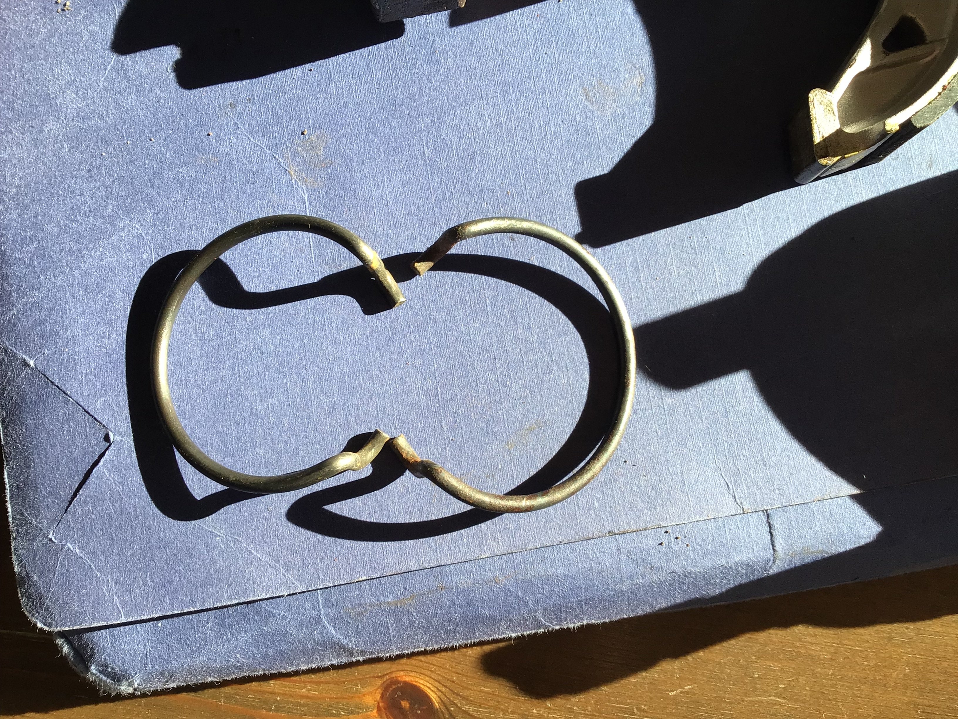

Neue Backen für die Bremse hinten sitzen nicht besser als die, die drin waren: schlabberig. Die mitlackierten Backen aus dem Schlachtrad schlabbern nicht. Dann zur Probe vorne die Backen raus und gemerkt: da ist eine deutlich engere Feder drin. Mit dieser Feder sitzen auch die neuen hinten ordentlich, vorne sowieso.
Gibt es zwei Sorten Federn?
Darf/kann man eine solche biegen, ohne dass sie Schaden nimmt (wäre doof in der Bremse)?
Darf man die Farbe vom Bremsbelag abschleifen? Falls da ein Asbestrisiko ist, natürlich nicht.
Roger

die feder kann man nachbiegen,
bringt aber nix.
ist nach ein paar mal bremsen
wieder ausgeleiert.
kauf ne neue, kostet nicht die welt.
sollte aber genau so gebogen sein,
wie die alte!
