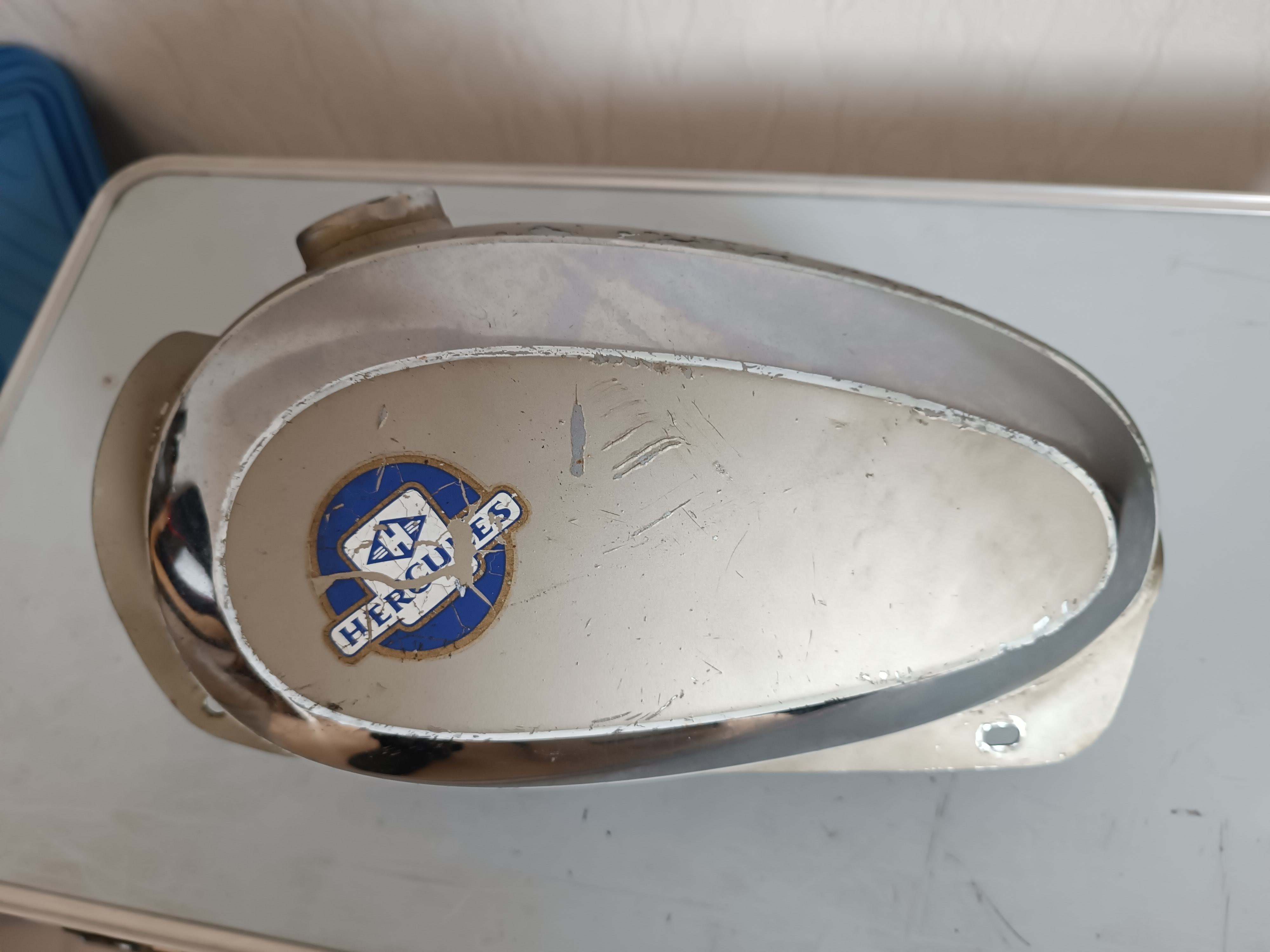

Moin. Schnell ist für Anfänger. Im Alter darf es gerne langsam und gemütlich gehen. Dann wird es auch gut. Herausforderung wird der Tank. Die Chromschicht ist noch einigermaßen. Leider ein paar kleine Dellen. Evtl. kann ich die noch rausdrücken. Sonst bleibt das so. Hab ja selber auch genug Dellen und Beulen.😂 Das wird eine Arbeit für Tage an denen ich richtig gut drauf bin. Es muss ziemlich genau abgeklebt werden. Schon beim Schleifen, damit der Chrom nicht zerkratzt. Kenne ich ja schon von "Lisbeth der Blauen". Die anderen Teile sind problemlos. Keine Durchrostungen. Nur oberflächlich etwas Korrosion. Reine Fleißarbeit. Sobald die Teile geschliffen und grundiert sind mache ich Fotos. Vom Tank dokumentiere ich den ganzen Prozess. Es gibt also irgendwann was zu gucken für Voyeure und andere Interessierte. 😁🤣 Gruß aus dem hohen Norden. Rolf

lass das mit den dellen aus dem tank drücken!
ich versuch das schon seit 50 jahren.
die erfolgsquote liegt weit unter 10%!
im nachbarort haben wir den oberprofi dellendoc.
der rechnet, aufgrund der dicken wandstärke mit maximal 20%.
weil:
nix ist schlimmer als in den dellen noch beulen!!!!
da ist ein "zündapp janus" tank viel besser.
wenn dann mal die finalen 3 schichten 2k lack drauf sind......

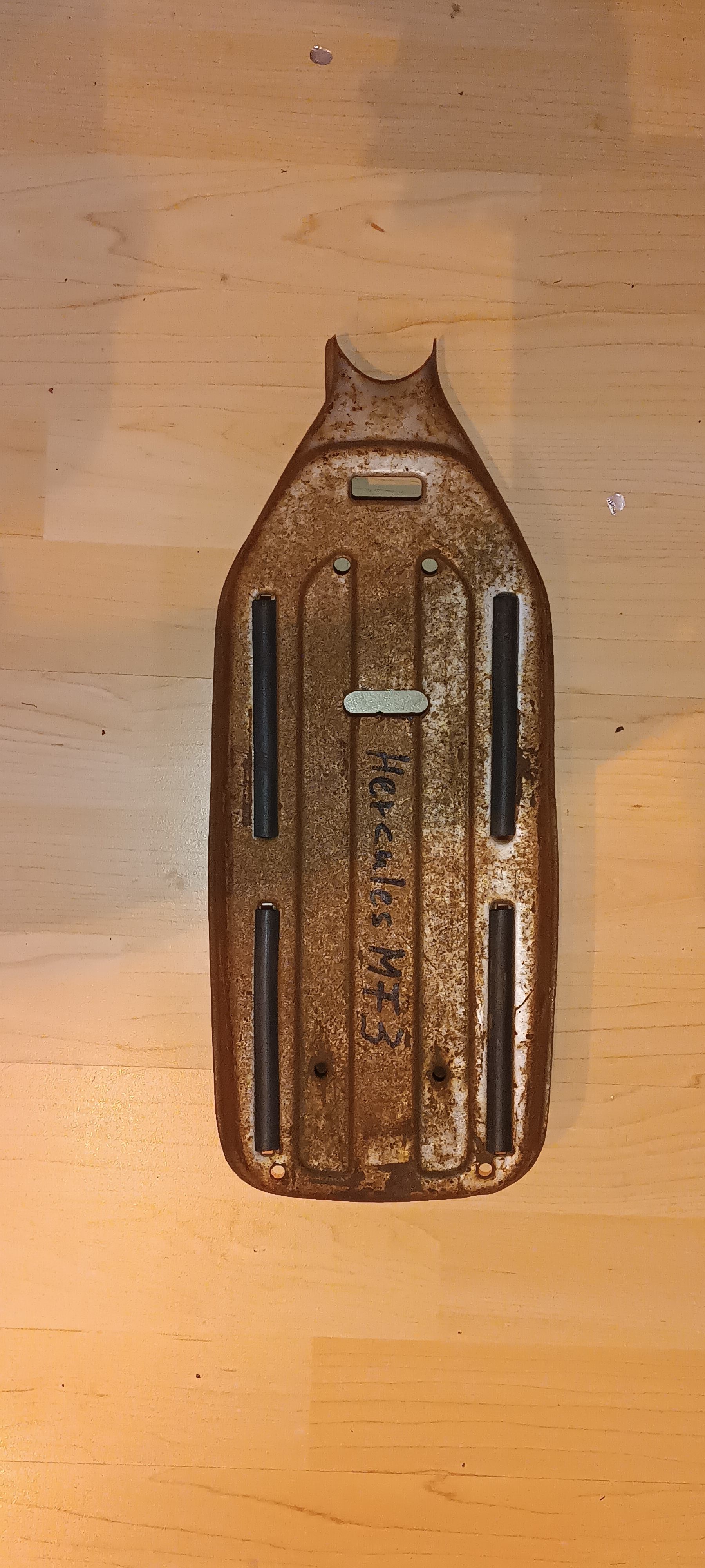

Moin. Endlich komme ich dazu etwas an meinem Projekt "Johanne" zu arbeiten. Gepäckträger liegt in der Zauberbrühe. Am Tank ist der Chromteil abgeklebt und die Schleifarbeiten gehen voran. Rahmen und ein paar Kleinteile sind grundiert. Die Vorarbeiten nehmen viel Zeit in Anspruch, führen aber letztlich zu einem guten Ergebnis. Demnächst gibt es mehr zu gucken. 🤓🥸 Gruß aus dem Wald. Rolf

Was nimmst du um den Lack vom Gepäckträger ab zu bekommen? Darf man das hier schreiben? 😉😜
Alle Grünen, Umweltschützer und Greta Thunfisch wegsehen! Es ist eine Mischung aus verschiedenen Säuren und etwas, von dem du nicht wissen willst was es ist. 😁 In erster Linie ist es hochprozentige Zitronensäure. Dauert zwar etwas länger bis es wirkt, aber das Ergebnis ist gut. Da verschwindet auch der Rost in den Ecken. Dann ausreichend spülen, grundieren, schleifen, lackieren. Feddich. 😀

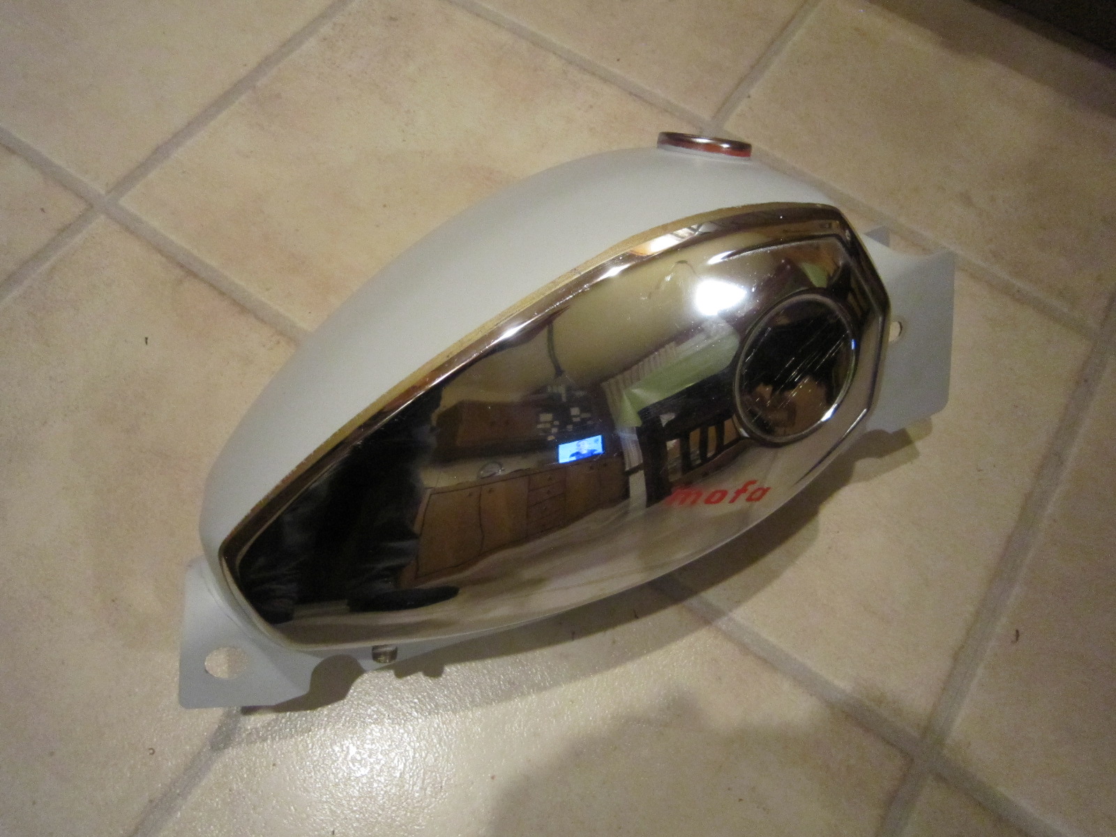

Moin. Tank lackiert und verziert. Nicht 100%ig geworden aber für meine Qualitätsansprüche reicht's. Irgend n Fussel und Staubkörnchen findet immer den Weg auf den frischen Lack. 😥 Gruß aus dem hohen Norden. Rolf
