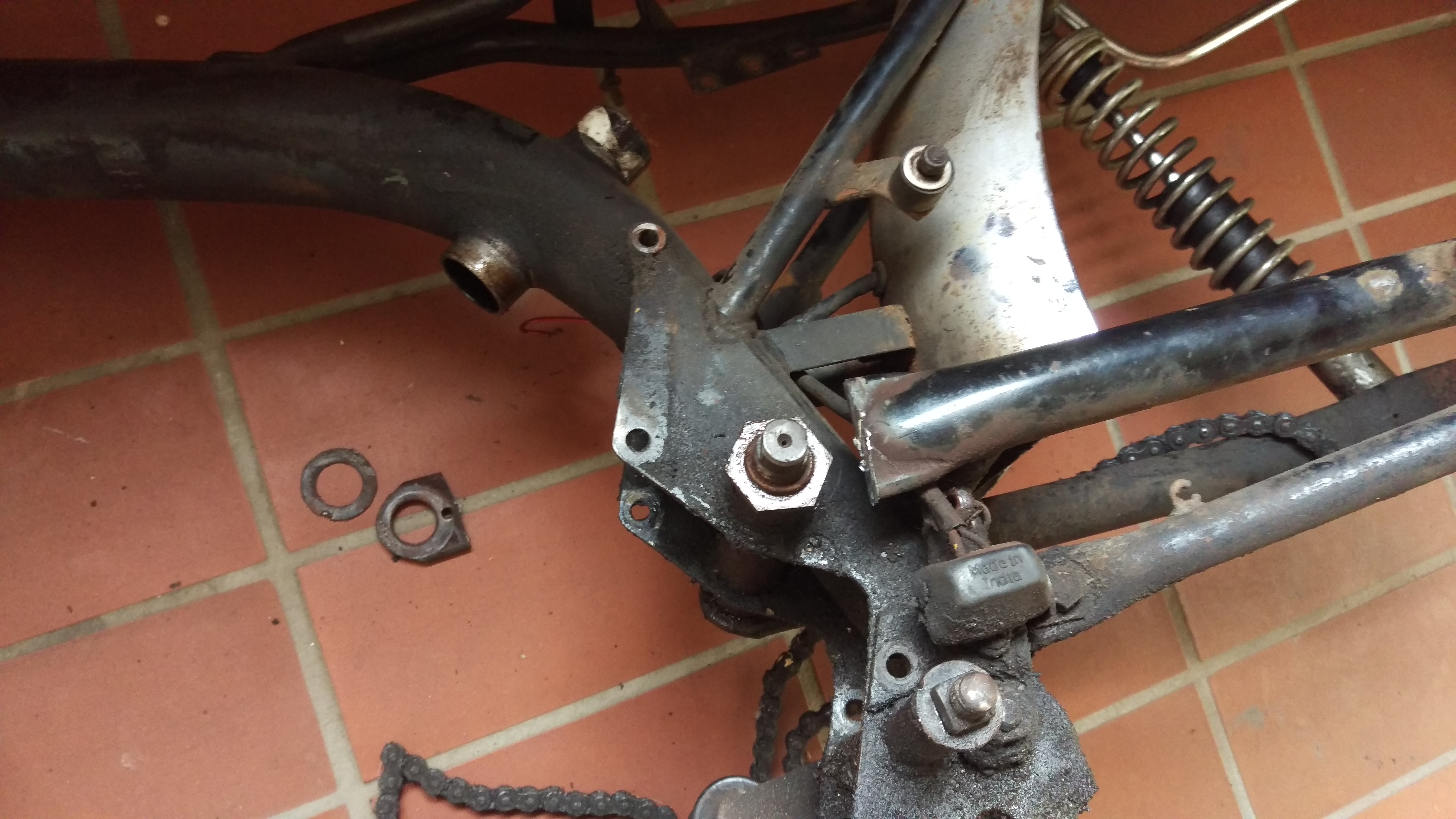

Moin, ich hab nochmal ne Frage. Irgendwie bekomme ich auch gerade die Schwingenachse nicht gedreht.
Natürlich die rechte Mutter und auch die linke große, dünne Mutter runter.
Jetzt mal zum rechten Verständnis:
Ist die Achse nicht mit dem Gewinde rechts in der Schwinge selbst verschraubt??
Also bei mir jackelt die Schwinge rechts und links herum, jedoch bewegt sich die Achse nicht....
Das würde bedeuten, dass die Löcher in der Schwinge ausgeschlagen sind, sowohl links als auch rechts, wo eigentlich die Achse in einem Gewinde fest ist.
Ergo ist dann auch das Gewinde am rechten Ende der Schwinge hinüber und ich brauche eine neue Achse.
Und es ist die Achse im Rahmen festgegammelt, so dass ich sie nicht drehen kann.
Normalerweise ist sie aber rechts in der Schwinge fest und dreht sich auch mit der Schwinge beim Einfedern, gell?
Die Achse ist fest in der Schwinge durch das rechte Gewinde und durch die innere Mutter auf der linken Seite.
So wie es sich anhört ist die Achse bei dir in den Buchsen fest, was ich bei manchem Restaurationsobjekt auch schon hatte.
Da hilft nur Achse in den Schraubstock spannen und dann den Rahmen drehen, vorher ein paar mal mit Rostlöser einsprühen und auch erwärmen.
Ja, definitiv ist die Schwinge drehbar und die Achse steckt fest...
Und Gewinde rechts ist futsch - Schwinge wackelt um die Achse rum.
Und die Halsmuttern links sind wohl auch ausgeschlagen.
Ich hatte erst gedacht, dass die Schwingenbuchsen durch sind. Aber es wackelte alles um die Achse herum.
Wären es die Buchsen, dann hätte die Achse ja mitgewackelt.
Also sind Achse und Schwinge fürs Alteisen. :lol:
Ich werde mal die Schwinge wegschneiden und sehen, ob ich die Achse über die Halsmuttern gedreht kriege.
Oder ich schweiße da ne Stange an als Hebel. Nen altes Radkreuz wäre optimal :D damit könnte man drehen u d ziehen.
Ne Werkbank hab ich leider nicht zu Hause.
Wie schon erwähnt einsprühen ,heißmachen und ich nehme da immer den Schlagschrauber ,ist eine gute Hilfe.
Ich hab jetzt erstmal ein Stück von der Schwinge weggeschnitten :lol:
Rechts ist die Schwinge auch lose und jetzt abnehmbar.
Ich hoffe, ich kann mit Hitze und den beiden Halsmuttern die Achse los kriegen.
Sonst schweiße ich da - z.B. die alte Schwinge als Hebel an und versuchte die zu drehen und zu ziehen.
Wie gesagt, ne Werkbank ist hier nicht. Aber ein Geländer vorm Hauseingang :D<br /><br />-- 21.10.2018 17:26 --<br /><br />Das Lumpenteil ist raus!
Die Achse saß in den Plastikbuchsen fest, weil vor Rost geqollen.
Mit Hitze und WD40 konnte ich sie mit dem 14er Schlüssel lösen und anschließend durchschlagen.
:D
