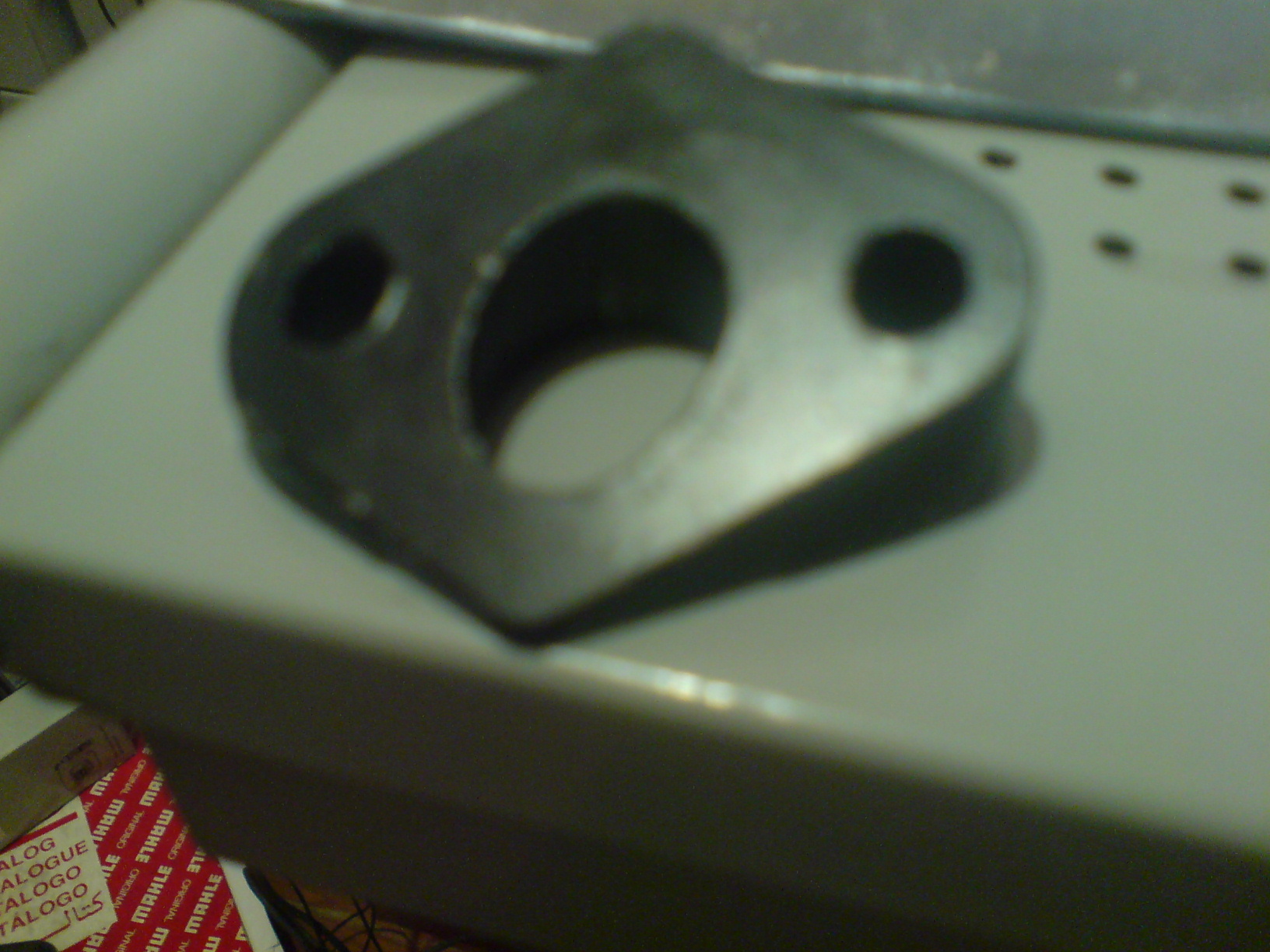

Das ist grade am Zylinder wie auf der Zeichnung. Ein schräger ASS passt dort . Der original ASS auf dem Foto ist schräg. 0267 114 401 siehe Foto , die Sachstüte war ungeöffnet. Nummer verglichen aus der gleichen Liste wie dein Bild.

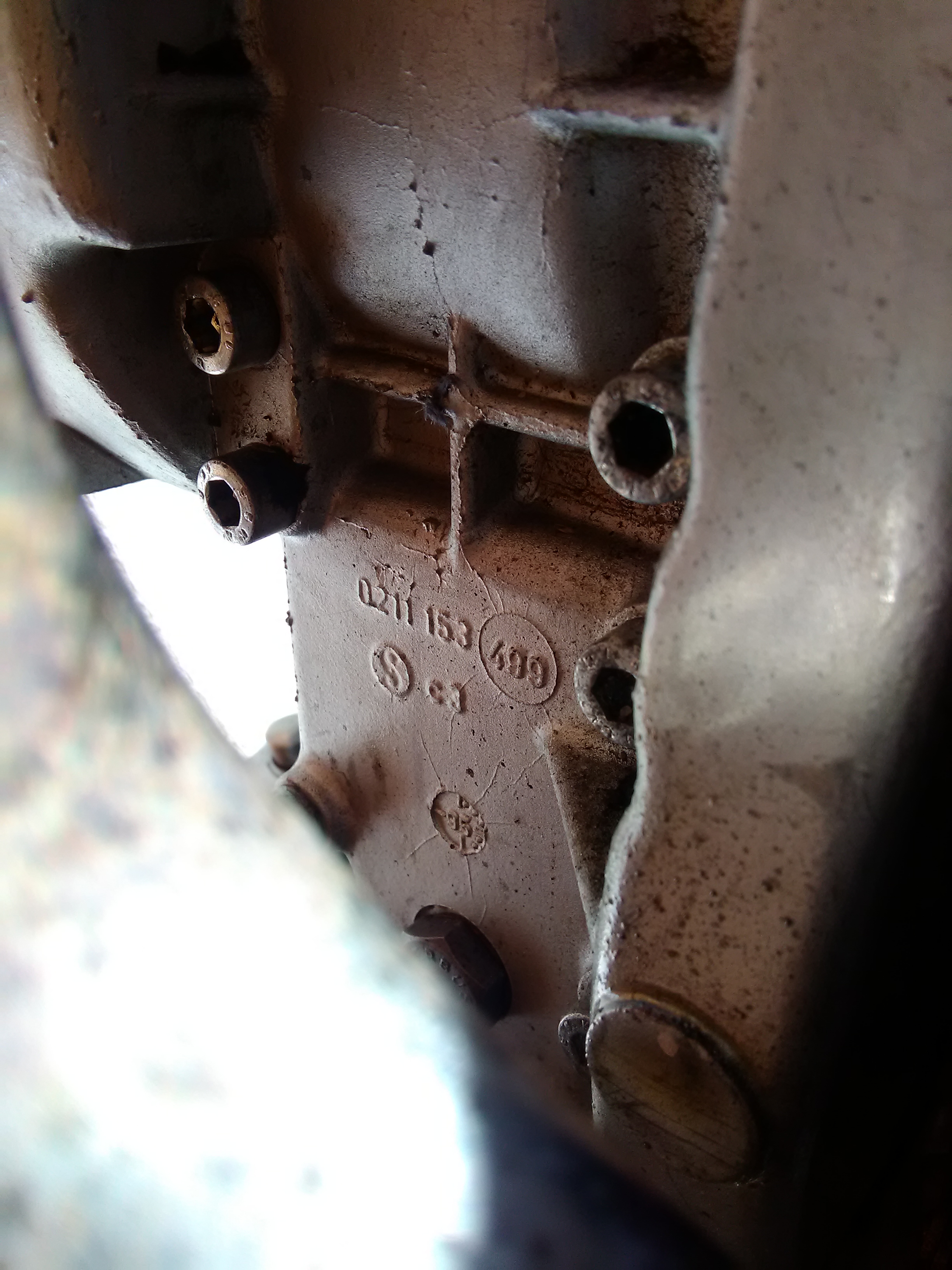

Der Zylinder hat bestimmt eine Nummer ,schau mal da wo Sachs steht, dann von oben zwischen den hochstehenden Kühlrippen rein,sofort hinter der ersten steht normalerweise eine Nummer .
@ Holger,es ist möglich das der Zylinder auch einen schrägen Anschluss hat. Warten wir mal die Fotos vom Lukas Bruders Optima ab.
Gruß Klaus<br /><br />-- 25.02.2017 03:39 --<br /><br />Der schräge Anschluss ,hat ja den Grund den Ansaugstutzen durch den veränderten Winkel weiter weg vom Rahmen zu bringen.
Siehe Foto ,aus grade wird schräg. Sonst wüsste ich da keinen anderen Grund.

Also, es gibt sowohl Mofa- als auch Mooedzylinder mit geradem Ansaugstutzen. Original gehört ein 14,5mm Ansaugstutzen mit geradem Anschluss drauf, dieser hat außerdem keinen Knick sondern er ist gebogen, damit die Gassäule besser strömen kann.

Dein Beitrag ist spitze. So kann Lukas die Zylindernummer auch finden. Zwischen den hochstehen Kühlrippen, wie ich es im oben im Beitrag erklärt habe. Wie es die Fotos in deinem Link auch zeigen.

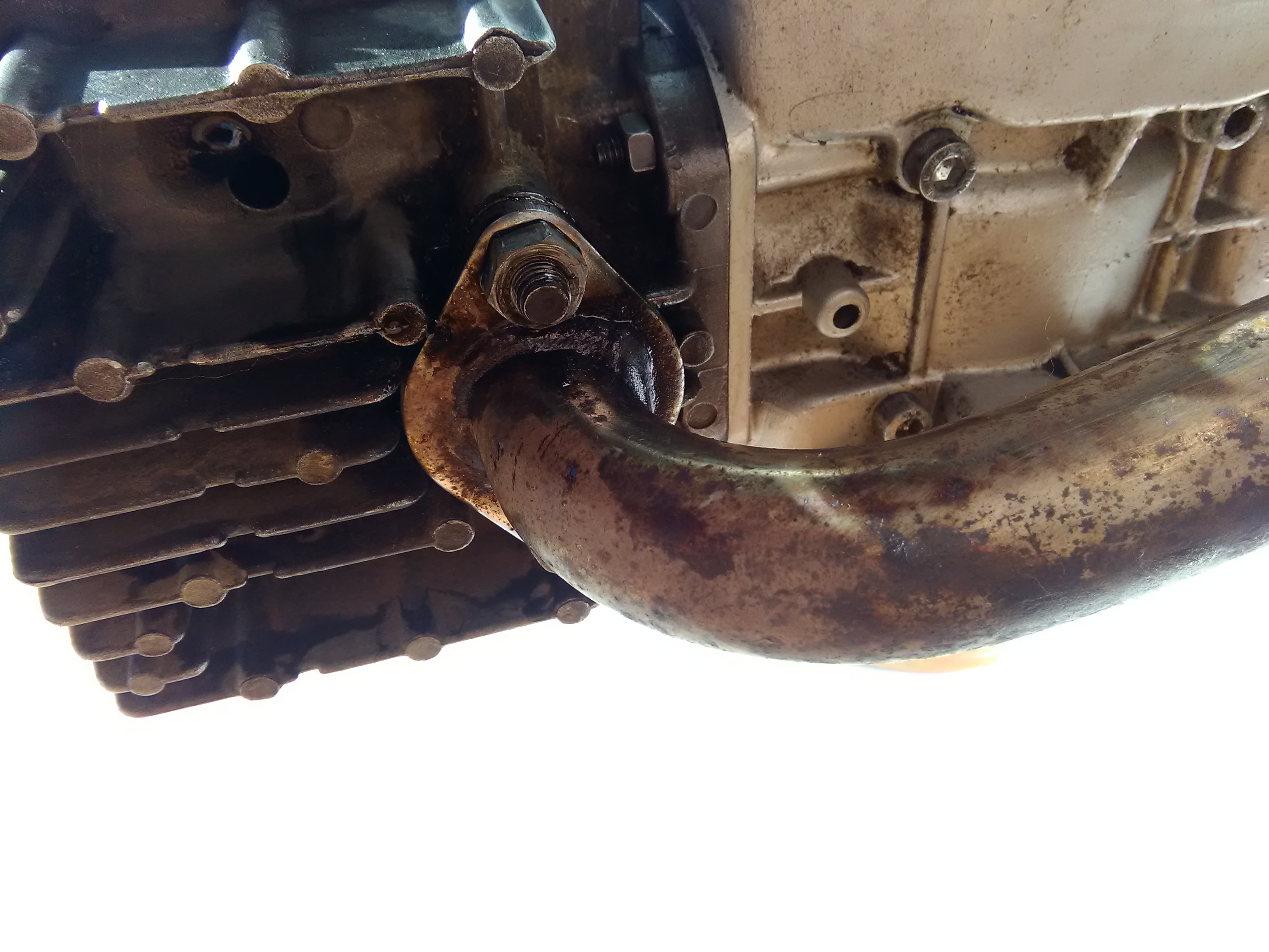

Egal wo ich schau es steht nur sachs drauf hab jetzt noch bilder von unten

Oder natürlich- wie Klaus schon gesagt hat - Zylinder vergleichen. Die Nummer müsste auf der rechten Seite oben irgendwo zwischen erster oder zweiter längs senkrecht stehender Kühlrippe stehen.

Dein Gaszug muss schon richtig eingestellt sein. Du hast nur einen 10mm Vergaser und den falschen Luftfilter drauf. Zylinder ist ja noch nicht genau zugeordnet. Wie ich dir das erklärt habe. Suche mal die Nummer Zwischen den hochstehenden Kühlrippen,siehe das zu den Link von Jonas 1020. von Ebay Kleinanzeigen.
Schicke mir die festgestellte Nummer und ich ordne sie dem Mofa oder Moped zu.

Suche zwischen den Kühlrippen oben nähe Zündkerkze .
Hab ich die Nummer ist alles geklärt.

Version 45 oder 50 oder 13mm ist doch erst nebensächlich, anhand der Nummer kann ich den Zylinder genau zuordnen ob dieser fürr die Optima von Lucas ist.

An dich Lukas: Am besten du löst die Schelle von deinem Auspuff und mqchsz ein Foto mit Blitz vom Auslass. Dann können wir dir sofort sagen, ob du nun einen Moped oder Mofazylinder hast ;)

Meine optima ist bj, 96 am zylinder gibt es keine NUMMER! Es ist aber der original
Dann schraub den Krümmer ab und mach ein Foto vom Auslass. Der Ansaugstutzen passt zum Zylinder die

Ich werde den Krümmer dann mal ab Schrauben von wo genau braucht ihr dann ein Bild damit ihr es feststellen könnt einfach vom auslass?
Bilder vom Auslass im Jonas seinem Link .Zum Vergleich.
