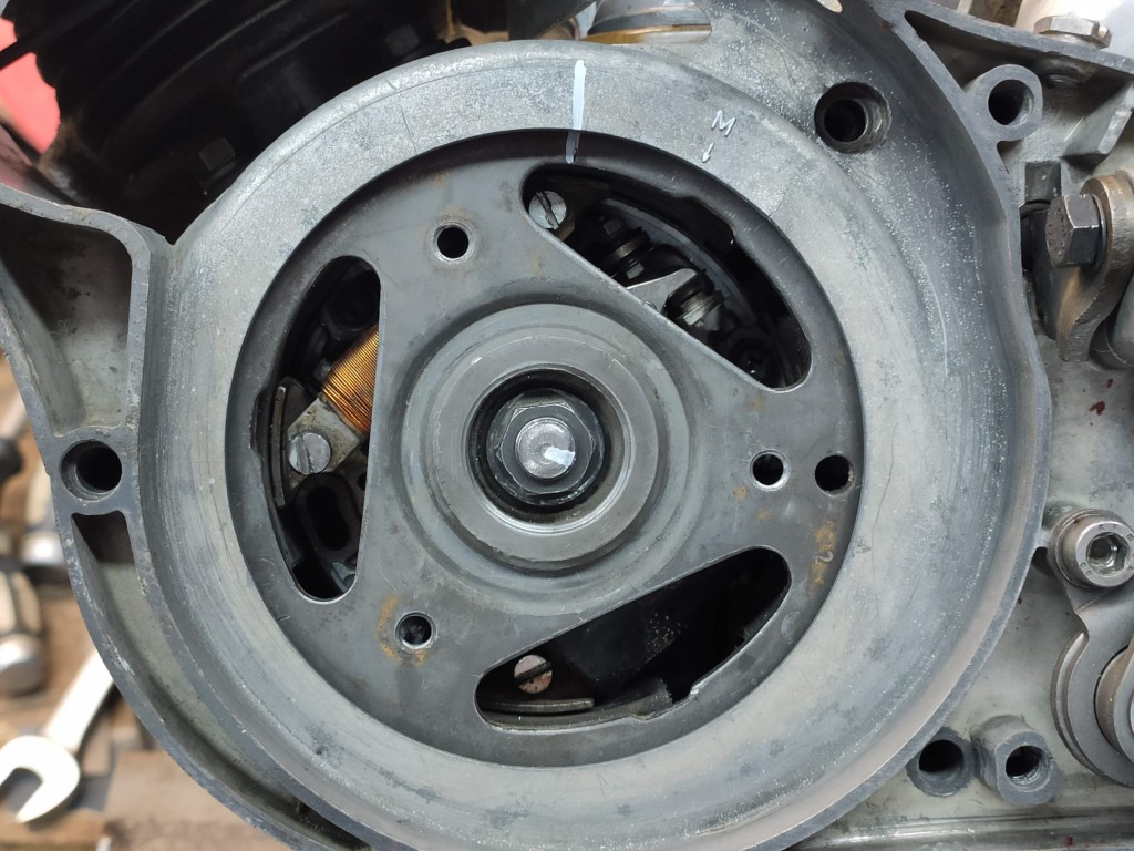

Jo. Die Anordnung ist mir ein Rätsel .Linksdrehend bedeutet doch entgegen den Uhrzeigersinn? Vielleicht habe ich so nen Nocken auch grösser in Erinnerung als er eigentlich ist und es macht keinen Unterschied. Die Konstrukteure werden sich ja schon was dabei gedacht haben, vermute ich jetzt mal.
-- 15.12.2020 00:58 --
https://s10.directupload.net/images/201214/qmu9m3su.jpg
-- 15.12.2020 01:04 --
https://www.directupload.net/file/d/603 ... yf_jpg.htm
-- 15.12.2020 01:09 --
-- 15.12.2020 01:39 --

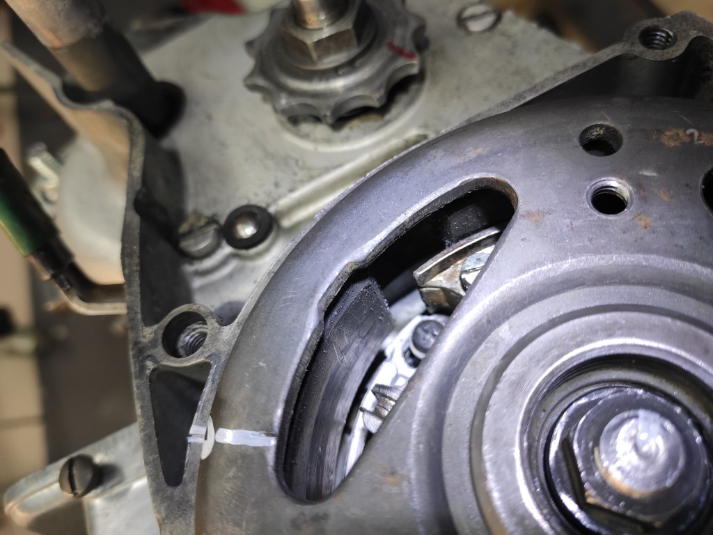

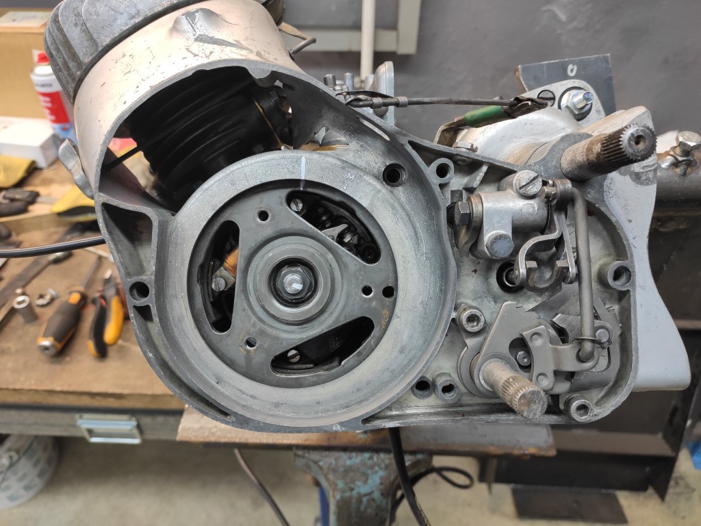

Dieses Bild zeigt die Zündung ,in gleicher Position, wie das Bild ,was Dirk gesendet hat.
Das passt schon.
Nur das letzte Bild anklicken,die anderen Links haben nicht funktioniert.
Der obere Totpunkt ist immer fix und wird durch die Kurbelwelle vorgegeben. Der Zündzeitpunkt ist variabel und man kann ihn verändern ,durch verdrehen der Ankerplatte.Das richtige ,passende Polrad mit Passfeder Einbau ist dann auch fix. Unterbrecher wird bei höchster Nockenstellung(o.T) auf erstmal 0,4 mm eingestellt. Markierungen am Gehäuse ,Ankerpaltte und Polrad dienen zur Einstellung. Sind keine vorhanden ,muss man sie neu anbringen. Den oberen Totpunkt mit einer Messuhr ermitteln ,ist erstmal das wichtigste. Dann nach Repanleitung die Zündung des jeweiligen Motors einstellen.
Der Polschuhabriss wird in Zündmomentstellung gemessen.,dort wo der Magnet im Polrad die Ankerschukkante des Zündankers verlässt. Die Angaben dazu, findet man in der Repanleitung/Datenblatt. Bei Dirks Motor 7-11 mm.
Wie im Bericht schon mehrmals gesagt ,steht die Ankerplatte auf maximal spät. Richtung früh verdrehen und dann mal schauen was passiert.

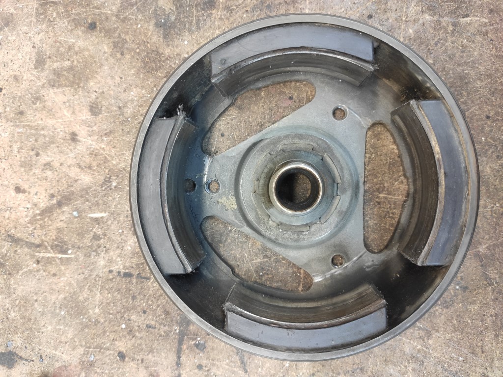

Kontrolle des Luftspalts zwischen den Ankerschuhen und den Magneten des Polrads .0,25 mm -0,35 mm.
Mit Fühlerlehre prüfen . Zündanker und die Lichtanker. Wichtig ,sonst bringt die Zündung ihre Leistung nicht. Wenn man die Spulen wechselt, muss man das genau so kontrollieren.
Das Polrad sollte genügend magnetisiert sein. Das kann man auch mit der Fühlerlehre testen, von etwas größere Entfernung, sollte sie schon kräftig angezogen werden. Man merkt es eigentlich ,ob da die Magneten schlapp sind . Ankerplatte auf Kabelbeschädigungen prüfen. Kabel die nicht an Masse kommen dürfen,danach auch schauen.

Ich hab vorhin nochmal alle Punkte abgearbeitet. Im Vorfeld NOCHMAL die Sache mit dem Zündzeitpunkt und dem Unterbrecherabstand geprüft. Wie fast befürchtet, hab ich zwar alles richtig gemacht, aber nen Denkfehler dabei gehabt. Die Zündung war bereits richtig eingestellt, das Foto weiter vorn zeigt NICHT den Moment bei dem dier ZZP richtig eingestellt war, das Foto wurde zwischen den einzelnen Versuchen aufgenommen.
Hier mal der Link zum Video, aus dem erstichtlich sein sollte, das der ZZP passen sollte:
https://youtu.be/JZSeKZBmFW8
Danach hab ich den Luftspalt von den Magnet vom Polrad und dem Ankerschuh gemessen. Der war mit fast 0,5mm VIEL zu groß. Also; Polrad runter und mal das ganze von HINTEN aufrollen....

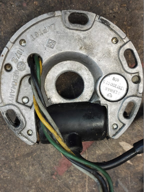

<br /><br />-- 15.12.2020 22:05 --<br /><br />Das ist deine Zündung .
2/23 auf dem Bild brauchst Du nicht beachten ,nur 2/60 wie in der Liste .
6 Volt 15 WATT Fronlicht ,3 Watt Rücklicht bringt der Generatoranker 2/48.
Bremslicht 5 Watt bringt der Generatoranker 2/60.
Boschnummer unter Bestell. Nr.
Man findet Bosch Erstzteile unter diesen Nummern . Schreibweise so wie angegeben,oder bei der Suche auch mal ohne Leerzeichen.

hier mal zur Abwechslung eine Erfolgsmeldung: der Motor läuft :mrgreen: Letztendlich war es wohl die Zündspule. Nachdem ich heut alle Teile zusammen hatte, hab ich das alles eingebaut, eingestellt und nen Anlassversuch gestartet. Und Reeengedengend.... ER LEBT :twisted:
Nach dem Erfolgserlebniss hab ich das ganze (NEUE) Zeug wieder ausgebaut, um die neue kontaktlose 12V Zündanlage (hab ich gleich mal mitbestellt) eingebaut. Auch hier ist der Motor super angesprungen.

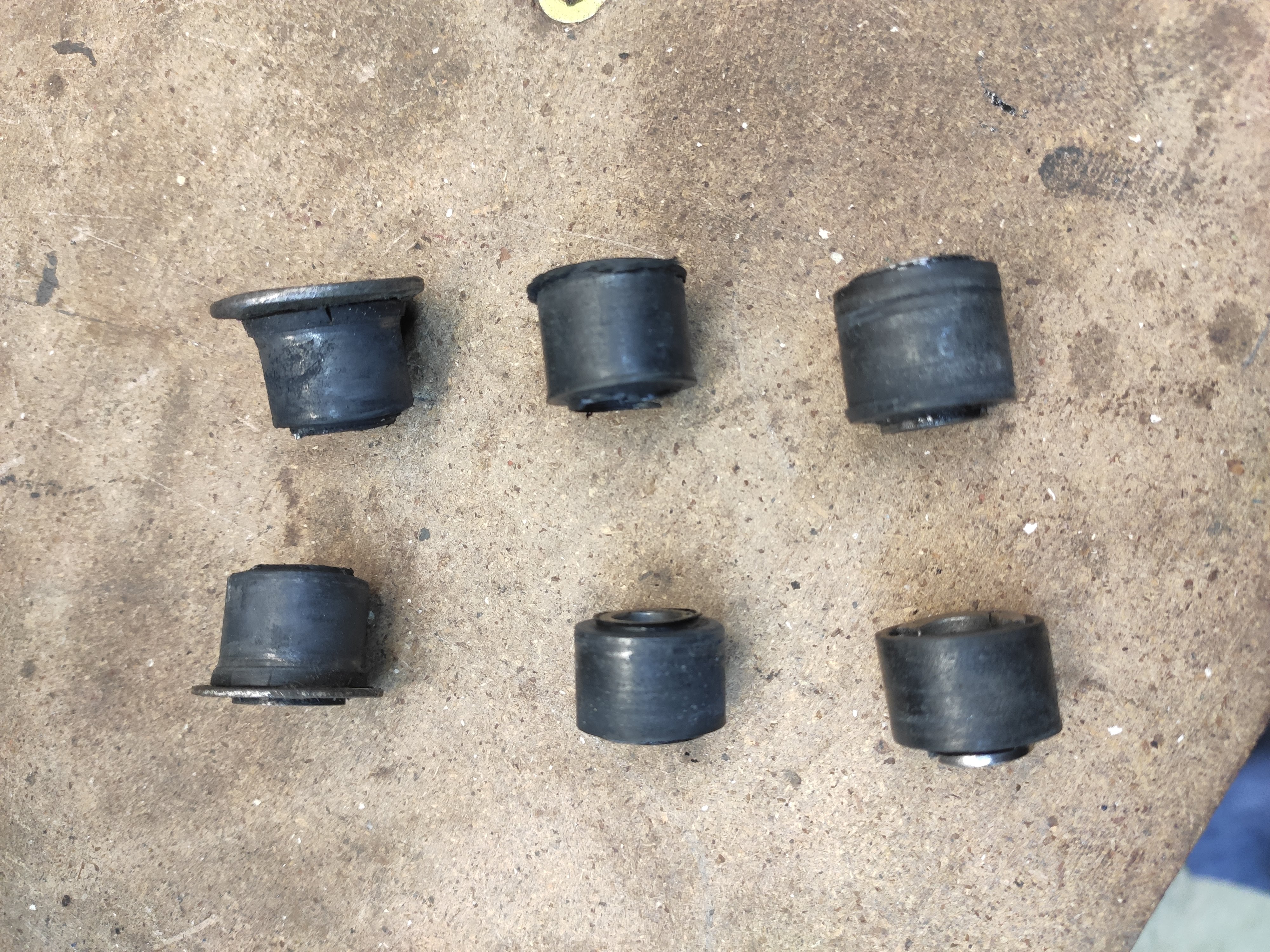

So, jetzt geht´s weiter mit der Möhre..... Das nächste Problem, das ich auf der Liste hab, sind die Silentblöcke. Laut Teileliste sollten das 6 gleiche sein, das stimmt aber nicht!!! Die Gummis am Zylinderkopf sind ganz anders (Länge und Bauart) also die hinten am Motor. Auch ist der Durchmesser gut nen mm größer als der von denen am Zylinderkopf :cry: Hat hier jemand ne Idee, wo ich die RICHTIGEN finde?? Ich ab schon überall gesucht, aber nix gefunden. Meist wird ein Set mit 6 gleichen angeboten :roll:
Hier noch ein Bild von den Silentblöcken
