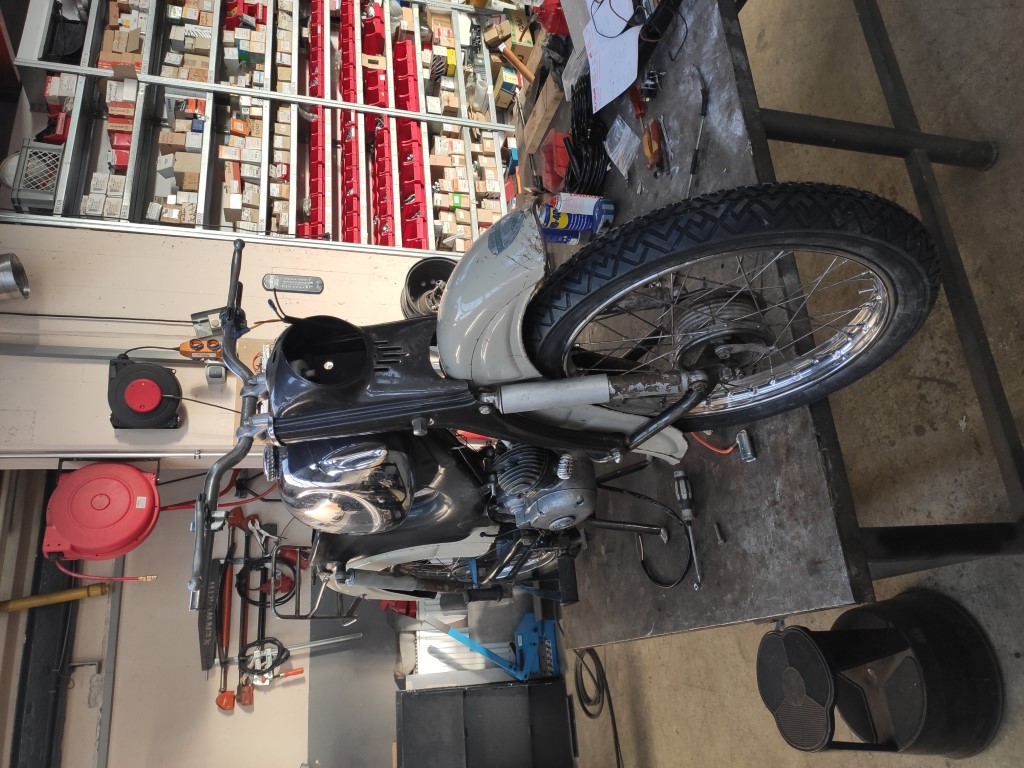

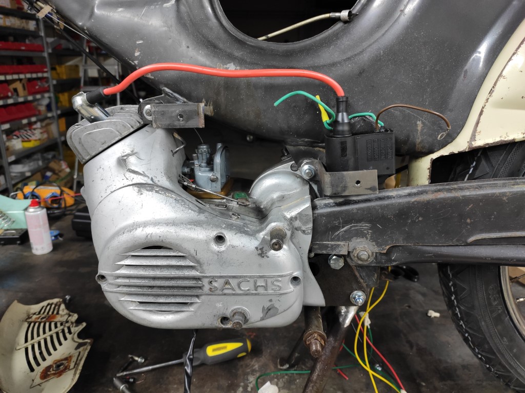

wieder a weng was geschafft :mrgreen: Nachdem mir ein Freund ein neues Gewinde (M14x1) auf den Achsstummel geschnitten hat, konnte ich die ganze Geschichte wieder zusammenbauen. Das Ganze ist jetzt ein Sammelsurium aus Neuteilen, Teilen von DEM Moped und Teilen eines Teileträgers, das ich bei Ebay-Kleinanzeigen gekauft hab. Aber es ist jetzt alles da, was ich gebraucht hab und es macht auch alles einen vernünftigen Eindruck.

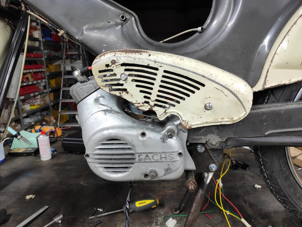

Heute dann mal ein paar Kabel gezogen. Rücklicht mit Bremslicht neu verkabelt, angeklemmt und für gut befunden. Danach hab ich mich mal drüber gemacht, die Zündbox und den Regler zu verbauen und zu verkabeln. Den Regler hab ich unter dem Sitz angebracht, so ist er vor Spriztwasser geschützt und man kommt ganz gut ran
Die Box hab ich unter der Motorverblechung versteckt. Passt gut und man sieht von außen nix :mrgreen:
Das orangene Zündkabel wird noch gegen ein schwarzes getausch.

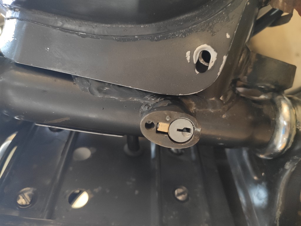

es ist mal wieder euer Schwarmwissen gefragt. Gesucht wird das hier abgebildete Lenkradschloss:,#
Ich find nirgends ein Baugleiches. Hier scheint ja der komplette Schließzylinder Richtung Lenkradsäule geschoben worden zu sein, anders kann ich mir die Funktion nicht erklären.
Die Nachbauten schaun aber alle anders aus :?
Hat wer nen Lösungsvorschlag? Oder passen die Nachbauten so ohne weiteres??

der Tip vom Klaus war, wie nicht anders zu erwarten, GOLDrichtig. Das Lenkradschloss passt :mrgreen:

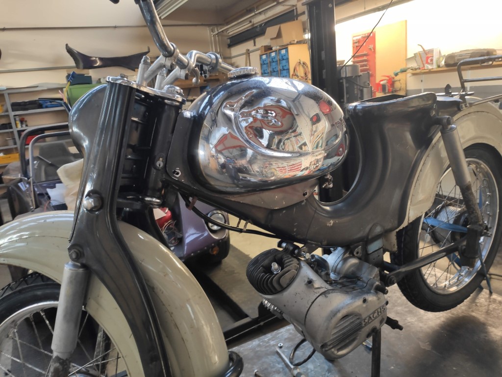

Die Gabel hab ich auch komplett zerlegt und überholt. Lenkkopflager neu eingefettet und eingestellt. Leider bekomm ich das Lenkspiel nicht ganz weg :cry: Aber ich glaub das ich damit leben kann.
Ein neuer Reifen inkl. Schlauch sind auch aufgezogen und alles mal vom Siff der letzten 55 Jahre befreit
Toll zu sehen, was aus dem alten Lack noch rauszuholen ist. Schade iss nur, das der Tank ein paar ganz böse Dellen hat. Bei der Materialstärke leider nicht mehr auszubäulen, ohne das ich den Chrome dabei beschädigen würde. Also bleibt das so. Eventuell findet sich ja mal ein besserer Tank.

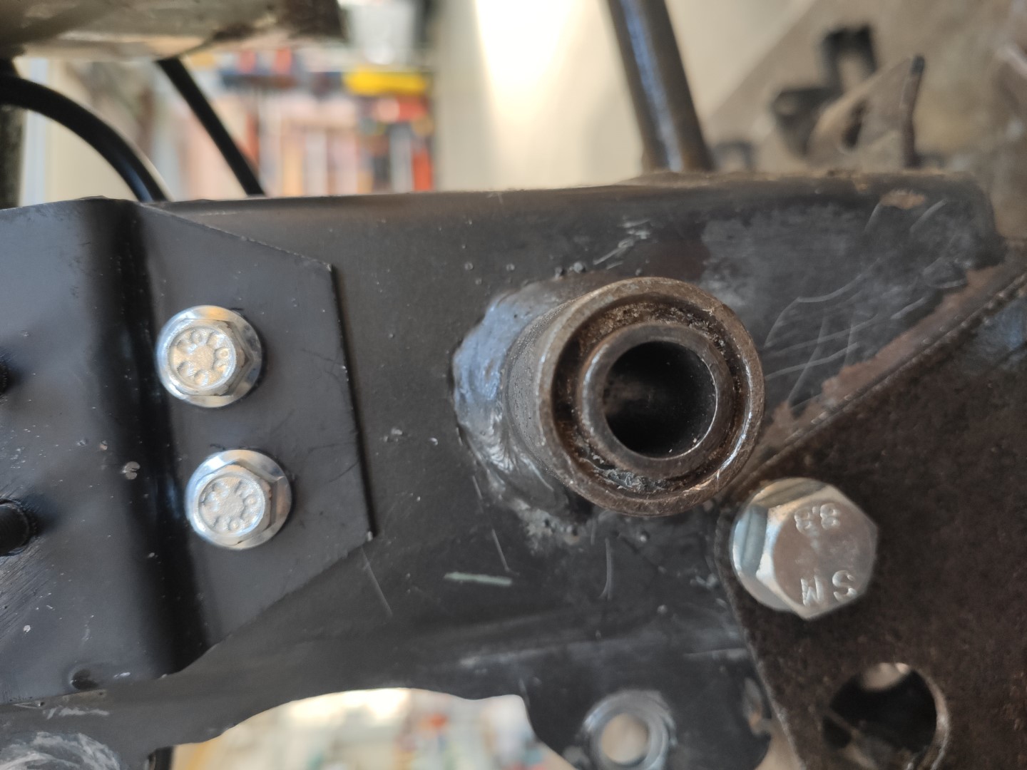

Nun aber zur nächsten Baustelle: die Hinterradschwinge hat mächtig Spiel. Hier scheint die Buchse ausgeschlagen zu sein. Kann man die Buchse auspressen? Oder ist die mit dem Rahmen verschweißt??
