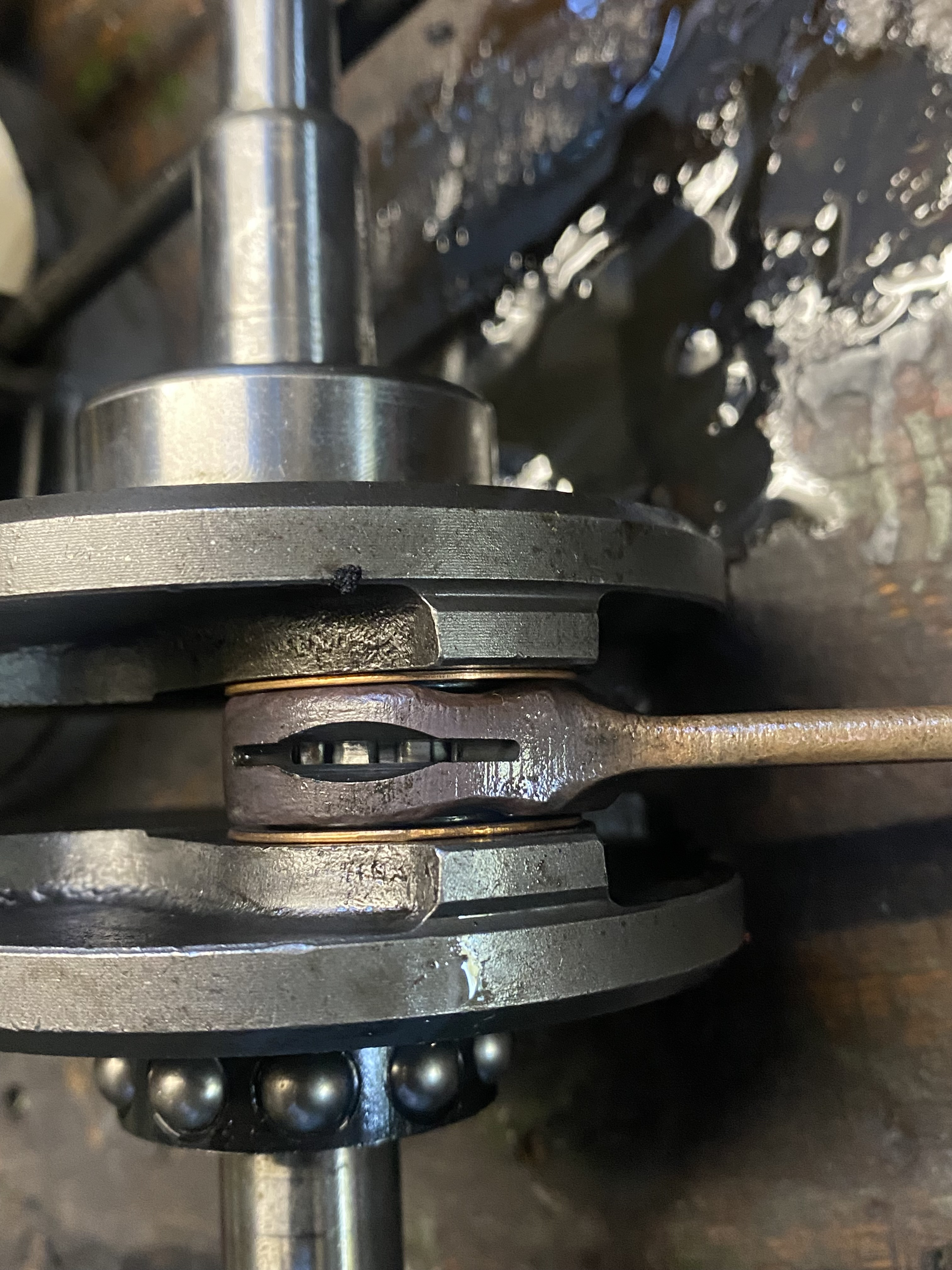

Lieber zu viel Öl als zu wenig, ich fahre immer mit 1:40 und hatte noch keine Probleme damit. Wichtig ist hochwertiges Öl nehmen, auf keinen Fall was fertig gemischtes ausm Baumarkt oder so, hab heute aus Not sowas tanken müssen und die Kurbelwelle meines Sachs 501/4 ckf hat nun 2 mm Höhenspiel… Ich frage mich allerdings wo die Rollen vom unteren Nadellager hingekommen sind denn die Zylinderlauffläche sieht tadellos aus und auch sonst keine Fremdkörper im Kurbelgehause gefunden.

Rennbirne: kann sowas so schnell durch falsches Öl passieren?

Muss dazu sagen dass der Motor mit 80ccm Satz und Innenrotorzündung leicht über 10.000 Umdrehungen macht, ich denke bei einem originalen Setup wäre das nicht so schnell passiert. Könnte aber natürlich auch sein dass es ein Produktionsfehler der Jasil Kurbelwelle war..
Wenn du bei so einem leistungsgesteigerten Motor das falsche Öl nimmst ist das kein Wunder dass sich die KW verabschiedet. Sei froh dass es nicht mehr ist!
Ich würde hier doch eher eine Vollwangen von Rito oder sowas änliches, drehzahlfestes einbauen.
Der Motor wird aber dann auch ordentlich Leistung haben, denn bei 10tausend rauscht die Welle doch ganz ordentlich!!!
