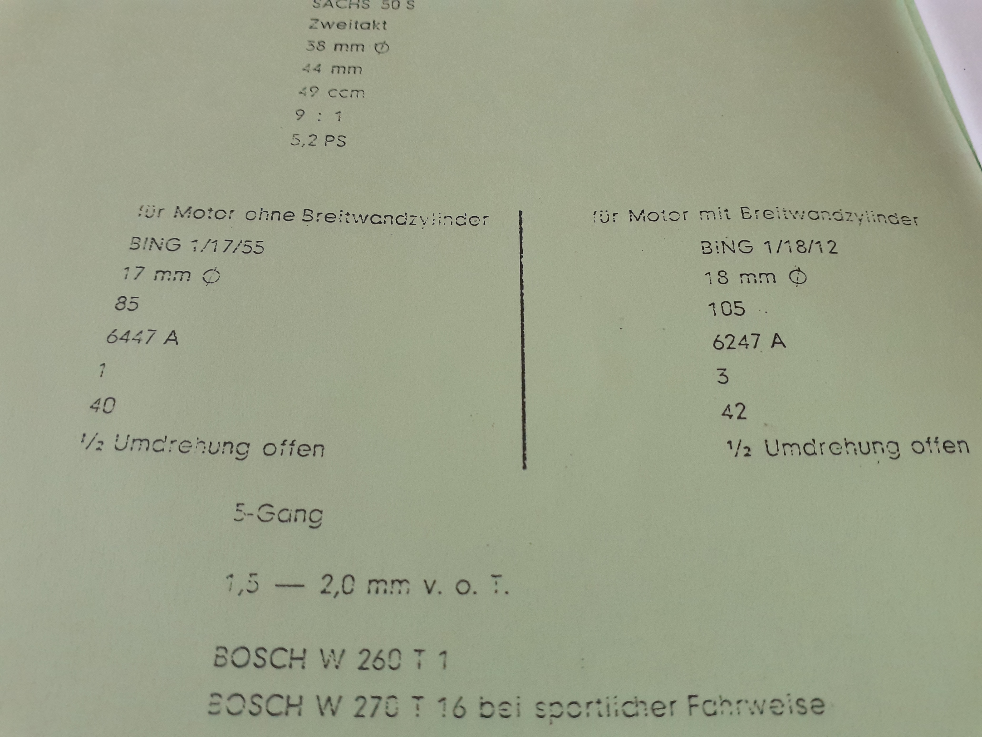

Schwierig wird die Suche nach einem 5-Gang Block und dem runden 5,3PS Zylinder.
K50 Sport hat keinen runden Zylinder .
Stoßdämpfer hinten sind ohne Hülse sondern mit Federn.
Schaue mal : Moped Museum Hercules 1969
Schenkt man der Seite Moped-Museum Glauben, dann ist der Zylinder der K 50 Sport der "Runde". Und zwar ganz einfach, weil der Vergaser 1/17/55 wg. der Anschlussweite nicht auf den "eckigen" GG-Zylinder passt. Der hat nämlich 25 mm. Dafür passen nur die Bing 1/18/xx.
Bis Bj. 1966 runder Zylinder, danach eckiger auf der K 50 "Sport". Das ist mein Wissensstand. Baujahr auf dem Rahmen checken, was steht dort?

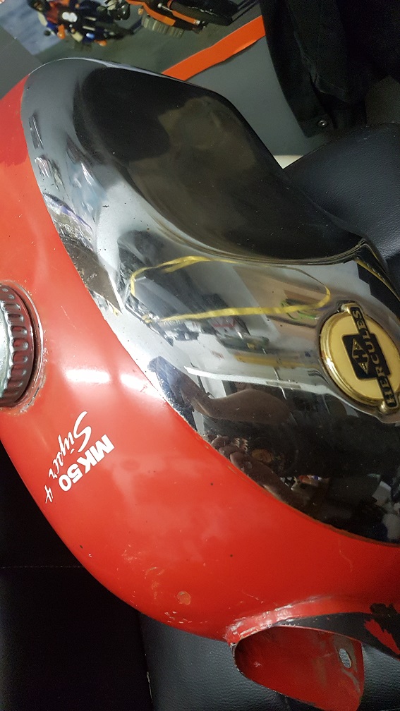

Die Bestandsaufnahme hat folgendes ergeben:
K50 Baujahr 1966 (Vermutlich Sport, da kurze Stummellenker)
Rahmen mit Schwingen Lenker+ Stoßdämpfer, rostfreier Tank, komplette Lampe, Schutzbleche, 1 Seitendeckel, Felgen, Sitzbank
MK50 Baujahr 1966
Rahmen mit Schwingen+ Lenker, Felgen, Tank (weniger gut), komplette Lampe
K50N RT159 Baujahr 1975 (Also eine K50 RL ?)
Rahmen mit Schwingen(Schwingenunterteil vorne fehlt), gute Gussfelgen, Tank, Schutzblech hinten
Bei Tageslicht betrachtet, alles im erbärmlichen Zustand. Aber es gibt ein paar Sahnestücke dabei.
Ich werde nur eine aufbauen. Vorzugsweise die K50 Sport. Wenn ein 5-Gang Block schlecht aufzutreiben ist,
wäre auch die MK50 mit einem 4-Gang Block möglich.
Die K50RL - Teile würde ich zugunsten der K50 Sport- Fehlteile eintauschen, oder verkaufen.<br /><br />-- 21.07.2021 10:07 --<br /><br />Die MK 50 hat die "alten" Motoraufnahmen.
Also brauche ich entweder einen Sachs 501S für die K50, oder einen Sachs50/3 oder 50/4 Fußschalter
für die MK50. Mal schauen was sich ergibt...
