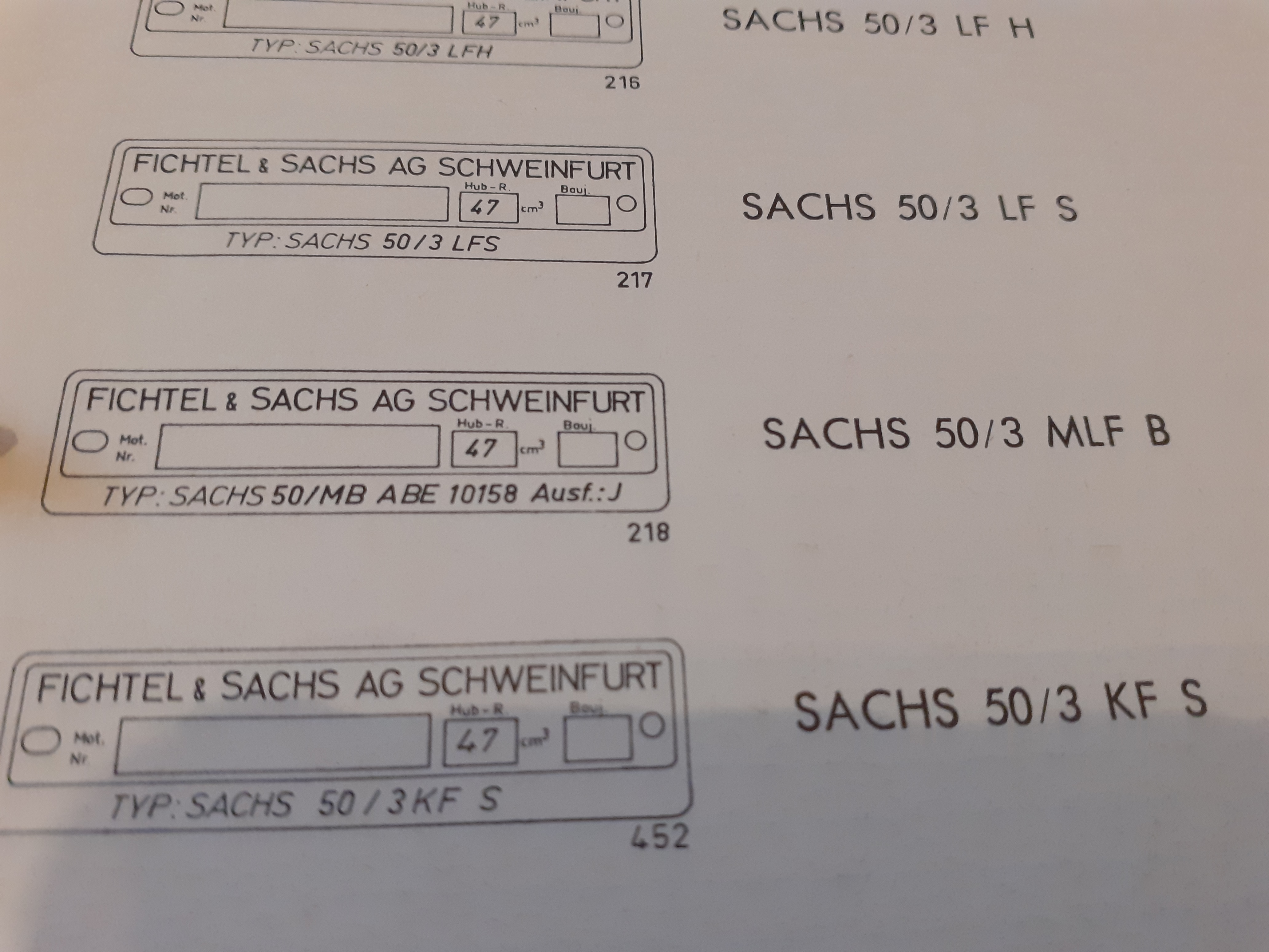

Auf dem Typschild vom Motor steht Folgendes: Sachs 50/MB ABE 10158 Ausf. J Bauj. 68

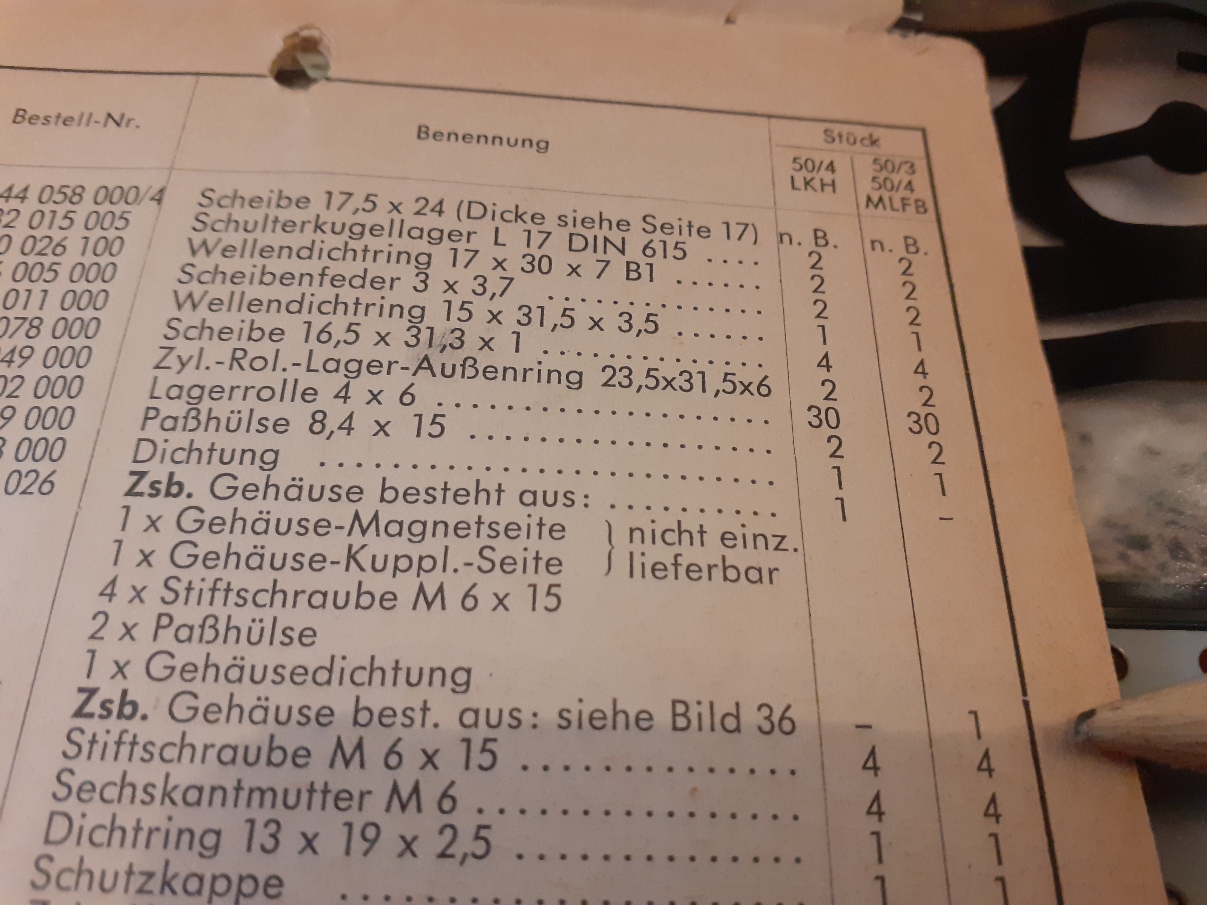

Ich habe den gleichen Sachs Motor offen liegen Bild 1und 2.
Bei der Typschild Angabe handelt es sich um den Sachs Motor 50/3 MLF B
Sende mal Bilder von deinen Ersatzteil-Listen
Allerdings gibt es für die Gehäuse laut meiner Ersatzteilliste Nr. 320.6/5 zwei Nummern.
Ich habe das auch aus der 320.6/5. Der 50/4 LKH ein anderes Gehäuse .
Siehe Unterschiede der Motoren 3 und 4 Gang mit und ohne Tachoantrieb.
Reparaturanleitung Nr.320.8/3.
50/3 LFH,50/3 LF S,50/3 MLF B,50/4 MLF B u.s.w.

Hallo Klaus,
danke für deine Antworten, die helfen mir jedes mal wieder.
Ich habe nur eine kleine A5 Ersatzteilliste, siehe Anhang.
Das Gehäuse hat dabei die Nummern 36 und 37. Das ist aber bei mir nicht genauer ausgeführt, darum habe ich hier nachgefragt.
