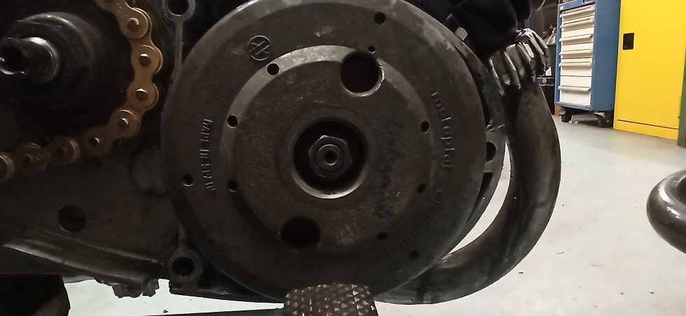

ich muss das Thema nochmal auf machen, ich habe Probleme mit der Motoplat Zündung und brauche dazu mal
Eure Meinung.
Ich hatte ja aus 3 Fragmenten die K50 Sport aufgebaut. Alles technisch überholt, aber in patina Optik, original
Lack mit Owatrol Versieglung.
Ich hatte einen Sachs 50S mit Alupleuel und Motoplat Zündung besorgt.
Der Motor wollte einfach keine Leistung aufbauen und wurde knallheiß. Beim erneuten Abblitzen der Zündung
ist mir aufgefallen, dass der Zündzeitpunkt im Standgas exakt stimmt, aber ab ca. 3000 1/min auf einmal
über 30° Richtung Früh springt.
Ich hätte nicht gedacht, dass die Zündung so ein tückischen Defekt produzieren kann.
Ich scheue mich jetzt etwas, eine alte ungeprüfte Motoplat Zündung für 100€ zu kaufen, mit dem Risiko, dass
diese auch fehlerhaft ist. Habt Ihr gute alternativen zu der Motplat?
Eventuell würde ich auch eine Kontaktzündung einbauen. Aber welche passt?
Danke vorab.
Gruß Tobias

330€ ist natürlich eine Hausnummer. Die K50 werde ich nur selten fahren, daher muss es keine VAPE sein.
Ich würde auch eine Kontaktzündung verbauen. Passt die Zündung von dem 501er Motor?
Die Zündanlage vom 501/3+4 passt dort nicht ,da Konus 1:5.
Bei deinem Motor Konus 1:7,5.
Gebrauchte Motoplat Vorsicht geboten.Die gibt es mit Diode an der roten Ankerplatte oder ohne Diode . Diode dann in der Zündspule.Diese können defekt sein. Auch defekter Zündimpulsgeber ,schwarzes Kabel,oder defekte Zündgeneratorspule ,blaues Kabel. Das kann man alles durch messen ,es ist aber schwierig beim Kauf im Internet.
Bosch Kontakt Zündgeneratoren sind einfach zu reparieren.
6V 25-4/5 Watt für Konus 1:7,5 Bosch Nr. 0212 124 027 oder 0212 124 015 passt.
6V 35-18/5 Watt für Konus 1:7,5 Bosch Nr. 0212 124 014 . passt(Lampen anpassen).
Neu seltener und auch mindesten 200€ ,eher mehr. Gebraucht im Internet etwas Risiko ,Fotos genau anschauen. Wie schon gesagt ,Teile sind leicht zu tauschen.
0212 124 009 wäre für Konus 1:5 und passt nicht ,auch 6 V25-4/5 Watt.
Andere passende neue Zündanlagen für unter 200€, gibt es außer Vape auch noch andere.
Diese habe ich auch schon unter 180€ gesehen.
