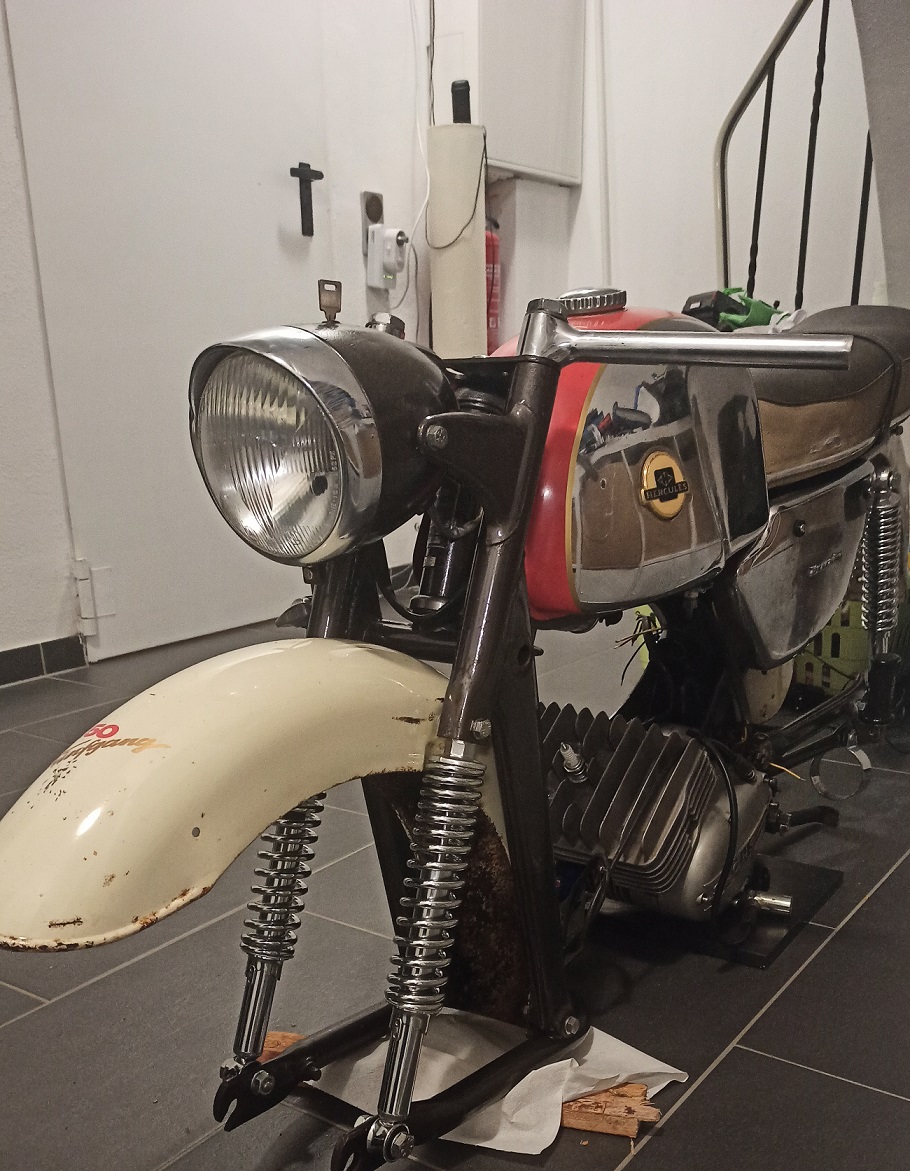

hier mal der aktuelle Stand der K50 Sport.
Alle lackierten Teile sind aufpoliert und mit Owatrol versiegelt.
Alle Chromteile aufgearbeitet.
Verschleißteile, wie Buchsen und Stoßdämpfer sind neu.
Der Motor ist wieder zusammen. Es kommt ein 24er BVF Vergaser drauf.
Ich habe eine Frage an die Elektrik-spezis.
Ich habe den alten Kabelbaum verbaut. Mit der alten Bosch Zündspule, wo nur ein Kabel vom Motor angeschlossen wird. Vom Motor sind bei dem Kabelbaum nur 3 Kabel vorgesehen.
Mein Motor hat aber die Motoplat-Lima (6V 35/21/5Watt)
Dort gibt es 5 Kabel. (grün, gelb, rot, schwarz, blau)
Soweit ich herausgefunden habe, gibt es 3 Lichtspulen. Jeweils eine für das Frontlicht, Bremslicht und Rücklicht.
Des weiteren gehen 2 Kabel zur Zündspule. Anscheinend ein Kabel für den Zündstrom und eins für den
Zündimpuls. Sehe ich das richtig, dass ich mit der alten Zündspule nichts anfangen kann und die von
Motoplat brauche?
Kann ich die Rücklichtspule (rotes Kabel) direkt zum Rücklicht führen? Das ist auf dem Schaltplan so dargestellt. Keine Ahnung wie die Spule dann Bescheid bekommt, wann das Licht an und aus sein soll...
