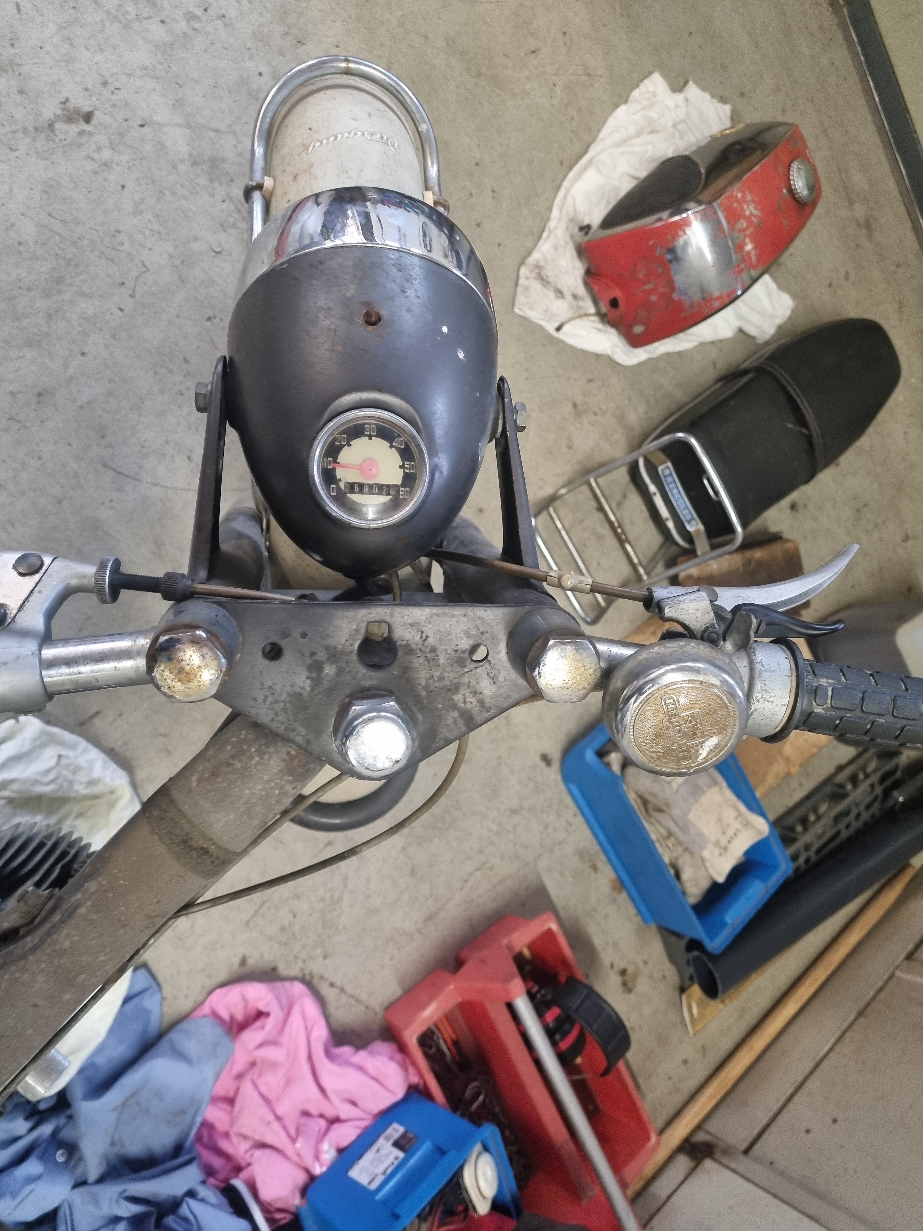

Am Lenker hab ich leider bis auf den Choke und die Klingel nichts. Hab ein Lenkerschloss an der Seite, aber sonst ist nichts verbaut was ich mit der Zündung in Verbindung bringen kann.
Bei meiner is oben auf dem Scheinwerfer ein Drehknopf, da aber innen wohl was fehlt konnte ich weder funktion oder so testen, gehe aber davon aus dass der evtl iwie mit der Zündung in Zusammenhang steht. Dafür wäre das Handbuch o.ä. natürlich ideal.

Ich hab auch kein Zündschloss im dem Sinne. Nur Motor aus.
An einer Sprint vom Kumpel ist so ein alter Mechanismus, Schlüssel rein(sieht aus wie ein Nagel) = Zündung ein. Dann hat er 3 Positionen, 1 Licht aus, 2 Abblendlicht, 3 Fernlicht.
Es wurde auch immer gerne viel umgebastelt. Mach auch ruhig mal ein paar detailbilder.
Christopher
Alles klar, werd ich
Hab die Lampe eh schon offen, vllt erkennt ja jemand was anhand des Schalter oder anhand der Kabelführung :D
