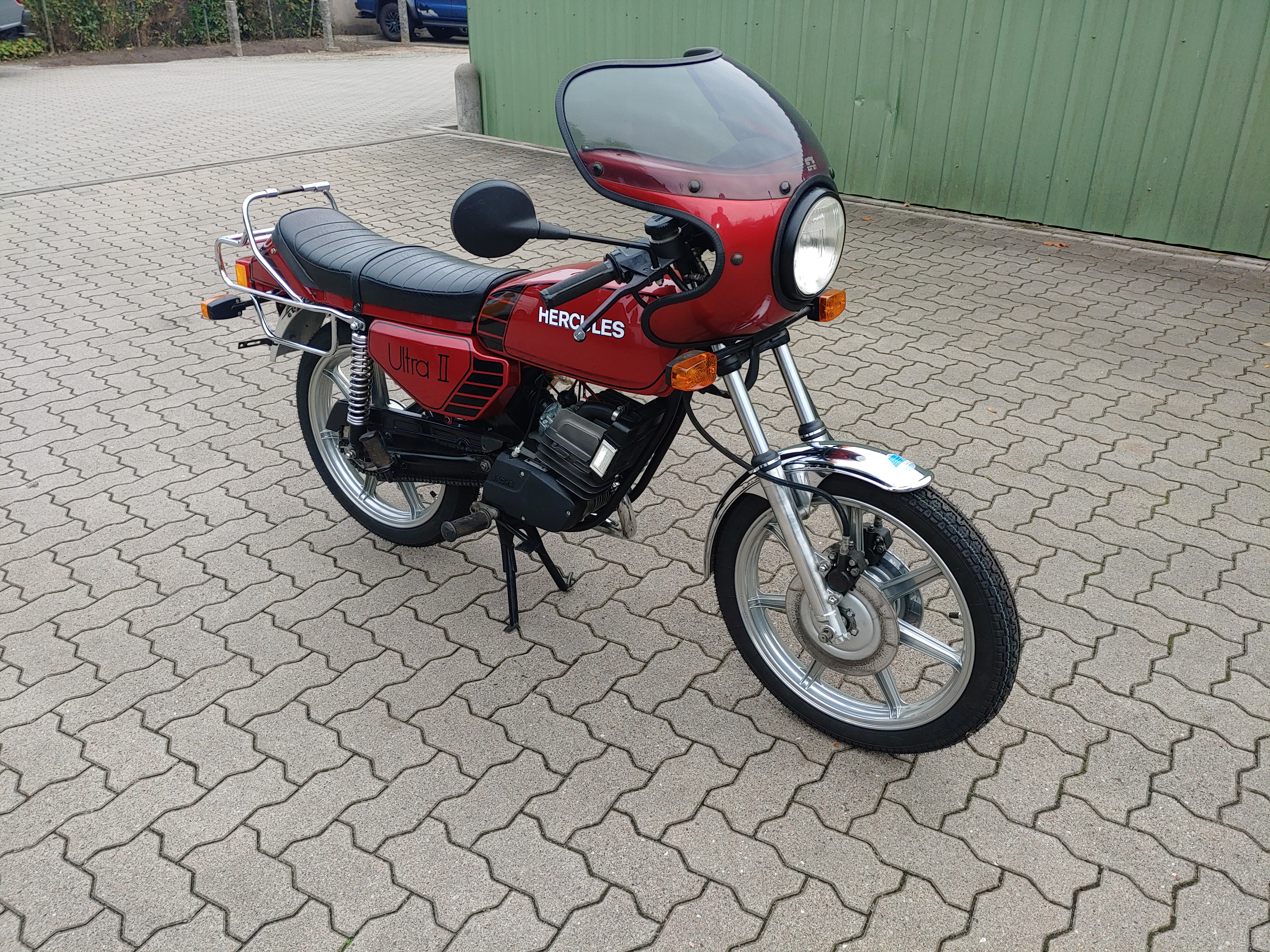

Ich hoffe mir kann bezüglich der zuordnung jemand helfen. Ich lege einfach mal ein Bild mit ab.
Vielen lieben Dank im voraus euch
Liebe grüsse Dennis

Das ist eine Ultra III LC. Typische Erkennungsmerkmale sind:
- Armaturen, keine freistehenden Becher, sondern auf einer "Platte". Grüner Hintergrund auf den Instrumenten
- 12 Volt 80 Watt Motoplat-Zündung
- linker Seitendeckel kragt weiter aus als z. B. der von der II LC (wegen Platzbedarf der 12 Volt Naßbatterie)
- Leerlaufanzeige, Geber dazu im Bereich von Eingang Kupplungszug Seitendeckel (gab es bei der II LC nicht)
- Bj. 1980, da wurden die II LC nicht mehr gebaut
An Deiner ist ein falscher Auspuff verbaut (wie schafft man es einen 80er Auspuff an einen 50er Zylinder zu basteln?).
Die Bremsleitungen vorne sind falsch angeschlossen. Am Bremssattel geht der Bremsschlauch rechtwinklig und nicht gerade nach oben raus, das sieht sehr komisch aus. Außerdem gehen die Leitungen hinter den Tauchrohren und nicht vorne vorbei.
Der hintere Bremshebel muss nach oben zeigen, nach unten geht gar nicht - sieht lustig aus.
Benzinhahn ohne Winkelstück nehmen, der Abgang ist gerade nach unten.

Von der III LC wurden nur etwas mehr als 1.400 Stück verkauft.
Mit dem einteiligen 80er Auspuff geht die komplette Motorencharakteristik verloren. Du hast jetzt ein "Pseudodrehmoment" in den unteren Drehzahlen, der Motor dreht aber nicht mehr aus bzw. nur sehr unwillig.
Da gehört der gute 022er Auspuff original drauf.

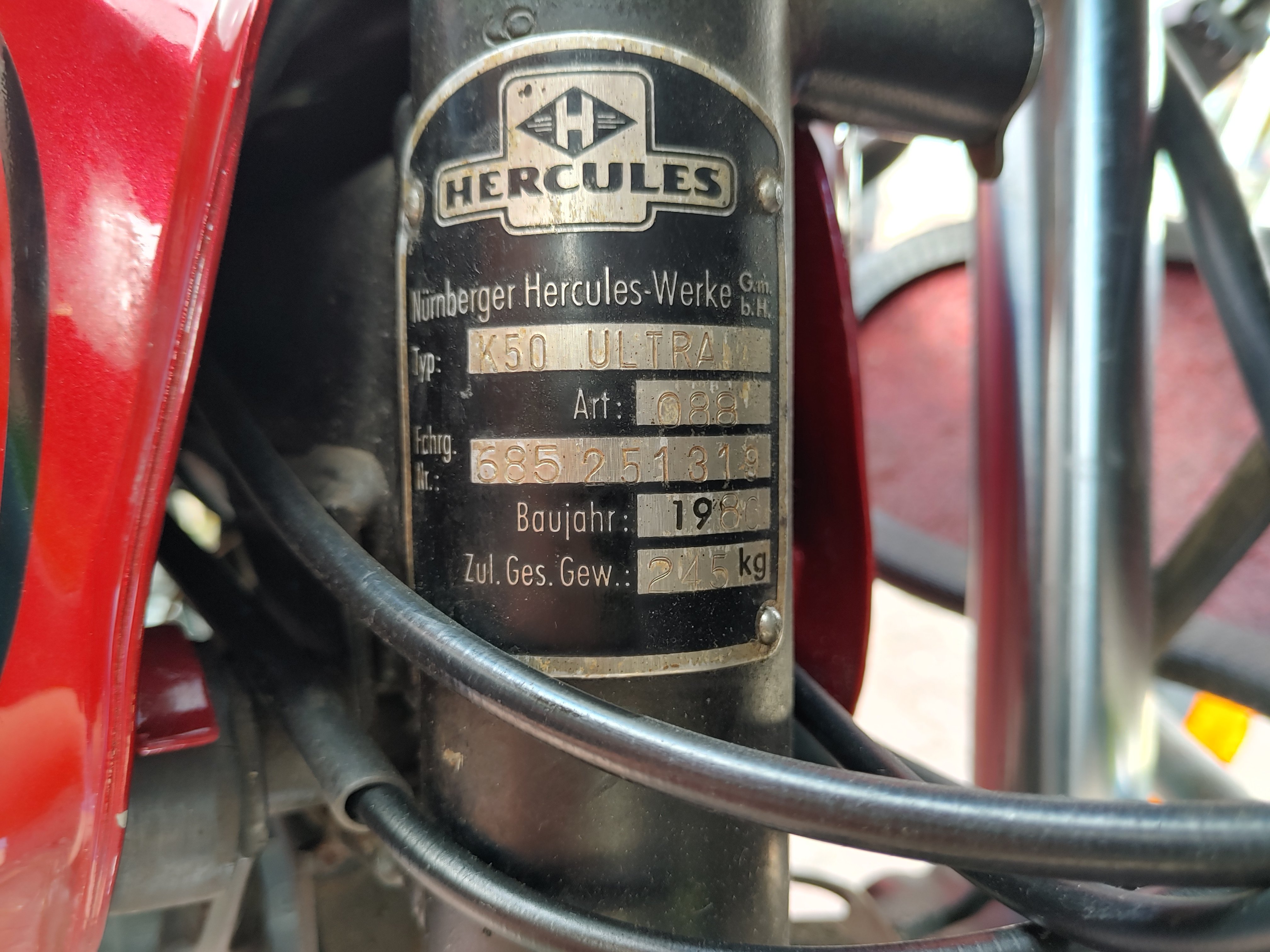

Hier noch ein paar Bilder, vielleicht entdeckt ja jemand noch ausschlaggebende Details

Welche Details willst du denn noch? Ich habe sie doch schon alle genannt. Bist du beratungsresistent?
Es ist eine Ultra III LC mit einigen Dingen, die beim Zusammenbau gemurkst worden sind. Kann man aber zum Glück richtig stellen.
Der 80er Auspuff muss runter, ansonsten läuft das Ding mehr schlecht als Recht.
Die Entlüftungsschrauben von den Bremssätteln sind auch verkehrt zusammen gebaut. Die gehören nach vorne und nicht nach hinten. Die Chancen, dass man das falsch macht, stehen 50 zu 50..... Volltreffer.

Mir ist noch so ein kleines Detail eingefallen, könnte von großer Wichtigkeit in Sachen Einordnung Ultra II LC oder Ultra III LC sein:
Wie war denn die Farbe vor dem Neulack? Auch bordeauxrot metallic? Falls ja: Bitte geh dann zu Deinem Vater, schüttel ihm die Hand und sage: "Du hast Recht, es ist eine III LC ..."
Die Ultra II LC hat es nur in grün- u. silbermetallic gegeben.
