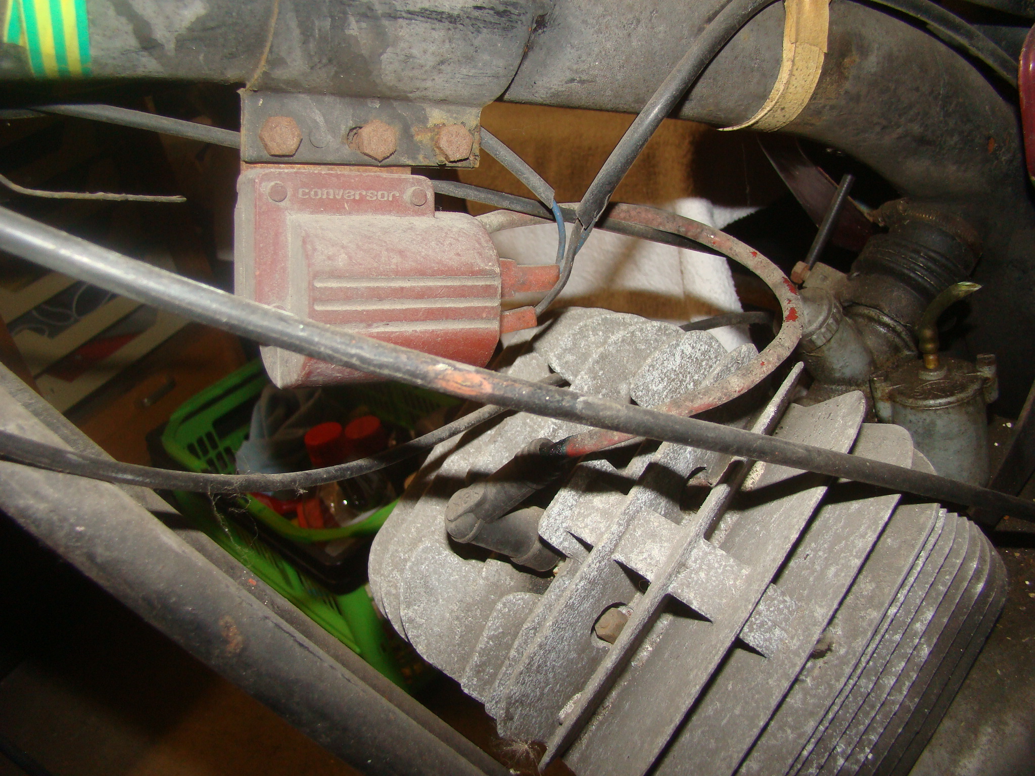

Du kannst es weiter eingrenzen, indem du Dir den Rahmen genauer ansiehst:
Die Rahmen der K 50 SE/RE und K 50 RL(C) weisen viele Unterschiede auf, die eine sichere Identifikation zulassen sollten.
Am deutlichsten sind natürlich die Halterungen für die Seitendeckel, die nur die RL(C) hat. Weitere Details:
Zündspulenhalterung: SE/RE unter dem Tank, RL rechts am Hilfsrahmen
Die RL hat einen senkrechten Stift am Lenkanschlag, die SE/RE nicht.

<br /><br />-- 03.04.2020 14:07 --<br /><br />Ich mußte ein wenig schmunzeln wegen den Befestigungen der Seitenteilen. Ich habe anbscheinend eine 50/50 Chance das Modell heraus zu bekommen.

Ich denke mal es handelt sich um eine Hercules K50 RL oder K50SL Baujahr ca. 1976. Seitendeckel /Motoplat Zündung/ Breitwandzylinder mit Fächerkopf. Vergaser bestimmt Bing 1/19/31.
-- 03.04.2020 15:02 --
Fahtzeugtyp K50N Typschlüssel HSN 0023 TSN 055 - Baujahr September 1976.
