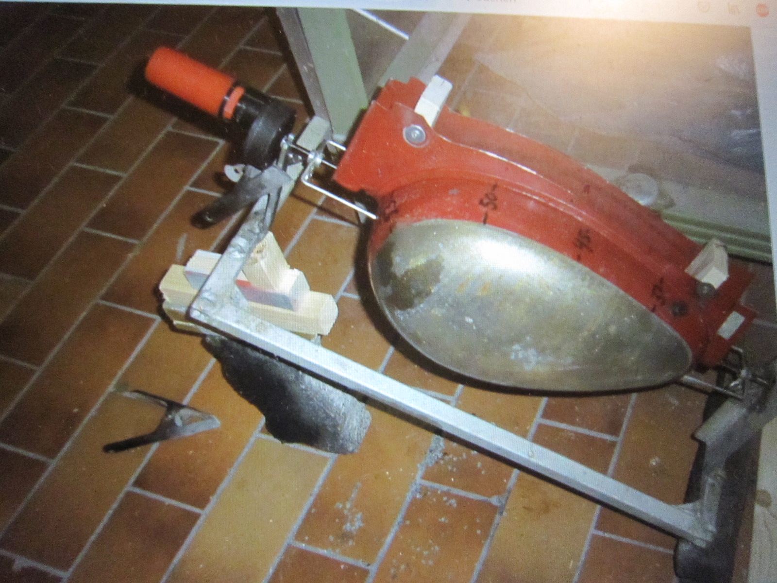

@ christopher fast vergessen:
nicht jeder will stundenlang zur mechanischen tankentrostung rumschütteln.......
klar, mit split, feinen glasscherben oder kleinen spax befüllen und im betonmischer einspannen.
aber einen betonmischer hat ja nicht jeder.
bei 10 bis 15 tanks im jahr ist mir das auch noch zu lästig und die nachbarn meckern!
da mache ich mein "tankgrillfest".
geht genauso, ebenfalls ohne mühsame und eigene kraftaufwendung.
alle stunde mal die drehrichtung umschalten
und die gesamtlage etwas ändern.
wenn vorher der schmodder, egal womit, draussen ist,
klappt das bis zum innen blitzeblank oft mit nur einer batterie!
