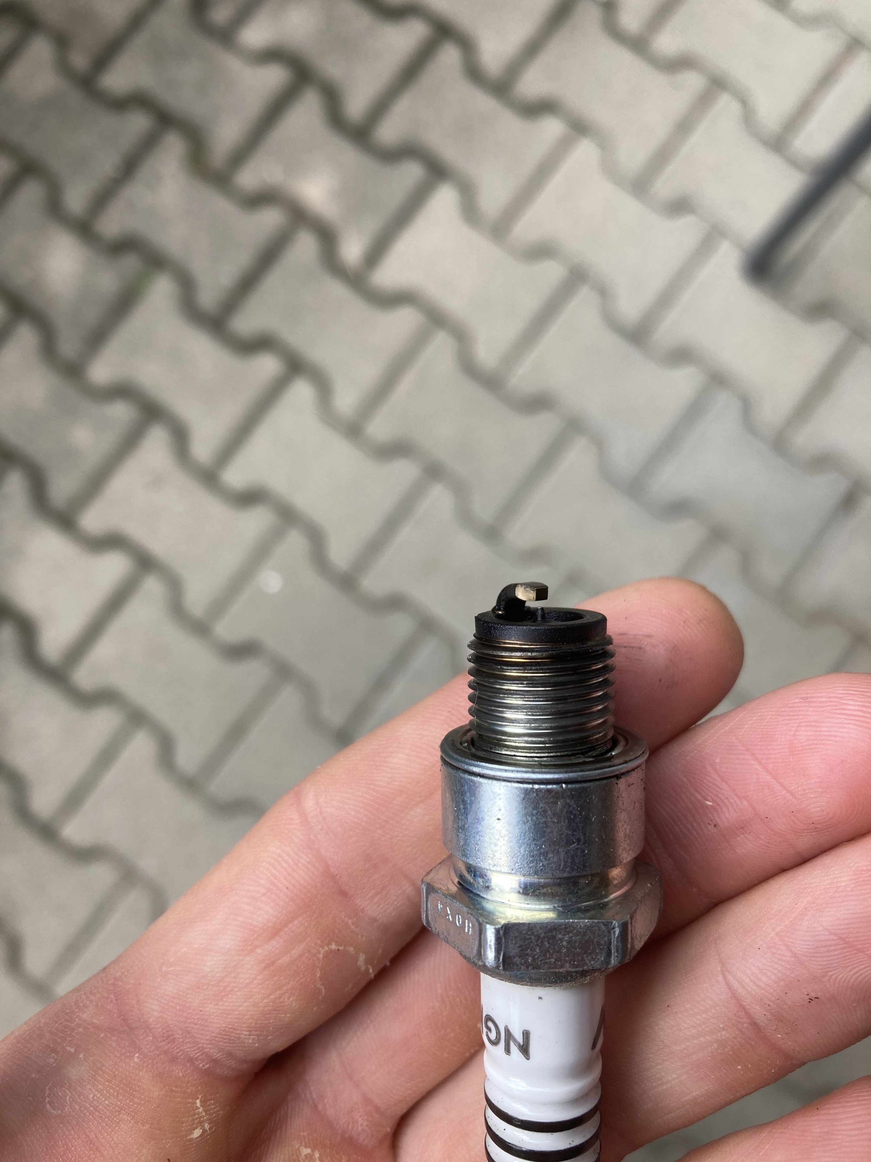

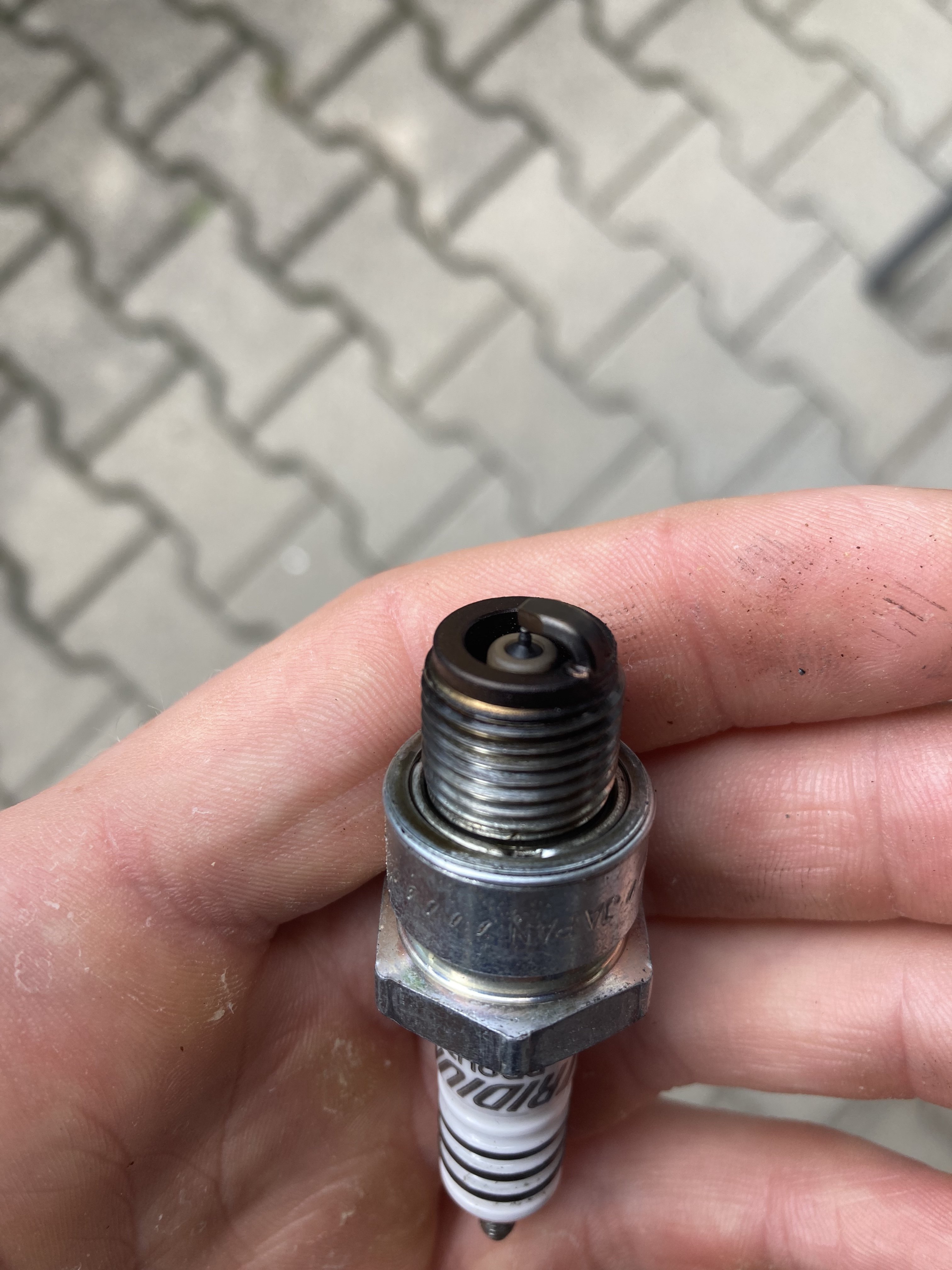

Kerzen Bild ist eher dunkel.

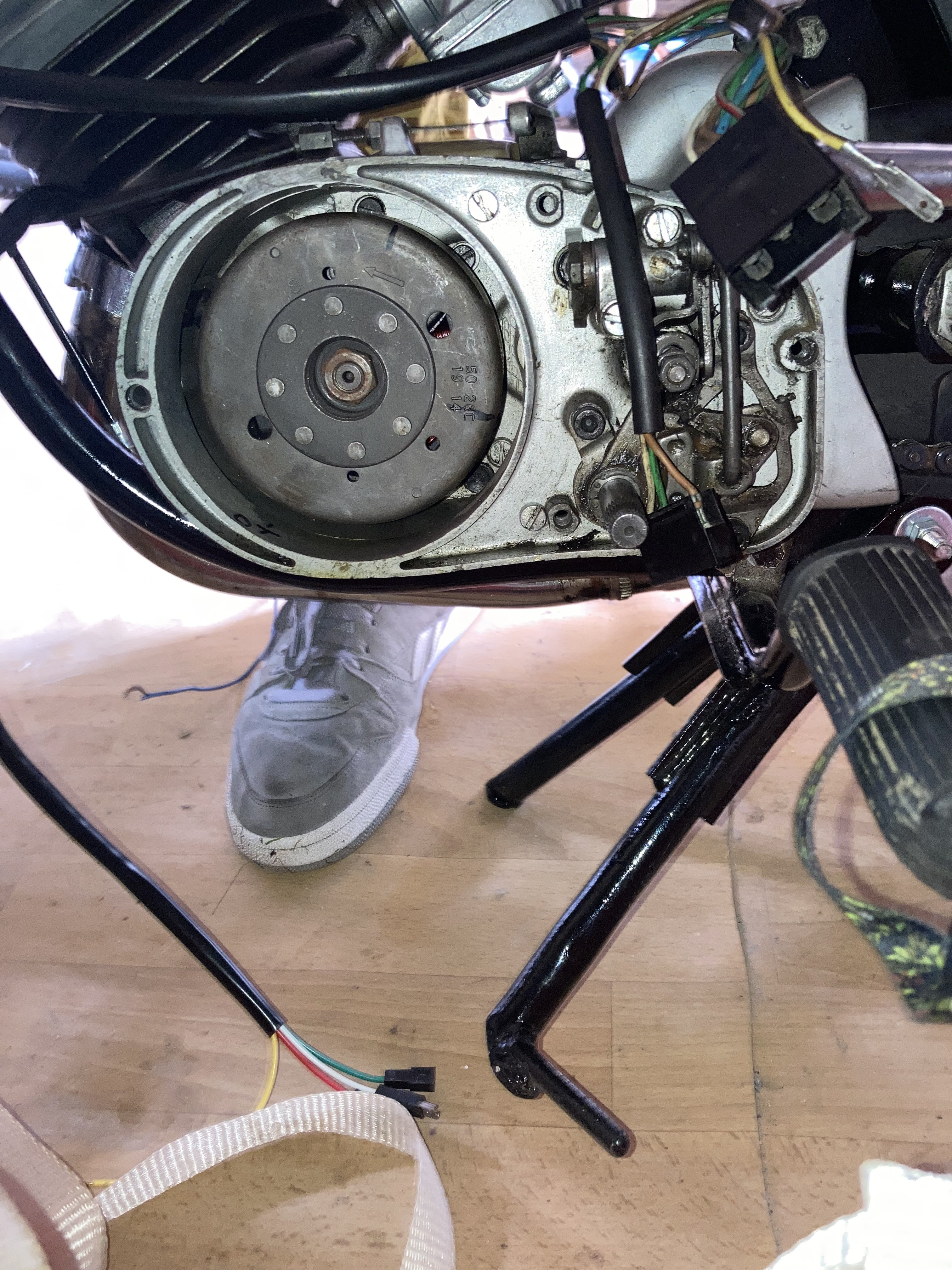

& installiert ist die Kokusan evo 2
Elektrische Zündung
Hier noch die Bilder dazu

Halt stop.
Hier im Thread wurde davon ausgegangen das ein 5,8 PS Zylinder verbaut ist. Holgers Beitrag HD66 oder 68.
Mopedikürer Zündzeitpunkt 1,2 mm -1,5 mm v.o.T. Das wendet man beim 5,8 PS Zylinder und 1/12/.. Vergaser an.
Die Zündkerze müsste auch einen anderen Wärmewert(kältere Kerze 260 ziger) Bosch W3AC wie beim 2,9 PS Zylinder haben.
Real soll aber ein 2,9PS Zylinder verbaut sein. HD 62 wäre passend . ZZP 1,5 mm-2 mm v.o.T in Richtung früh 1,8 mm ist ganz gut.
Zündkerze( heißere) verbauen.225ziger . Bosch W5AC:
Kerzenbild hast du genommen wie in meiner Beschreibung?
Den Wärmewert kann ich jetzt auf den Bildern nicht erkennen.
Die Zündung musst du dann abblitzen.
Habt ihr die mittels selbstgemachten Markierungen eingestellt?
Werde das Zündkerzen Bild gemäß Matt’s Beschreibung nehmen.

Halt stop, lese mal richtig. 2,9PS und 5,8PS werden Zündtechnisch und Vergasertechnisch anders eingestellt/ bestückt.
@ Lukas
NGK raus Bosch -Beru,oder Denso mit passenden Wärmewert für deinen Zylinder einbauen.
Vergaser HD 62 einbauen. ZZP 1,8 mm vor o.T.
Du musst aber ganz sicher sein das du den Leistungsschwächeren 2,9 PS Nachbauzylinder verbaut hast.
