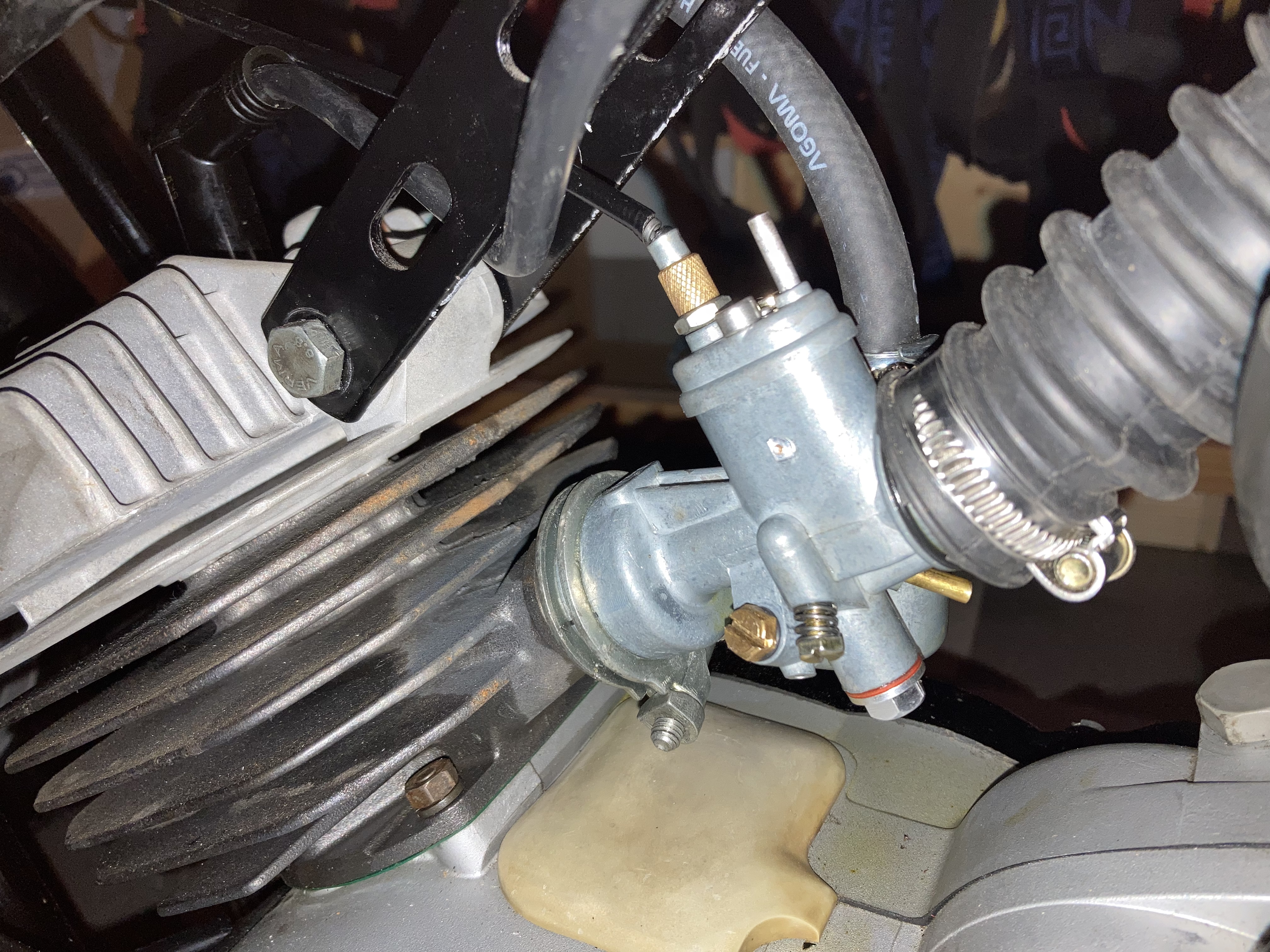

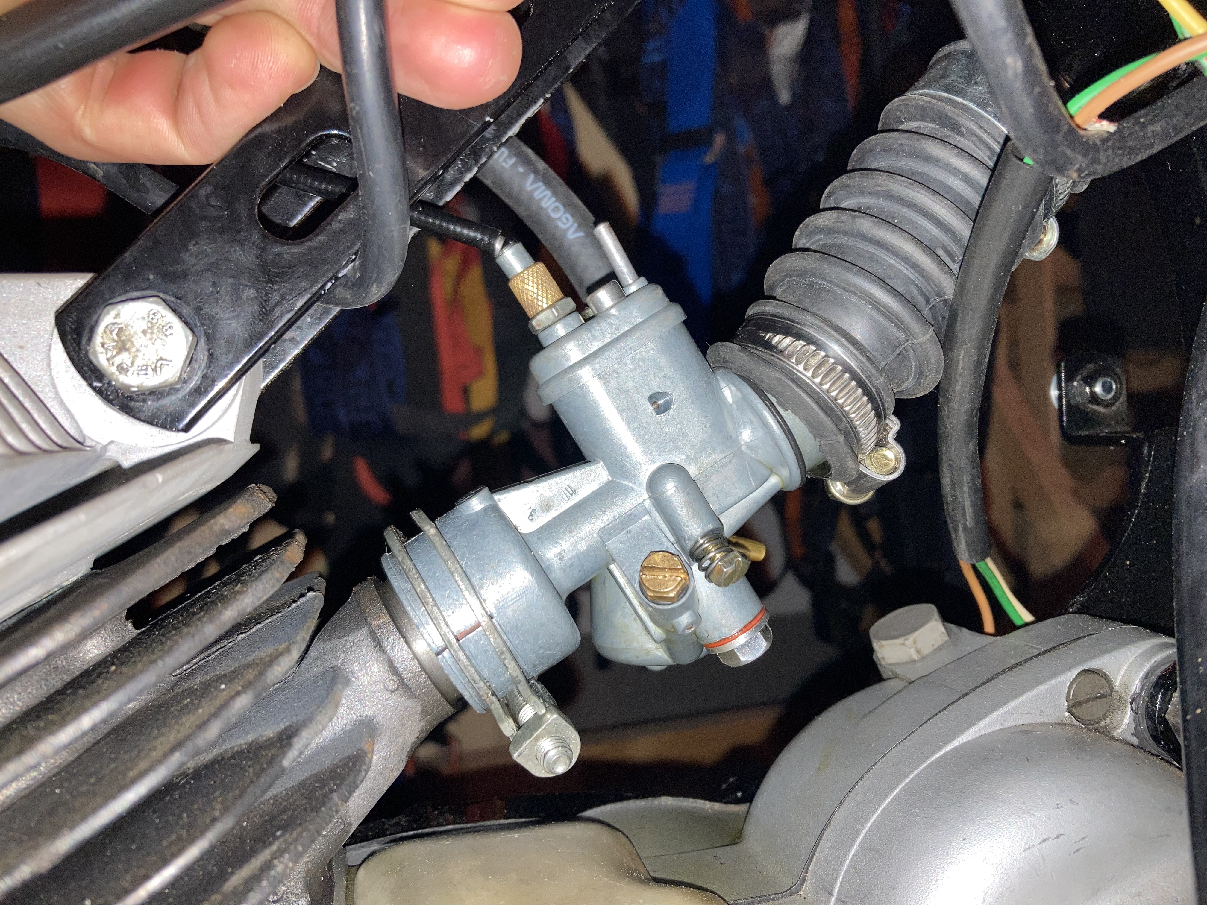

Hallo Klaus,
verbaut ist der 1/12/328 (siehe Bilder)
Ja, nur ist der 320er kaum noch erhältlich..
zumindest finde ich keinen.
(genauso so wie original Bing düsen, matt)

Dein verbauter Vergaser ist definitiv kein 1/12/328.

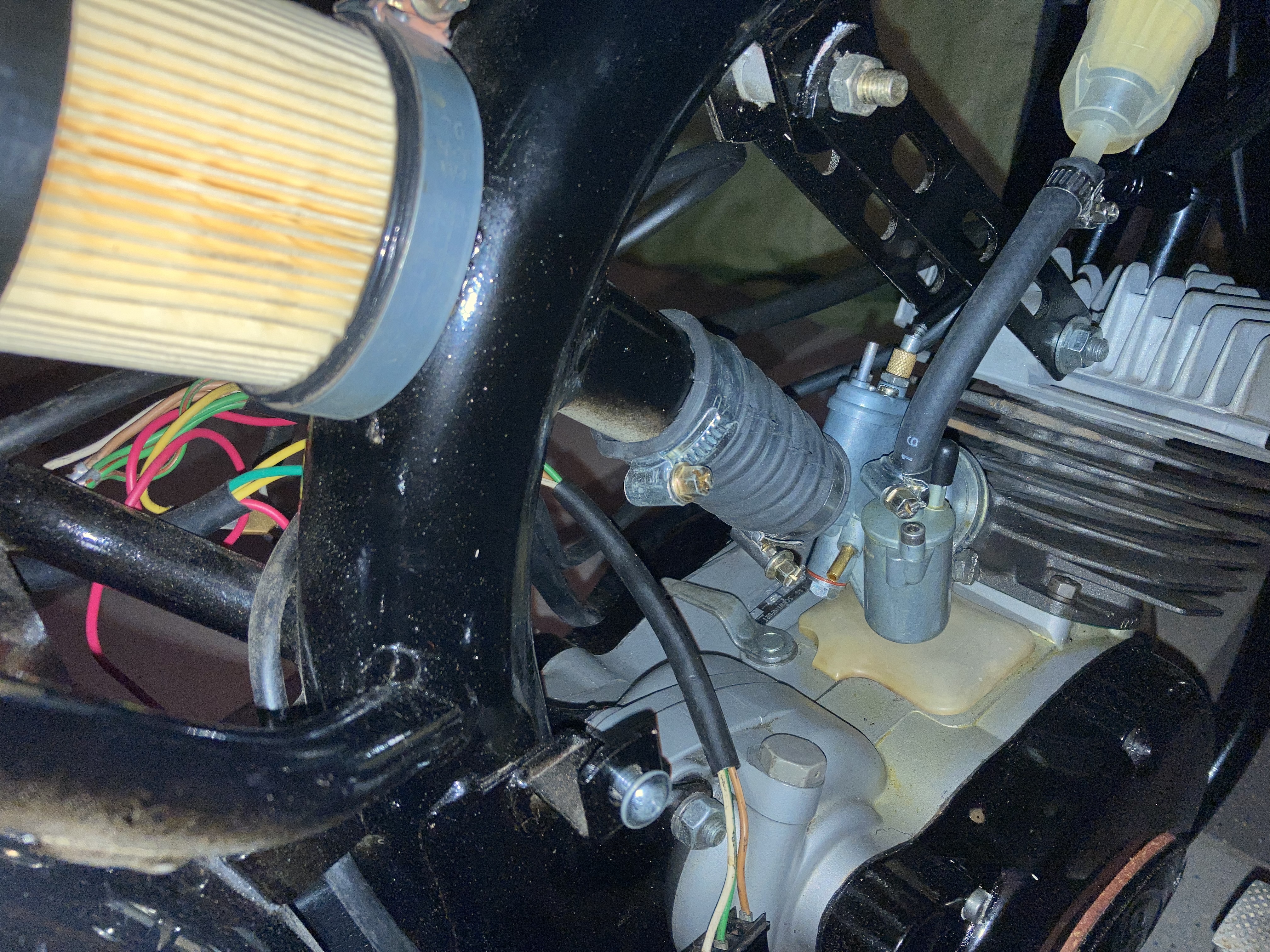

Sieht mir wie ein Nachbau aus. Der Faltenbalk ist kein original Sachs Teil . Das Gummi sollte mindestens schon mal richtig auf den Vergaser sitzen. Dein Luftfilter ist wohl auch einerder nicht guten Nachbauten.
Sag mal, Vergaser nicht original Bing / Faltenbalk und Luftfilter nicht original Sachs?
Ohh, Klaus hat recht. Der faltenbalg sitzt mies.
Luftfilter: bin mir nicht sicher ob es die selben sind wie bei K50/mk3/4m.
Falls ja, bei Kleinanzeigen gibt's die guten. Wurde im forum auch schon oft empfohlen bzw verlinkt. Finde sie aber gerade nicht.
Irgendwie ist das alles komisch...
Ich denke nicht, dass das ein Nachbau Vergaser ist, sondern der originale /320, die Klemmung am ASS sieht mir zu original aus. Außerdem sind diese kleinen eingeschlagenen Zahlen auf dem einen Bild auf Nachbauten nicht zu finden.

ich kann die Prägung nicht richtig erkennen. 11/8????
Auf dem Schwimmerkammerdeckel steht auch nix drauf.

Auch der luftfilter war nunmal beim Kauf mit dabei und ich ging davon aus das dieser passen würde..
Faltenbalg sitzt nicht optimal.. ich weiß. Habe ihn aber auf falschluftgeprüft.. Ist aber der einzige der einigermaßen von der Größe passt, da er auf der einen Seite 30mm und auf der anderen ~23mm braucht.

Ich würde einmal den obengenannten Nachbauluftfilter sowie die originale Düsen bestellen.
Irgendwie sieht der 1/12/328 aber aus wie ein SSN, und nicht wie ein SSE.
Oder täusche ich mich da?
Wenn das ein SSE wäre hätte der doch einen gebogenen Flansch zum Anschrauben und nicht einen Klemmanschluss.
Auch der Luftfilteranschluß ist ein anderer.
Zudem sieht die Kennzeichnung "328" irgendwie nachgearbeitet oder wie wenn da zwei Zahlen übereinander liegen aus.
Ich kann erkennen das unter der 3 eine schwach zu erkennende 2 ist.
Das ist ein original Bing Vergaser 1/12/228 nicht 1/12/320 und schon kein 1/12/328 . Den 328 würdest Du nicht montiert bekommen.da der Flanschanschluss bei diesem Vergaser nach unten zeigt.
Ist in Deinem Fall jetzt auch egal,da Du einen passenden Vergaser für diesen Motor hast.
