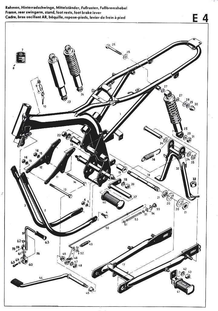

Rahmen
Die zwei gleichen Bilder vom Rahmen
Hercules Supra 4 GP mit Sachs Motor 501/4CKF. Bj. 1979 ,1980.
Das andere Bild Hercules Supra 4GP mit
506/4 AKF und Scheibenbremse.
Bj.1981,1984

Sehr komisch... Rahmen erste Serie. Lackteile u. Gabel zweite Serie. Hier hat wohl jemand mal aus zwei mach eins praktiziert. Wer ohne Not die Drecks Scheibenbremsengabel an den guten Rahmen der ersten Serie baut, na ich weiß nicht.....
So wie es aussieht passt der 501er Motor zum Rahmen. Zylinder, Kolben, ASS und Kopf jedoch nicht.
Die Halterung ist für 501/4CKF . Ob da an der Halterung alles noch vorhanden ist musst Du vergleichen . Ich kann das nicht erkennen.​
Dein Motor passt in den Rahmen. Typschild BJ 1980 Typ 652 Art 031 ist auch passend. Gabel nicht,Kann man so lassen.​
Wenn man alles richtet geht das mit der Supra. Die Bremse ist nicht die Beste ,dafür der Motor 501/4 CKF , Sahne im Gegensatz zum 506/4 AKF. Einen CKF Zylinder würde ich mir besorgen und den Motor instand setzen.
