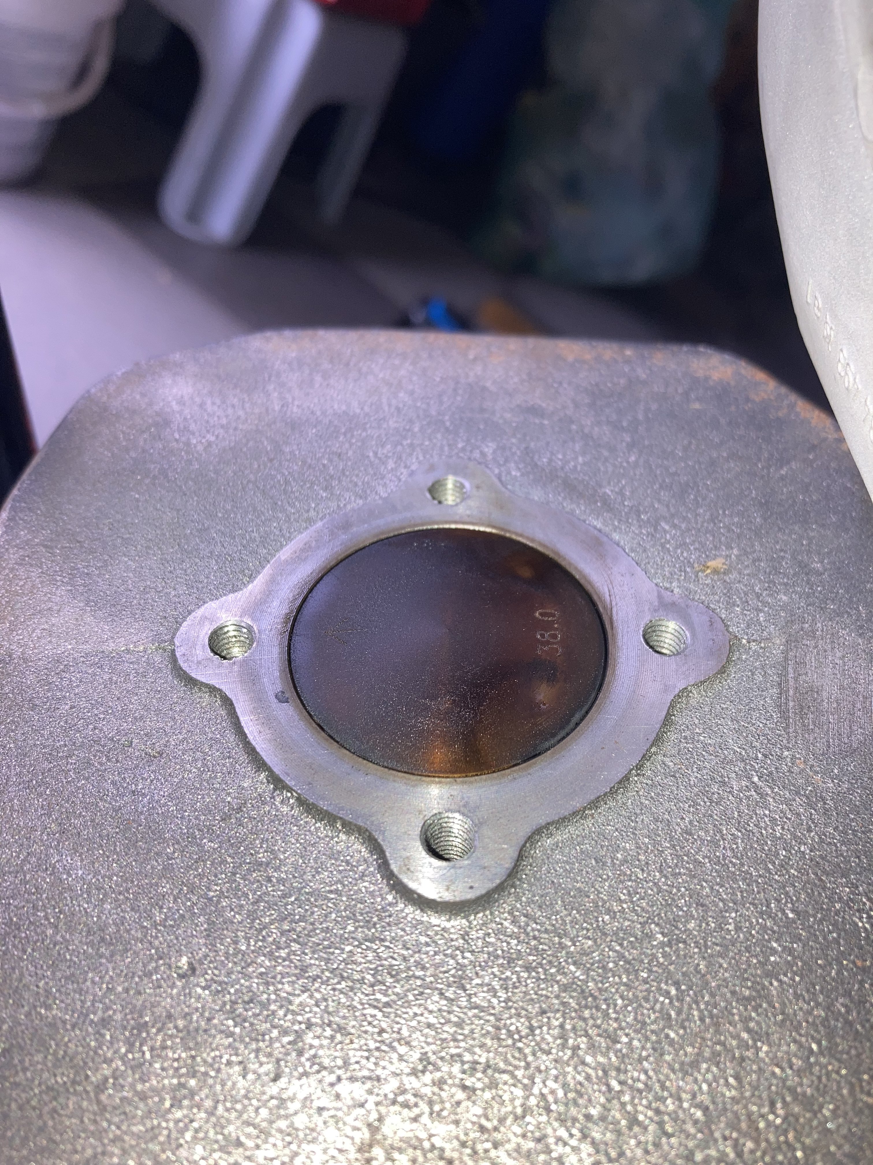

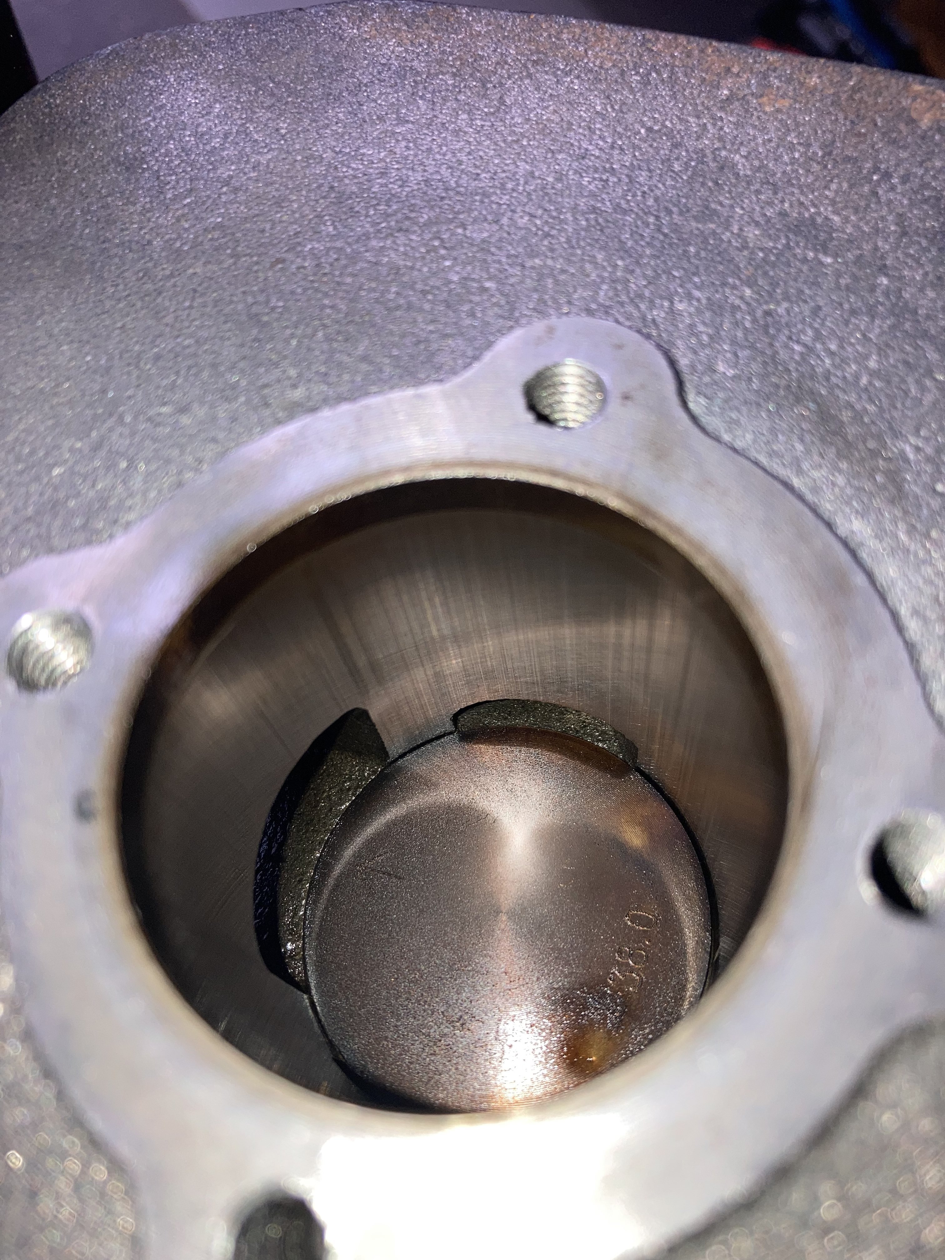

Hier die Bilder
Dito
Nachbau ca. 5,8 PS
Jetzt kannst Du die Infos für den 5,8 PS nutzen.
Zündkerze NGK raus Bosch W3AC oder -Denso mit gleichen Wärmewert rein.
HD68 und eventuell runter auf HD66 testen falls erstere zu fett.
ZZP 1,4 mm v.o.T sollte passen. Angegeben ist der Bereich 1,2-1,5 mm v.o.T.
