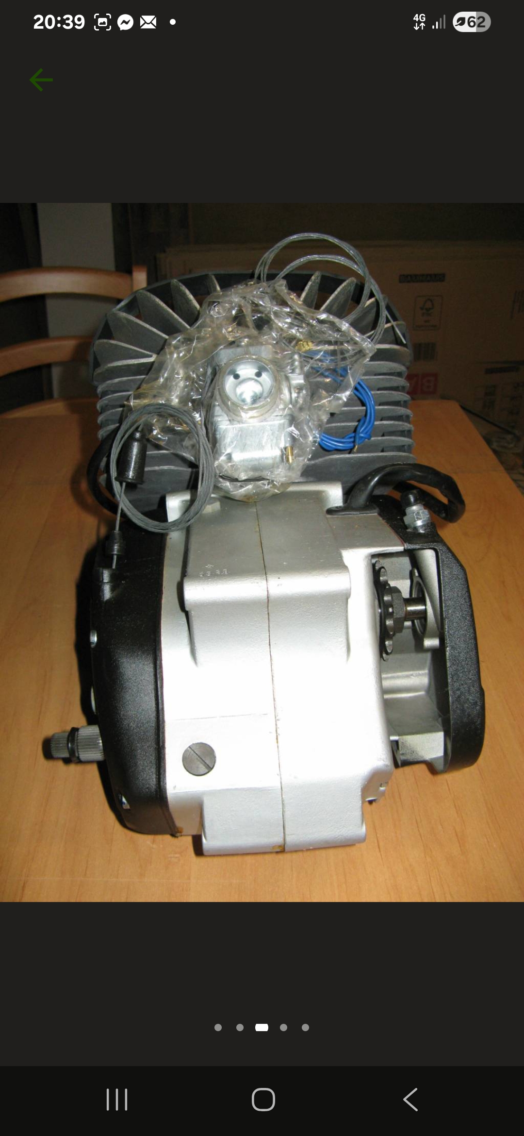

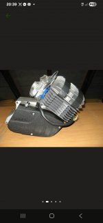

Anbei mal die Bilder vom Motor.
VB sind 1400€. Der Verkäufer möchte auch das der Motor abgeholt wird,find ich auf jeden Fall sehr ansprechend.Standort sind knapp 500KM von mir entfernt,das könnt ich aber im Februar mit einem Besuch bei meinen Eltern kombinieren.
Was sagt ihr?
