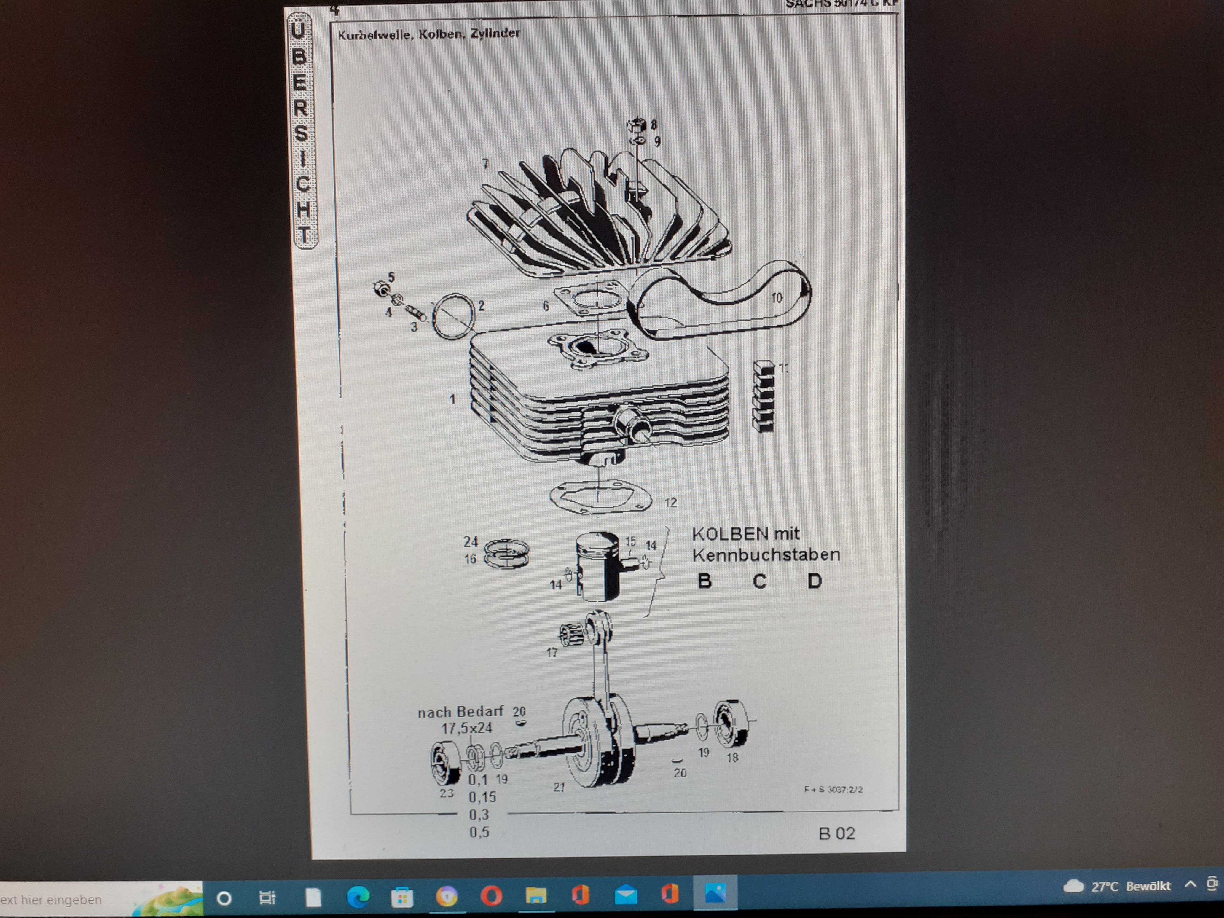

Ahja stimmt, dann wurde bei mir schon mal mit 3 Stück M6x65 und 1 Stück M6x60 links unten verbaut was falsch ist.
Danke für den Hinweis. Muss ich wohl beides gegenlesen.
Die M6x60 gehört dann Richtung Kupplungsdeckel
Da muss ich mich jetzt mal durcharbeiten
Bildtafeln gibt es noch mehr ,ich suche das mal in den nächsten Tagen raus.

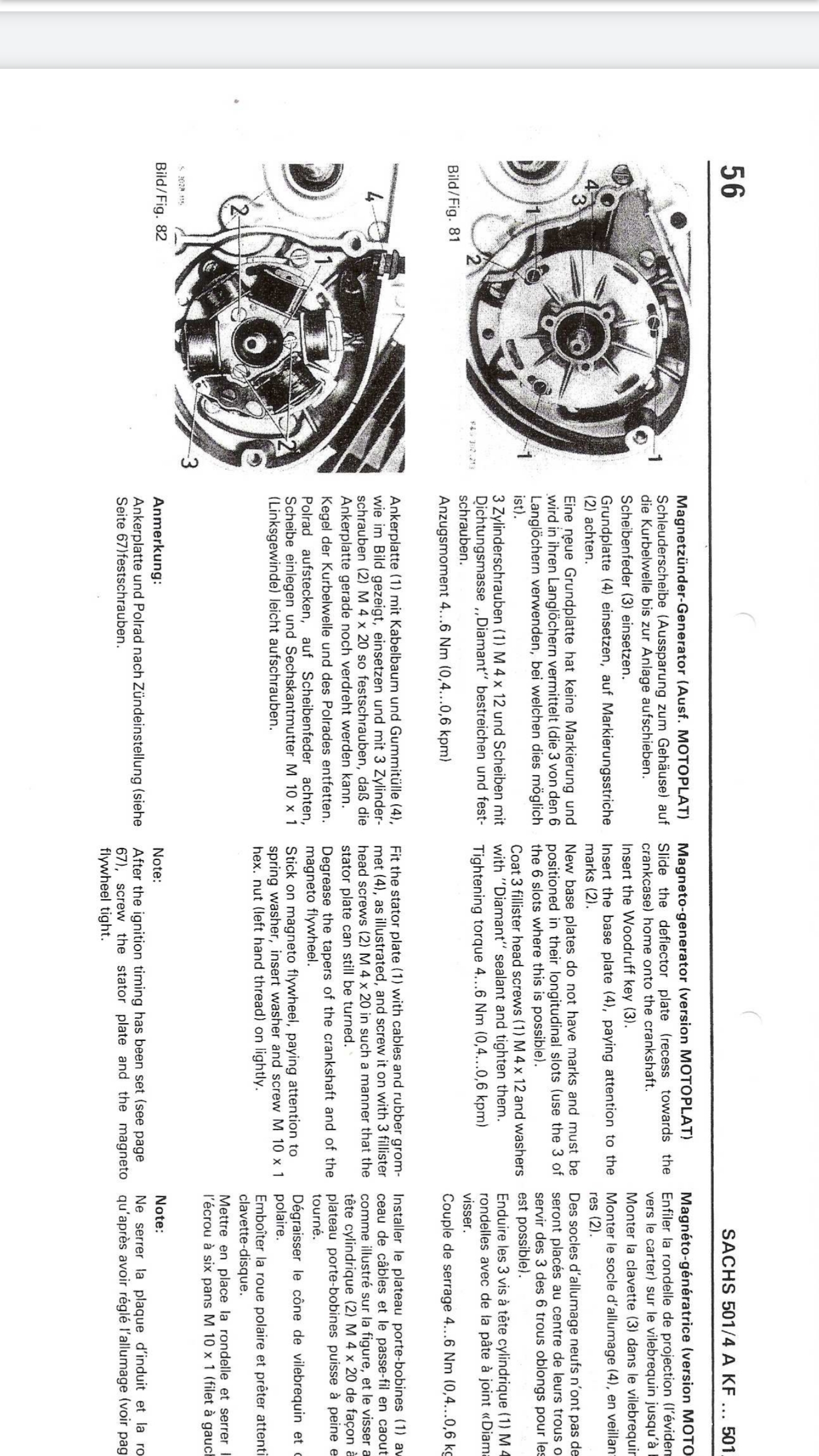

Beipspiel:
Alles klar, vielen Dank schon mal 👍
Weiß jemand was mit "Dichtungsmasse Diamant" gemeint ist? Finde da nichts im Netz... Normale blaue Schraubensicherung?

Das kann man gut nehmen. Besonders für die sechs Schrauben hinter der Zündanlage zum fest schrauben der Motorenhälften.
An den kleine Schräubchen der Ankerplatte nur einen kleinen Tropfen auf das Gewinde geben.
