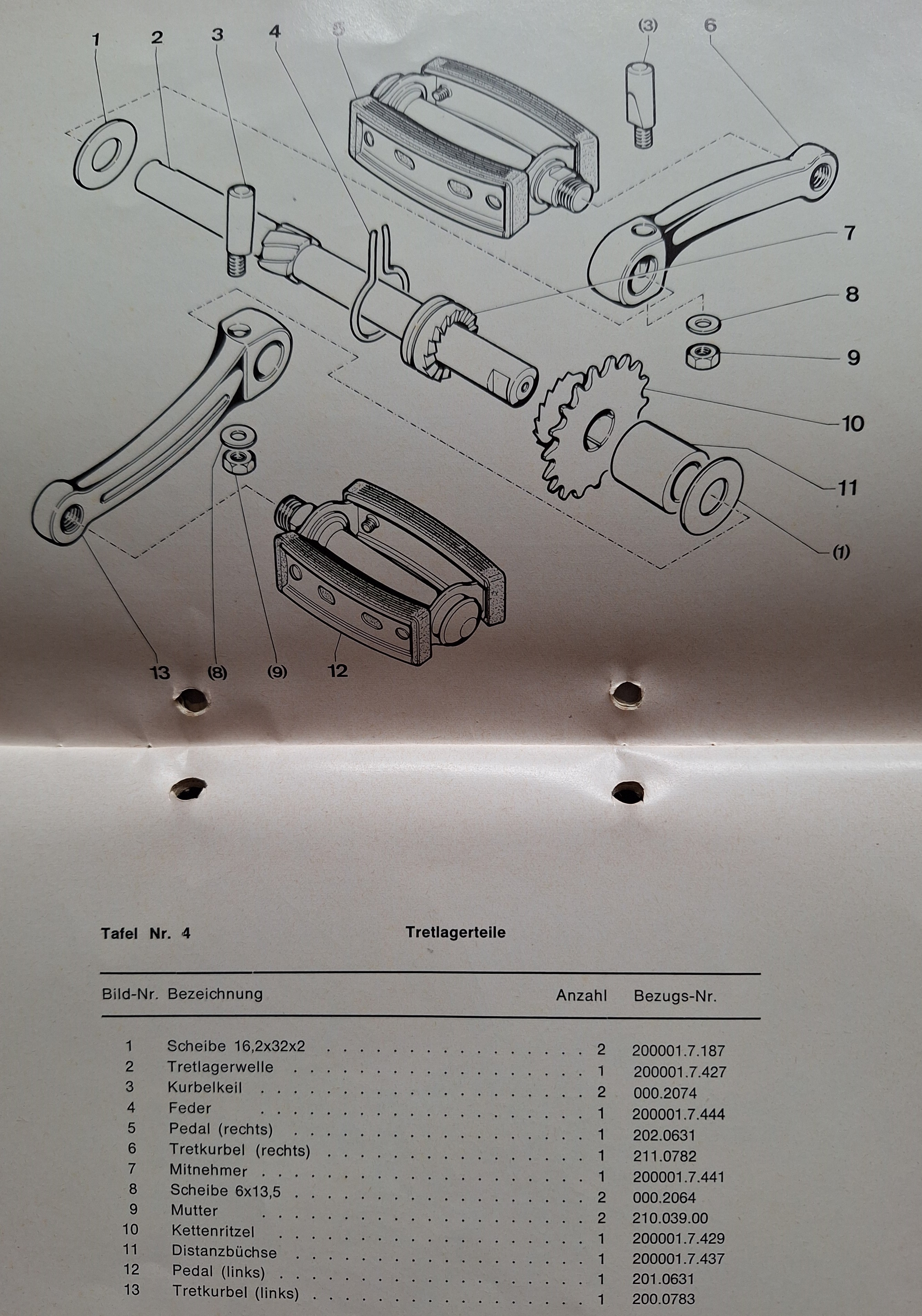

beweg mal das pedal per hand zum "antreten".
wenn es dann durchrutscht,
ist da gar kein widerstand spürbar?
oder schleift es dann mit etwas widerstand?
beim antreten auf der linken seite
stellt man ja meisstens das pedal auf 5 vor 12.
dann packts nicht?
teste mal, nach einer kompletten umdrehung
mit der hand bei 10 nach 12.
dann mal in anderen pedalstellungen.
