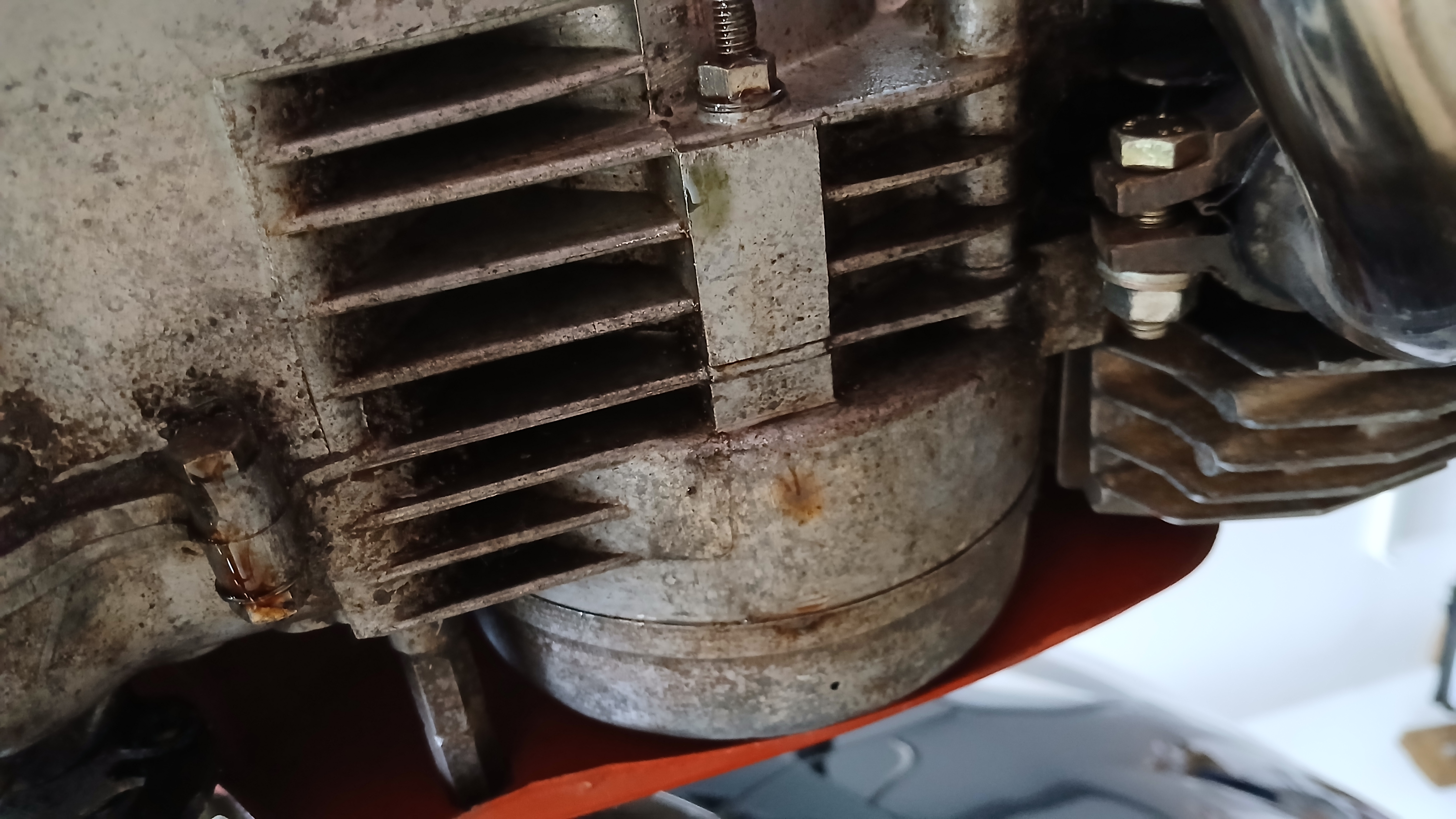

hoffe jemand von Euch kann mir helfen. Ich habe seit kurzem eine Kreidler Florett RM vom Typ K54 / 42D Baujahr 1973 und möchte das Getriebeöl wechseln. Ich bin auf der Suche nach der Öl Ablasschraube. Die Explosionszeichnungen die ich im Internet gefunden habe stimmen aber nicht mit meiner Kreidler überein. Bei mir ist keine Schraube sichtbar. Hat jemand eine Idee wo ich diese finde?
Hierzu habe ich mal 2 Bilder angefügt wie der Motor von unten aussieht

schau mal an der Seite unter der Kickstarterwelle.
Die Schaltumlenkung verdeckt die Schraube zusätzlich.
Servus,
Hab eine gefunden, die sitzt aber seitlich dran und hat einen Schlitz und keinen Sechskantkopf. Ich hab mal eine Markierung im Foto gemacht. Ist das diese die du meinst
wenn da die tiefste stelle am motor ist,
wirds sie ölablass schraube wohl sein...... ;-)
Vielen Dank, du hast mir sehr geholfen.
Gruß Robert
Die Ablassschraube mit Sechskant an der Unterseite gibt es bei den neueren Motoren, ab etwa Bj. 75.
Das sind die sogenannten Direktgeschalteten Motoren.
