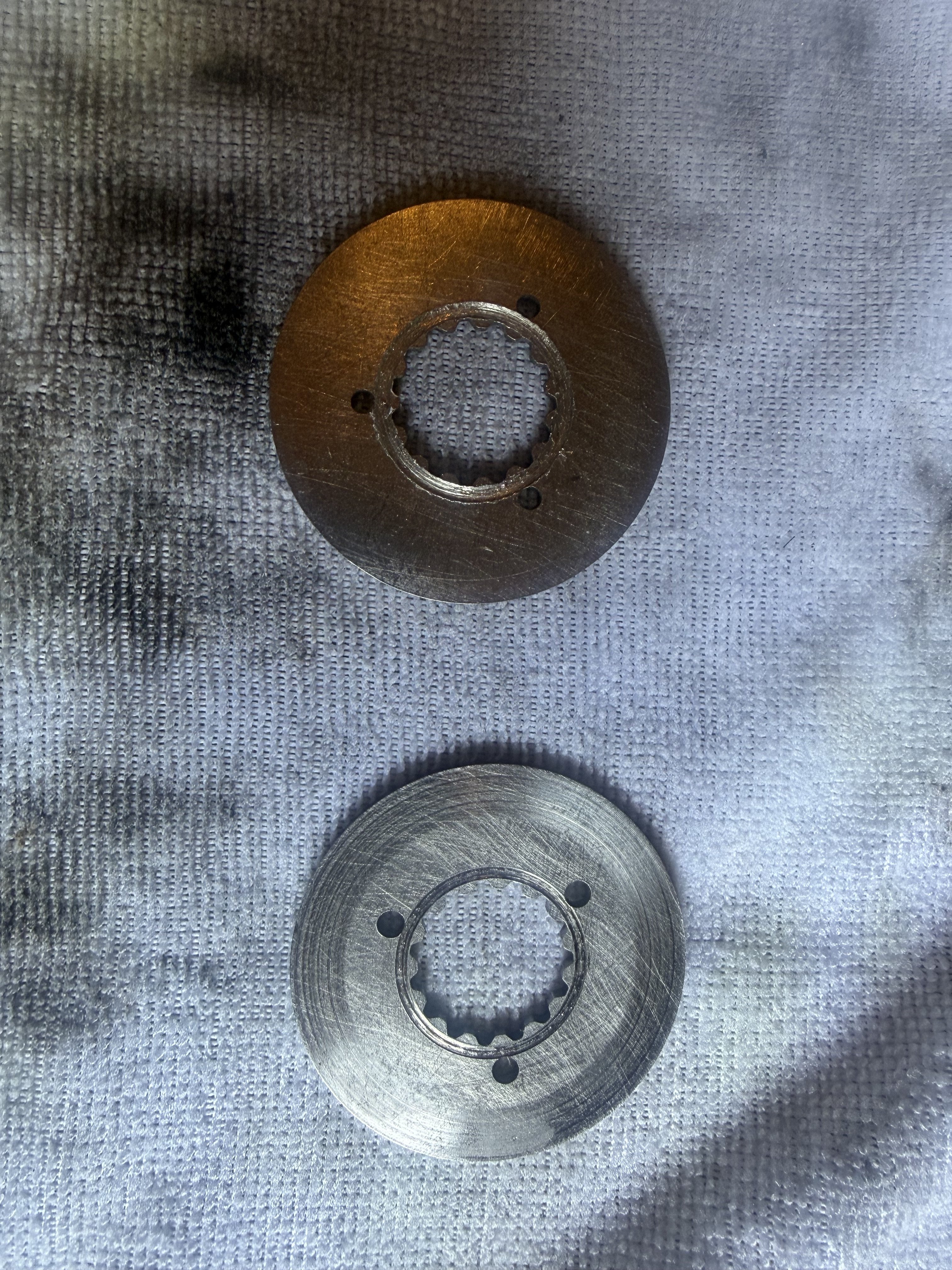

Ich habe ein Problem mit meinem Sachs 504 2-Gang-Handschalter. Bei meiner 3-Lamellen-Kupplung läuft die äußere Kupplungslamelle immer wieder extrem ein. Dadurch habe ich irgendwann keine richtige Reibung mehr, die Kupplung beginnt zu rutschen und macht anschließend auch Geräusche.
Hat jemand von euch dieses Problem schon einmal gehabten und Woran könnte das liegen
Im Bild sieht man den "Ring" wo die Kupplung extrem einläuft bei der Verzahnung.
Hallo Namenloser.
Sachs 504 ist Automatikmotor, es sei denn du hast einen schweizer Motor.
Mach mal Fotos aller Komponenten deiner Kupplung. Drei Lamellenkppl. ist nicht identisch mit der zwei Lamellenkkpl.
Hallo Namenloser.
Das ganze ist ein Sachs 504 2 A/ch also ein Schweizer Motor also 2 Gang Handschaltung die Kupplung ist die gleiche wie die im Sachs 505
Das die Kppl. identisch mit dem 505 ist weis ich auch bringt uns aber nicht weiter. Also, wo sind die Fotos deiner 3 Lamellenkkpl.?
Schau dir mal beim Technik Ostfriesen den Aufbau an.
