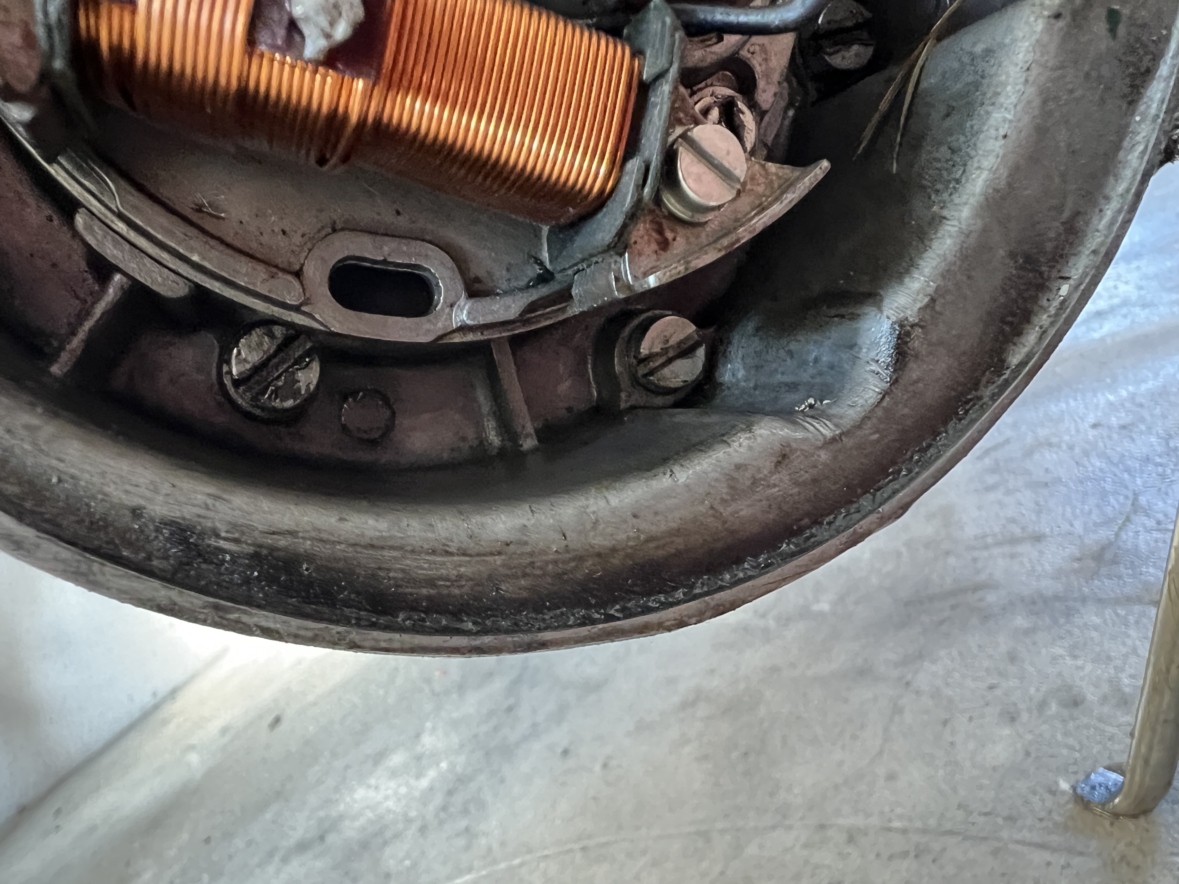

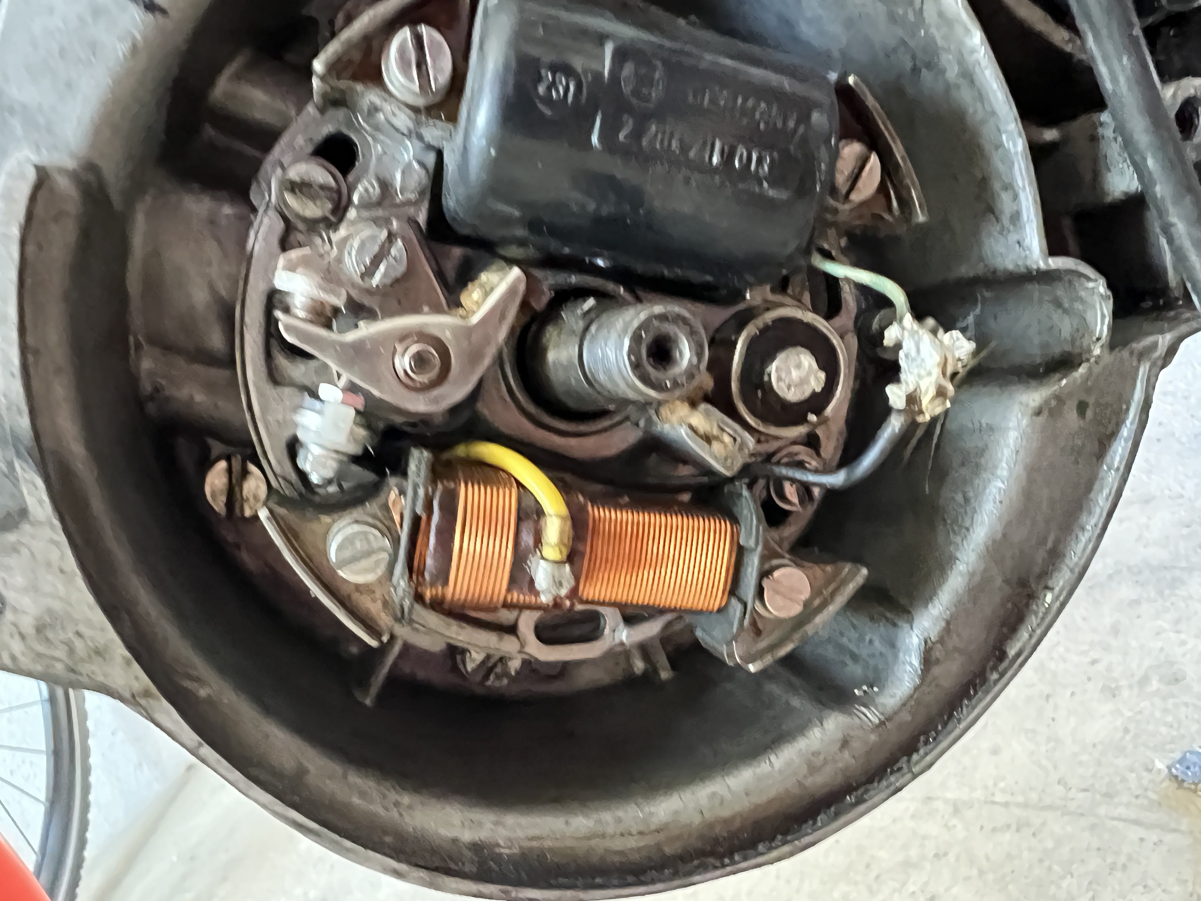

Miss doch erst einmal den ZZP, bevor du alles zerlegst.
Servus Matt21,
das steht Morgen auf dem Plan , unabhängig davon möchte ich doch alle Teile tauschen.
Die Adern, Klemm und Lötstellen schauen nicht mehr so gut aus, die Lötstelle am Kondensator war auch nicht mehr richtig fest . Falls du eine gute Bezugsquelle hast , dann gerne ✌🏼
ich bin der Meinung, das kannst du dir schenken,
die bis auf Anschlag verdrehte Zündplatte ist kein gutes Zeichen ... :unsure:
Ich selbst bin nicht der große 2T-Schrauber, aber bei 0,4 mm Kontaktabstand
und 1,5 mm Frühzündung war die Grundplatte damals bei meiner "Wanderratte"
ziemlich in der Mitte der Langlöcher,
und das Teil lief als währe der Teufel hinter uns her ... 😄
Gruß Wolf
