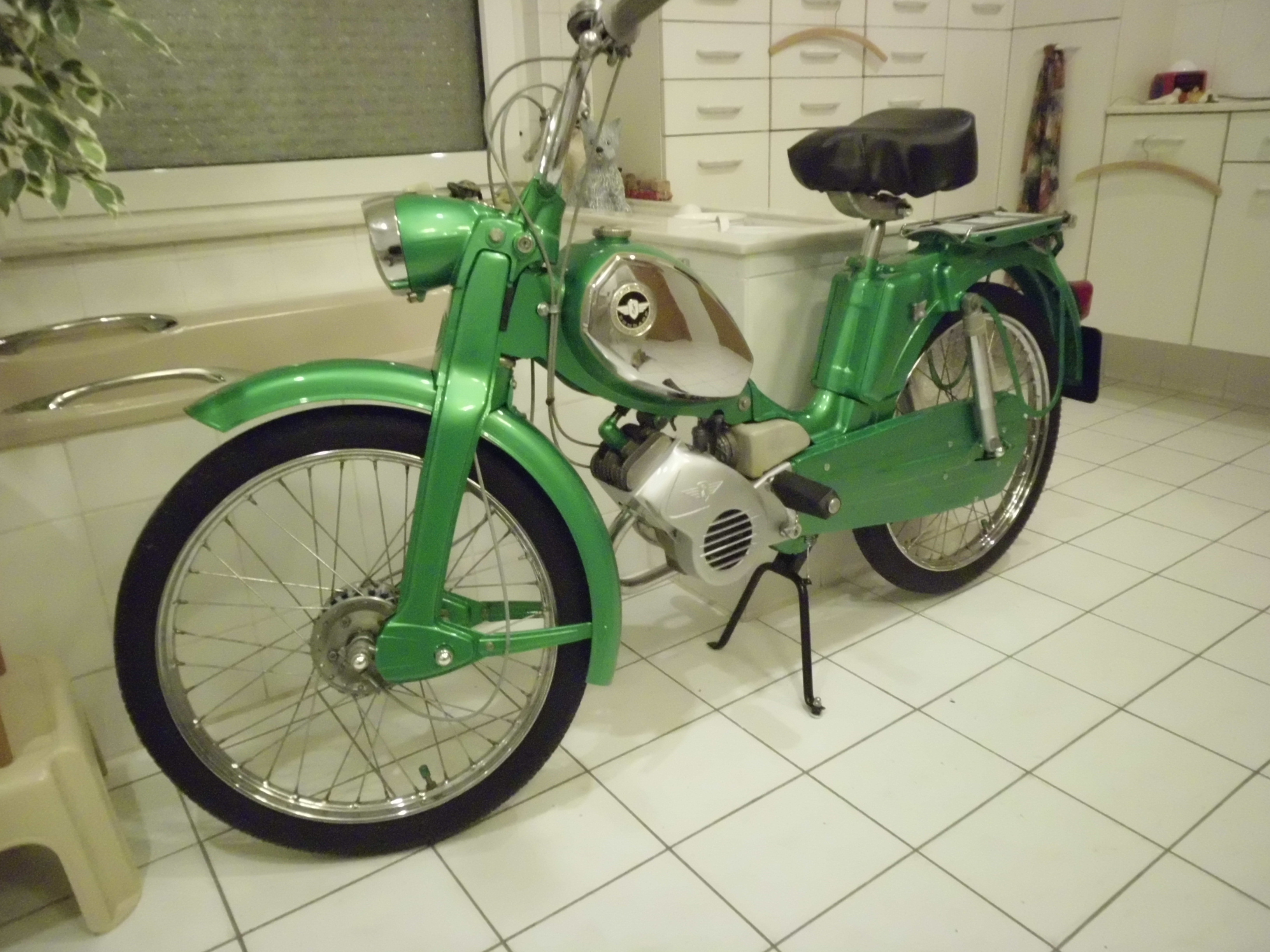

hallo wolf!
sag ich doch, 50.000km sind für eine bergi keine laufleistung.
ist ja zündapp!!!
nur mal so nebenher:
grün kann auch schön sein!
z.b. in zündapp grün 66.......
