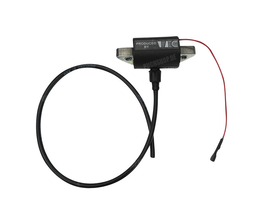

Ich habe eine 12V Kontaktlose Zündung seit Anfang Mai bei der ZX25 eingebaut, und mit der ist sie immer einwandfrei gelaufen.
Wartung bekommt die ZX aufjedenfall genug.
Ich glaube das sich ein Lager im Getriebe "gefressen" hat, da es sich sehr schwer durchdrehen lässt, daher mache ich jetzt auch alle Lager, Simmeringe und Dichtungen gleich neu, die ich im Winter eigentlich sowieso schon geplant habe mal zu machen.

Hallo Laurenz,
hast Du denn bei der kontaktlosen Zündung den Zündzeitpunkt mit einer Stroboskoblampe eingestellt? Macht man das nicht und fährt dauerhaft mit falscher Vorzündung, dann ist der Motorschaden vorprogrammiert. Die Wahrscheinlichkeit,daß ein Getriebelager bei der ZD kaputt geht ist Nahe Null.

sollte bei kontaklosen zündungen nicht auch
der vom hersteller festgelegte zündzeitpunkt
vor ot eingehalten und so eingestellt werden?
Wie Schlossgeist schon gefragt hat, habe ich bei der Zündung die Angaben vom Hersteller verwendet und das hat auch dann super gepasst.
Hallo Markus,
bei Kontakt Zündungen ist der ZZP statisch und veläuft linear bei steigender Drehzahl. Bei ca. 8500 U/min knickt die Kurve aus mechanischen Gründen ein.
Kontaktlose Zündungen OHNE Zündschaltgerät verlaufen ähnlich und vertragen höhere Drehzahlen und bleiben linear. Nur hier kann man die gleiche VZ wie beim Unterbrecher nehmen. Verbaut man eine CDI, oder ECU, dann ist dort meistens ein Kennfeld hinterlegt. Das sollte man kennen. Hier wird der ZZP nach dem Kennfeld ständig angepasst. Bsp. : Bei 1000 U/min - 6 Grad VZ und bei 8000 - 20 Grad VZ. Hier ist die Zündkurve nicht linear und wird an die gewünschte Leistung angepasst. Selbst die frühen Zündschaltgeräte von Bosch für KS 50 hatten bereits ein leicht dynamisches Kennfeld Zusammengefasst sollte man auch hier wissen, was man macht um den Motor nicht zu ruinieren.
