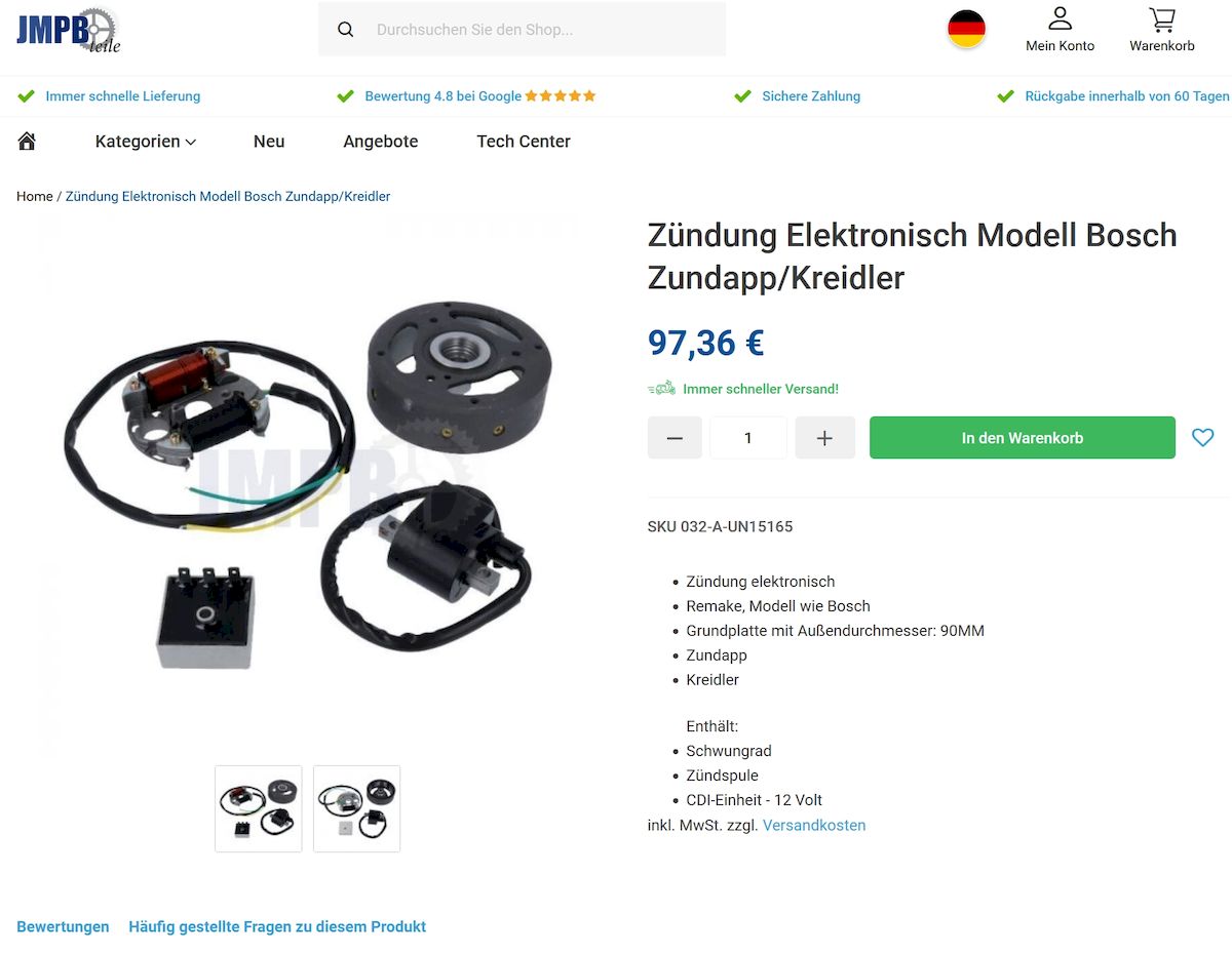

...oder hier gleich komplett mit 12 Volt. Funktioniert sehr gut und zuverlässig. Sehr gute China Qualität. Und alle die jetzt die Nase rümpfen. Euer Eierfon kommt auch aus China. :)
Den Regler kann man bei "ohne Batterie" weglassen. Also besonders geeignet für Mofas oder Mokicks älterer Bauart. Die Spannung reicht locker für Fahr- Brems- und Rücklicht. Im Gegensatz zur alten Bosch selbst bei niedrigen Drehzahlen. Man hat nur noch eine 12 Volt Spule, keinen Kondensator und eine separate Zündspule.
Tipp des Tages: Vorne die 6 Volt 15 Watt drinlassen, Brems und Rücklicht 12 Volt, aber originale Watt-Zahl. Ergebnis: Helles Fahrlicht vorne, normales Rück- und Bremslicht hinten. Bei höherer Drehzahl kein Durchbrennen der Vorderlampe.

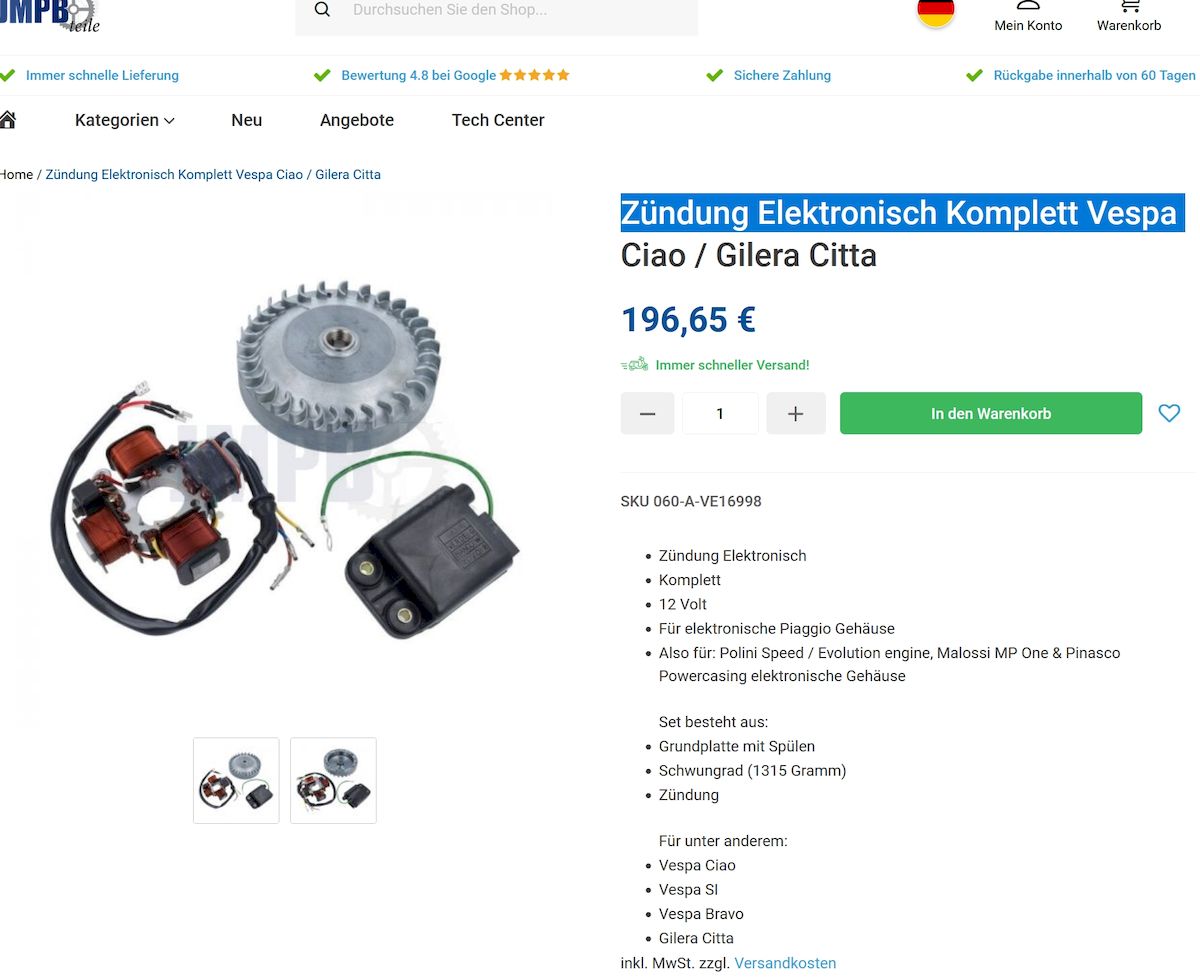

...na hier mit Windmühle...
