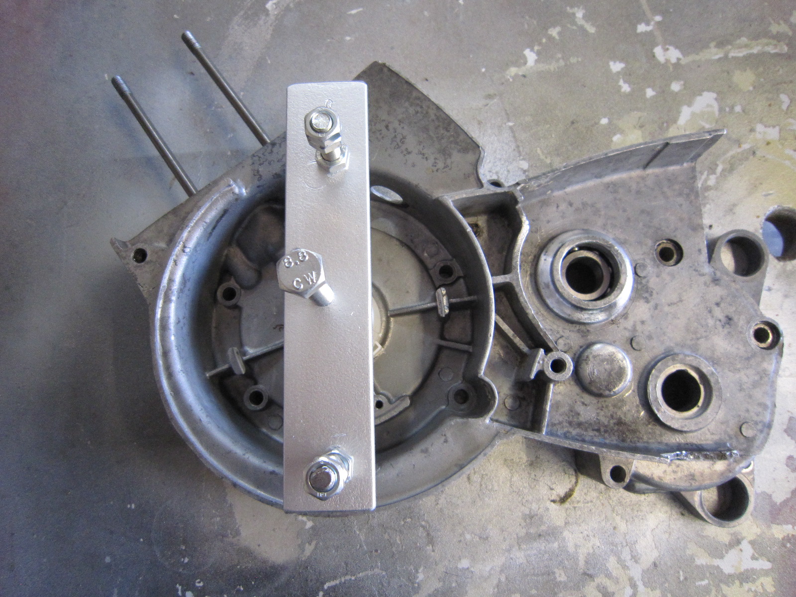

da hab ich mal die freie zeit genutzt
und einen passenden abzieher zum
teilen der motorhälften und ausdrücken
der kw gebaut.
beim nächsten motor mit angerosteter kw
gehts dann schneller und einfacher.

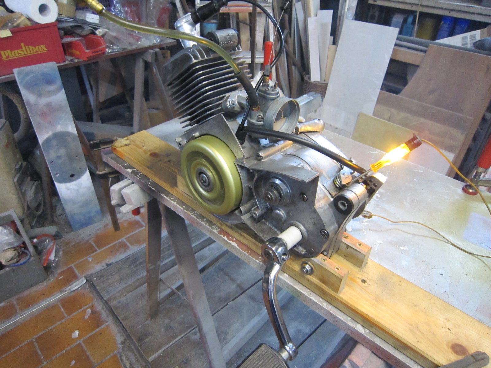

bild 3.
hab die nur mal aus demonstrations zwecken drauf gemacht.
funktioniert nur bei originalen reiblamellen!!!
bei den nachfertigungen mit metallkern
würde die wurmfeder nach spätestens 500km
in kleinen teilen im getriebe landen.
daher einfach weglassen, so wie vom werk ab 1975!

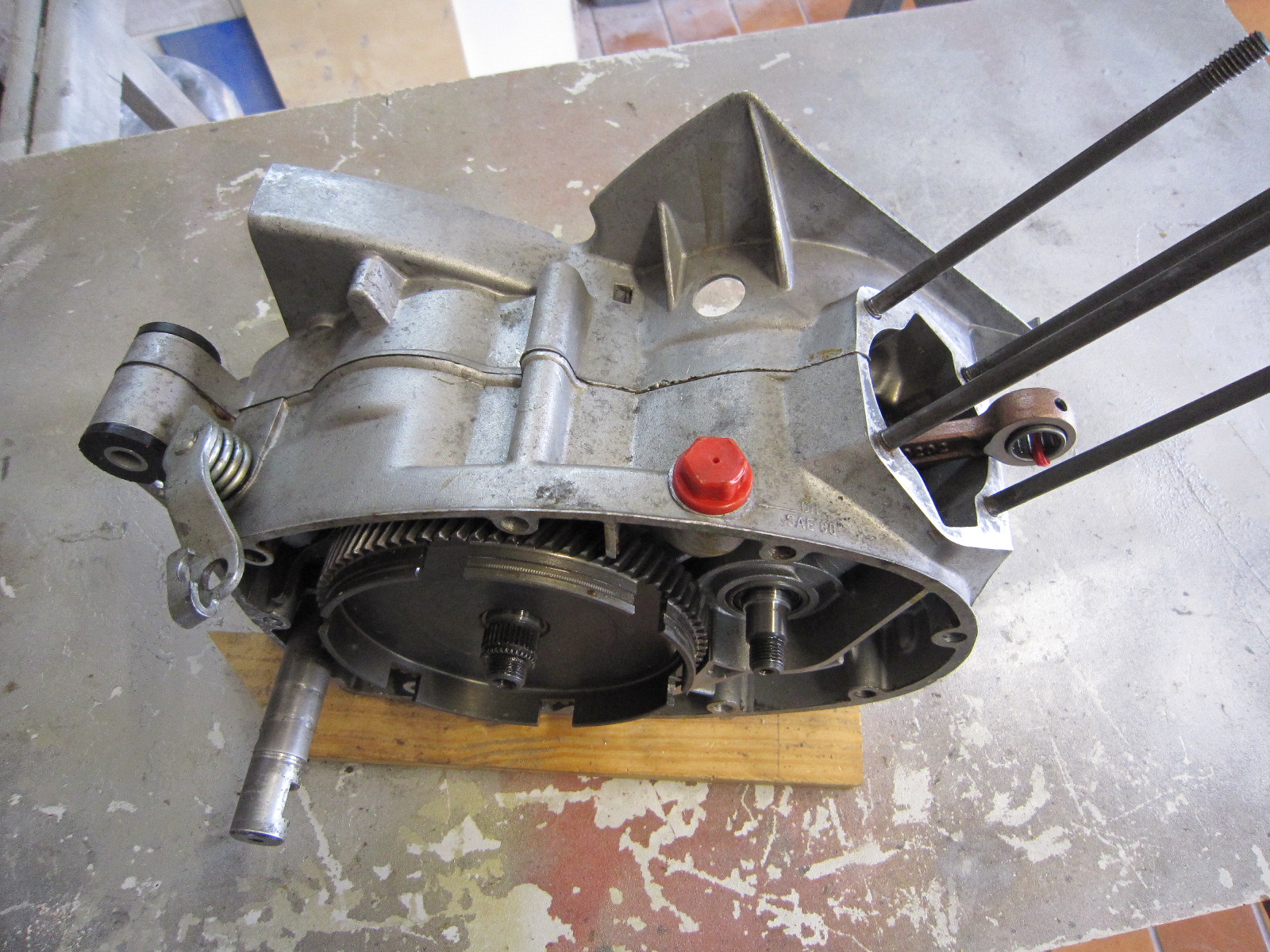

kupplungsausbau.
leider hab ich das vorher foto vergessen. :(
hab einen schwarzen, teilweise angerosteten
schmodder klumpen gefunden.
wellness kur:
also erstmal ins entfettungsbad.
dann ins entrostungsbad.
neue reiblamellen gesucht.
nun ist wieder alles wie es sein soll..
kuppelt einwandfrei.
den gereinigten rücktrittkram montiert
dann noch frisches 80er belray rein.
danach das motörchen immer ne
stunde in allen möglichen stellungen gelagert.
alles wieder dicht? morgen mal sehen......
