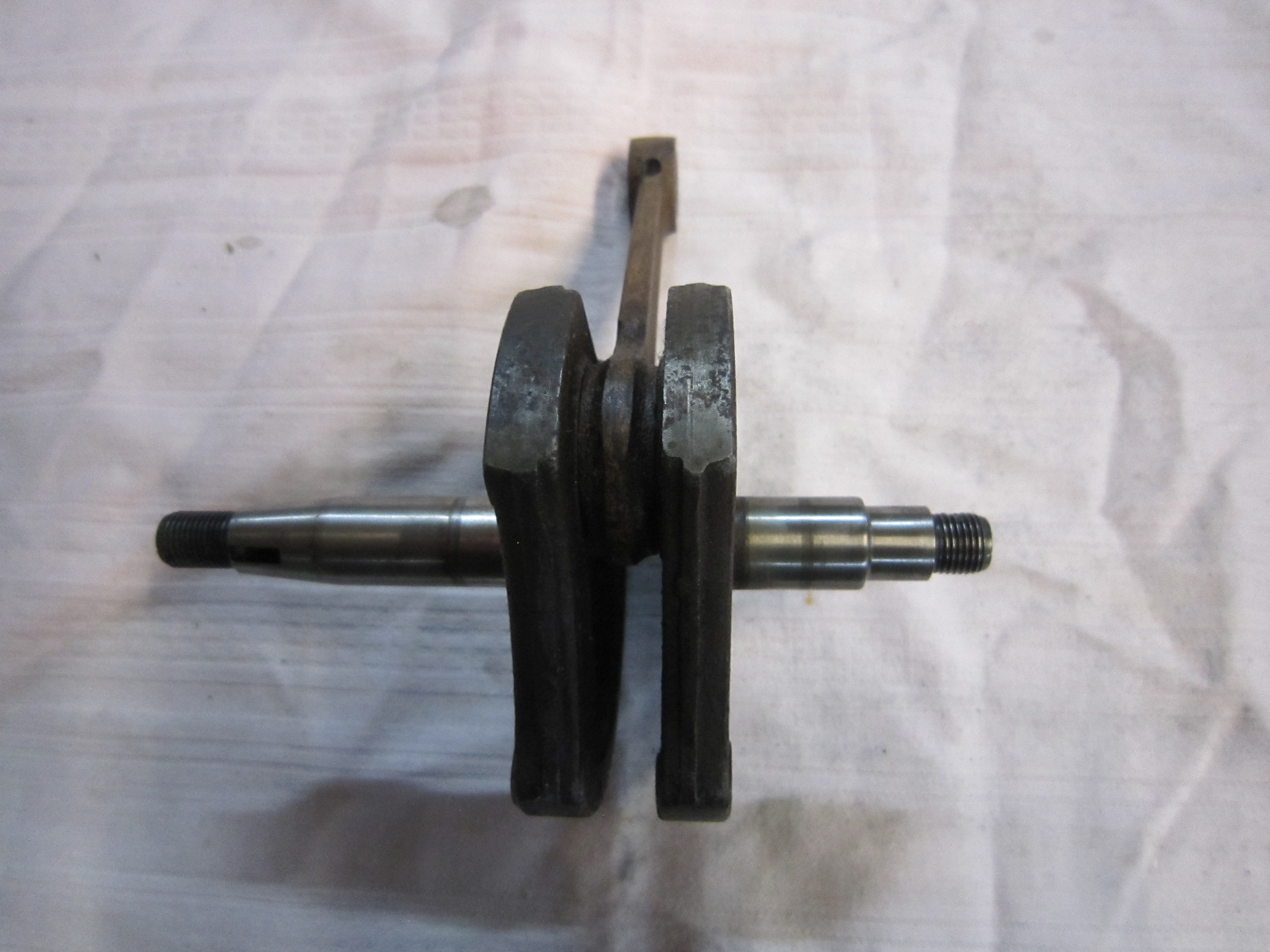

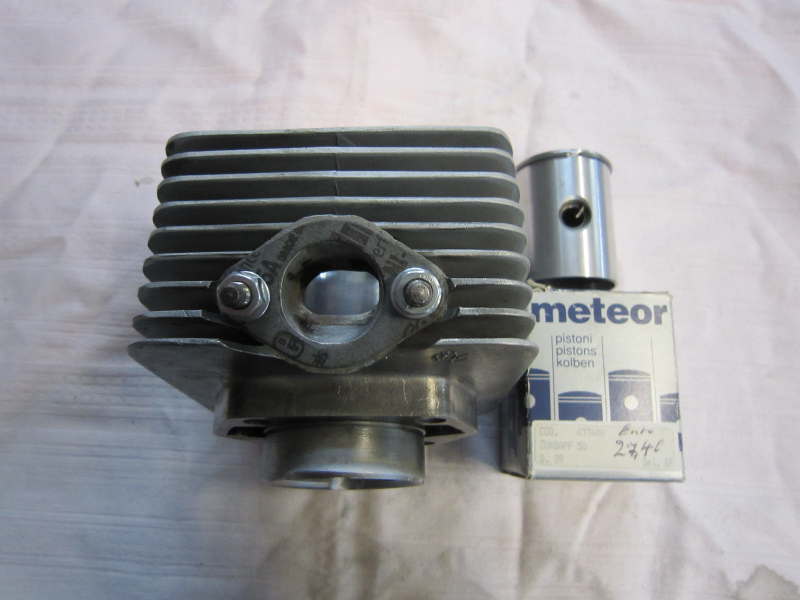

heute mal das lager durchsucht.
habe mich für ein zylinderset mit
einer optimierten ausatmung entschieden.
für den fall der fälle liegt auch eine gute kurbelwelle bereit.
nun wieder ein tipp:
das ausgleichen der wellen ist ja
bei einer komplett überholung mit das wichtigste.
schwierig bei schon neu eingebauten lagern.
lässt sich dann alles nur mit mühe bewegen,
besonders die kw.

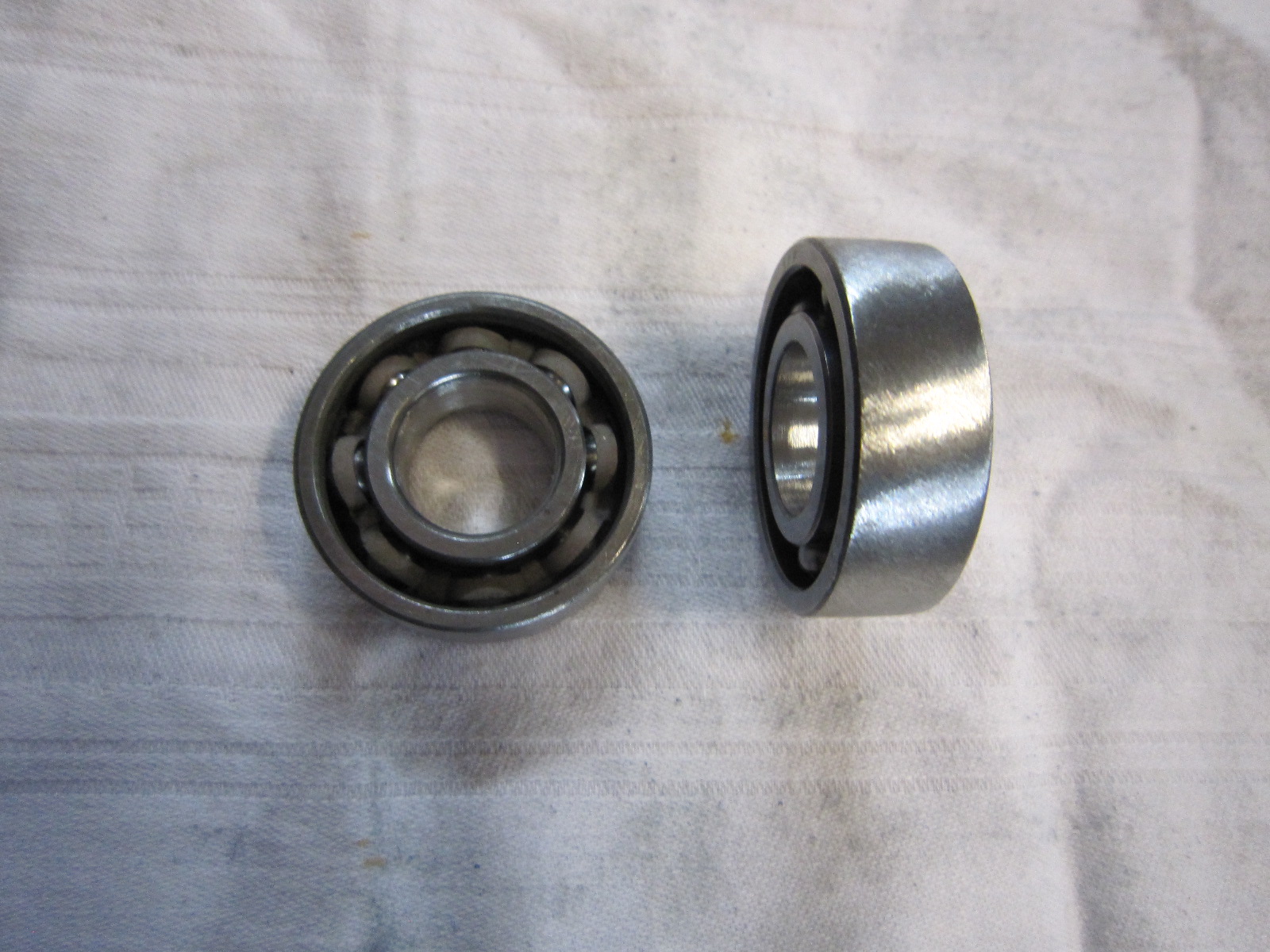

dazu hatte ich 2 lagerdummis aus einer zündapp werkstatt.
leider mal auf nimmermehrwiedersehen verliehen......
daher 2 gebrauchte lager innen 3zehntel grösser
und aussen 3 zehntel kleiner geschiffen.
somit geht der wellenausgleich mühelos und ruckzuck.

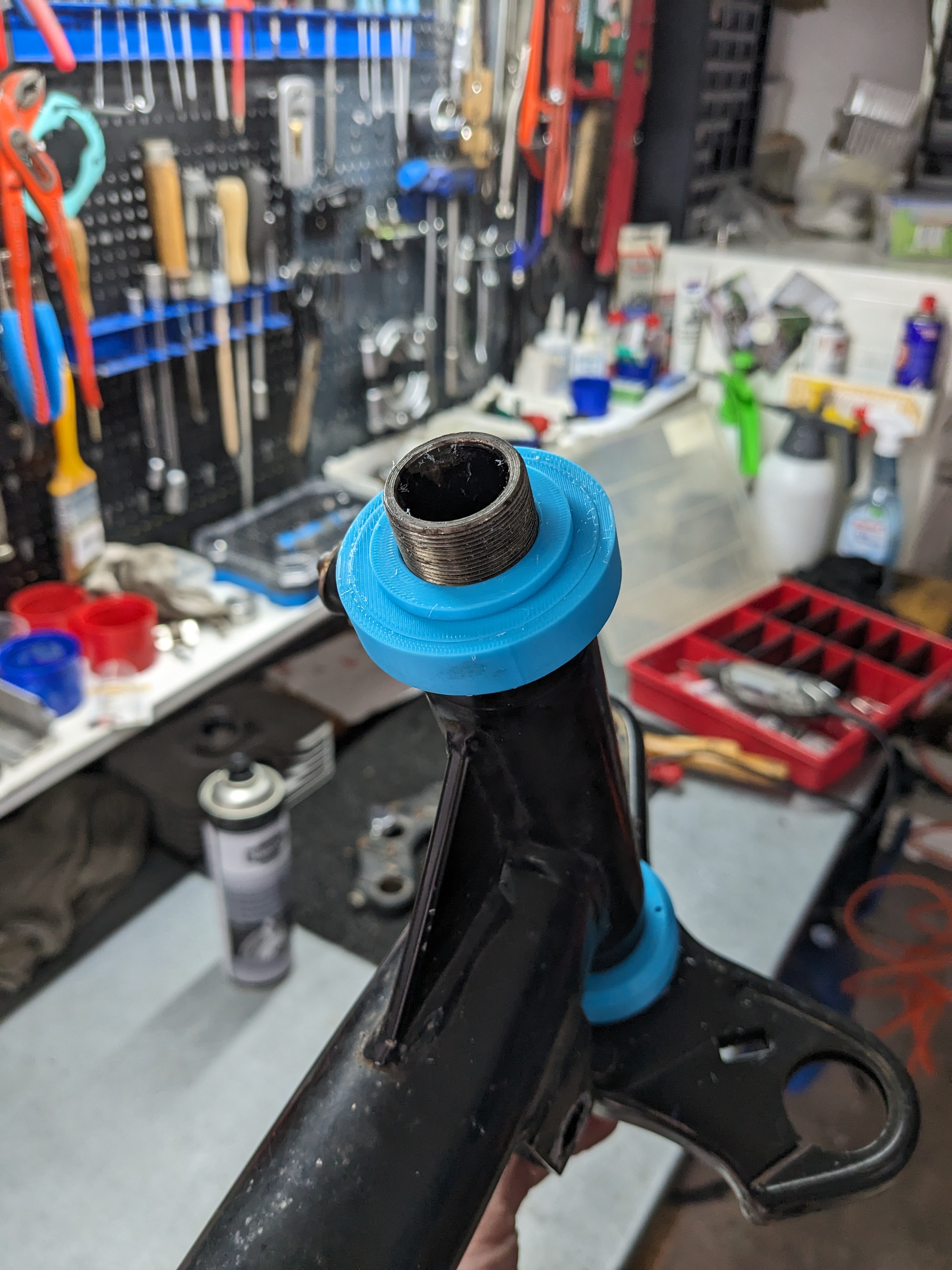

Heutzutage geht sowas ja super mit dem 3D-Drucker.
Hier ein Beispiel anhand von Lenkkopflagern.

servus Markus,
wie hast du die Lager geschliffen? Das klingt wie eine ewige Strafarbeit

hallo matthias!
ja, ich weiss.
gibt es als plastedruck bei ebay zu kaufen.
405438700102
2 stück für knapp 25e inkl. versand.
will ich mir nicht leisten!

hallo thomas:
wenn man die passenden schleifvorrichtungen hat,
gehts schnell.
pro stück etwa 7-8 minuten.
das lager mit ner kleinen spax schraube gegen drehen sichern.
innen mit einem runden 14mm schleifstein
in der bohrmaschine.
dann ne buchse rein, scheiben beidseitig
und schraube durch und mutter dran.
in die bohrmaschine und gegenläufig
an den schleifstein.
schon fertig und kostet fast nix!
Die Teile sind aus meiner Sicht auch nicht richtig für den Einsatzzwecke konstruiert.
Dadurch ist zuviel Material eingesetzt und die Druckzeit unnötig lang.
Ich gehe davon aus, dass das für etwa 10€ für zwei Teile machbar ist.
Ich verstehe das nicht genau mit den Lagerdummis, für was das genau ist und wie es funktioniert.
Die Welle muss auf ein bestimmtes Axialspiel eingemessen werden.
Um dazu die Lager nicht jedes Mal beim Messen mit Werkzeug von der Welle ab- oder dem Gehäuse ausziehen zu müssen verwendet man diese Dummies.
Es sind als de facto Platzhalter bis alles sauber aus distanziert ist.

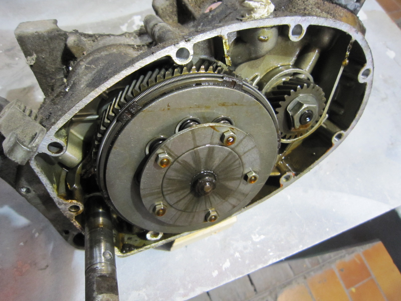

heute mal den kupplungsdeckel überholt.
fotos davon gibts morgen, wenn der lack richtig trocken ist.
wie schon erwartet sieht bei der kupplung alles bestens aus.
es ist eine mit der ringfederung!
