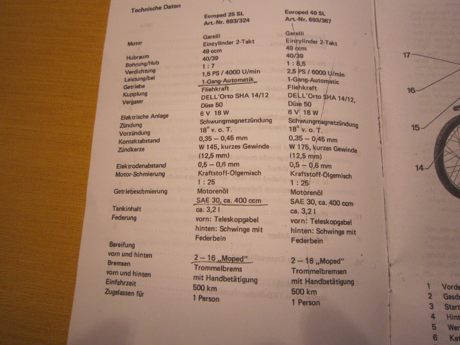

In den meisten Mofa/Moped-Kupplungen sollte ATF allerdings keine Probleme machen.
hallo mattias!
das ist schon richtig.
aber wenn diese garelli, wie andere auch,
als kupplung einen gummiklotz haben,
funktionierts halt mit atf nicht richtig.
sind nur meine 50 jahre erfahrung
und das ohne wissenschaftliches
inschinörs studium.
entschuldige, wenn ich deine ,
mal so eben angenommene expertise,
in diesem fall nicht stehen lassen kann.
sollte, hätte, könnte, währe wahrscheinlich,
sowas sind nicht meine aussagen.
bei mir zählen nur fakten!
bevor ich weiterhin als depp oder dummkopf
dargestellt werde,
hab ich mal schnell ein "fakt" foto dazu gemacht.
das sae 30 getriebeöl ist für alle garellis
mit gummikupplung vorgeschrieben!!!
waren die italos auch alles deppen?
