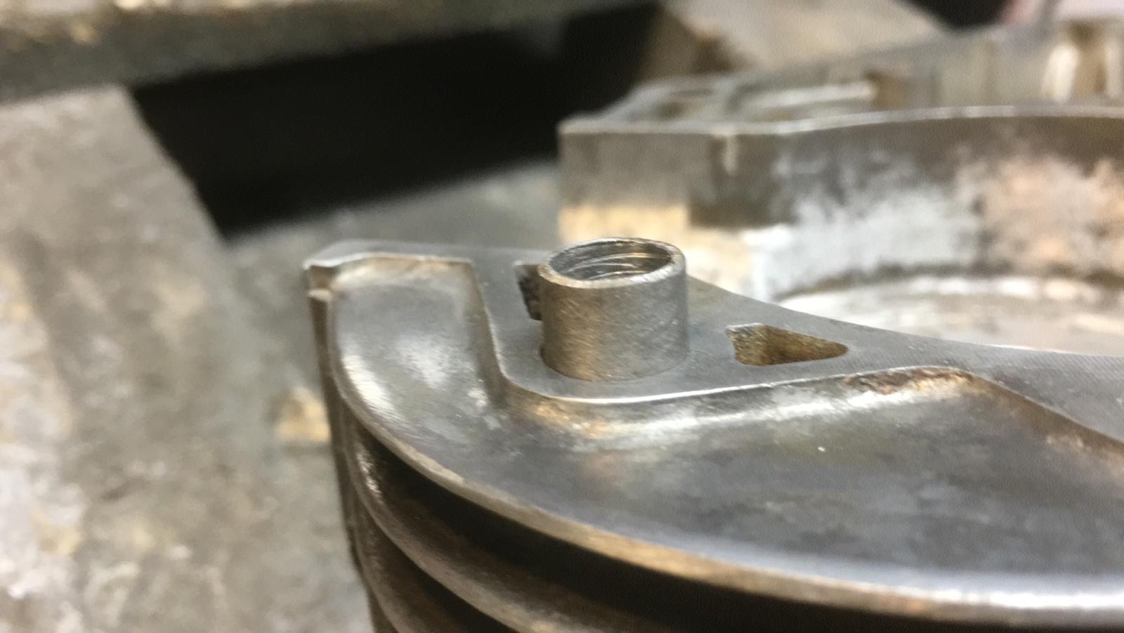

heute erst dazu gekommen, die Hülsen zu machen,
Ich habe etwa ein 100 mm Stück abgesägt um es in meinen Schleifbock einzuspannen zu können ( hab leider keine Drehbank ) Dann 1/100stel runter geschmirgelt, anschließen mit dem 8,5er Bohrer aufgebohrt, dann in 15mm Stückchen abgesägt. Passen prima

Wenn es so passt ist alles gut. Aus 1 Meter kann man einige herstellen. Das ist dann auch relativ günstig.
Das Ende das Du in den Schraubstock gespannt hast verformt sich da, ist auch nicht tragisch ,kann man dann ebend nicht mehr nutzen.
Vielleicht kann man sich da aus Alu Klemmstücke machen. Beispiel: In einem Vierkantprofil eine passende Bohrung setzen und das Teil durchsägen. Der Sägeschnitt ist da zu berücksichtigen. Soll auch die Buchse nur so klemmen, das man sie bohren kann, ohne das sie sich dreht. Oder einen passenden Rundstahl dort einführen,so das die Buchse nicht deformiert wird. Nachher mit einem passenden Durchlag den Rundstahl wieder austreiben.
Ich persönlich ,hätte das Röhrchen mit einer verstellbaren Reibahle so auf 8,3 mm aufgerieben und passend abgedreht .Man muss das Werkzeug schon dafür haben. Deine Methode ist auf jedenfall ein gutes Ergebnis. :D :D
das Ergebnis reicht mir so.
Die Hülsen siehst du nie wieder ( wenn gut gearbeitet wurde )
