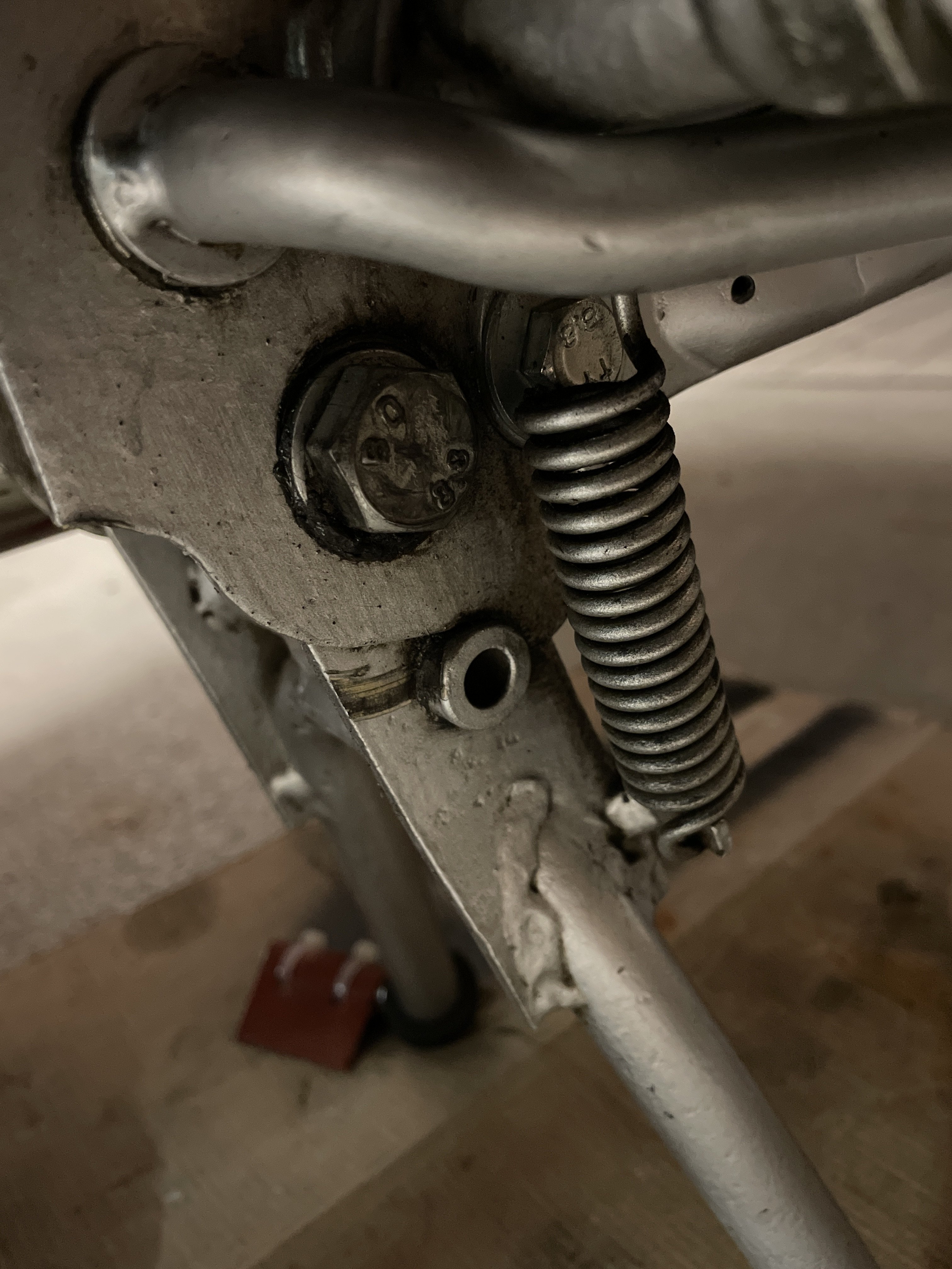

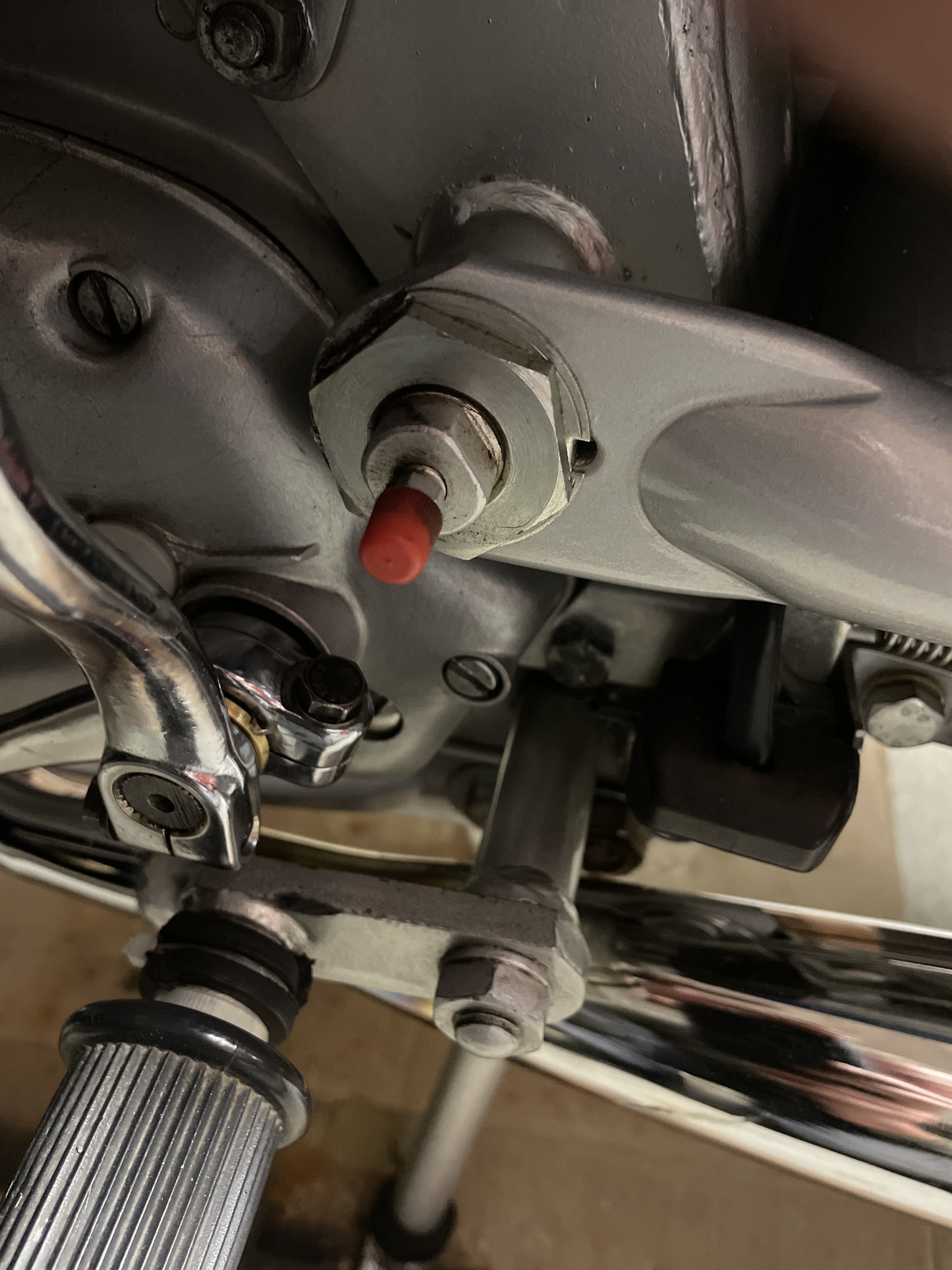

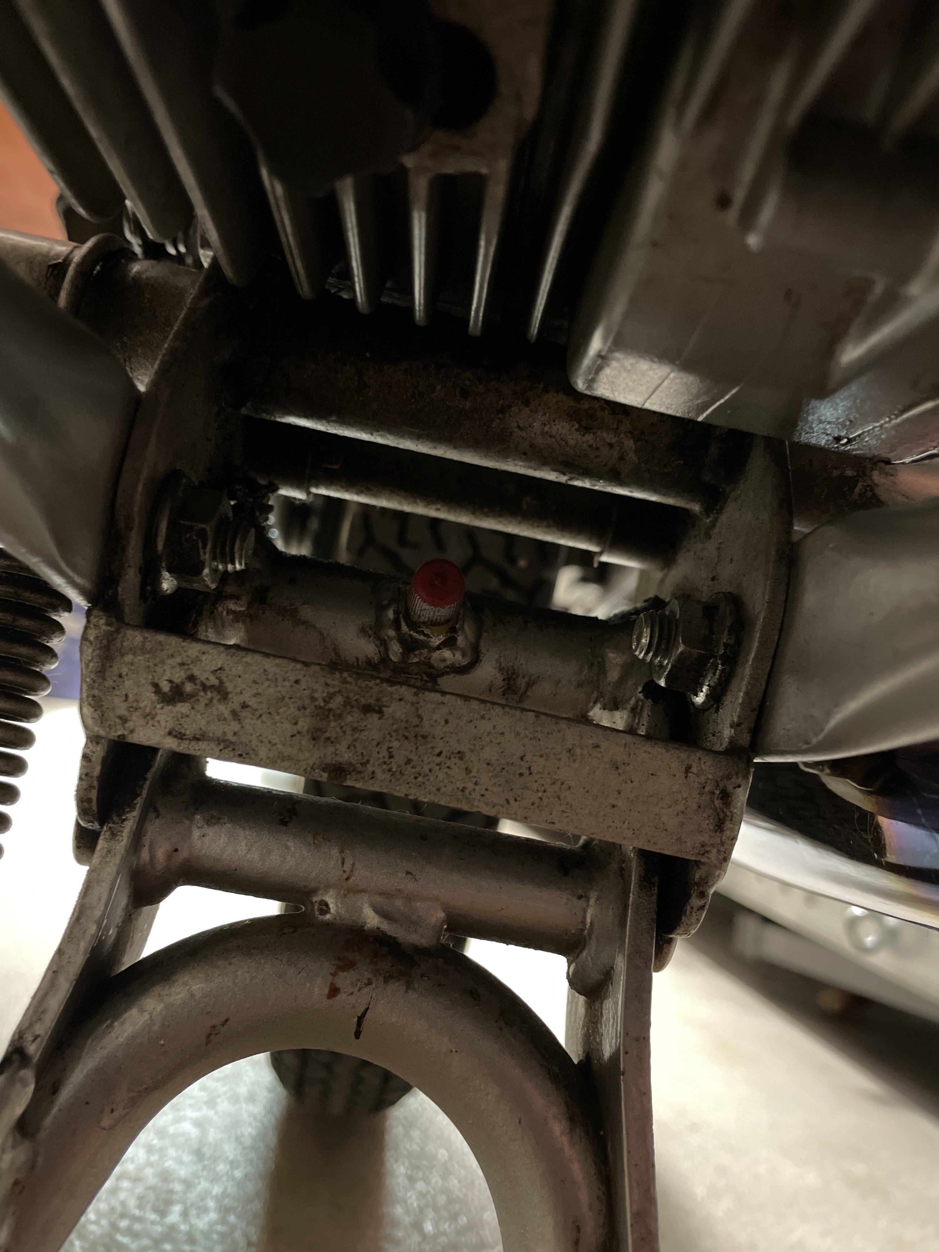

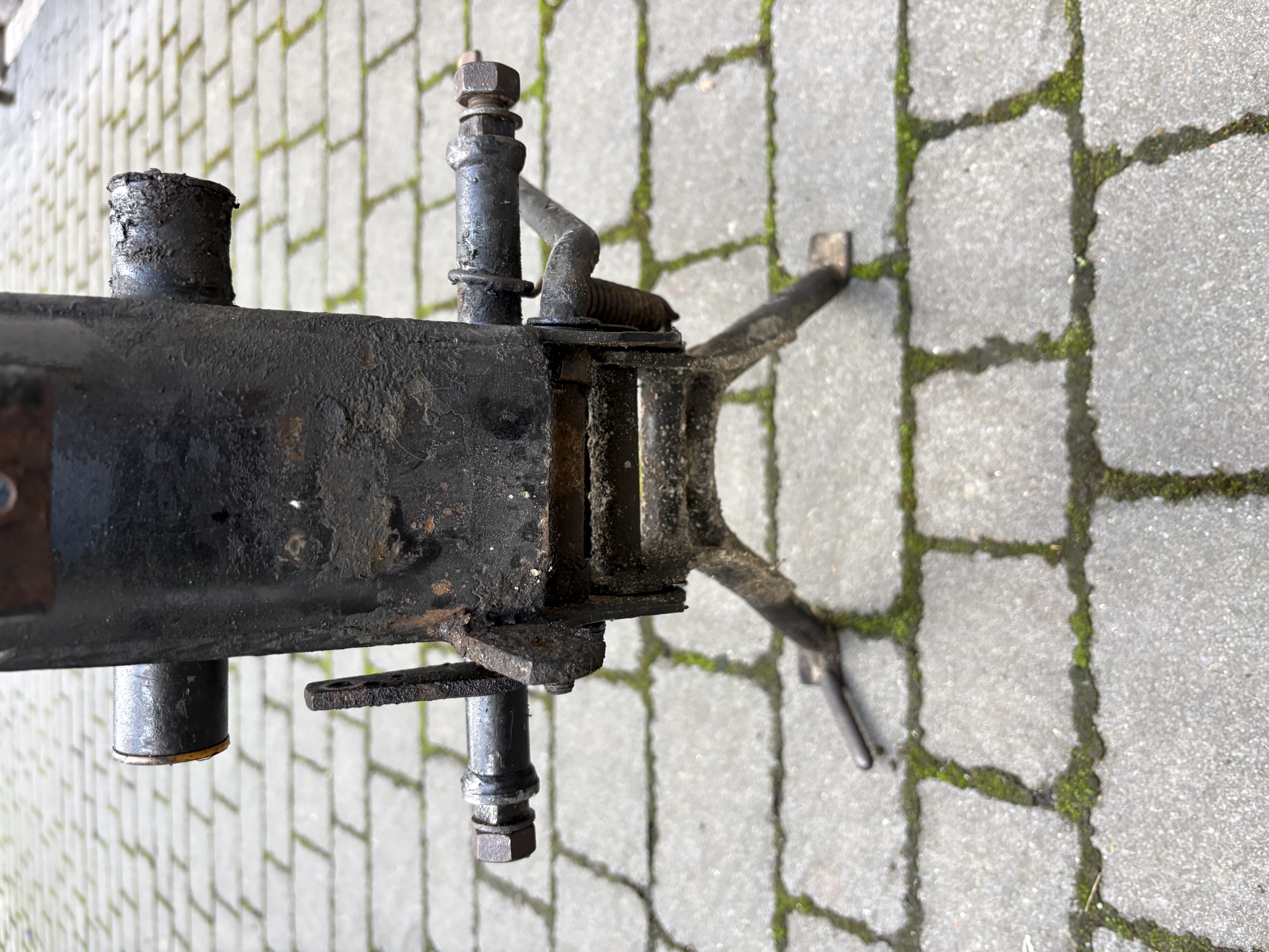

Hi, mach dir am Besten gleich eine gute Ständerlagerung rein! Hab meinen Hauptständer mit einem Schmiernippel und einer durchgehenden 12er Schraube umgebaut, da wackelt nix mehr!
Auch hab ich meinen Schwingenbolzen mit 3mm aufgebohrt und mit einem Schmiernippel versehen. Kann man dadurch immer wieder abschmieren. Mach ich gerne so, ich komm aus dem Baumaschinenbereich!😁
Da gibt es gute Alternativen vom Moped Service Augsburg die werde ich wahrscheinlich einbauen.
Ja, die haben auch einen Schutz für die Schwinge dass die Kette nicht darüberschleift! Hab ich eingebaut, sehr gut gemacht!
So isses bei mir.
So isses bei mir.

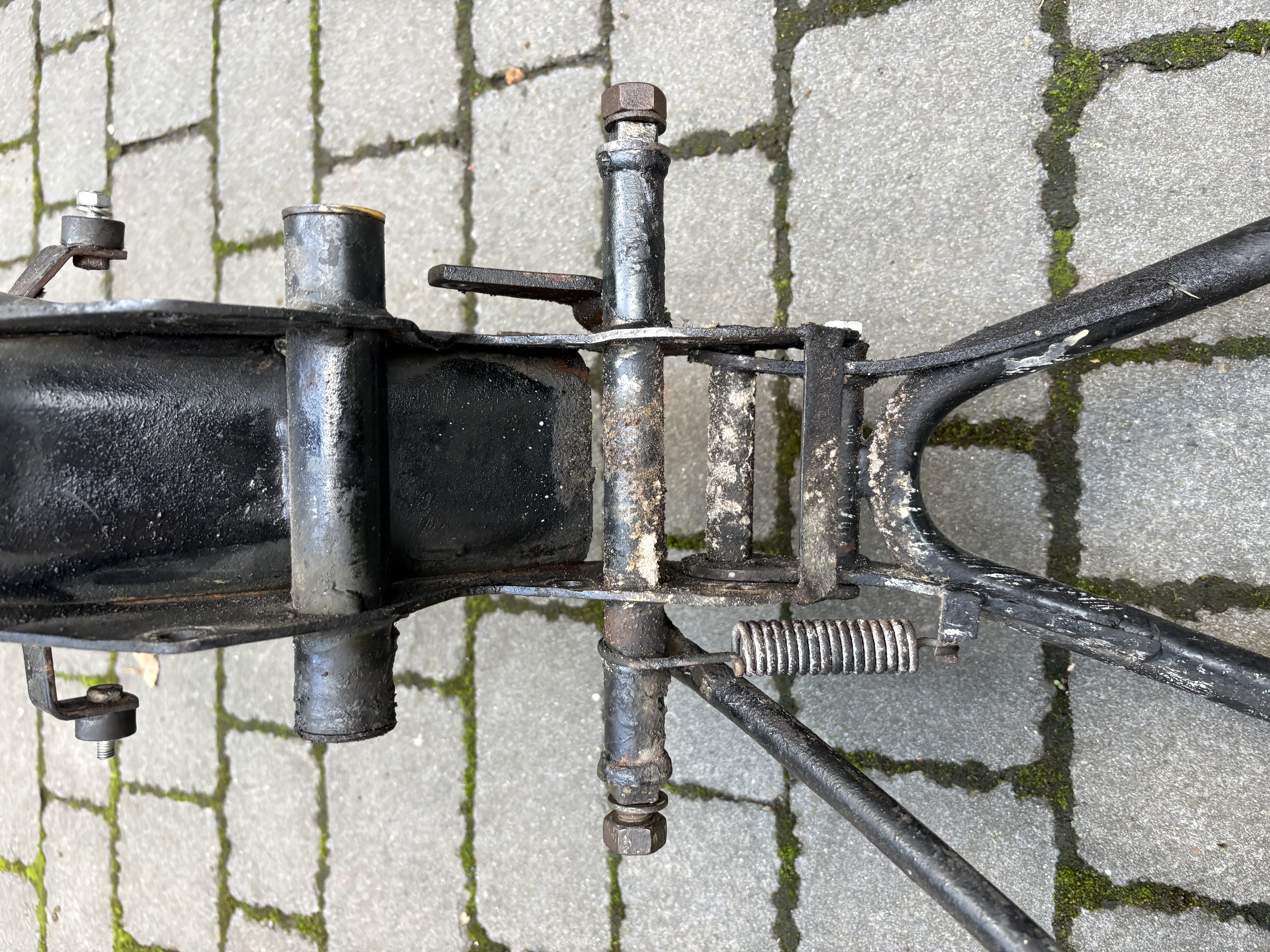

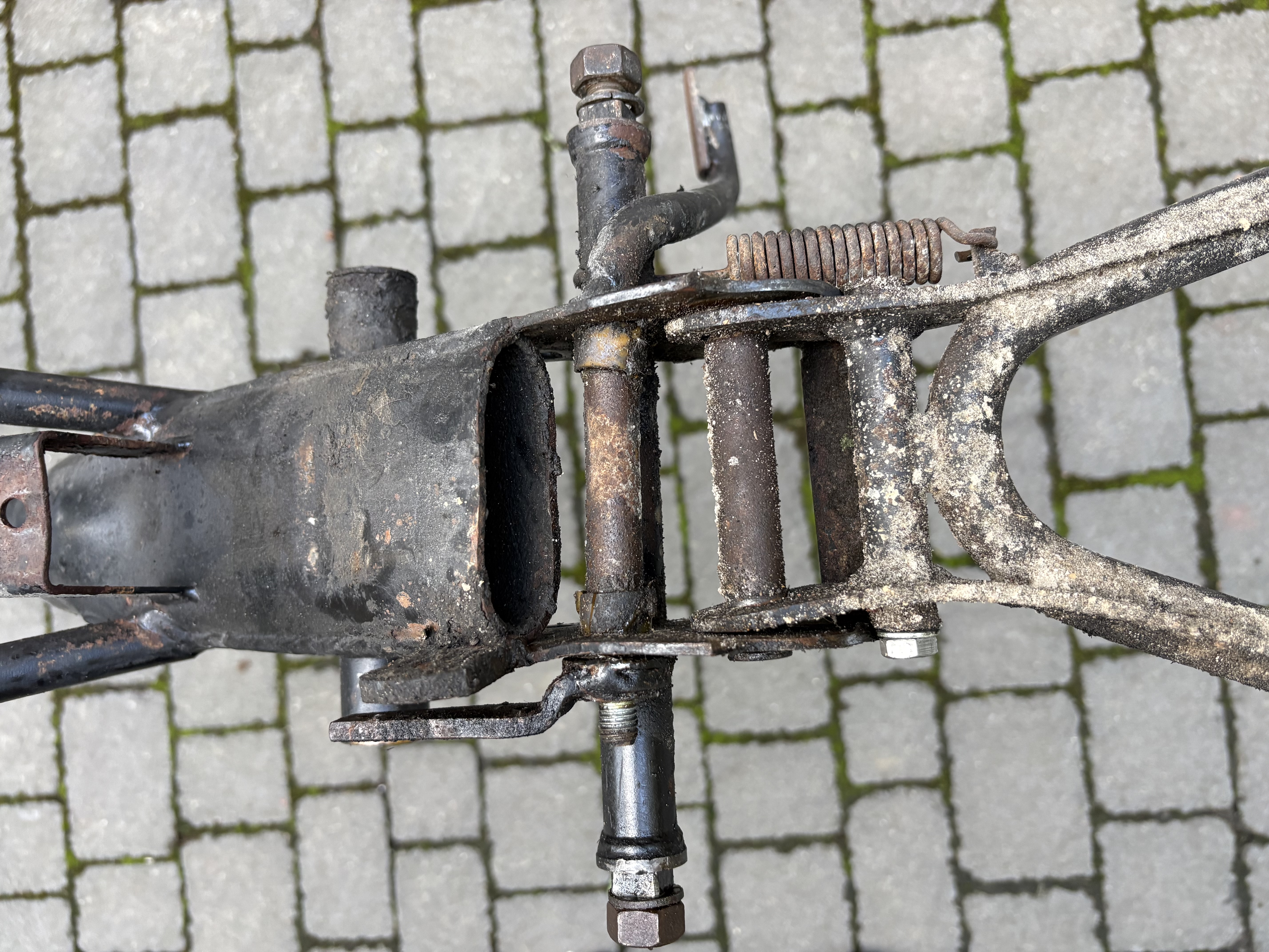

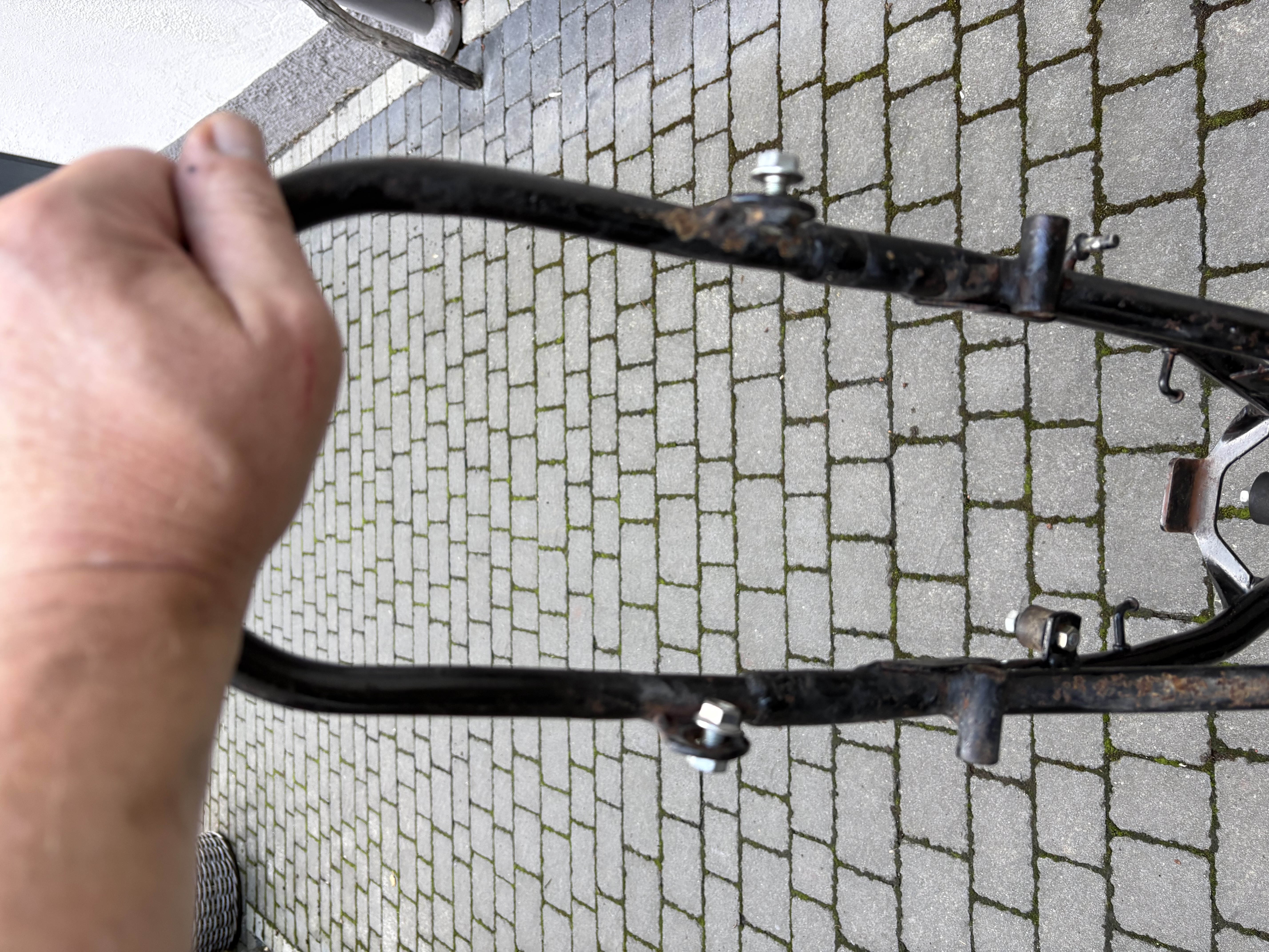

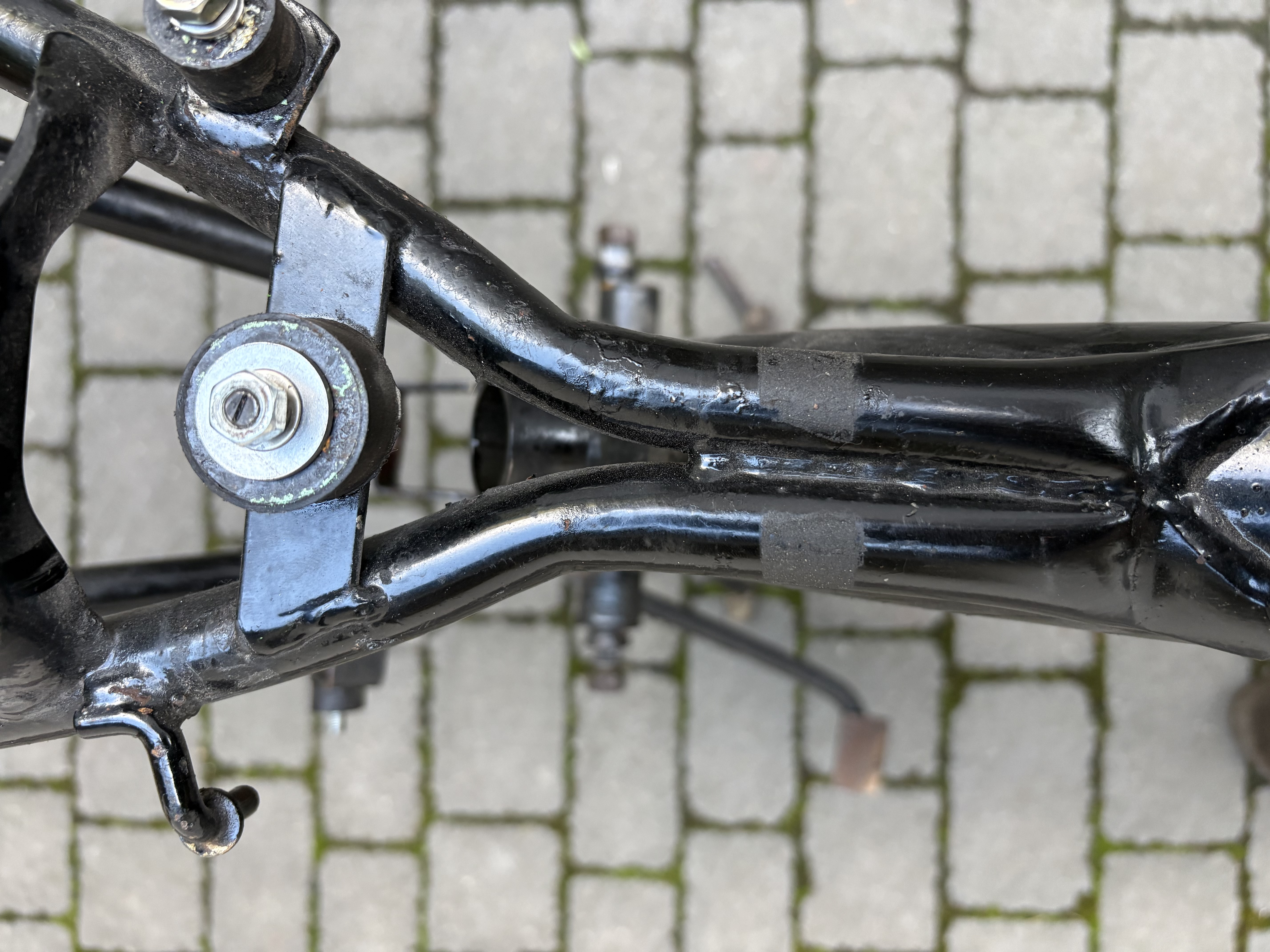

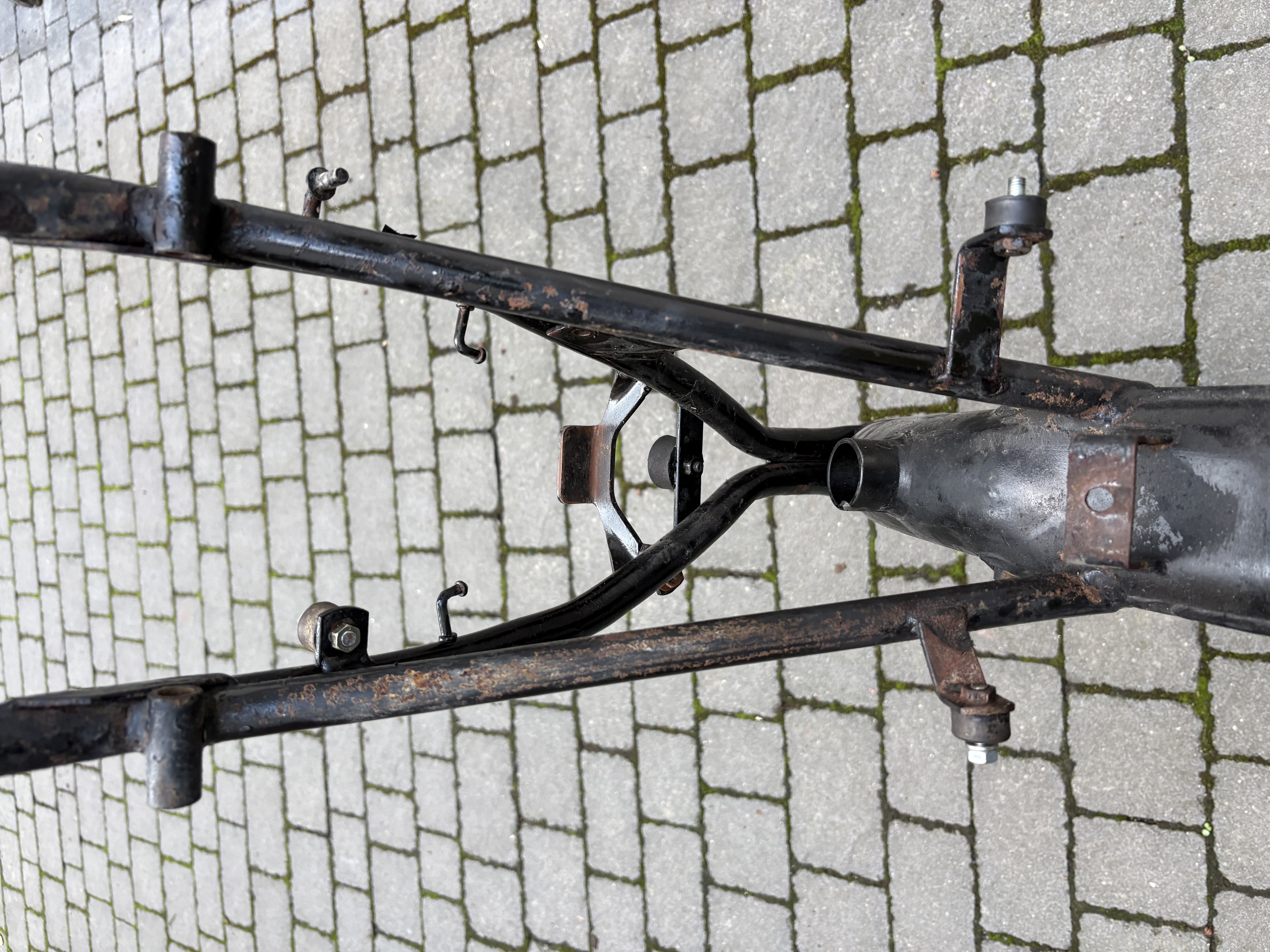

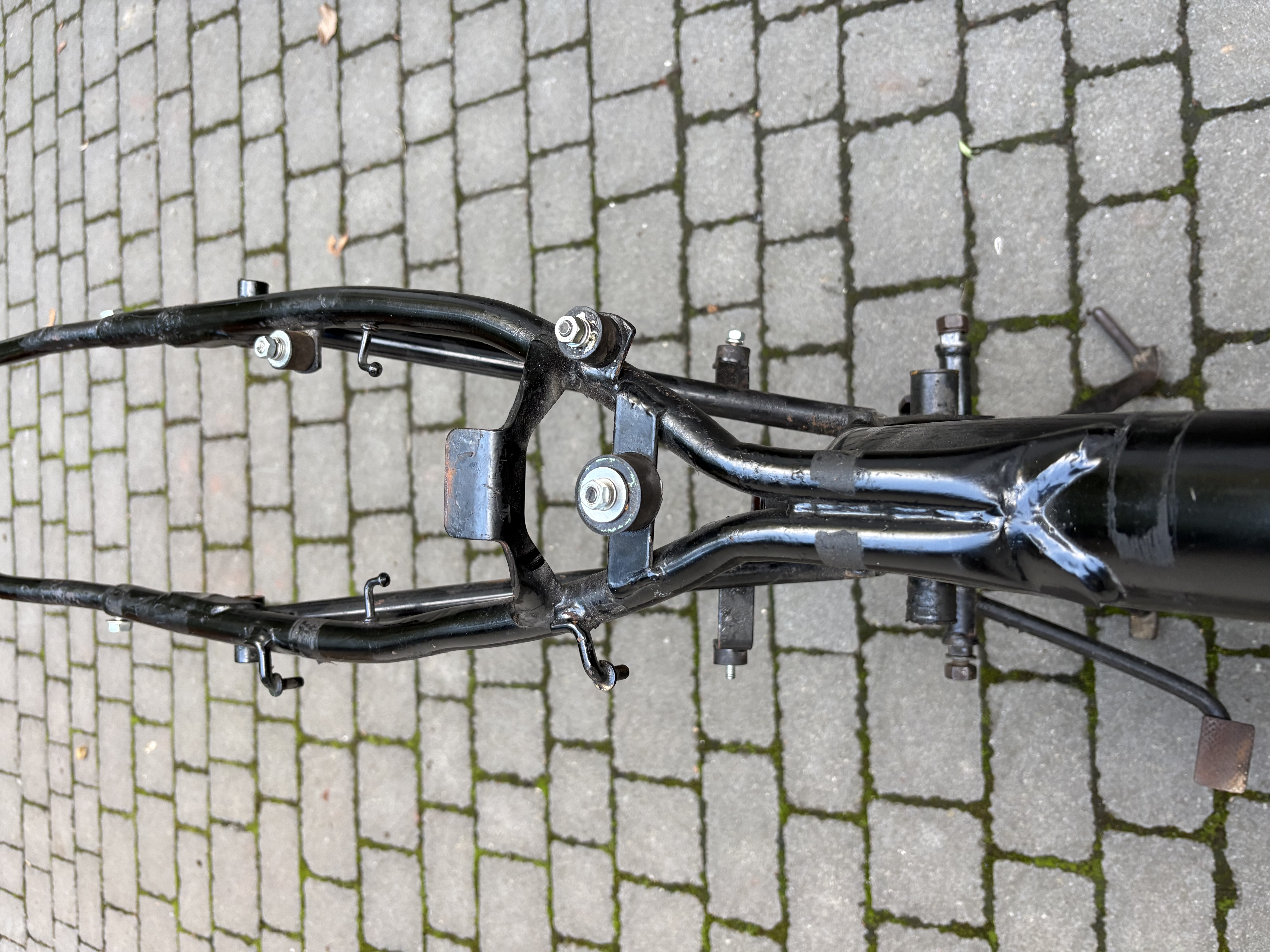

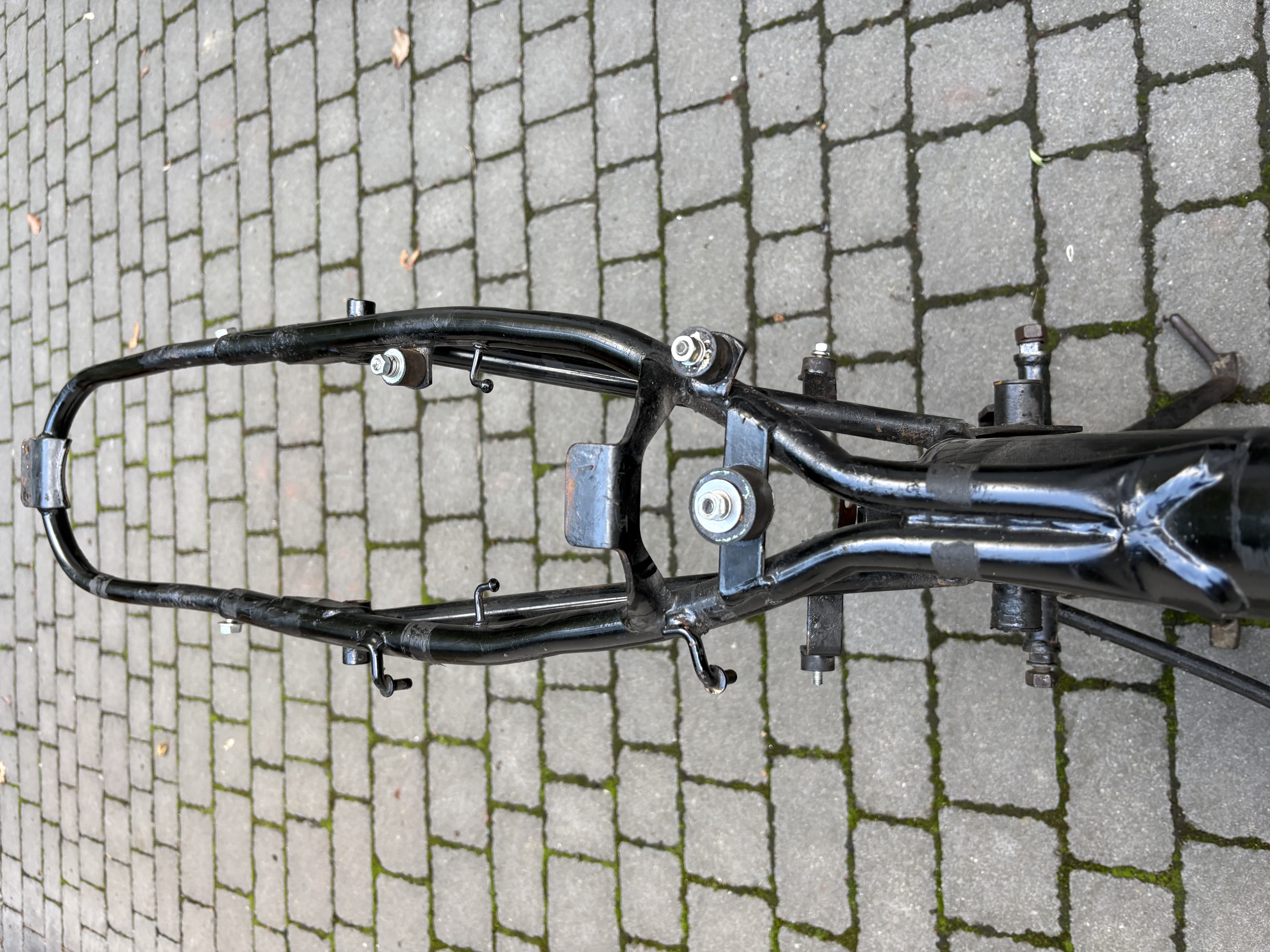

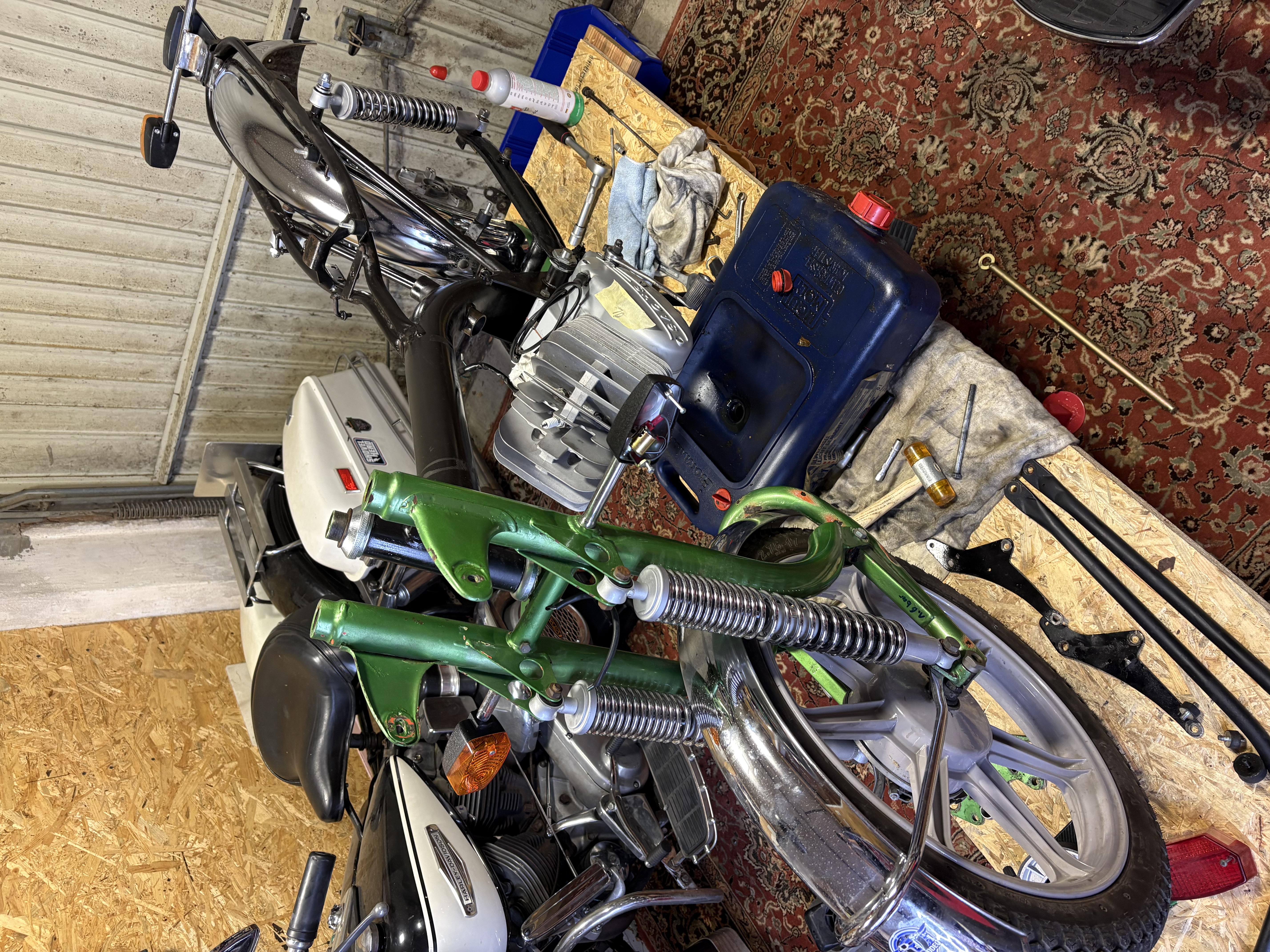

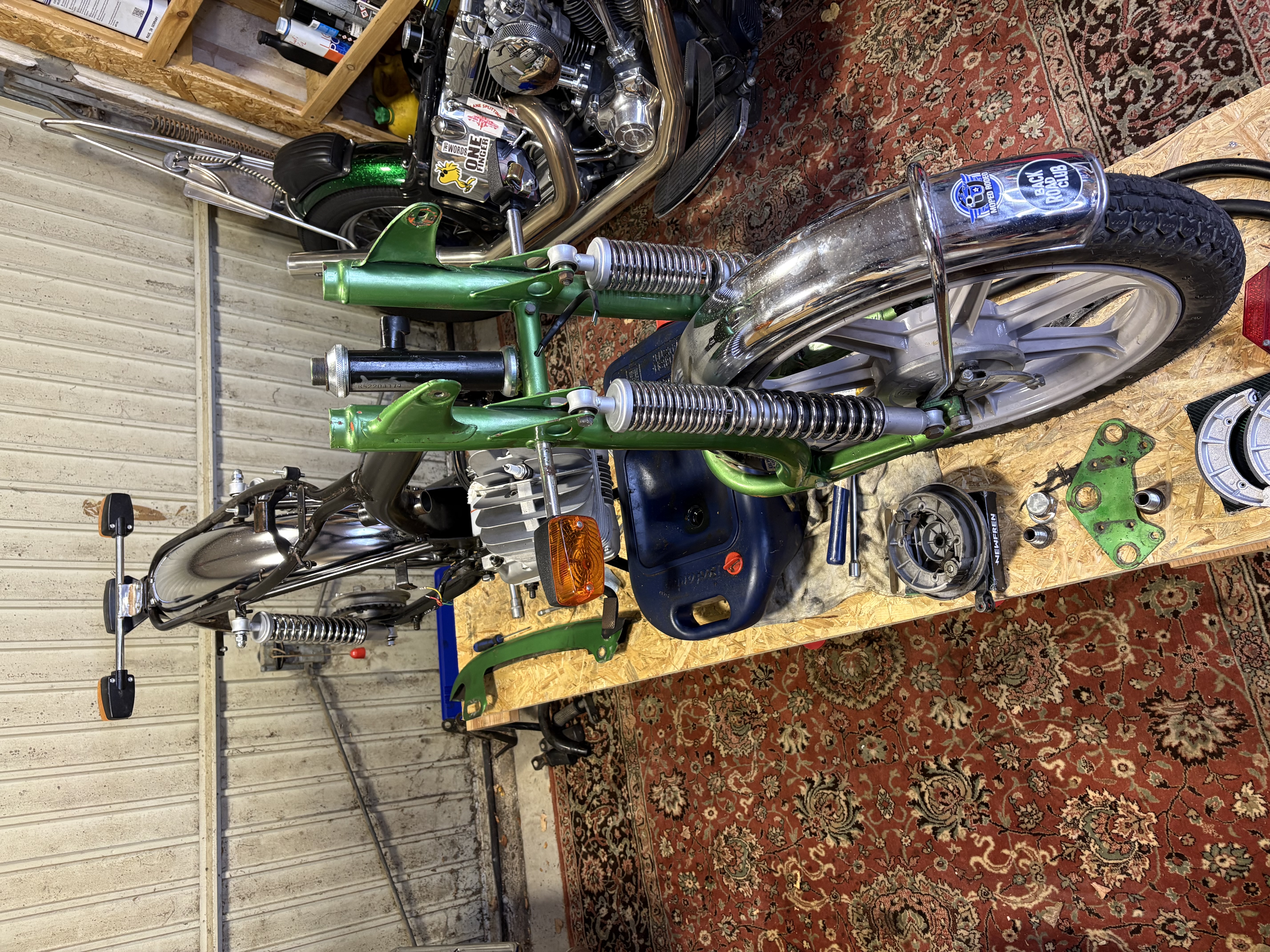

kleines Update: Es geht langsam an den Zusammenbau. Hab das komplette Ständer Set von Helmut drin und passt perfekt. Neue Schwingenachse und Lager, neue Bronzelager Bremshebel.
Soll allerdings keine Hochglanz Restaurierte Karre werden sondern der Zahn der Zeit soll zu sehen bleiben. Freu mich schon auf die erste Fahrt wenn alles zusammen ist.
Die Umtypisierung ist auch mit meinem TÜV Mann des Vertrauens geklärt. Früher hätte man die Nummern einfach umgekloppt und gut war’s aber sowas macht man heute nicht mehr 😎😉
