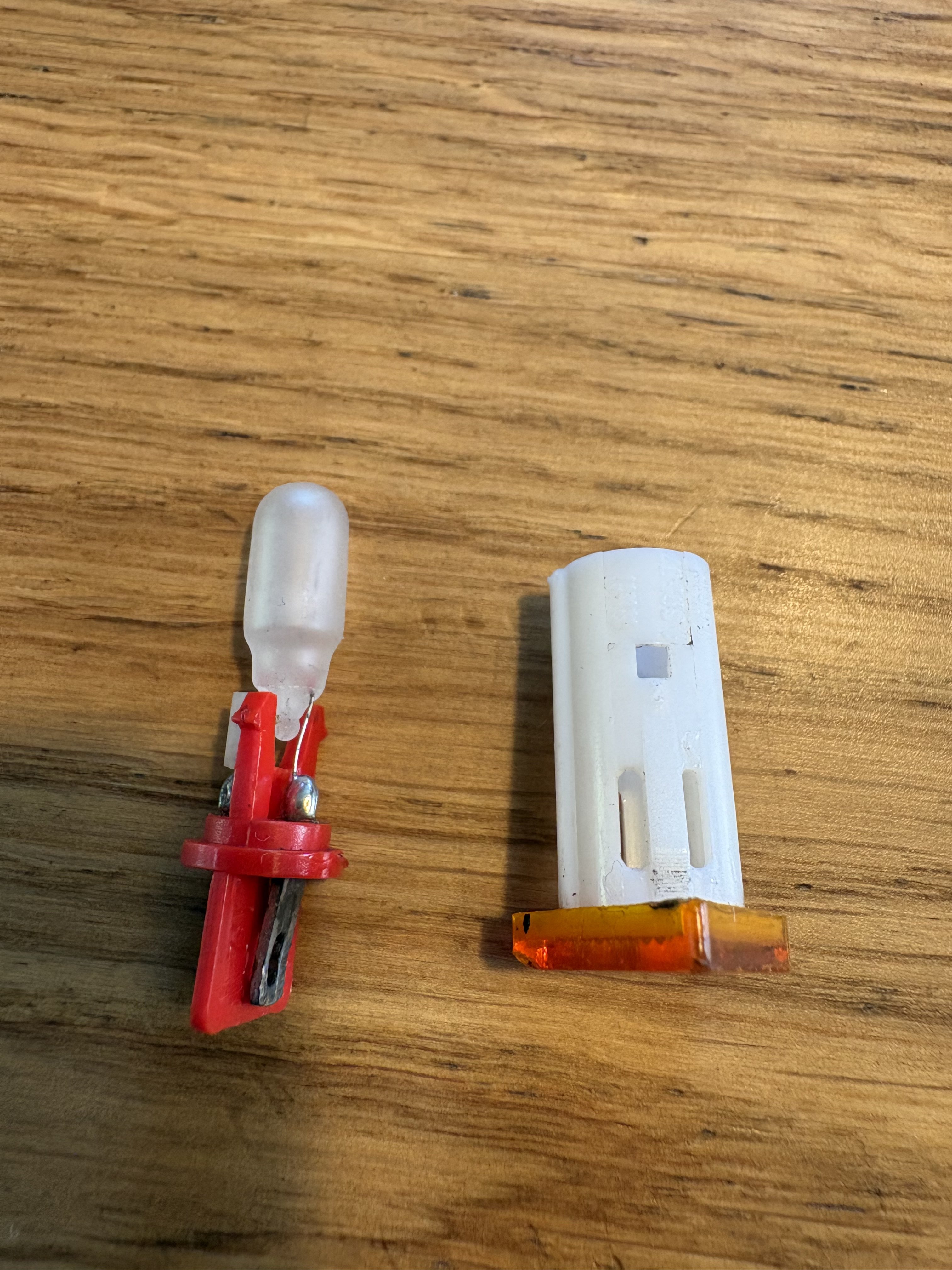

Am einfachsten ist es einen Vorwiderstand in Reihe zu den Birnen zu schalten. Wenn ich mich recht entsinne, dann haben die Birnen 1,2W und 6V, was eine Stromaufnahme von 0,2A ergibt. Der Widerstand würde sich dann mit R=U/I berechnen lassen, also 6V/0,2A = 30 Ohm. Man bräuchte also 30 Ohm Widerstände um die 6V-Birnen an 12V betreiben zu können.
Widerstände z.B.
sowas aus der Bucht mit 2W.
