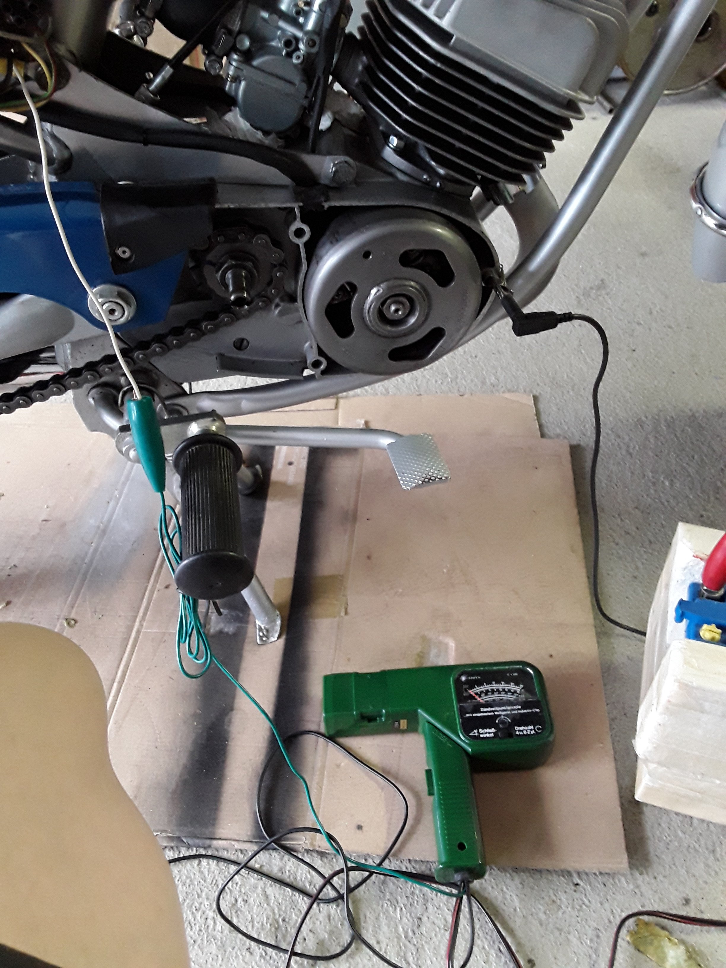

Hallo, hab gerade meine neue Zündspule eingebaut und dabei ZZPunkt und Schlieswinkel kontrolliert.
ZZP bei 1,0mm und Schlieswinkel bei ca. 82'.
Passt das?
Gruß Ralf
ZZP besser zwischen 1.2 und 1.5 mm vor OT.
Und der Schliesswinkel?
Kontaktabstand ist bei ca. 0,35mm.
Schau mal! Sieht man zwar schlecht, müsste aber jetzt passen?!

Hab gerade noch ne Runde gedreht.
Sie läuft wieder super!
