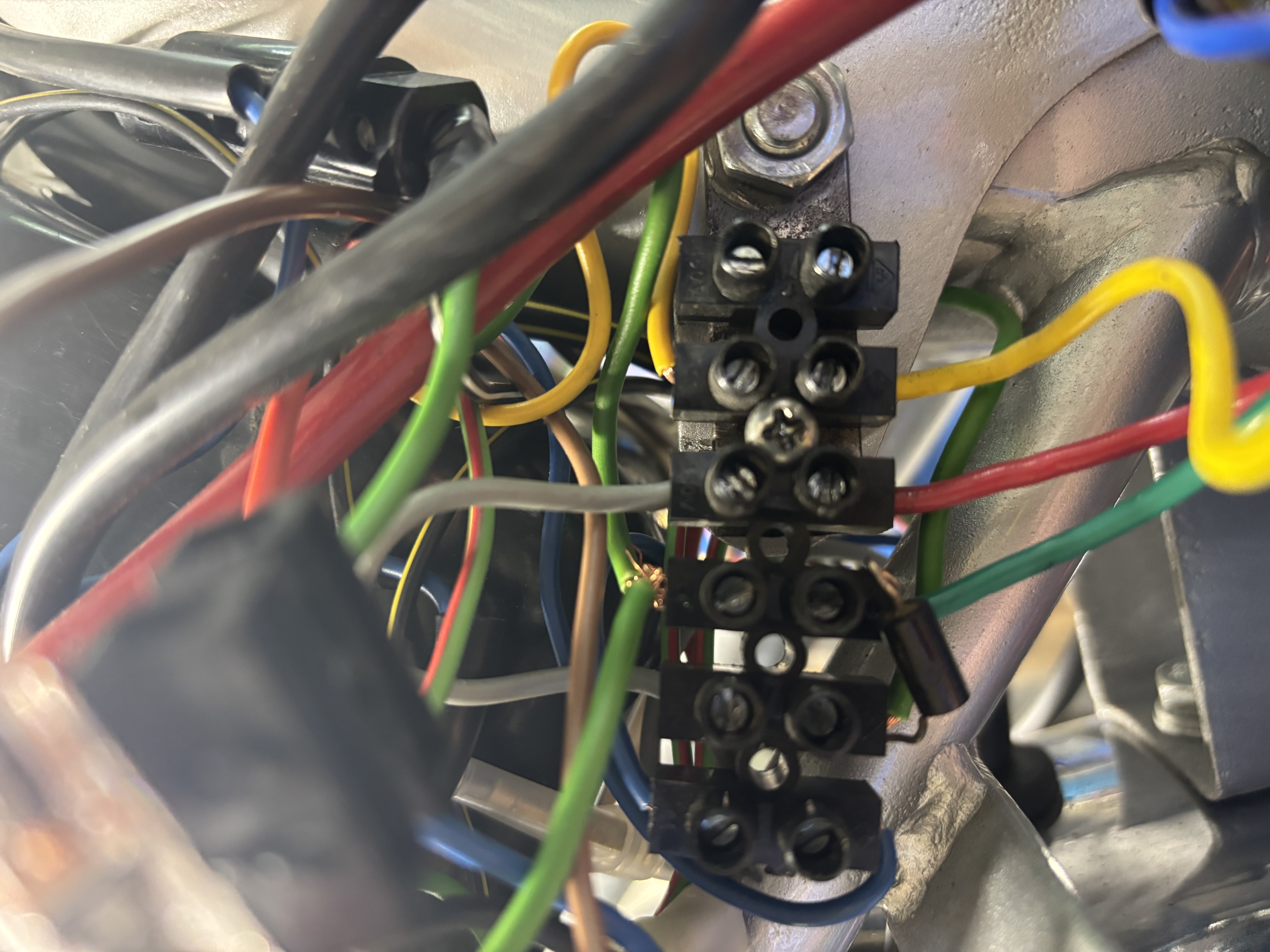

Die alte Hercules K50 hatte beispielweise eine simple Ladediode für die Nassbatterie und eine zweite zur Wechselstromschnarre, damit deren grauenhaften Geräusche sich etwas niederfrequenter anhörten.
Wenige Jahre später wurde die Gleichrichterdiode und Nassbatterie allgemein gegen ULO EBL 801 abgelöst. Es bringt elektrotechnisch absolut nichts, in die Vergangenheit zurückzukehren!
Das heißt ich kann mir dieses Bauteil klemmen
Auch mit dem Bleiakku und der Gleichrichterdioden wirst Du niemals glücklich werden, denn zeitgemäße kompaktere AGM Bleiakkus sind ventilgeregelt und würden ohne richtige Laderegelung austrocknen und unbrauchbar werden.
Hier noch einmal ein Bild wie die Diode installiert war
Die war nur dazugeklemmt, damit die Schnarre etwas niederfrequenter und irgendwie kratzender trötet. Am besten gegen Gleichstromhupe ersetzen und vom Akku versorgen!
Okay danke für die Antwort
