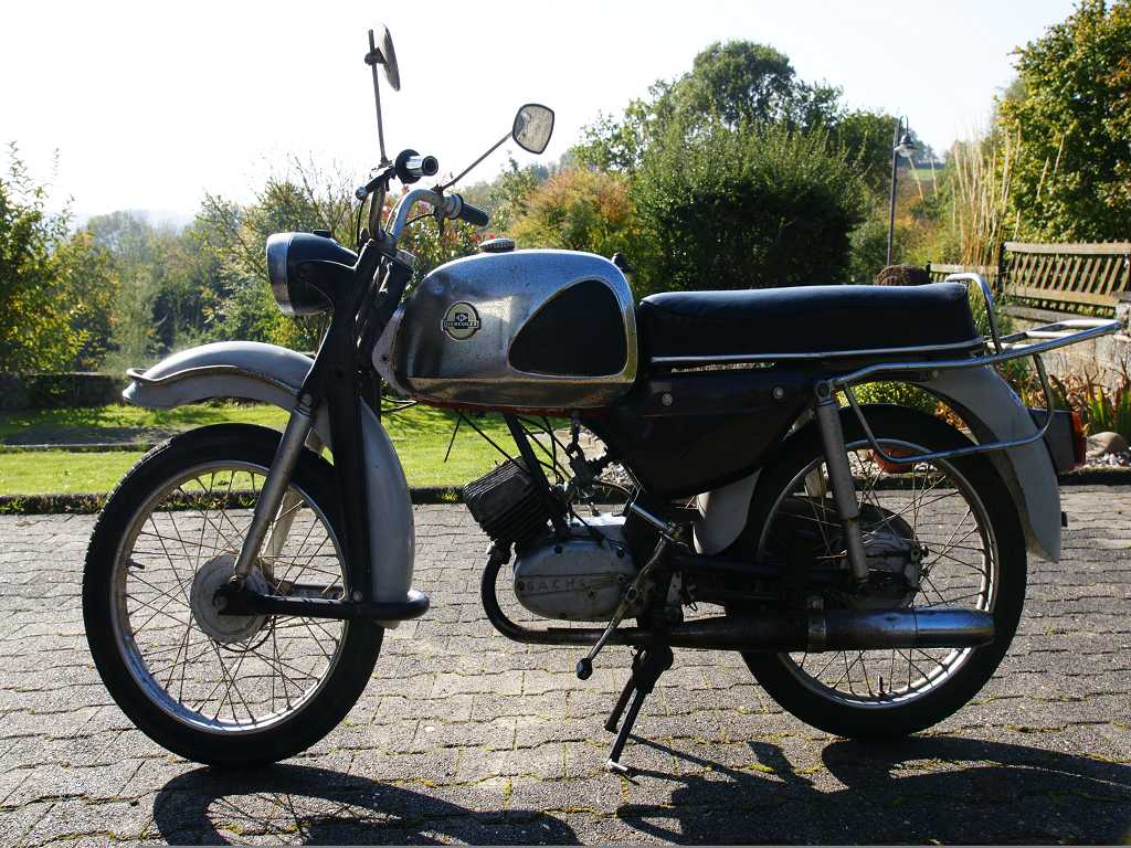

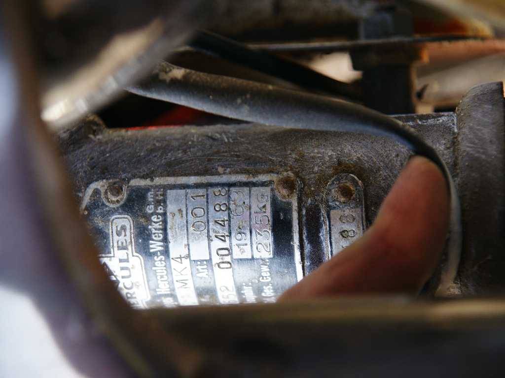

Hallo erstmal,
ich bin ganz neu hier! Ich habe noch eine alte Hercules MK 3 (bin mir nichts sicher welches Modell es ist, sie ist Baujahr 69 (steht auf Rahmen) jedoch steht auf dem Getriebe(Baujahr 71)), rumstehen und diese hat seit 20 Jahren still gestanden. Gestern hab ich mich dann mal dazu entschlossen diese nochmal zu starten. Bevor ich diese gestartet hab, habe ich das alte Gemisch aus dem Tank gepumpt und neues eingefüllt.
Dann hab ich ca. 10 mal den Kickstarter getreten und sie ging AN!!
Ich hab sie erst mal ca 5 min im Standgas laufen gelassen um danach mal eine Runde mit ihr zu drehn. Jedoch kam die ganze zeit ziemlich viel Abgase aus dem Auspuff.
Am Ende meiner "Test-Runde" musste ich noch eine Steigung fahren um zurück zu kommen. Also hab ich in den ersten Gang geschaltet, und bin die Steigung (schon steil, ca.150m lang) hochgafahren. Jedoch ist sie nach der hälfte der Steigung einfach ausgegangen. Also hab ich angehalten, neu gesartet und hab probiert wieder weiter hoc zu fahren. Mir ist sie jedoch kurz nach dem Anfahren immer wieder abgesoffen(?). Zum Schluss hab ich noch ein paar Runden auf ner geraden Straße gedreht. Ich konnte kein Problem feststellen. Also hab ich sie abgestellt.
Heute morgen geh ich motiviert in die Garage und will sie starten, jedoch tut sich nicht viel. Nach ca. 100 Versuchen mit dem Kickstarter habe ich die Zündkerze ausgebaut und wieder abgetrocknet. Dann habe ich sie die Einfahr hochgeschoben um sie anrollen zu lassen. Jedoch hat sie kein einziges mal gezündet :(
Daraufhin hab ich die Zündkerze noch einmal ausgebaut um den Zündfunken zu überprüfen. Es war kein Funken festzustellen. Also hab ich ne andere Zündkerze (vom Rasentraktor) eingebaut (Zündfunken war auch da) und hab sie wieder anrollen lassen. Daraufhin ist sie ca 10 sec gelaufen, ist dann jeodoch wieder aus gegangen :(
Diese Prozedur hab ich ca. 2 Stunden fortgeführt jedoch war außer noch einem mal kein selbstständiges weiterlaufen des Motors vorhanden :(
Was kann ich machen um sie wieder ans laufen zu bekommen?
Ich wäre über Hinweise sehr dankbar ! ;)

P. S: Der Motor gehört da (wenn das Typenschild stimmt; 501/3 BKF hat 3 Gang Getriebe) nicht rein.

Was meinst du damit das der motor nicht darein gehört?

ist es denn wirklich eine mk 4 ? kannst du das anhand der bilder erkennen ?
Ich war mir nicht sicher :D
Viele Grüße,
trewtrew
Hallo trewtrew,
nach dem Bild (Tank, Gabel, Sitzbank, usw.) ist es eine Hercules MK 4, sehr ähnlich zur MK 50 Super 4. An Deiner sind Lenker, Motor (wenn es ein Dreigang ist) und Gepäckträger nicht original.
cluberer2003":hq8ydf7x schrieb:
Hallo trewtrew,
... noch eine ergänzung zu den Bildern, früher war der Tank noch rot umrandet, ist mit der Zeit nur abgeblättert, lässt sich jetzt vielleicht bestimmen ob es mk 4 oder mk 50 super 4 ist? Was sind die unterschiede?

Nochmal zum Rahmen bzw. zu dem Moped:
Meines Wissens gab es ab ca. Mitte der 60er Jahre die Hercules MK 50 mit 3 Gang Motor (Sachs 50 MB), diese Mopeds hatten die Kette links und den Auspuff rechts. Später gab es dann die Hercules MK 50 Super 4 mit dem Sachs 501/4 AKF (hieß/heißt auch Sachs 501/4 A Ausf. B) mit dem runden Graugusszylinder und 15er Bing Vergaser. Kette rechts, Auspuff links, so wie bei Deiner.
Die MK 4 gab es ab 1970 (vielleicht auch schon ab Spätsommer/Herbst 1969??) als MK 4 X. Diese Mopeds hatten schon einen Telegabel, keine Schwingengabel mehr. Der Gepäckträger von Deiner deutet auf die MK 4 X hin.
Ich tippe mal (ohne Gewähr), dass sich hier irgendein Vorbesitzer einen MK 4 Rahmen genommen hat und daran alle Teile der MK 50 Super 4 verbaut hat. Dazu noch einen Motor der MK 3 X (Sachs 501/3 BKF) mit o. g. Vergaser. Vielleicht stand am Rahmen der MK 50 Super 4 damals aber auch "MK 4", weiß ich leider nicht genau. Ist aber durchaus möglich, da es die MK 4 X meines Wissens erst ab 1970 gab.
Von der Tankform her ist es auf jeden Fall eine MK 50 (Super 4), beide Modelle, MK 50 und MK 50 Super 4 hatten diese Tankform, übrigens ebenso wie die ersten K 50 Modelle.
