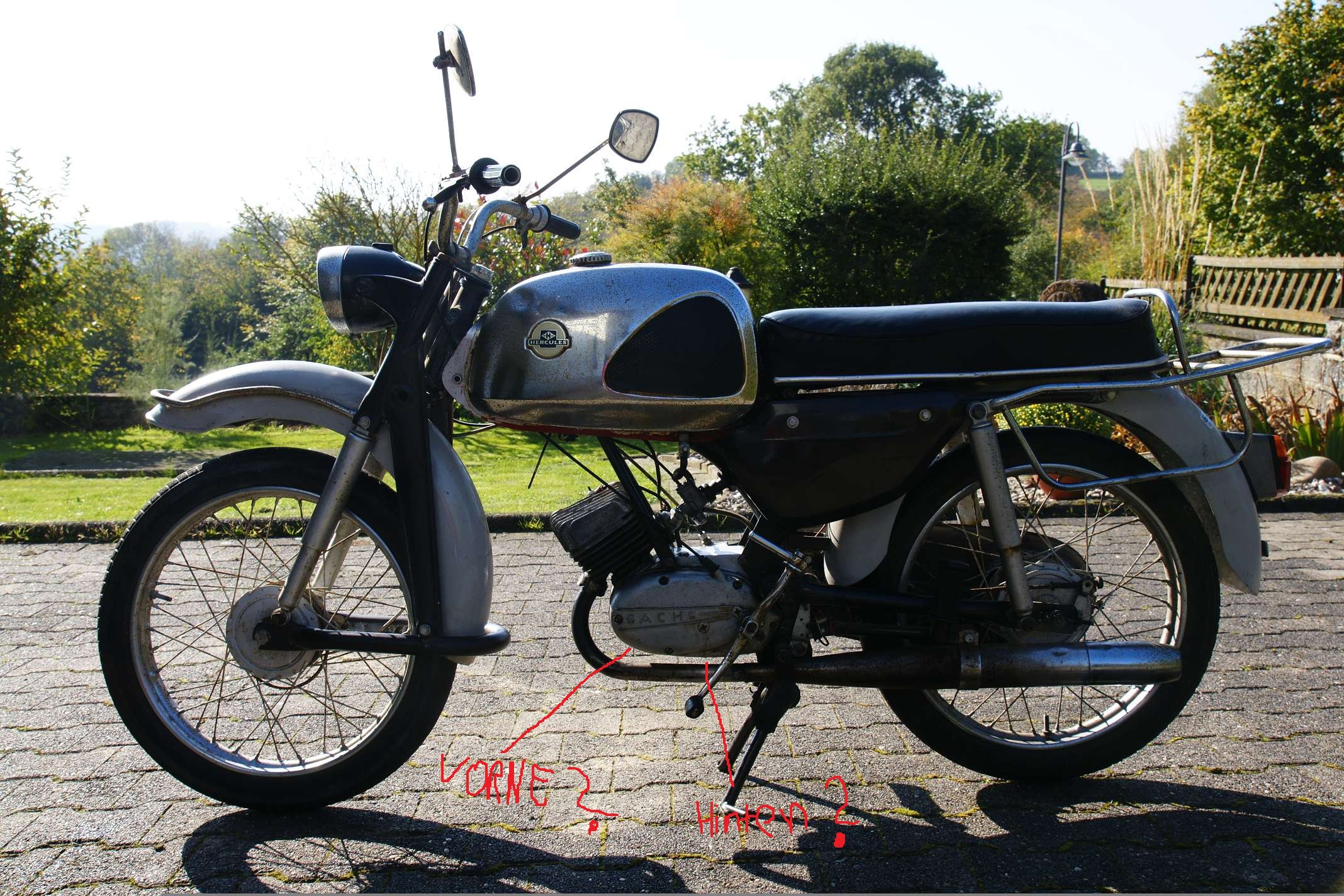

Getriebeöl: Unterste Schlitzkopfschraube am Kupplungsdeckel (die unterhalb vom Kickstarter) rausdrehen. Dann läuft schon mal das meiste Öl raus. Dann noch die Ölablaßschraube unten am Getriebe. BITTE NUR DIE VORDERE NEHMEN. SW 14, nicht die hintere, das ist die Anschlagschraube für die Kickstarterfeder.
welche schraube meinst du mit der vorderen? Von der seite aus gesehen die linke oder die rechte?
Viele Grüße,
trewtrew
Hallo trewtrew (schwierig zu schreiben; hast du auch einen richtigen Namen? ;->),
ähm, die vordere.......? Ist die Vordere. Die mit dem 6-Kant-Kopf, SW 14 (SW=Schlüsselweite). Die, die am weitesten vorne ist.... Hört sich alles total bekloppt an. Vorne ist vorne, hinten ist hinten. Also: Nicht die hintere, sondern die vordere. Das müsste genügen. Es gibt an der Getriebeunterseite auch nur zwei Stück. Du solltest zurecht kommen.
Die in richtung Zylinder vordere/ die, die näher am Zylinder ist.
Gruß Jannik

Hallo Holger,
... mein richtiger name ist Julian ;), mir ist nichts besseres als "trewtrew" eingefallen (die Buchstaben liegen ja nebeneinander ;D)
Ich hab jetzt einfach mal auf dem Bild markiert ;)
Kann ich das ÖL denn auch von oben nachfüllen, also gibt es da auch eine Schraube ich die lösen kann? Ich will ja nicht an der falschen drehen und irgendwass verstellen :D

Hallo Julian,
richtig, vorne ist vorne.... :->
Oben am Motorblock, unterhalb vom Vergaer, ist die Öleinfüllschraube. Kunststoff, SW 14 (bitte nach getaner Arbeit nicht zu fest anziehen, Feingewinde; das hält schon).

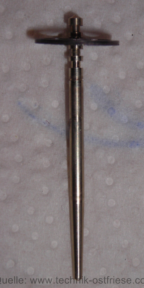

zu der Nadelstellung hab ich hier noch ein Bild gefunden. Dort ist der Clip auch auf der Nadelstellung 2. So muss das bei dir auch aussehen.
Gruß Jannik
Je nachdem,welcher verschleiß an der Nadelspitze vorliegt...
kann es auch sein,daß es Nadelstellung 1 ist.... :wink:
Muß man ausprobieren....
