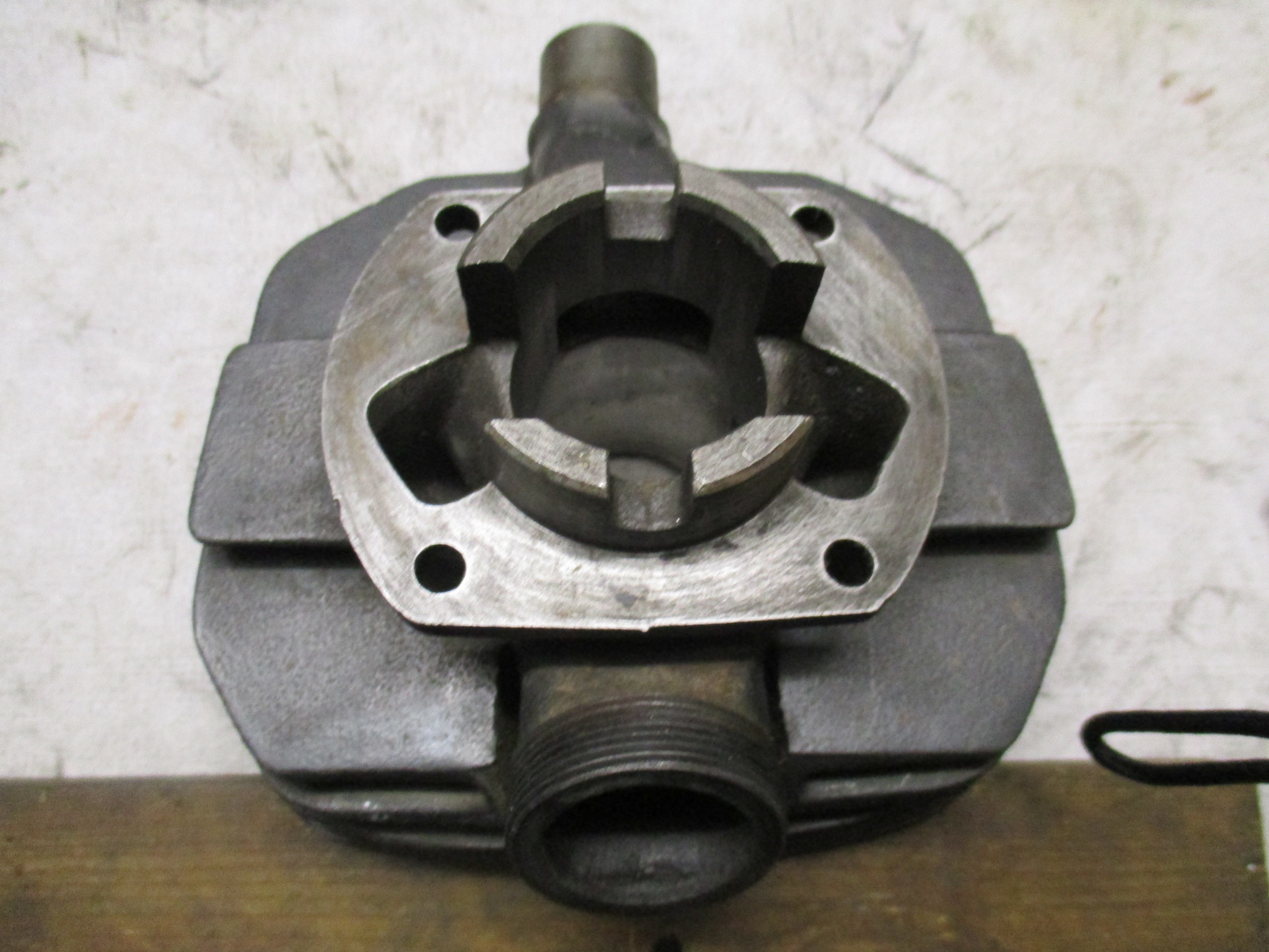

so, hier ein paar Bilder. Aber ich glaube,da stimmt einiges nicht.Schade dass der rechte Deckel mit der
Typbezeichnung fehlt.
Vielleicht kann trotzdem jemand einen hilfreichen Kommentar dazu abgeben.

Fotografiere mal von oben ins Kurbelgehäuse rein. Da sieht man dann die Überströmer vom Block, an denen kann man den Typ am Besten erkennen. Die Zündung gehört da aber nicht rein.
Dein Zylinder würde zumindest optisch schonmal zum Mokick passen. Anhand der Fotos kann ich aber nicht genau sagen ob Mokick (2,9 PS) oder KKR (5,8 PS). Auf der rechten Seite am Zylinderfuß (Krümmeranschluss ist "vorne") sollte etwas drauf sein. Ein / zwei Warzen oder 40 km/h Aufschrift bedeutet Mokick Zylinder. Zwei angedeutete, aber nicht erhabene Warzen bedeutet KKR Zylinder. Die erhabenen Mokick Warzen schließe ich schonmal aus, die würde man auf deinen Fotos von unten erkennen.

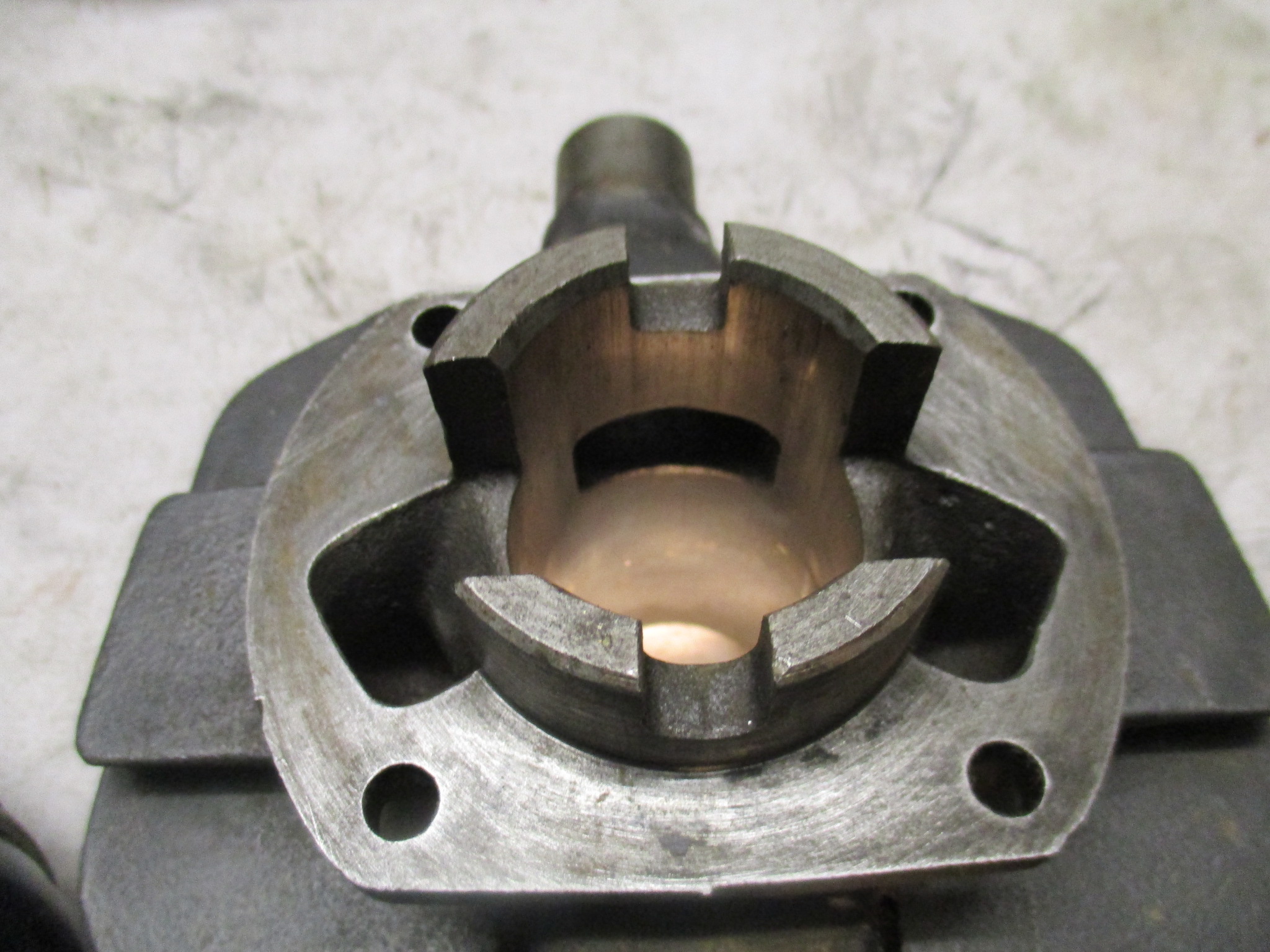

so,da bin ich wieder. Habe ins Kurbelgeh. fotografiert.Was mir jetzt erst auffält,der linke Überströmer ist kleiner,seltsam.
Aber vielleicht hat das ja auch einen Sinn.
Und nur eine Zulaufbohrung zum linken Kurbelw.lager.
Das einzige was ich am Zyl.fuß fand,ist rechts sowas wie angedeutete Warzen.

Hmm, da kann ich tatsächlich nicht viel zum Block sagen. Es gibt durchaus Blöcke mit unterschiedlichen Überströmern, das hat Sachs damals öfters so gebaut. Auf der Unterseite beim Motorhalter hinten ist eine Nummer eingestanzt in beiden Hälften. Wenn die gleich sind, gehören die Hälften zusammen. Soweit ich weiß haben frühe BKF Blöcke die unterschiedlich großen Überströmer. Auf dem Bild der rechte Überströmer würde auf einen AKF Block deuten, der linke auf einen BKF Block.
Dein Zylinder ist ein originaler KKR-Zylinder mit 5,8 PS. Da haben alle Kolben einen 14mm Kolbenbolzen. Allerdings sind diese Kolben sehr schwer zu bekommen.
Diesen Zylinder mit diesem Block kann man nicht so einfach miteinander nutzen.
Man könnte die Kurbelwelle wechseln. Oder man lässt sich Buchsen drehen für die Augen im Kolben, sodass man den 12mm Kolbenbolzen nutzen kann. Je nach dem, ob du den Motor überholen oder so fahren möchtest.
Ob es ein AKF oder BKF Block ist, erkennt man an dem offenen oder geschlossenem Simmerringsitz hinter dem Ritzel.
Offen: BKF
Geschlossen: AKF
Kurbelwellen können getauscht werden.
