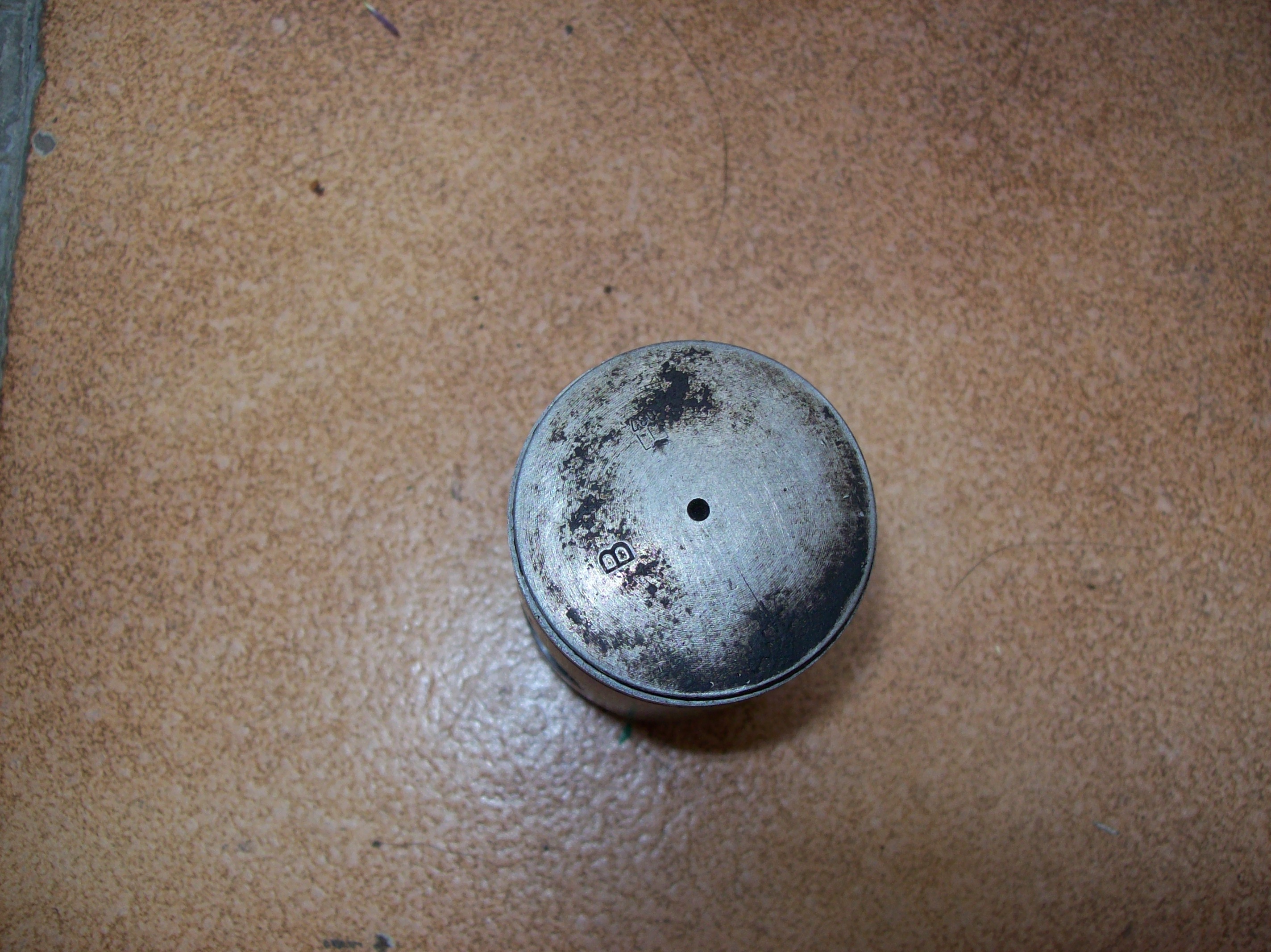

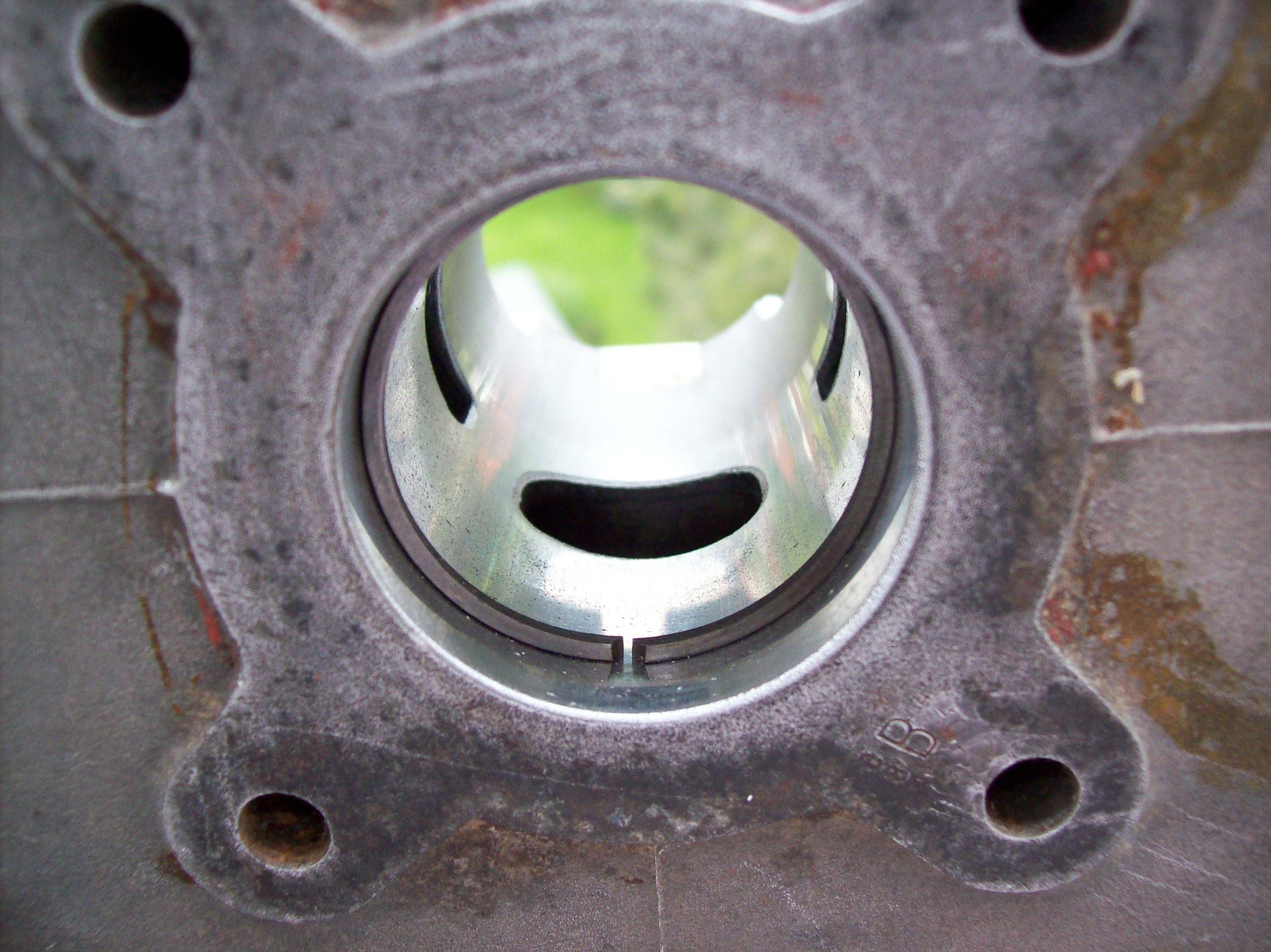

Ich konnte den Kickstarter von Hand durchdrücken,also hab ich den Zylinder runtergenommen,nebst Kolben und hab mir mal die Mimik angeschaut.
Der Kolben fällt ohne Ringe fast durch den Zylinder,der schmatzt nicht,saugt nicht....der fällt bald durch.
Also...der Zylinder ist ein Mahle b....,der Kolben ist ein Mahle b......,dann sollte ich wohl den nächstgrößeren Kolben nehmen den C.
Obwohl...der Kolben hat wirklich viel Spiel im Zylinder,vielleicht sogar den nächstgrößeren D ?
Ich hänge mal paar Bilder an....schaut doch bitte mal........
Jaaa..ich weiß,ich sollte mir besser mal einen digitalen Meßschieber kaufen :oops:
Kann es sein das der sich so "abgenudelt"hat ?
Danke euch im vorraus.
Grüße

Wenn die Beschichtung im Zylinder bis oben OT-Bereich noch überall glänzt, der OT-Bereich nach vorne und hinten nicht ausgewaschen und matt ist, kannst du das Pärchen noch fahren. Kolbenring unten sollte min. 1,5 mm haben 1,45 geht auch noch. Neue Fußdichtung auf jeden Fall, wenn die Kopfdichtung noch gut ist, kannst du sie nehmen, die ist schon platt gedrückt, hat so um 1 mm Stärke. Neue hätten mehr, verlierst dann bisschen an Leistung.
ja die Beschichtung sieht bis OT so aus......heißt also das war es nicht ?
Mach alles sauber, neue Kolbenringe (vorher die Ringnuten penibel sauber machen), neue Dichtungen und gut. Ob Deine Wellendichtring im Kurbelgehäuse noch gut sind wird sich zeigen.
Dichtflächen auch penibel säubern. OHNE Dichtmasse verbauen, nur die normalen Dichtungen, keine Curilpampe oder so Zeugs. Fußdichtung leicht einölen, dann pappt die auch nicht fest, falls du später nochmal den Zylinder ziehst.
